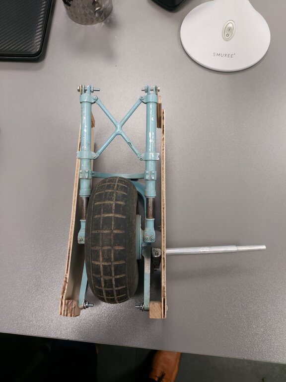

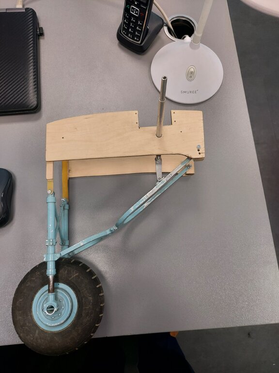

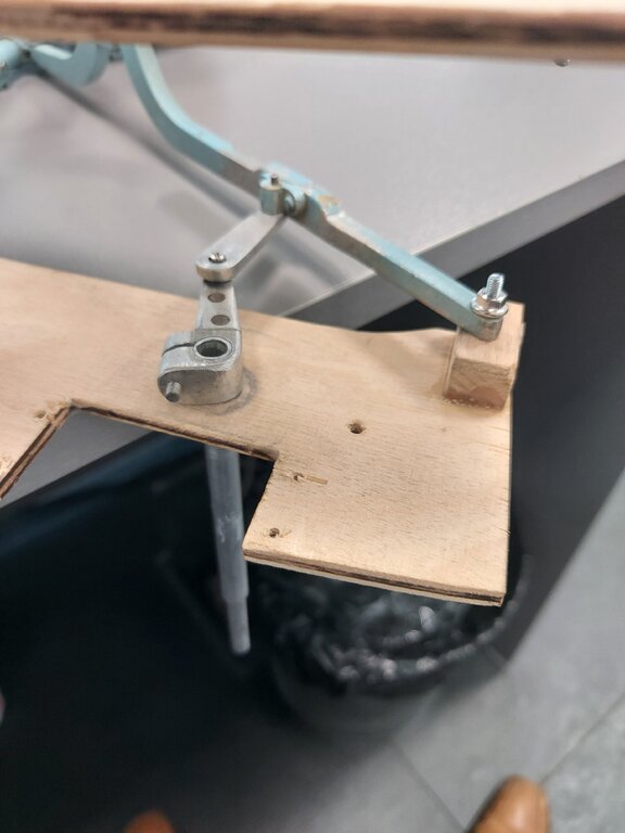

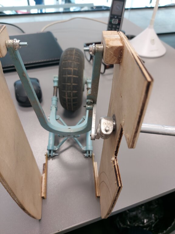

PilotM Opublikowano 27 Sierpnia 2021 Autor Opublikowano 27 Sierpnia 2021 W dniu wczorajszym odebrałem pudełka z elementami które kiedyś wykonał Lech Podgórski do swojego modelu. Zacząłem się bawić podwoziem i zrobiłem prowizoryczną obudowę ze sklejki, przyznam trochę trwało niż uchwyciłem wymiar i kombinacje mechanizmu. Teraz szukam serwa które ma 90 stopni obrotu w jedną stronę (tak naprawdę nie wiem czy takie istnieją) Widoczna ośka musi się obrócić o 90 stopni w celu otwarcia i zamknięcia. Może ktoś ma w temacie doświadczenie. Wiem że budowano przekładnie do tego modelu, ale może technika się zmieniła i zastąpię to serwem. Zdjęcia co przywiozłem w dniu jutrzejszym. 1
mecenas Opublikowano 27 Sierpnia 2021 Opublikowano 27 Sierpnia 2021 Obecne serwa cyfrowe mają zakres regulacji +/- 60 st. czyli w sumie 120 st. tak że to tylko kwestia regulacji. Starsze serwa analogowe miały możliwość rozszerzenia zakresu do +/- 90 st. Są też dedykowane serwa do podwozi np. https://hitecrcd.com//products/servos/analog/sport-2/hs-75bb/product

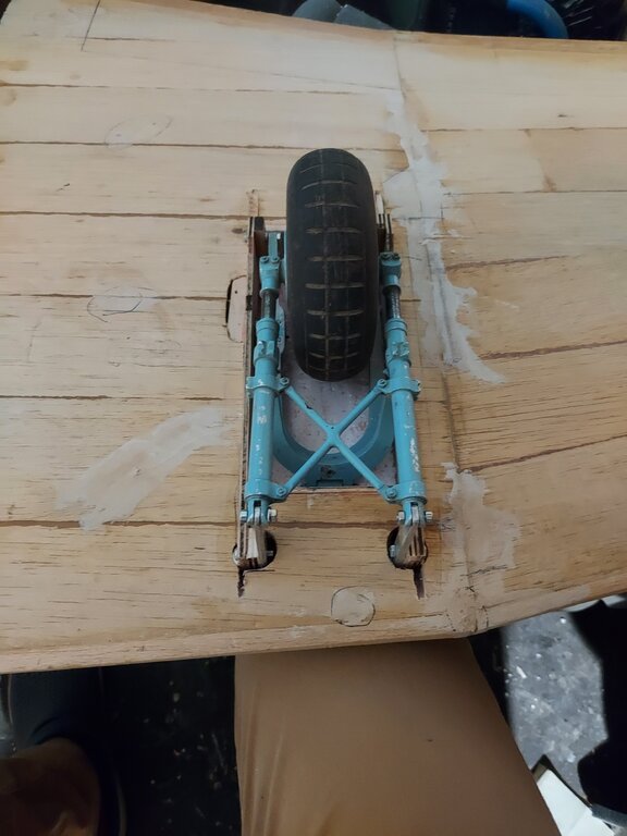

solainer Opublikowano 19 Września 2021 Opublikowano 19 Września 2021 Dlaczego pokrycie skrzydła wygląda jak pokład na okręcie?
PilotM Opublikowano 20 Września 2021 Autor Opublikowano 20 Września 2021 Skrzydła przejęte po p. Lechu Podgórskim - tak został przez Niego pokryty rdzeń styropianowy, ale w czym to przeszkadza? Bardzo trwała konstrukcja skrzydła, i tak będzie kryta laminatem po zakończeniu instalacji wyposażenia. Zdjęcie trochę nie odzwierciedla rzeczywistości.
solainer Opublikowano 20 Września 2021 Opublikowano 20 Września 2021 Spokojnie. Nie krytykuje tylko pytam bo wcześniej się spotkałem się z takim wykonaniem.
PilotM Opublikowano 20 Września 2021 Autor Opublikowano 20 Września 2021 Ja nie odebrałem to jako krytykę tylko pytanie

kesto Opublikowano 13 Listopada 2021 Opublikowano 13 Listopada 2021 W dniu 19.09.2021 o 21:04, solainer napisał: Dlaczego pokrycie skrzydła wygląda jak pokład na okręcie? Swego czasu była balsa w deseczkach o szerokości tylko 50 mm i to są pewnie te deseczki. Miałem kilka takich.

PilotM Opublikowano 14 Kwietnia 2022 Autor Opublikowano 14 Kwietnia 2022 a to się działo w przerwie budowy 1
