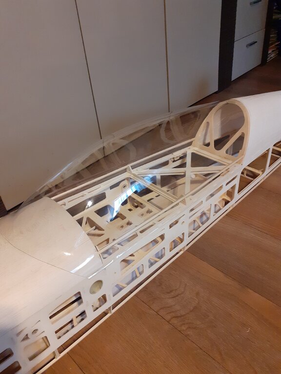

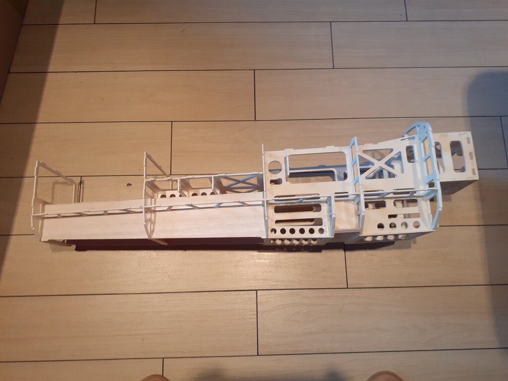

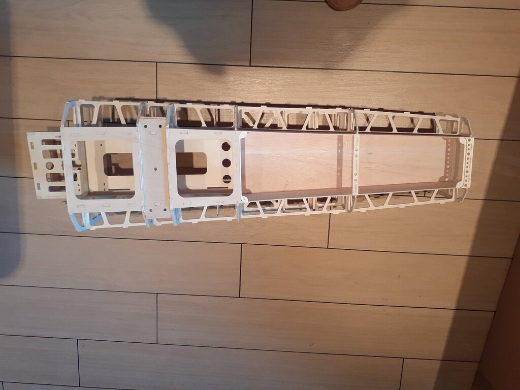

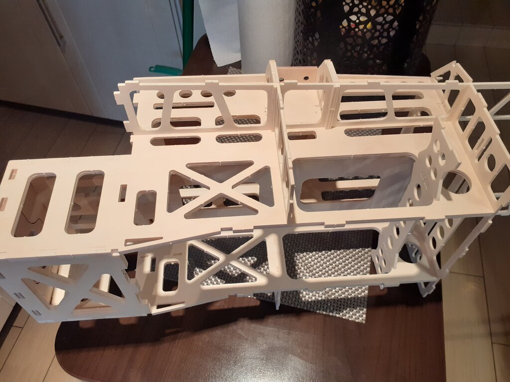

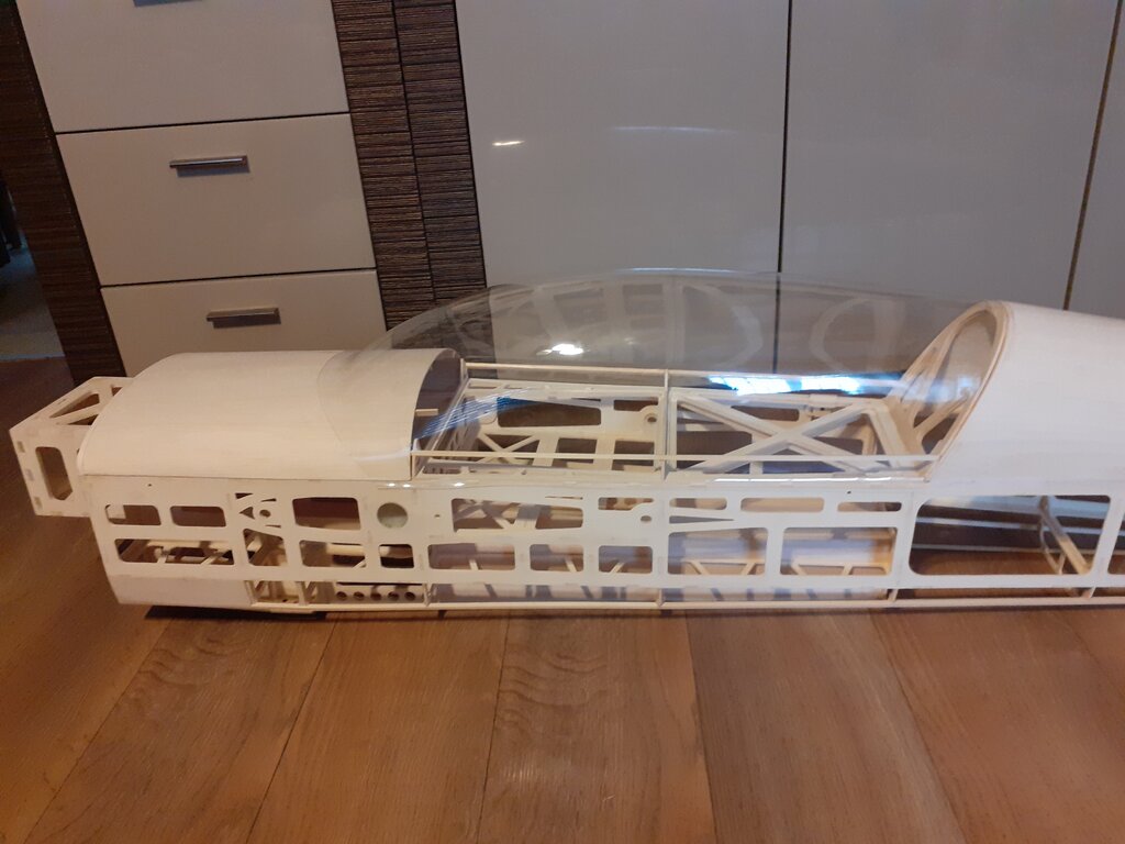

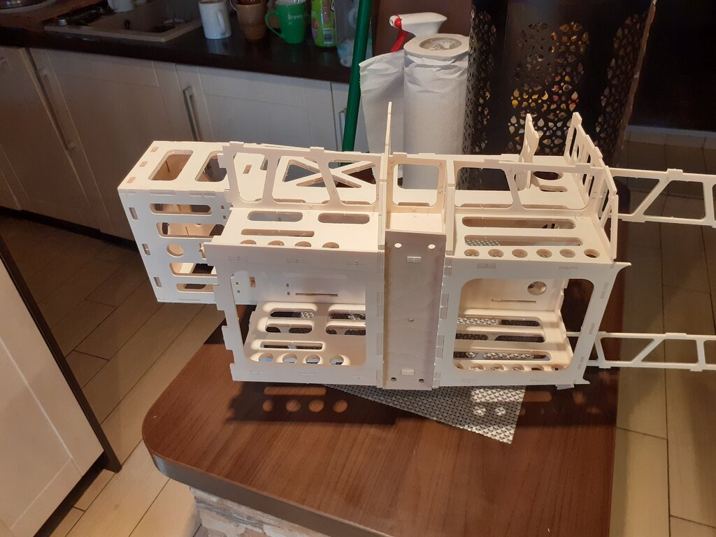

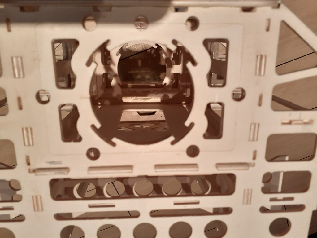

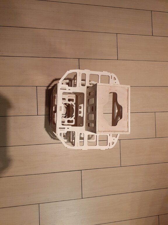

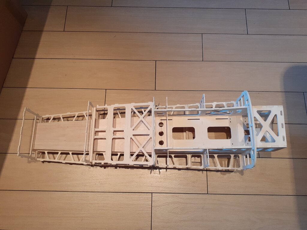

Ja caly kadlub budowalem bez  fotek pomocniczych.Mialem duzo pracy z rozgryzieniem co gdzie
A ja tam z natury lubię rebusy zagadki itp to zawsze się dobrze bawiłem rozgryzając co gdzie i jak , choć czasami głowa umiała rozboleć, zdjęciami się podpierałem ale to nie za często jeśli chodzi o konstrukcję a często podpatrywałem i się upewniałem że nie zamontuję czegoś na odwrót.
Mnie osobiście tajemniczość i chęć rozpracowania nieznanego terytorium bardzo nakręca , dlatego pierwszy model zawsze szybko buduję a drugi taki sam to już mozolnie idzie mimo że mógł bym go zrobić dwa razy szybciej , ale o to chodzi że model budowany po raz drugi nie ma już tej tajemnicy , nie ma czaru , ot robota jak robota którą trzeba zrobić.
Co do budowy to na razie ją odłożyłem bo narzuciłem takie tempo że model planowany na dwie zimy zaczął mieć widoki na model zrobiony do tegorocznych świąt Bożego Narodzenia.
Na razie jednak będę podpatrywał ,budowy , obloty itp w tym temacie extry 2,3m

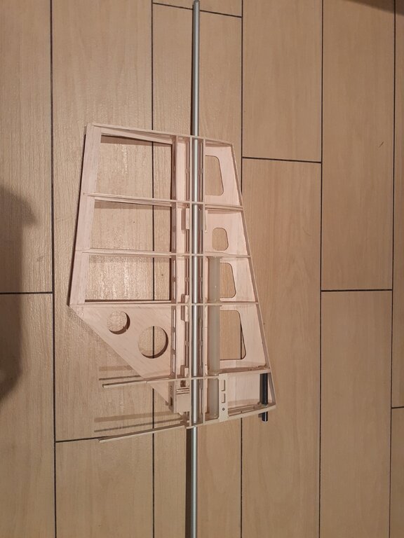

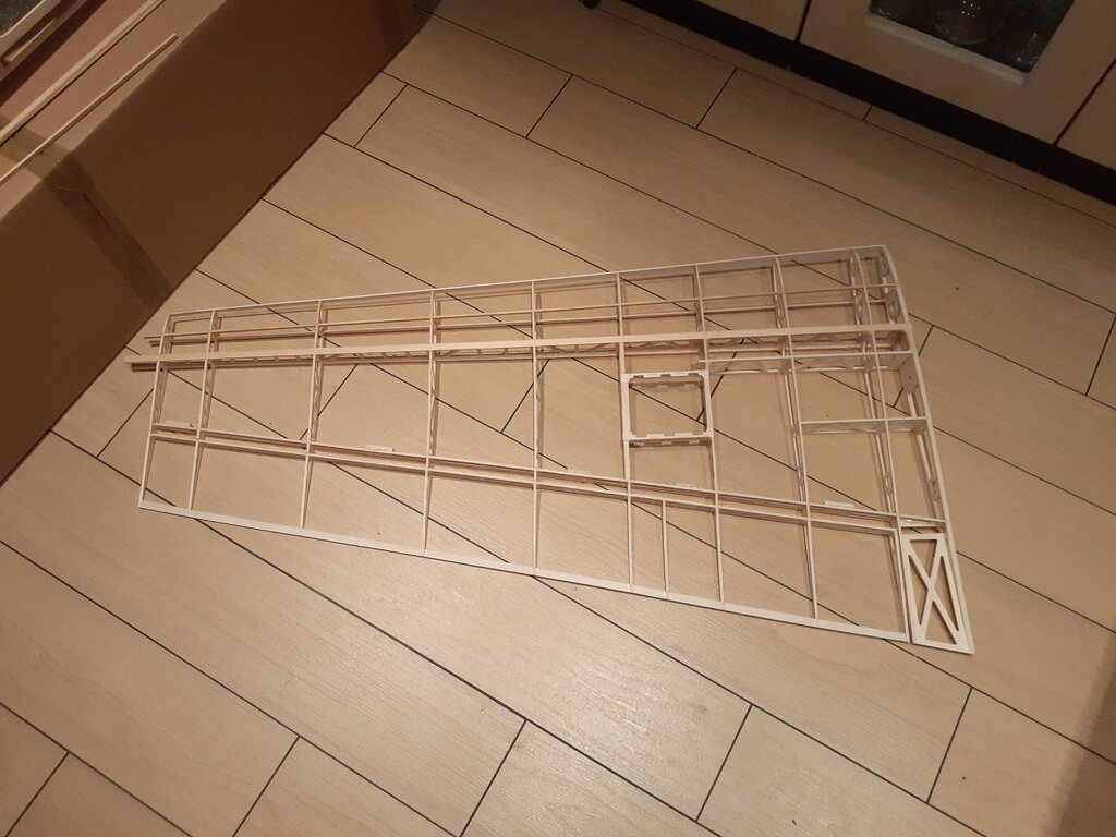

Już prawie jeden plat gotowy.Pozostalo tylko dokleic klin na splyw przy kaglubie i deikiatnie wyszpachlowac  gdzieniegdzie.I proszę o ocenę natarcia czy zostawić czy jeszcze stepic.
Tu powinien zabrać głos Krzysztof.
Ale mogę opisać swoje obserwację odnośnie tych krawędzi natarcia bo mam dwa takie same modele ale jeden ma tępe natarcia a drugi ma takie bardziej ostre niż tępe.
Tępe natarcia ma niebieski Mx , w efekcie model jest zauważalnie wolniejszy , i podczas powolnego lotu i podczas podejścia do lądowania, jest też stabilny w harrierze , ale ten spokój z czasem robi się nudny.
Ostre natarcia ma czerwony Mx, model bardziej wymagający , wolne przeloty jak i podejście do lądowania są zauważalnie szybsze , model jest mniej stabilny w harrierze w tej pozycji trochę ma chęć się kołysać i może zaskoczyć , i dokładnie dlatego był naprawiany od wiosny bo mu się oberwało właśnie w harrierze.
Ale ma też zalety , drygu mu nie brakuje , dynamika w bezwładnych fikołkach bije na głowę niebieski model z tępymi natarciami.
Model z ostrymi natarciami to trochę nerwus i jest bardziej emocjonujący a czasami wnerwiający ale na pewno nie jest nudny.
Dużo zależy jak sobie radzisz z pilotażem , i czy wolisz agresywne zachowania modelu czy wolisz bardziej spokój.
Ja do dziś nie jestem zdecydowany którą wersję wolę , obydwa mają jakieś wady i zalety.
Ja u siebie bardziej stępilem  krawędź natarcia. Wydaje mi się że ten profil to jakaś NACA, np. 0015. Zmierz sobie procentowa grubiość profilu i te 2 ostanie cyfry to właśnie grubość w procentach. W necie są dostępne programy do drukowania profili aeronynamicznych (np. profili 2), możesz sobie zrobić szablon. Jeśli nie trafiłem z profilem to może Krzysztof pomoże.
"Stępić" jeszcze. Dzisiaj wieczorem postaram się wstawić rysunek i parę wymiarów.
