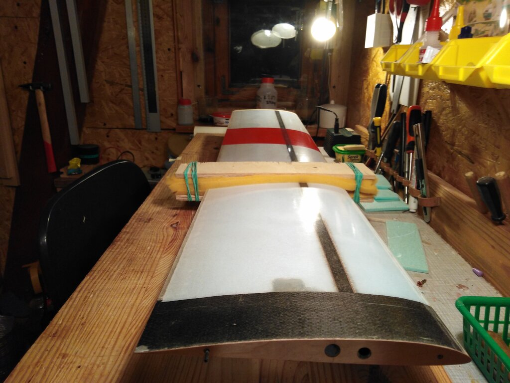

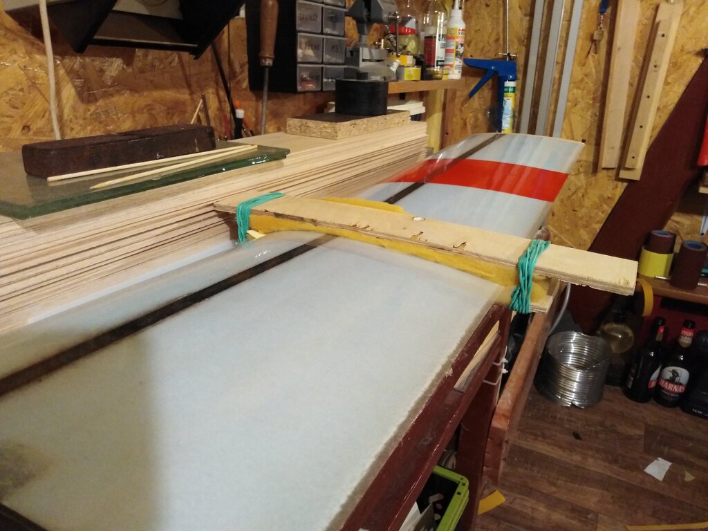

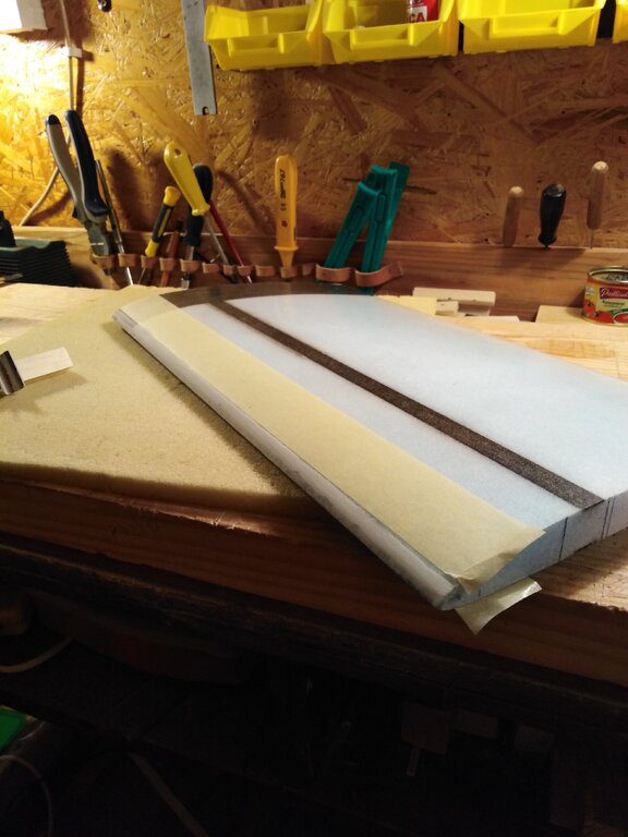

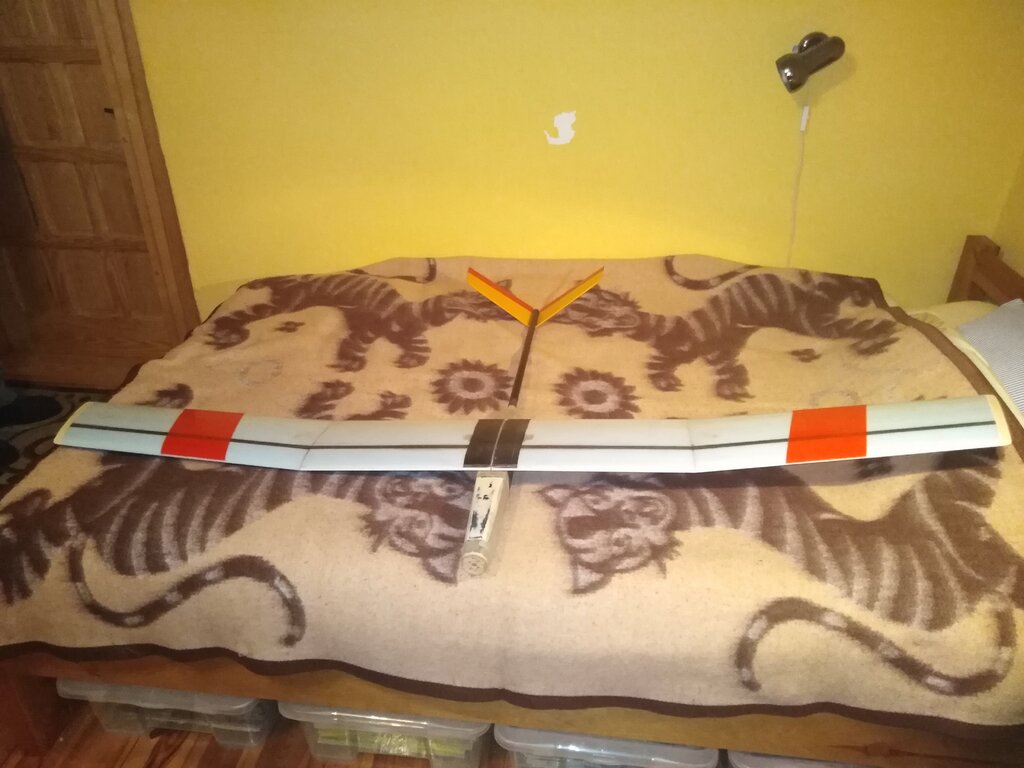

Dziś trochę podziałałem : wkleiłem kołki ustalające kąt zaklinowania płata , wyszlifowałem uszy pod wymagany kąt wzniosu oraz zrobiłem wylewkę z microbalonu pod śruby mocujące płat.

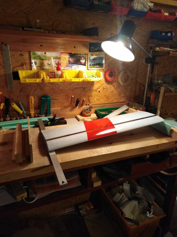

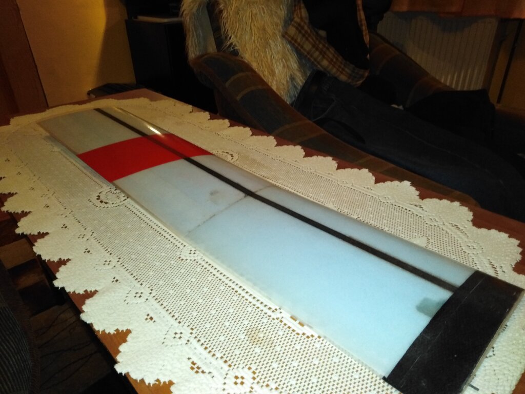

Nie mogłem sie powstrzymać i poskładałem cały płat ( wstępnie przyklejając uszy taśmą pakową) wygląda to całkiem przyzwoicie:)
Na zdjęciu tak nie widać ale uszy są zbieżne.
Jeszcze końce skrzydła będą ściete pod kątem i doklejone końcówki wyszlifowane ze styroduru i oklejone cienką tkaniną szklaną i pomalowane  na czerwono. Skrzydło tez dostanie również  czarny napis.
Jak na pierwszy raz w vb jest całkiem  dobrze.

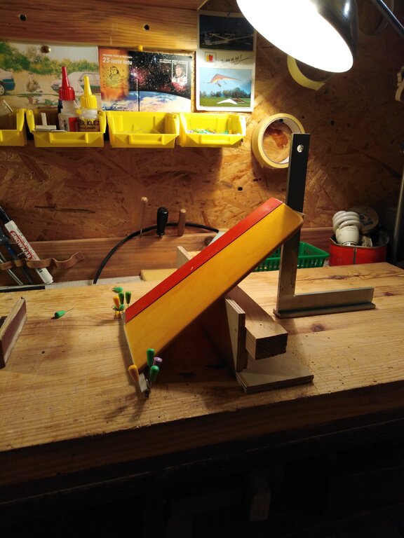

Jeśli chodzi o szlifowanie pod wymagany kąt to ustawiłem płat pod docelowy kąt wzniosu i przyrządem z naklejonym papierem ściernym szlifowałem do pionu.
Myślę ,że zdjęcia ilustrują to wystarczająco dobrze.
Na fotkach wznios jest mały ponieważ uszy są prowizorycznie zamocowane na taśmę i nieco zwisają.
Od jutra zaczynam drugie zmiany więc znowu będzie przerwa w budowie.....niestety.

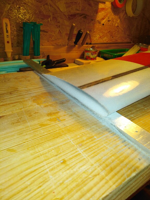

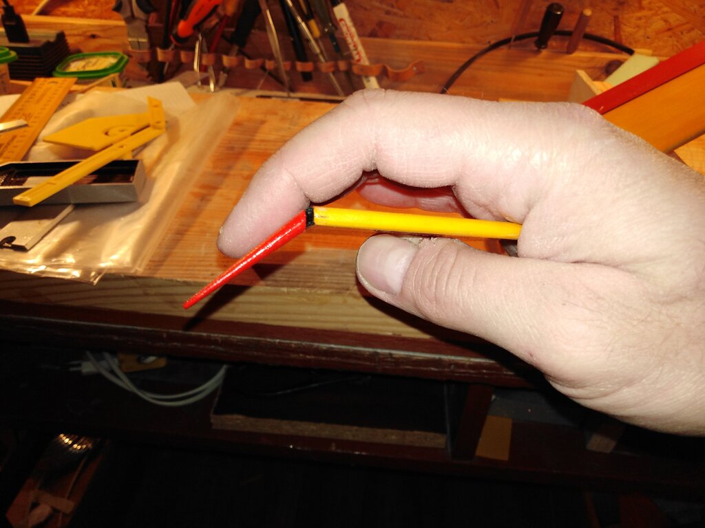

Wątek trochę zwolnił , no nawet więcej niż trochę :) ale idzie wiosna także oprócz budowy zacząłem sezon i w tamtym tygodniu polatałem .

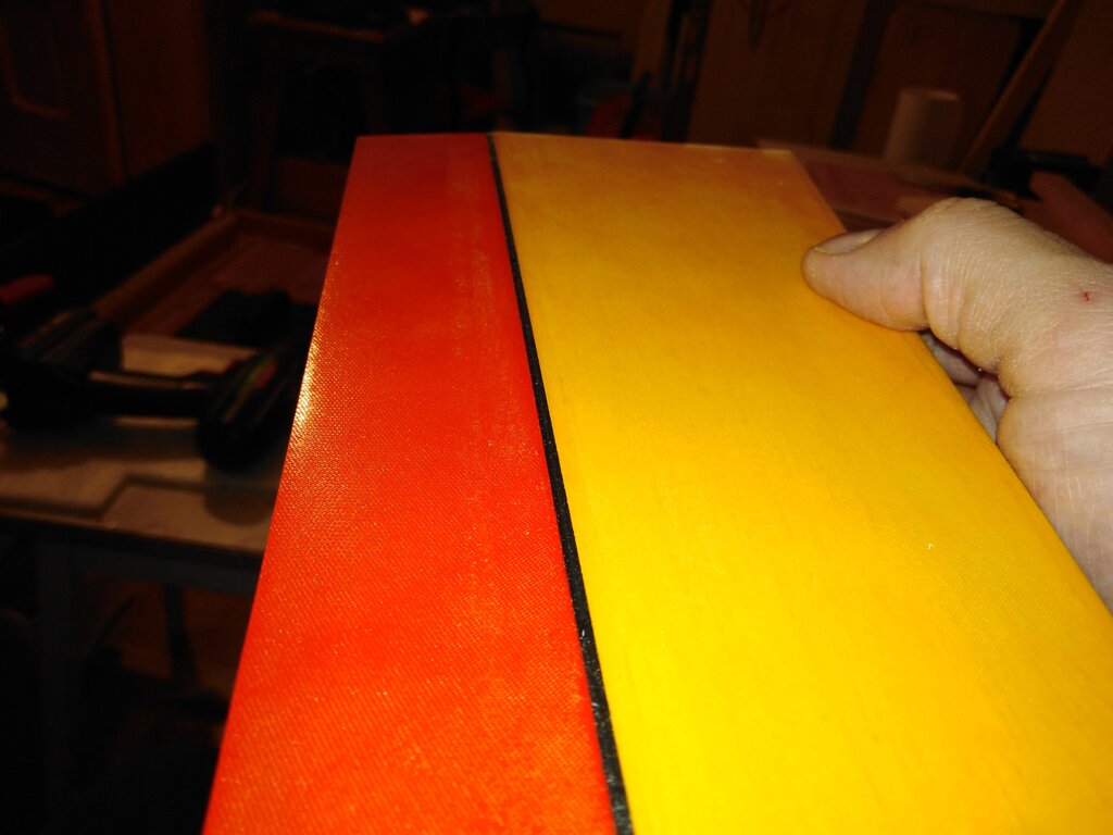

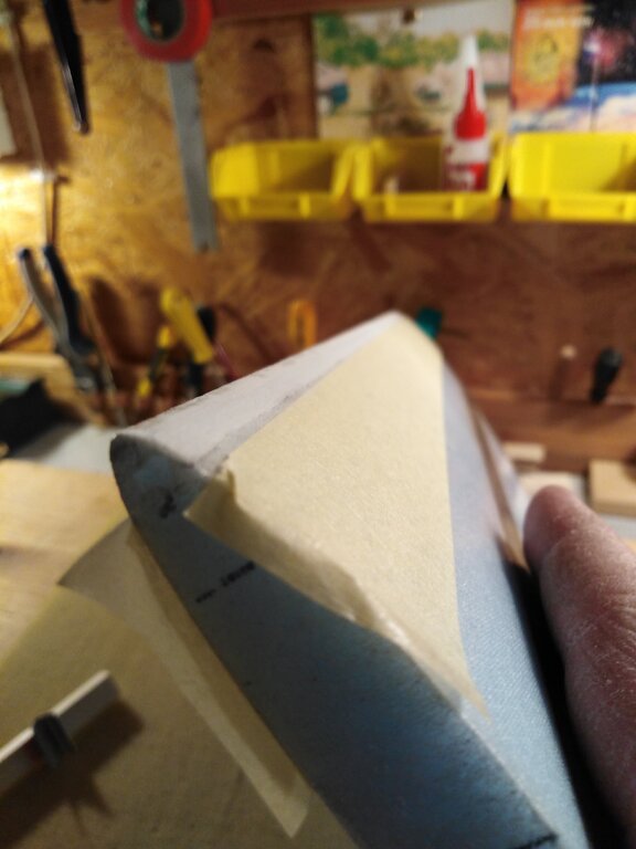

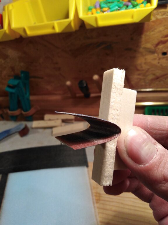

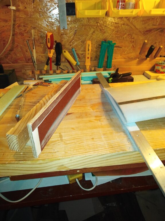

Teraz znowu zimno i pochmurno to wracam do modelarni. Obecnie działam przy poprawie natarcia: zaszpachlowałem żywicą z mickrobalonem a następnie wstępnie wyszlifowałem , najpierw klockiem z papierem ściernym a potem pilniczkiem mojego pomysłu. Robię to tak:
Na odpadzie rdzenia naklejam po obwodzie noska taśmę malarską lub folię samoprzylepną która imituje grubość laminatu na rdzeniu , następnie owijam nosek paskiem płótna ściernego gradacjii 100-150 ( koniecznie płótno bo papier się tak ładnie nie ułoży na nosku profilu.)
Papier oczywiście ścierniwem do środka ( do płata) na wierzch nalaminowuję kilka pasków (4-5 ) tkaniny szklanej 110g/m2 na to pasek folii i całość do worka próżniowego na podciścienie około -07bara na 5-7h .
Po zżelowaniu żywicy mamy pilniczek o kształcie krawędzi natarcia. Wystarczy przykleić kawałek listewki aby wygodnie się tym szlifowało i można wyprowadzić bardzo dokładnie kształt natarcia. Metoda ta nadaje się tylko  do płatów o obrysie prostokątnym .
Pewnie nie odkryłem tutaj Ameryki ale być może ten patent się komuś przyda.
No i parę zdjęć z dzisiejszycg prac: na pierwszym zdjęciu "pilniczek"

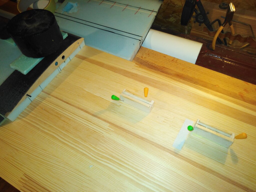

Witam wszystkich kolegów zaglądających tutaj do wątku o Virgo. Po wakacyjnej przerwie powracam do dalszej budowy modelu.Pogoda coraz gorsza więc wolne chwile spędzam w modelarni.

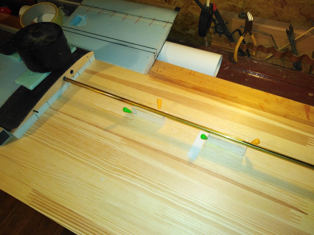

Dziś wypaliłem otwory na przeciągnięcie kabli sygnałowych do serw i przemyślałem w którym miejscu wykonam gniazda do serwomechanizmów.
Jeśli chodzi o otwór to rozgrzałem mosiężną rurkę nad palnikiem gazowym i prowadząc po drewnianych prowadnicach wypaliłem w rdzeniu dosyć ładny otworek.
Teraz będzie można przykleić uszy do centrołatów i potem już tylko odcięcie klap , lotek montaż serw i płat gotowy.
Do klap zastosuję Hs - 81 a do lotek Hs-55. Model jest szkolno treningowy i nieduży ( 1750mm) także myślę ,że takie wyposażenie może być.
Zresztą takie serwa mam w szufadzie . W Heronie który jest dużo cięższy mam na lotkach HS-81 i działają już 3 ci sezon to w wolniejszym i mniejszym modelu bedzie oki.
Z pewnością lepsze na klapy są serwa z metalowymi zębatkami ale to może w następnych płatach z worka ( jeśli model będzie dobrze latać planuję drugi komplet skrzydeł z kesonem węglowym i tam pójdą ewentualnie lepsze serwa).
Powoli w miarę możliwości będę coś tutaj wrzucał , raz częściej raz rzadziej ale wiadomo , każdy z nas jest zapracowany i nie zawsze jest czas aby regularnie budować. Przy modelu nie zostało wiele pracy ale znając życie będzie się trochę ciągnęło , zawsze tak jest pod koniec budowy ale ja staram się być cierpliwy aby szczególnie przy montażu serw , zasilania itp. przemyśleć wszystko dokładnie co pozwala wyeliminować tzw. "głupie błędy" wynikajace z chęci szybkiego oblotu.
Drobne detale typu : zamocowanie akumulatora tak aby w przypadku twardego lądowania przesunął się tak aby niczego nie uszkodził i sam wyszedł z tego cało. Niby trywialne i proste ale warte dokładnego przemyślenia.Tak więc jescze troszke zabawy przede mną.
No to parę fotek jak to wyszło i widok na prowadnice rurki przy topieniu otworka ( w pierwszy otwór wchodzi bagnet a drugi to przelotka na kabel)  :

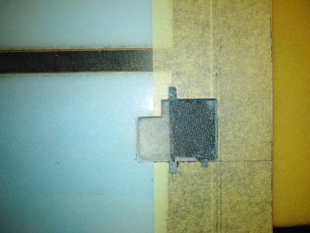

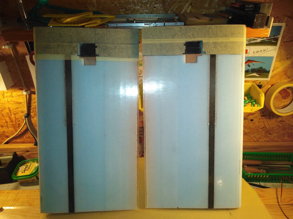

Wczoraj wykonałem gniazda do serwomechanizmów klap. Zdecydowałem się zastosować serwa HS-81 po pierwsze takie mam w szufladzie , a po drugie myślę ,że do lekkego i niewielkiego (1750mm) rozpiętości skrzydeł modelu powinny wystarczyć. Wiadomo ,że powinno się zastosować serwa z metalowymi trybami no ale skoro w moim Heronie mam takie na klapach ( a model ląduje szybko) i jest ok już 3 ci sezon to tutaj też będzie w porządku.
Trzeba tylko będzie pamiętać o chowaniu klap przez przyziemieniem no ale to standardowa procedura przy termicznych modelach.
Po usunięciu styroduru przelaminowłem środek gniazda tkaniną szklaną dzięki czemu serwo ma stabilną i pewną podstawę do zamocowania.
Mocowanie ,jeszcze nie wiem jak wykonam ale albo na wcisk+taśma dwustronna albo wkleję .
Teraz pytanie do doświadczonych w tym temacie modelarzy: czy serwa HS-55 będą odpowiednie do lotek w takim modelu ( 1750mm , 600- 700g wagi)?
Mam takie w liczbie 4 szt. więc mógłbym zastosować ale troszkę się obawiam czy sobie poradzą w momencie użycia funkcji butterfly gdzie lotki idą do góry i obciążenie powierzchni sterowych jest duże. Z drugiej strony mój 15 letni Easy Glider ma Hs-55 na lotkach i nie ma żadnych problemów.
Napiszcie koledzy swoje opinie i ewentualnie propozycje .
Parę zdjęć:
Na drugiej fotografii wygląda jakby tkanina wewnątrz gniazda  był słabo przesączona : zapewniam ,że to tylko tak wyszło na zdjęciu. W rzeczywistości jest ok.

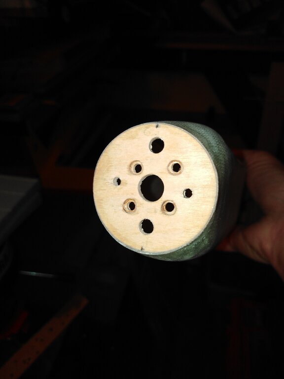

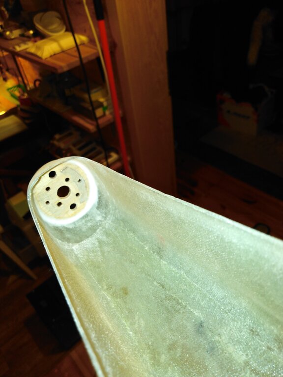

Wklejona została wręga silnikowa oraz nawierciłem otwory pod śruby mocujące zespół napędowy oraz chłodzenie silnika gdyż zastosowałem kołpak turbo. Nie przejmuję się szczególnie tym ,że silnik się będzie grzać , ponieważ buduję motoszybowiec i motor będzie pracował kilkadziesiąt sekund więc nie zdąży się silnie nagrzać. Także niewielki przepływ powietrza powinien wystarczyć a nie chciałem robić z wręgi sera szwajcarskiego.

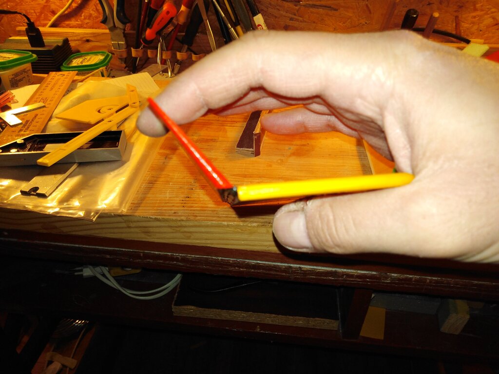

Następnie wykonałem zawiasy powierzchni sterowych usterzenia Rudlickiego ( takie ten model posiada) z silikonu. Zawias taki posiada wiele zalet : jest dość prosty w wykonaniu , oraz jest bezszczelinowy więc ciśnienie nie przenika przez szczelinę co oczywiste ,zmniejsza opory szkodliwe.
Najlepiej robić to na Elastosil E41 ale jest to bardzo drogi silikon także skorzystałem ze zwykłego czarnego silikonu dostepnego w sklepach samochodowych Dirko. Nakładałem na 2 razy aby kontrolować twardość .Jeśli kogoś to interesuje dajcie znać to opiszę dokładnie krok po kroku jak to robiłem. Efekt jest bardzo dobry co widać na zdjęciach . Opory przy wychylaniu dosć małe.

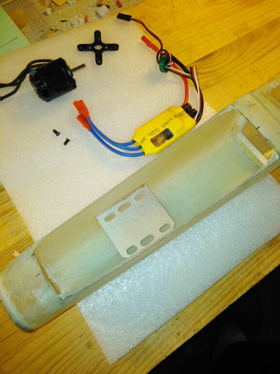

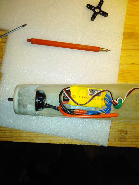

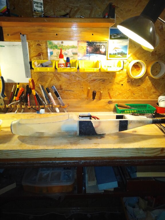

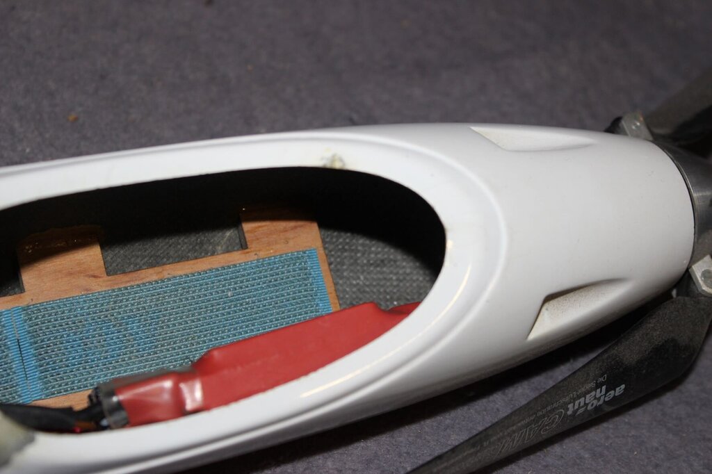

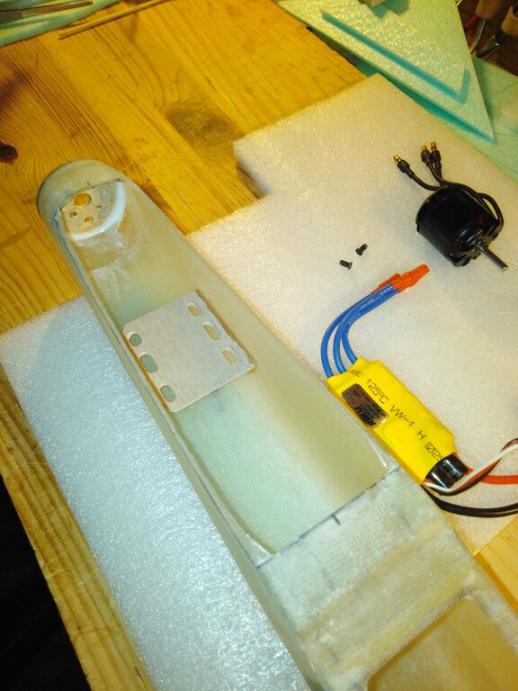

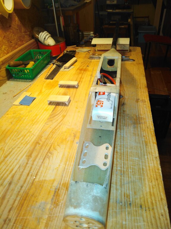

W wolnych chwilach staram się pomalutku coś działać. Dziś przemyślałem położenie regulatora i wykonałem lekką półeczkę do jego zamocowania.
Virgo jest modelem treningowo rekreacyjnym dlatego kadłub jest stosunkowo szeroki właśnie po to aby łatwo było upchać wyposażenie.
Półka ta ma równiez za zadanie usztywnienie przedniej części kadłuba więc jest również elementem przenoszącym siły dlatego użyłem balsy oklejonej cienką sklejką.
Dopiero po wykonaniu i wklejeniu wszystkich elementów wewnątrz kadłuba będzie szpachlowanie i malowanie. Chodzi o to aby był on już usztywniony co zapobiegnie pękaniu szpachli i przede wszystkim lakieru.
Przednia część kadłuba jest moim zdaniem zrobiona dobrze ,choć gdybym robił to jeszcze raz dałbym o jedną warstwę tkaniny więcej , albo wzmocniłbym boczne ścianki rowingiem węglowym. No ale to moje początki w kompozytach i w kolejnych kadłubach będzie mam nadzieję jeszcze lepiej.
Tak to wygląda ( obok widoczny silnik oraz regulator):

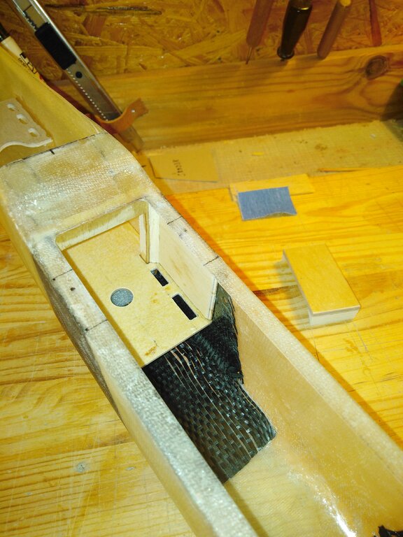

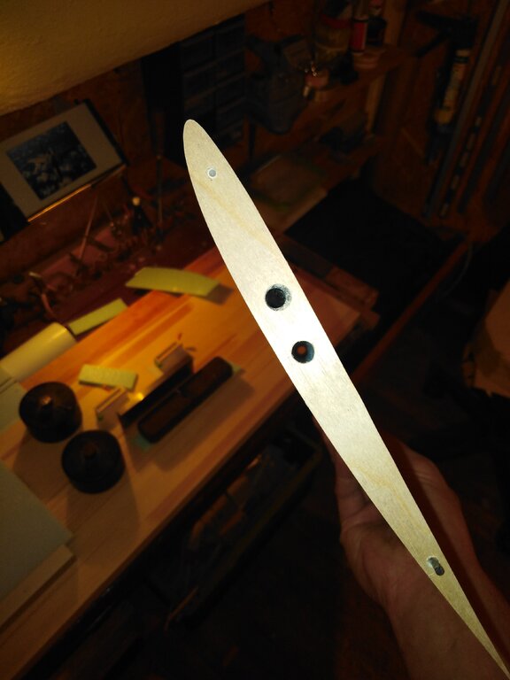

Ostatnio wylaminowałem wzmocnienie kadłuba w miejscu mocowania śrub do montażu skrzydła. Zastosowałem kawałki tkaniny węglowej.
Wkleiłem również półkę mocującą pakiet która pełni jednocześnie  funkcję wręgi usztywniającej kadłub.
Węgiel powinien być położony na etapie laminowania kadłuba ale nie pomyślałem wtedy i tym więc zostało to dolaminowane. Wytrzymałość kompozytu przez to będzie w tym miejscu mniejsza no ale trudno.
Masa tego co na fotkach 125g. Czy to dużo? Nie wiem ale model ma sporą pow.nośną a ja też nie walczę z każdym gramem.
Przymierzyłem tez pakiet: planuję stosować 2 rodzaje , 3S 2200 i 3S 1300mAh. Będzie dotatkowy balast na bardziej wietrzne dni. Na zdjęciu to ten większy pakiet.
No i kupiłem serwa do lotek HS-65 z karbonowymi zębatkami .Parę fotek z ostatnich dni:

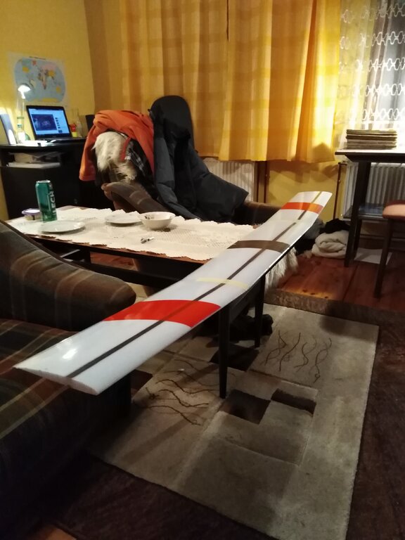

Prace powoli idą do przodu. Przykleiłem uszy do centropłatów , jedno już jest gotowe a drugie schnie na desce montażowej. Trzeba będzie ( pomimo,że dałem pomiędzy dźwigary łączniki zwykonane wcześniej z tkaniny węglowej) przelaminować obydwa łączenia paskiem tkaniny szklanej aby wszystko związać w całość. Wznios ucha zgodnie z planami 6 stopni. Mam nadzieję ,że taki nieco większy wznios pozwoli w miarę ciasno zakrążyć w termice. W przypadku latania w kominach warto aby model był troszkę stateczniejszy poprzecznie co pozwala na komfortowy pilotaż.
Ogólnie niedługo czeka mnie montaż wyposażenia poszpachlowanie i pomalowanie kadłuba i programowanie nadajnika. Pomału do wiosny powinienem zdążyć:
Dziś ściągnąłem z deski montażowej druga połówkę płata . Wszystko się ładnie skleiło także jestem zadowolony .
Pozostało malowanie ,montaż wyposarzenia i jeszcze kilka drobnych rzeczy do przemmyślenia.
Trzeba przede wszystkim przykleić usterzenie do belki ogonowej . Ale to już drobnstka w stosunku do tego co zostało wykonane.
Metoda próżniowa wymaga dość dużo specjalistycznego sprzętu ( pompa, drogi materiał , żywica a nawet maska z filtrami która też swoje kosztuje) ale jak ktos lubi budować to polecam. Bardzo fajnie wychodzi powierzchnia : na gotowo po wyjęciu z worka już nic nie trzeba malować. Zobaczymy jak z trwałością , bo z tego co pisali koledzy doświadczeni w tym temacie raczej takie płaty nie są zbyt trwałe no ale ja planuję latać tym konkretnym modelem na nieco lepszych nawierzchniach tak więc sądzę ,że to pomoże. Na natarcie pójdzie również warstwa lub nawet dwie dobrej taśmy samoprzylepnej. Pogorszy to osiągi ale zabezpieczy  delikatną krawędź przed uszkodzeniami. Model otrzyma jeszcze kolorowe końcówki skrzydeł koloru pomarańczowego fluo aby poprawić widoczność i napis na skrzydle: powinno się to zrobić na etapie laminowania ale ja wykonam to w uproszczeniu : wytnę szablon nakleję na płat i cieniutko czarną farbką prysnę . Sądzę ,że nie zaburzy to aerodynamiki modelu .

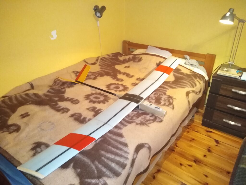

Nie mogłem się opszeć i prowozorycznie złożyłem model aby zobaczyć jak to będze wyglądało:
Sami zobaczcie:
