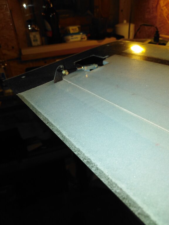

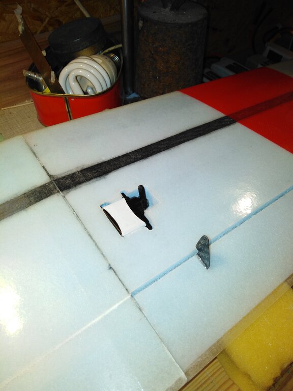

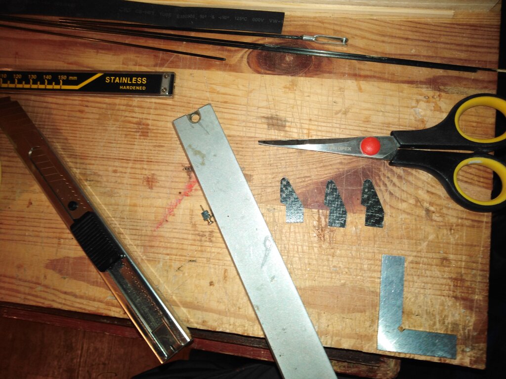

Dziś odciąłem lotki oraz wkleiłem na Poxipol dźwignie klap wykonane z węgla. Zdecydowałem się na klasyczne popychacze choć planowałem zrobić top drive.
Wiem ,że to wygląda troche mało elegancko w szybowcu ale czas goni a ja top driva nigdy nie robiłem i trochę obawiam się ,że pokręciłbym coś w przełożeniach i potem byłby problem z ustawieniem. Tak więc top będzie w kolejnych skrzydłach.
Na serwie zastosowałem klasyczny snap a popychacz wykonałem z pręta węglowego 1,5mm. Oczywiście 1mm byłby lepszy ale robię z tego co mam.
Na dźwigience jest mocowanie  typu beczułka tyle ,że małe i w miarę to wygląda. Chciałem mieć regulację dlatego zastosowałem takie rozwiązanie.
Całość prezentuje się dosyć dobrze i myślę ,że to co wystaje nie wprowadzi jakiś dodatkowych dużych oporów ( w końcu to rekreacyjny model)
Wstępnie sprawdziłem testerem ruch serwa i w dół jest tak na oko bez mierzenia ~ 30 - 40 stopni więc do hamulca powinno wystarczyć.
Zastanawiam się czy i jeśli to jak i jakim klejem wkleić serwa. A może dać na mocny wcisk i zakleić na mocną taśme dwustronną pokrywki które docisną serwa  ?

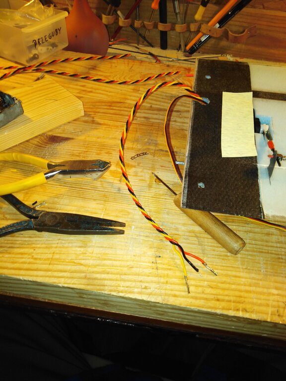

Ostanio z nowości to okablowałem płat, serwa poszły w koszulki termo no i najważniejsze : zbindowałem odb. z nadajnikiem oraz przygotowałem bazę do programowania modelu. Sprawdziłem również jak działa motylek i zamontowałem bowdeny. Śrubki na "beczułkach "na dźwigni serw zakręcone na kropelkę Loctite.

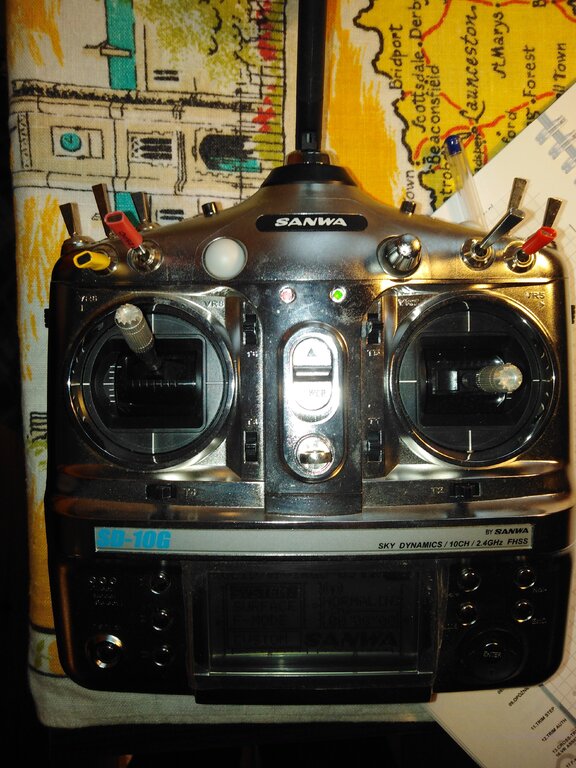

Ustawiłem również  zakres wychyleń gazu w regulatorze (tzw. kalibracja drażka gazu). U mnie gaz jest na potencjometrze natomiast na drążku gazu mam butterflaya .Tak latają zawodnicy w F5J i jest dobrze. Tak mam ustawiony gaz w Heronie i jest oki. Pomimo,że latam samolotami gdzie gaz mam  "normalnie" nie myli się nic, tak więc spoko.
Generalnie silnika używam tylko do wyjścia na pułap a potem szukanie termiki. Elektrozybowcami nie latam na silniku wcale.
A buterfly musi być precyzyjnie i proporcjonalnie sterowany aby dobrze ladować. Nie jestem zwolennikiem umieszczania hamulca na pstryczku nawet jeśli jest 3 pozycyjny. Choć i tak ludzie latają.
Ale to już co kto lubi.
Model nie będzie super lekki ( tak planowałem) więc jak znalazł znakomicie sprawdzi się w termice przy lekkim i średnim wietrze.
Z racji cienkiego kadłuba ( mała powierzchnia omywana , tak to się chyba fachowo nazywa:)) nie planuję bardzo wysokich lotów : tak myślę do 300 - 350m . Jak wyłączę motor na 150 m w przeciętnych warunkach powinno się udawać coś tam pokręcić termikę. Ale to zobaczymy. Narazie trzeba model dokończyć i oblatać. Trzymajcie za mnie kciuki aby oblot był udany!
Kilka zdjęć , na drugim  mój nadajnik aby było wiadomo o czym mowa , widać również koszulkę termo na serwie (bardzo fajne bo udało się kupić cieniutkie)  :

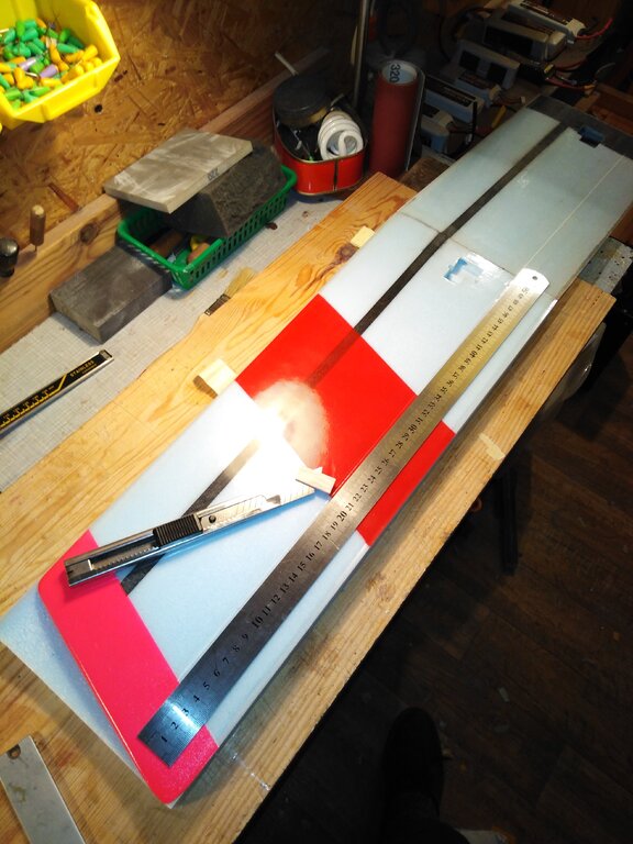

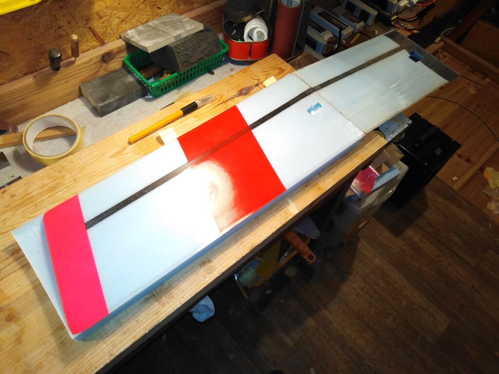

Dziś zrobiłem napisy na skrzydłach , przygotowałem arkusz tkaninki węglowej na przykrywki serw (to wczoraj) i wyciąłem oraz zamocowałem je do skrzydeł.
Przygotowałem równiez wstępnie wychylenia sterów tak aby można było programować całość.
Jutro wkleję rurki do wyprowadzenia anten z kadłuba ( mam tam trochę tkaniny węglowej więc na zewnątrz będzie lepiej) oraz zacznę montować silnik,regiel i odbiornik.
Masy modelu nie zdradzę bo mnie wyśmiejecie jedyne co napiszę to ,że obciążenie pow. nośnej wychodzi około 24g/m2  ...... dla wielu to bardzo dużo a dla mnie? cóż....w mojej okolicy ciągle wieje wiatr, bardzo rzadko zdarza się spokojny dzień z reguły 4-6m/s to standard więc model będzie idealny na te warunki. Nie budowałem typowego termika, ale nie ukrywam ,że liczyłem na troszkę lżejszy model:) ale i tak jestem bardzo zadowolony , mam też klapy więc można troszkę wysklepić profil i zwolnić w słabszej termice. W sumie to szybszym modelem będę mógł polatać w Jeżowie Sudeckim na urlopie? . Mam plan się w tym roku chociaż raz tam wybrać a jak to w górach: tam zawsze mniej lub bardziej wieje.
Oby prosto i dobrze latał. Kilka fotek bo szybowiec już prawie gotowy:

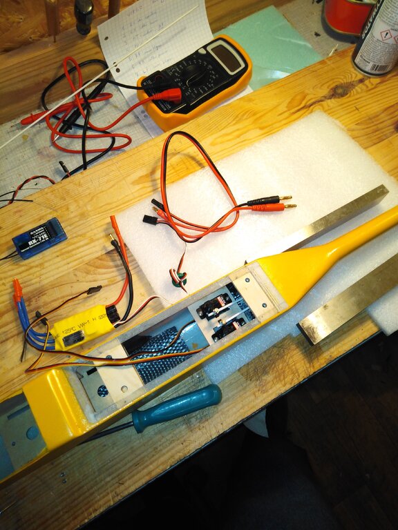

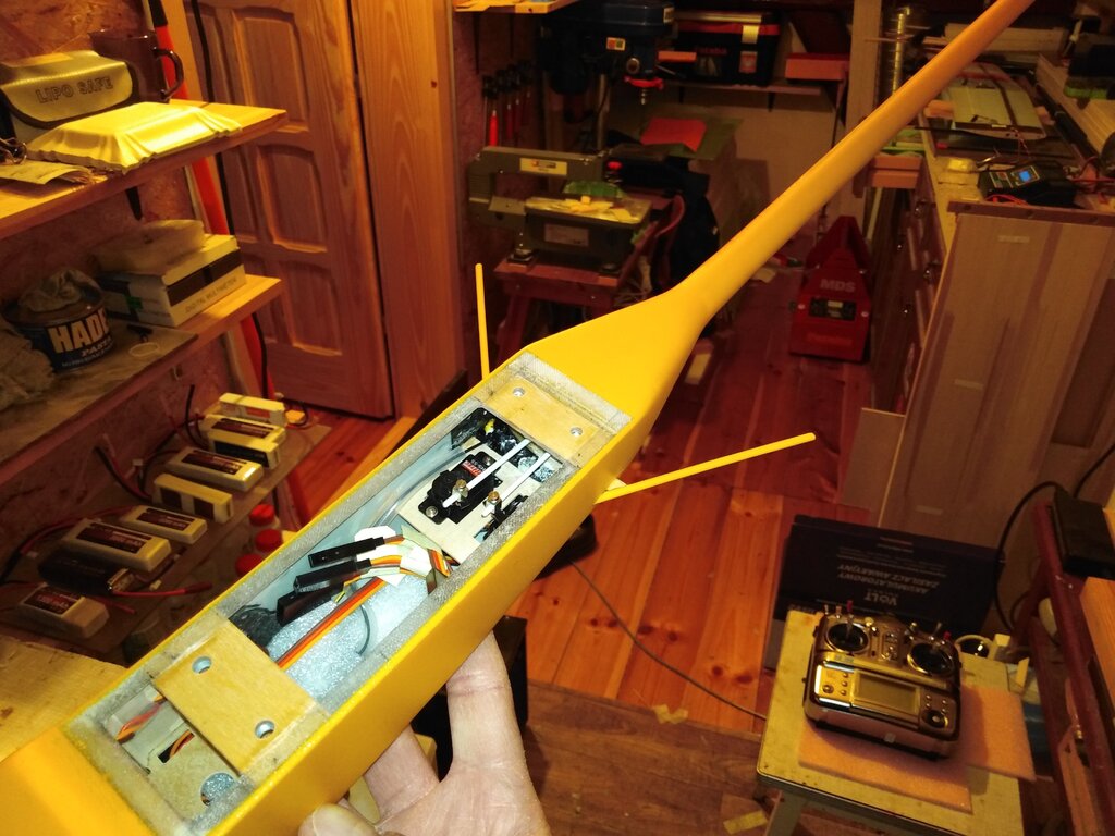

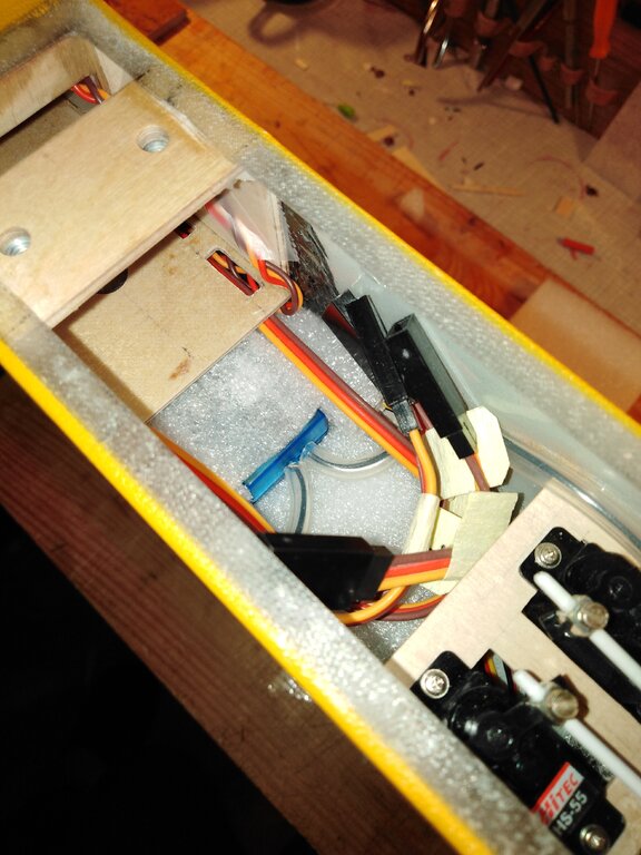

Witajcie , dzisiejsze deszczowe popołudnie spędziłęm na instalacji wyposażenia RC.
Regulator został zamocowany przy pomocy taśmy dwustronnie klejącej i opaski z rzepem do półeczki a odb. owinięty cienką gąką poszedł pod półkę na pakiet. Anteny zabezpieczyłem wężykiem silikonowym aby w kadłubie ich nie uszkodzić podcza ekspoatacji modelu.
Antenki wypuściłem z kadłuba pod kątm zgodnym z instrukcją aparatury. Nie wygląda to zbyt estetycznie ale najważniejsze to aby był pełny  zasięg szczególnie kiedy wykonuje się wysoki termiczny lot. Ma działać a wygląd to sprawa drugorzędna.
Zrobiłem też przymiarkę kołpaczka . Wygląda fajnie . Zostało przygotowanie mocowania pakietu i sprawdzenie wszytkich śrubek , dźwigni itp. Zawsze robię to kilka razy aby uniknąć błędów. Wyważenie sprawdzałem wstepnie wykonam przesuwaniem pakietu: nie będzie grama ołowiu. Trochę mnie męczy masa bo liczyłem na lżejszy model ale nie ma co przesadzać: i tak udało się wykonać w praktyce dużo nowych dla mnie technologii więc jest spoko i tyle:)
Czasami myślę ,że przesadzam i stawiam sobie zbyt wygórowane cele a potem zamiast się cieszyć szukam dziury w całym......perfekcjonizm jest niestety wadą?Jest dorze i trzeba latać.
Parę zdjęć z dzisiaj:

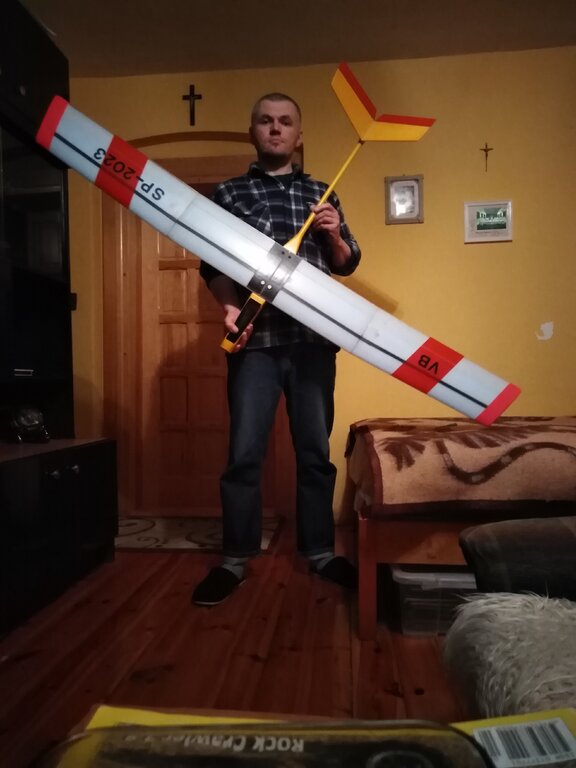

Witam, chciałbym tylko napisać ,że budowa modelu Virgo jest zakończona:)
Pozostało jeszcze sprawdzenie zaprogramowania wszystkich funkcji , raz jeszcze sprawdzenie wszystkich śrubek , itp.
Model wyważył się pakietem więc ołowiu poszło zero gramów. Virgo jest ciężki , więc raczej będzie się nadawał do lotów przy wietrze natomiast przy bezwietrznej pogodzie i słabej termice raczej mniej.
W sumie bardziej mi to pasuje , będzie większa uniwersalność natomiast do słabej termiki planuję już model nieco większy tak chociaż 2,5m i o większym wydłużeniu skrzydeł z klasycznym usterzeniem i obciążeniu pow. nośnej < 20 g/dm2.
Ale to melodia przyszłości. Następny model będzie chyba samolotem z napędem spalinowym : zobaczymy.
Trzymajcie kciuki za oblot bo mam stres, tyle pracy włożyłem w model ,że chciałbym aby poprawnie poleciał:)
Chciałbym po oblocie być zadowolonym: mam świadomość ,że wiele rzeczy można było zrobić lepiej i lżej ale jestem amatorem i poprostu budowałem tak jak potrafiłem i czas pozwalał.
Teraz czekam na pogodę do oblotu.
Pozdrawiam i dziękuję wszystkim za uwagi i pomoc.

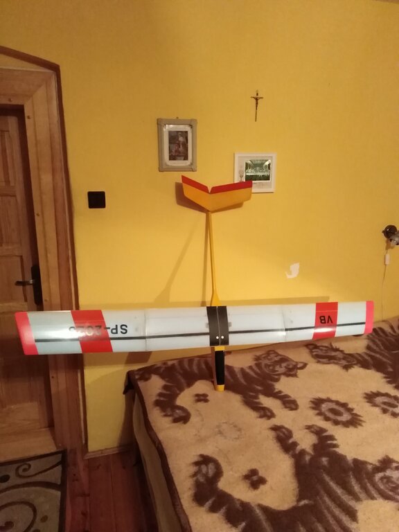

Dziś w godzinach popołudniowych oblatałem mój elekroszybowiec Virgo VB tym samym kończąc relację z budowy tego modelu tutaj na forum.
A więc kilka szczegółów:
Pogoda dobra ale trochę wiało ( około 5m/s) więc nieco to przeszkadzało w precyzyjneen regulacji ale dałem rade.
Model wymagał dosłownie kilku piknięć trymera aby latać poprawnie . Trochę czasu zajęło ustawienie kompensacji steru wysokości w buterfly ale jest już dobrze.
Model lata wspaniale , masa wcale nie przeszkadza i właśnie na takie dni jak dziś model się nadaje znakomicie. Usterzenie motylkowe sprawdziło się , o dziwo reakcja na kierunek jest bardzo dobra  lepsza niż w moim Heronie który ma normalny ogon. Wznios jest optymalny , ale gdybym robił nowe płaty zrobiłbym o 1 st większy: bardziej pod krażenie w termice.
Wykonałem kilkanaście krótkich lotów regulacyjnych a raz zabrałem się w kominie i wylatałem ze 190m 10min. :)
Reakcja na stery dobra , stateczność podłużna i poprzeczna bardzo dobra model chodzi za ręką a aby go zwalić trzeba się bardzo postarać a gdy to nastąpi po niepełnej zwitce korka sam z niego  wychodzi . Ale to naprawdę trzeba zadrzeć nos aby nastąpiło przeciągnięcie.
Po wykonaniu kilkunastu lądowań na moim nieurzytku nie zauważyłem na płatach śladów wgniotek , rys itp. Czyli jest lepiej niż myślałem:)
Na zastosowanym napędzie model idzie pionowo do góry i wystarcza prądu na 5 startów na wysokość  około 200m. (mierzone Altisem)
Można się nalatać na jednej baterii ( 3S 1300mAh)
Podsumowując mój Virgo spełnił wszystkie pokładane w nim nadzieje , lata lepiej niż planowałem i spełniło się moje marzenie aby mieć model w technice VB wykonany od podstaw samodzielnie.?
