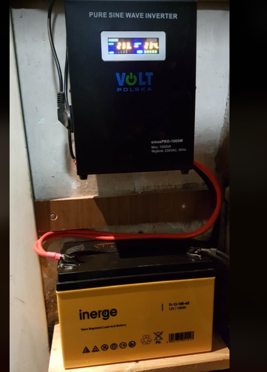

RobRoy Opublikowano 29 Listopada 2021 Opublikowano 29 Listopada 2021 Zastanawiałeś się nad kosztami takiego zasilania ? Dobrze przeliczyłeś czas podtrzymania pieca przy Aku 120Ah ? Ja też nad tym myślałem, ale zdecydowałem się na falownik z pełną sinusoidą i akumulator samochodowy. Piec można uruchomić na dużej mocy i impulsowo podgrzewać dom , w odwodzie jest zawsze alternator samochodowy do ładowania aku.

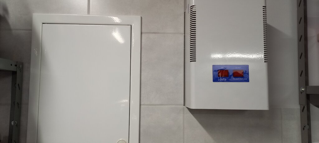

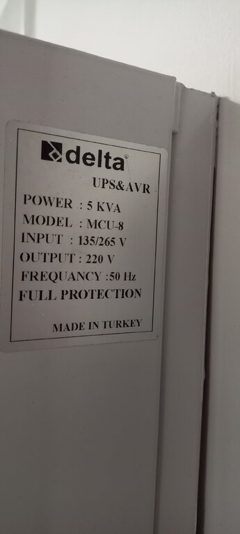

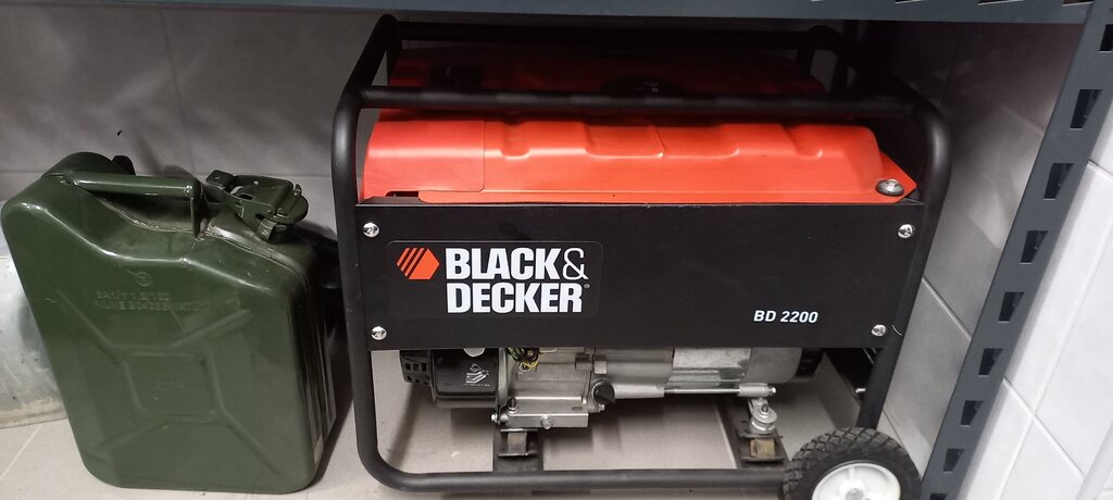

Deem Opublikowano 29 Listopada 2021 Opublikowano 29 Listopada 2021 Nie ma co kombinować. Agregat z AVR + dodatkowy stabilizator i wszystko hula; kocioł (gazowy z automatyką) telewizory, komputer, lodówka etc. Niektóre ledówki migały to się wymieniło. Sprawdzone organoleptycznie.
Marcin Opublikowano 29 Listopada 2021 Autor Opublikowano 29 Listopada 2021 A to nie tak, że AVR pilnuje tylko wartości napięcia a niekoniecznie przebiegu sinusoidalnego? 1

RobRoy Opublikowano 29 Listopada 2021 Opublikowano 29 Listopada 2021 Ja nastawiam się tylko na zasilanie pieca gazowego,a w instrukcji podane jest max 70-80 Wat potrzebnej mocy. O tyle prościej. Piec z podajnikiem na paliwo stałe to już wyższy stopień trudności.
d9Jacek Opublikowano 30 Listopada 2021 Opublikowano 30 Listopada 2021 8 godzin temu, RobRoy napisał: na zasilanie pieca gazowego,a w instrukcji podane jest max 70-80 Wat mam to samo, fachowiec od pieca zasugerował aku 12Ah + przetwornica. Piec Viessmann
d9Jacek Opublikowano 30 Listopada 2021 Opublikowano 30 Listopada 2021 52 minuty temu, RobRoy napisał: 12Ah czy 120 Ah ? mój bład , oczywiście 120 Ah
witold_pi Opublikowano 30 Listopada 2021 Opublikowano 30 Listopada 2021 a pompy CO to na wodę chodzą? TO JEST GŁÓWNY POBORCA MOCY. Mam ten sam problem - inwerter z aku 70Ah przynajmniej działa sam czyli jak jestem w pracy, generator na benzynkę trzeba uruchomić i piec podłączyć, kupa hałasu i targania, sama przyjemność zimą to robić na balkonie i puszczać kabel przez okno ?
d9Jacek Opublikowano 30 Listopada 2021 Opublikowano 30 Listopada 2021 6 minut temu, witold_pi napisał: a pompy CO to na wodę chodzą? TO JEST GŁÓWNY POBORCA MOCY. 100% prawda...rozwiązanie z przetwornica najkorzystniejsze jeżeli chodzi o zasilanie pieca gazowego mam tylko problem jak rozwiązac przełaczenie zasilania pieca z sieci na aku przy zaniku napiecia w sieci energetycznej ?
