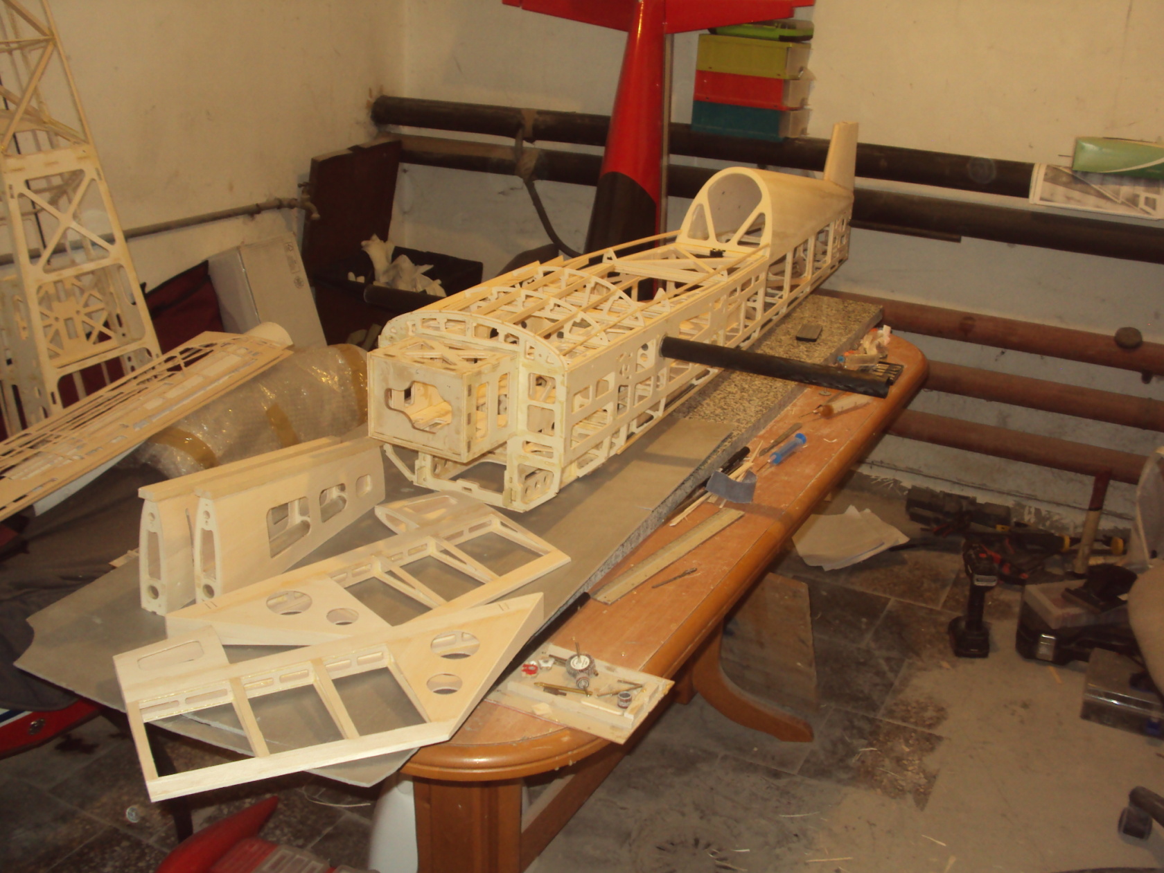

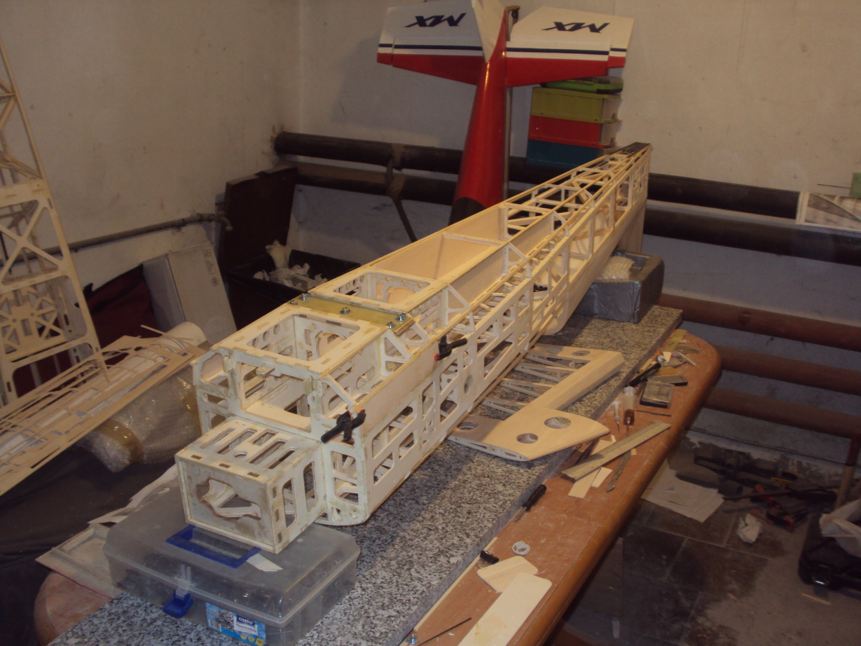

enter1978 Opublikowano 31 Stycznia 2022 Autor Opublikowano 31 Stycznia 2022 Houston, mamy problem. Zaliczyłem następną wtopę. Nie pytajcie dlaczego tak zrobiłem i dlaczego tak uciąłem listwę bo tego nie wiem. Ważne jest to że nie pociągnąłem listwy do pierwszej wręgi tylko zacząłem ją prowadzić na wysokości podwozia. Zdjęcie nie jest aktualne bo listwy z przodu kadłuba już sa wklejone i miałem teraz wkleić wypełnienia z balsy , i zamiast wkleic wypełnienia to wkleiłem ten kawałeczek listwy sosnowej i teraz schnie. Ale to takie wklejenie do czoła, więc wytrzymałości to nie będzie miało , jedynie będzie oparciem dla wypełnień balsowych. I tu moje pytanie , jak istotna jest ta listwa w tym miejscu zaznaczonym strzałką? jak robi za oparcie balsy to zostawie tak jak jest, a jak przenosi jakieś większe obciążenia to powlekę miejsca łączenia listew do czołowo ,jakimś rowingiem węglowym.
enter1978 Opublikowano 31 Stycznia 2022 Autor Opublikowano 31 Stycznia 2022 Wyjaśniło się z tą listwą, pytałem u źródła. Ta listwa tylko ustala kształt pod folię, i w tym miejscu robi za oparcie dla wypełnienia z balsy, i powinna być balsowa. Więc jest dobrze , nie licząc tego że listwa jest z sosny zamiast z balsy. Ogólnie kończę zabawę z kadłubem , wszystkie niedoróbki które zostawiałem na później zostały zrobione , jeszcze dziś wytnę listwy trójkątne i jak mi się nie przykleją do kadłuba uchwyty kabiny które obecnie schną to jutro wklejam wypełnienia z balsy i można kadłub oszlifować. Wklejenie listew trójkątnych to kilka minut więc to się nie liczy, no i zostaje zrobić i wkleić poszycie kabinki. Mam z tym czas do soboty i spokojnie dam radę , jeszcze mi czasu zostanie. W sobotę oklejam, niestety pomysłu na oklejenie nadal brak.
extra67 Opublikowano 31 Stycznia 2022 Opublikowano 31 Stycznia 2022 Witam.Wiesiu tez mam listewke ze sosny a wypelnienie balsa 2mm . Listewka z balsy byla by za slaba. Zwlaszcza w tylnej czesci .A wypelnienie mam az do rury nosnej.

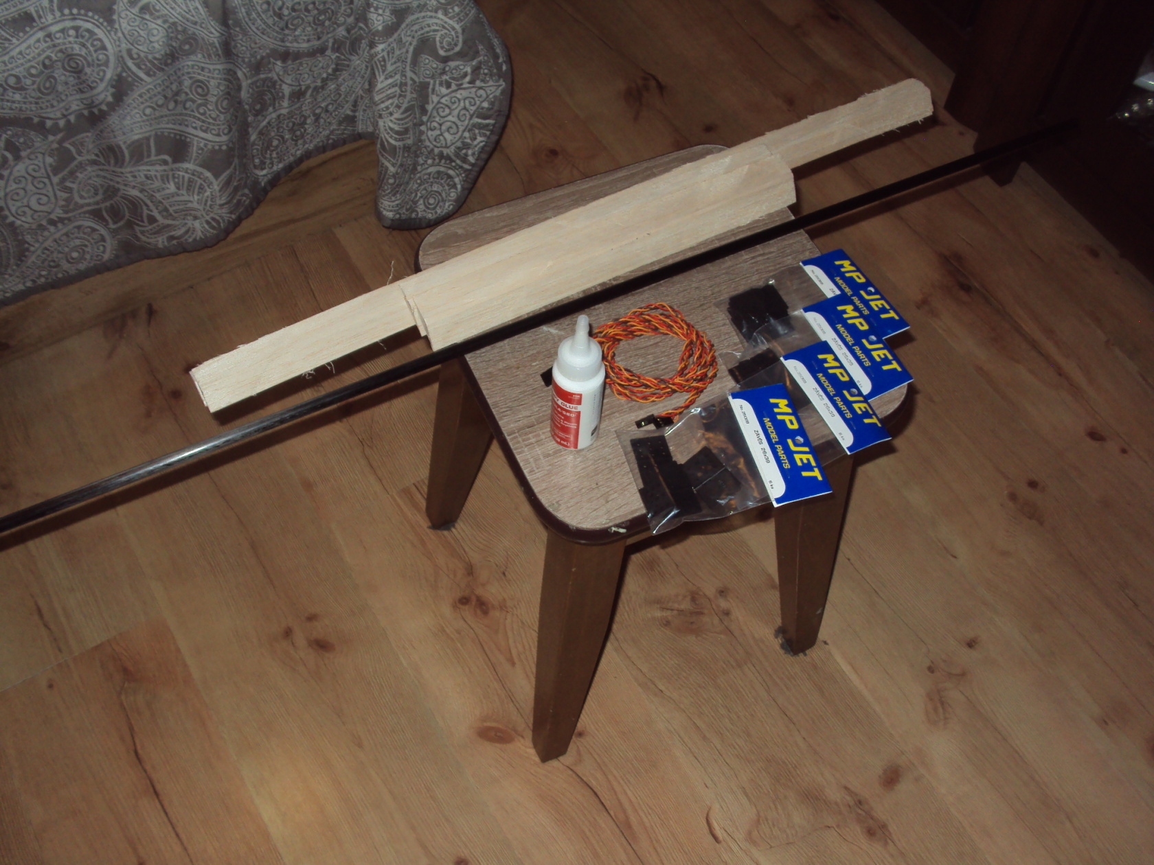

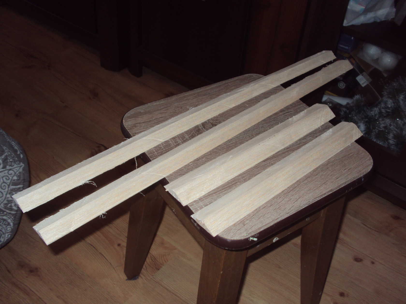

enter1978 Opublikowano 1 Lutego 2022 Autor Opublikowano 1 Lutego 2022 Wczoraj obiecałem Wojtkowi że wstawię listwy trójkątne własnej produkcji , wycinane w max 2 min. Ale znowu się pieprznąłem i wyciąłem pasy balsy na listwy 2 szt OK , a dwie wyciąłem za wąskie i to z 10mm, "pośpiech" Ciśnienie mi skoczyło bo użyłem jedynej deski 10mm jaką miałem, więc rzuciłem to wczoraj. Dziś wyskoczyłem z pracy do domu , dokleiłem brakującą szerokość deski i nim wróciłem z pracy klejenie wyschło. I dopiero w drodze z pracy mogłem wyciąć te listwy trójkątne, i wyciąłem. Listwy na zdjęciu są prosto z pod piły nawet zwisających kłaków z drzewa nie starłem. A na drugim zdjęciu dzisiejsza paczka przybyła , zawiasy, klej do kabinki , i rurka węglowa na stabilizację stateczników i skrzydeł. Ale z rurką to przegiąłem pałę, wziąłem rurkę 10x4 , i niby fajnie gruba ścianka 3mm , ale ta rurka jest ciężka , i chyba przelecę kawałki które będę wklejał , jakimś wiertłem od środka i z 1,5mm powiększę otwór co może trochę odchudzi tą rurkę, a jak nie to jednak wkleję rurki aluminiowe w ogon.

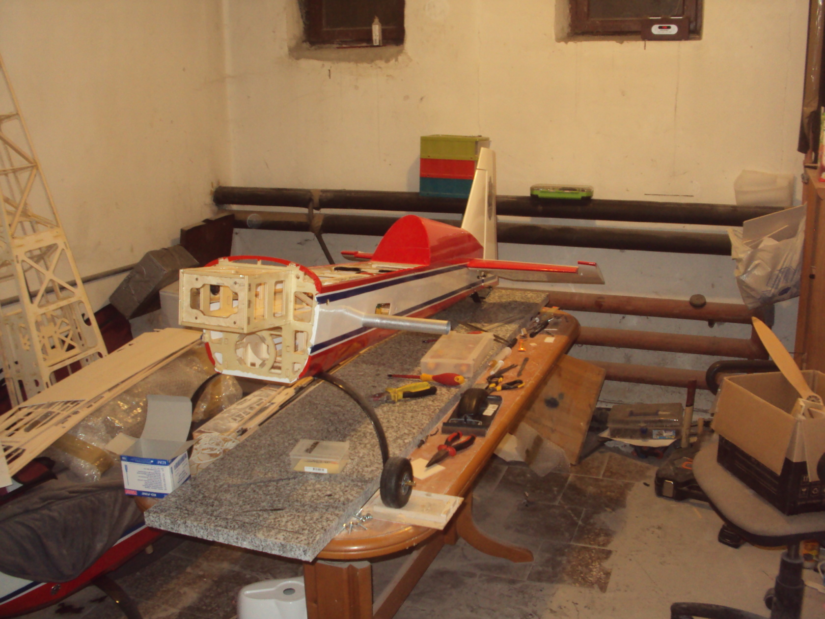

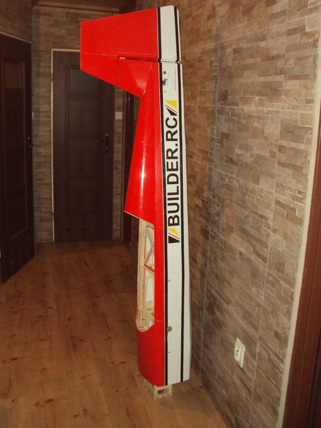

extra67 Opublikowano 2 Lutego 2022 Opublikowano 2 Lutego 2022 Witam.Ladnie Wiesiu ladnie.A mój czeka tylko na pomalowanie maski no i oczywiście na odpalenie.Czekamy na ładną pogodę.I jeszcze dwie fotki. 2

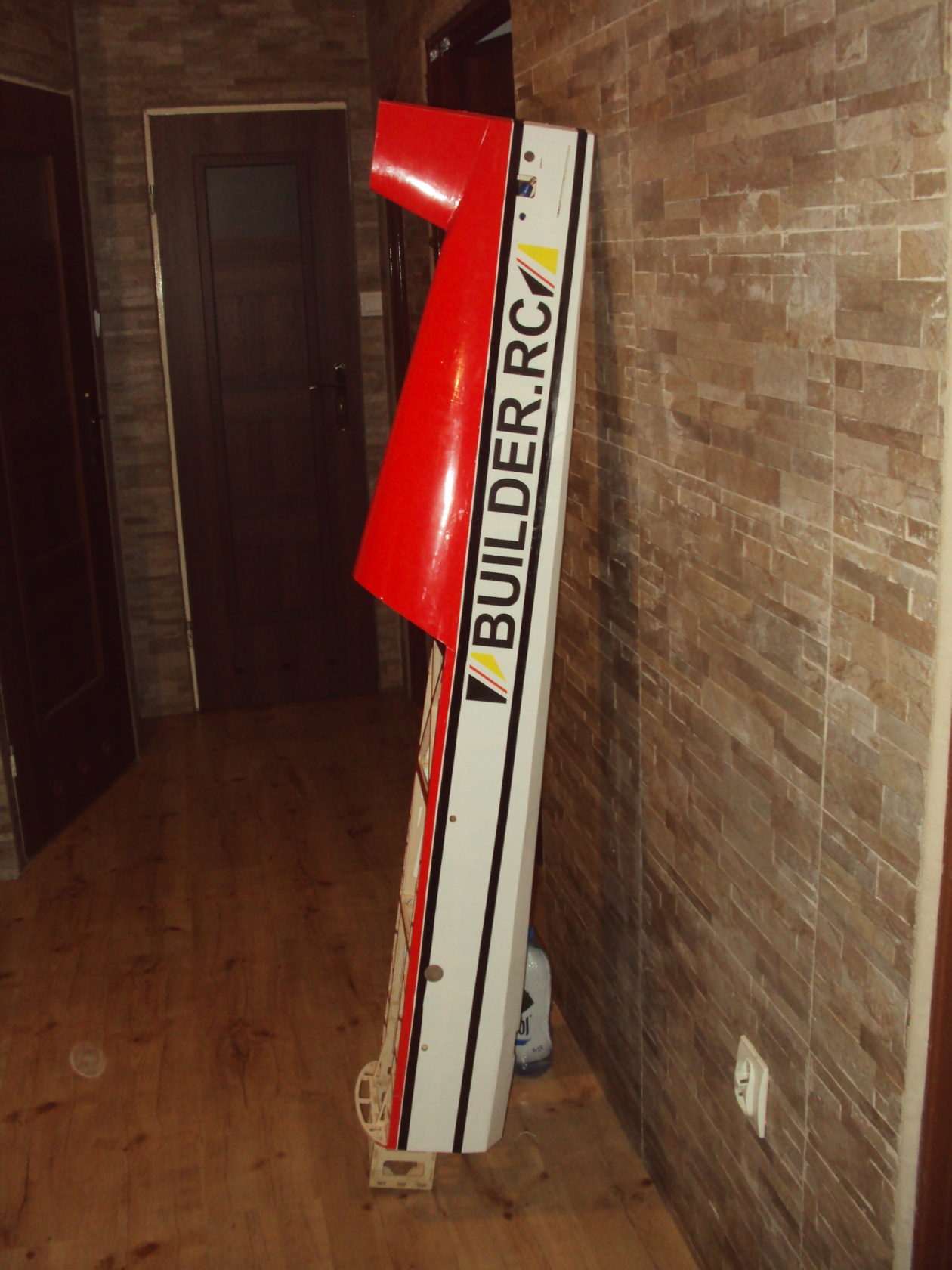

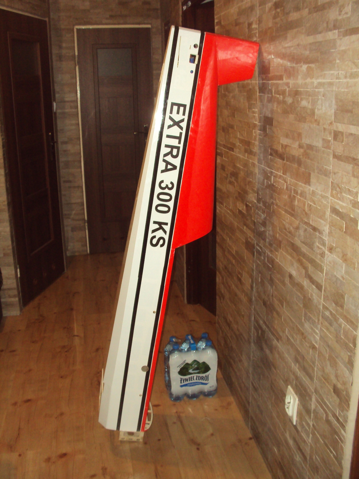

enter1978 Opublikowano 5 Lutego 2022 Autor Opublikowano 5 Lutego 2022 Wczoraj nie miałem czasu na model , ale dziś już go znowu zaatakowałem. Pół dnia się pierniczyłem z kadłubem , ale kadłub okleiłem. Jeszcze jutro ster kierunku i kabinę okleję. Ale powiem wam że sklejanie juz mi się trochę przejadło , mimo że nie lubię oklejania to dziś spędziłem naprawdę fajnie czas na tym zajęciu , było to coś innego niż sklejanie i widzę że potrzebuję urozmaicenia. Dlatego po niedzieli przykleję listwy trójkątne do stateczników i sterów wysokości , okleję je , ale za sklejanie skrzydeł sie nie zabieram , z klejeniem przegiąłem pałę i chcę sobie zrobić z dwa czy trzy tygodnie przerwy , tak aby później zabrać się za nie z zapałem. A w tym czasie wyposażę sobie czerwonego Mx-a , i zabiorę się za uzbrojenie tej extry 2,4m , tak aby po zrobieniu i założeniu skrzydeł model od razu nadawał się do lotu. A tak model zaczyna wyglądać, brak pomysłu na oklejenie skutkuje tym ze model zalatuje i Mx-em i Extrą 2,7m , ale to tylko na razie , w tym modelu sam sobie namaluję ślepia i zębiska a to zmieni wizerunek modelu. 3 1
enter1978 Opublikowano 6 Lutego 2022 Autor Opublikowano 6 Lutego 2022 Dziś znowu trochę oklejałem i tym sposobem mam oklejony cały kadłub z sterem kierunku i kabiną. Teraz z doskoku skończę i okleję stateczniki poziome i stery wysokości , ale to mam w 99% zrobione, trzeba je praktycznie jedynie okleić. Ale głównie to teraz się zajmę montażem podwozi i montażem wyposażenia, co też powinno sprawnie pójść jedynie trzeba mi zorganizować kolano wydechowe i dorobić dystanse do silnika bo silnik bez dystansów jest z 25mm za krótki do maski. 2
