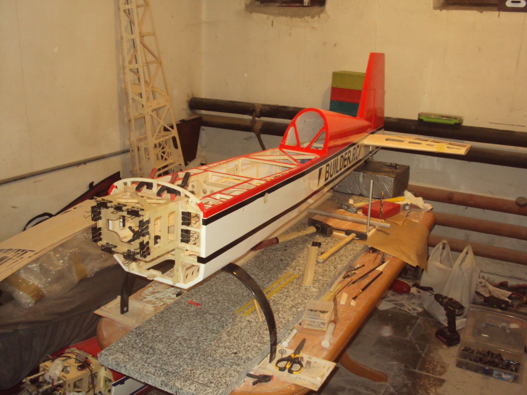

enter1978 Opublikowano 9 Lutego 2022 Autor Opublikowano 9 Lutego 2022 Z modelem nic sie nie dzieje, aczkolwiek stery wysokości i stateczniki mają już listwy trójkątne wklejone i w zasadzie są gotowe pod folię. Model może wróci na stół w weekend jak skończę uzbrajać model 2,2m, ale to do montażu wyposażenia , na budowę skrzydeł jeszcze nie pora. Ale mam pytanie , jaki kołpak śmigła do tego modelu kupić? Chcę powoli kompletować ostatnie zamówienie i kupić wszystko czego mi brakuję lub o czym zapomniałem. Mam kołpak 90mm i przyłożony do maski wygląda co najmniej źle , może dlatego że jest dość krótki. Podpowie ktoś co by pasowało do tego modelu?

extra67 Opublikowano 9 Lutego 2022 Opublikowano 9 Lutego 2022 Witam.Ja mam kolpak 102.Zobacz na foto jak pasuje.Pozdrawiam
enter1978 Opublikowano 10 Lutego 2022 Autor Opublikowano 10 Lutego 2022 12 godzin temu, extra67 napisał: Witam.Ja mam kolpak 102.Zobacz na foto jak pasuje.Pozdrawiam Dobrze wygląda , To ja juz mam w koszyku ten https://modelemax.pl/pl/laminatowe-profi/10815-kolpak-laminatowy-100mm-spec-3005 Na razie jeszcze biję się z myślami odnośnie owiewek na koła , ale chyba będę montował owiewki, szczególnie że owiewki mam. Mam też nowiutką goleń tylnego podwozia z modelu 2,7m i też ją zastosuje w tym modelu, w modelu 2,7m przy moim lataniu nie zdaje egzaminu więc do modelu 2,7m juz mam kupione podwozie Kuza , a to seryjne z modelu 2,7 w sam raz powinno sobie dać radę w modelu 2,4m.
extra67 Opublikowano 10 Lutego 2022 Opublikowano 10 Lutego 2022 Witam.Mysle ze kolpak trzeba dobrac dopiero po przymocowaniu silnika i maski. Mialem 100 i byl ciut maly.Choc do twojego silnika sa zaznaczone otwory montazowe i 100 moze byc ok

enter1978 Opublikowano 11 Lutego 2022 Autor Opublikowano 11 Lutego 2022 Ja mam chyba jakieś objawy odstawienne. Postawiłem na stole do uzbrojenia model 2,2m a i tak mnie ciągnie do modelu 2,4m , w efekcie i w jednym i w drugim nie za wiele jest zrobione. Chyba dziś skończę majstrowanie w modelu 2,2m nie wiele zostało do zrobienia i kiedyś się tam to skończy. A stawiam na stół model 2,4m bo do niego mnie ciągnie. Zacznę od montażu podwozi a i domek silnika Konrad wzmacniał to i ja może swój wzmocnię tkaniną szklaną. Dziś zrobiłem dystanse silnika , na rozklekotanej uszkodzonej tokarce , ale się udało i dystanse już mam.

enter1978 Opublikowano 12 Lutego 2022 Autor Opublikowano 12 Lutego 2022 22 godziny temu, extra67 napisał: Witam.A nie bedzie to lapalo za duzo ciepla w gorace dni. Nie wiem ale wizualnie bardziej mi podchodzi, jak się powichruje to Zbyszek ma kopyto to mi wyciśnie nową szybę. Z czasem słabo , z chęciami słabo , ale powoli jadę z koksem. Dziś wstawiłem trójkątne listwy wokół domku przy pierwszej wrędze , i wkleiłem listewki przy wrędze silnikowej, no i pomalowałem domek silnika żywicą. Zrobiłem też wręgę , tą która idzie w maskę. Chyba na razie opanowałem upierdliwą dłubaninę której i tak nie widać a czas zabiera. Prawdopodobnie jutro zacznę oklejać stateczniki i stery wysokości bo sa gotowe pod folię. A w poniedziałek pewnie spróbuję przykręcić silnik, zobaczę jak maska pasuje do silnika. Na jednej wysyłce z modelarskiego się jeszcze nie skończy , bo skończyła mi się żywica i czy chcę czy nie to muszę zrobić zamówienie bo będę stał z robotą.

enter1978 Opublikowano 14 Lutego 2022 Autor Opublikowano 14 Lutego 2022 Działam dalej, dziś okleiłem drugi ster wysokości z statecznikiem więc mam ogon oklejony. Jeszcze bym wkleił zawiasy i dźwignie , ale nie mam żywicy , paczka w drodze powinna jutro być. Za to przykręciłem silnik , trochę doszlifowałem wręgę bo kolidowała z króćcem paliwowym , i dźwignią ssania , i jeszcze trzeba doszlifować pod popychacz gazu. Ogólnie od jutra będę go powoli wyposażał , przyjdzie linka na ster kierunku, snapy, to sobie ster uruchomię , przyjdą koła , kołpak śmigła, zacznę rozbierać Mx-a bo będzie dawcą serw , układu paliwowego i tłumika. Sama fajna robota przede mną , więc mam zamiar ten etap wykorzystać i sie dobrze bawić.
koniorc Opublikowano 14 Lutego 2022 Opublikowano 14 Lutego 2022 Robota idzie ostro do przodu. Moduł zapłonowy dajesz na górze? Ja dałem z boku bo maski nie mogłem inaczej nałożyć. Możesz od razu skrócić cięgno od ssania żeby nie obijało się o maskę. Ten silnik szczególnie przy docieraniu szarpie lewą stroną modelu u mnie powodowało to takie kłopoty: 1. Przy docieraniu odkręciła się dźwignia serwa od lewej lotki - przykręciłem śrubę dźwigni na klej. 2. Mam powerbox z lewej strony - przy docietaniu wypadła z niego wtyczka od serwa wysokości. Skróciłem oplot zabezpieczający kabel serwa tak aby mieć 5 cm kabla bez oplotu i przypiąłem wszystkie kable od serw w okolicy powerboxa. 3.Wyświetlacz od powerboxa dziwnie migał-odkręciłem go od płatowca i przykleiłem na 5 mm mikrogumy. 4.Odkręciła się śruba trzymającą lewe skrzydło - finał znasz :). 5. Nagminnie odkręcały się plastikowe śrubki mocujące kabinkę- dałem na słaby klej do śrub. Falcon był dobrze wyważony, trzeba dużo bardziej uważać na drgania niż przy dle 55.
