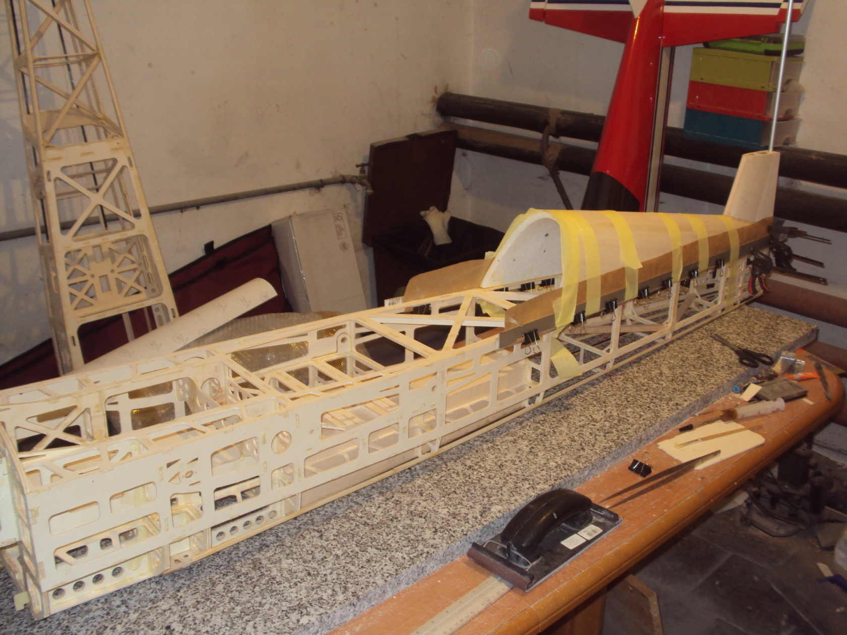

enter1978 Opublikowano 11 Stycznia 2022 Autor Opublikowano 11 Stycznia 2022 Wczoraj mi się nie chciało pracować przy modelu więc nie zrobiłem nic. Ale dziś juz działam dalej. Nie przedłużyłem listew i szkoda mi było czasu na czekanie do jutra aż by się skleiły i wyschły , więc dziś wstawiłem listwy w kadłub i od razu je na kadłubie przedłużyłem, łatwo było bo łączenie wyszło na płaskowniku węglowym. Więc z grubsza kadłub mam ogarnięty. Jeszcze dziś mam zamiar skompletować i na sucho złożyć , statecznik pionowy i ster kierunku , a jutro jak kadłub zjedzie ze stołu to zabiorę się za sklejenie statecznika. Zależało by mi aby się z tym uporać w miarę sprawnie i w weekend wkleić garb. 1

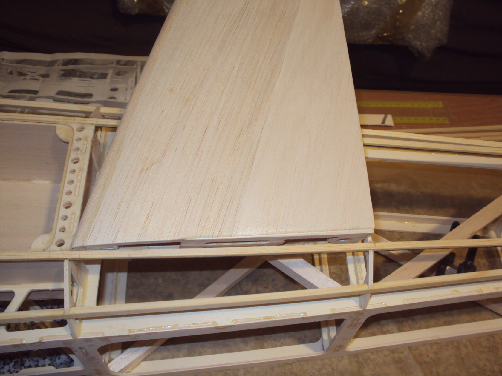

enter1978 Opublikowano 15 Stycznia 2022 Autor Opublikowano 15 Stycznia 2022 Godzinę temu, Graffi_25 napisał: Za szybko Wiesiu za szybko myślisz, do wiosny jeszcze daleko a tępo ambitne Aż tak wiele czasu nie zostało , a naprawdę mi na tym modelu zależy , nie wiem czemu ale mam przeczucie że to model dla mnie szyty na miarę pod każdym względem. No to wkleiłem nowe wzmocnienia zawiasów , stare się zetnie jutro, ale jeszcze nowe nie wyschły. Co do poszyć to powiem wam że czapki z głów , niesamowicie przyjemna praca i błyskawiczna w dodatku, rach ciach i mam poszycie. Może i na żeberkach i całej logistyce z tym rusztowaniem związanej trochę czasu tracę , bo nowa konstrukcja i średnio ją ogarniam, ale na poszyciach odzyskuję czas stracony na żeberkach, więc jest dobrze, warunkiem jest odnalezienie wszystkich potrzebnych elementów. Niech mi te zawiasy trochę przeschną i chcę chociaż jedno poszycie z jednej strony dziś przykleić.

enter1978 Opublikowano 17 Stycznia 2022 Autor Opublikowano 17 Stycznia 2022 Dziś wykonałem robotę której nie widać i modelu nie przybyło , przybędzie jutro . Teoretycznie mogłem wkleić statecznik w kadłub ale na pewno klej złapie rurę ustalającą i zawsze pilnuję i usuwam rurę nim klej zastygnie na kamień , a dziś już nie ma kiedy warować i pilnować rurki kiedy klej zastygnie ale pozwoli usunąć rurkę. Następna sprawa to statecznik pionowy , Krzysztof poruszył tą sprawę u siebie w temacie, nie wstawiłem na czas schnięcia jednej rozpórki ustalającej żeberko przykadłubowe statecznika pionowego, niby dobrze wymierzyłem i ustaliłem to żeberko a mimo to uciekło około 2,5mm w dół , finał był taki że miałem szparę na spływie pomiędzy kadłubem a statecznikiem , wyratowałem się z kiepskiej sytuacji wykonując dystans z sklejki , i teraz jest OK, statecznik przylega ładnie do kadłuba a rura ustalająca ładnie wchodzi w statecznik i kadłub. Wyszlifowałem garba pod statecznik , wredna to robota , ale jest juz z głowy. No i wkleiłem rozpórki balsowe w ogon , robiłem je z super lekkiej balsy 11x11mm ale na dwie sztuki przy kabinie zbrakło mi tej balsy , starałem się odzyskać zbędny balast na ogonie, a to płaskowniki węglowe bo połamałem ogon, a to teraz dystans pod statecznik, to chciałem odzyskać parę gram na rozpórkach z super lekkiej balsy. Rozpórki na miejscu Garb gotowy do wklejenia Tak uratowałem spieprzony statecznik, ratując się dystansem.
koniorc Opublikowano 17 Stycznia 2022 Opublikowano 17 Stycznia 2022 Nie widać dokładnie czy wkleiłeś już rurę w kadłub która trzyma rurę statecznika poziomego, wg mnie to jest najwygodniejszy moment do wklejenia obu rur w kadłub korzystając z deski montażowej i dystansów. W momencie gdy kadłub leży na desce płaszczyzną do której doklejamy garbik (jak na pierwszym zdjeciu) wkładałem rury szklane razem z rurami nośnymi i weryfikowałem ich równoległość do deski równymi dystansami. O ile pamiętam to Ty używałeś do tej operacji lasera a to faktycznie można zrobić na późniejszym etapie prac. Obie metody się w sumie sprawdzają.
enter1978 Opublikowano 18 Stycznia 2022 Autor Opublikowano 18 Stycznia 2022 19 godzin temu, koniorc napisał: O ile pamiętam to Ty używałeś do tej operacji lasera a to faktycznie można zrobić na późniejszym etapie prac. Obie metody się w sumie sprawdzają. No kieszeni jeszcze nie wkleiłem , i faktycznie sprawdzałem pozycję rur laserem, tyle że laser pożyczyłem i chyba jak sam po niego nie pojadę to inaczej nie wróci, ale jak ostatnio mierzyłem kadłub to wszystko było OK. Dziś wkleiłem statecznik pionowy i jak wysechł to wkleiłem garba, jestem ciekaw jak przyległ do kadłuba i za jakieś 1,5 godziny się okaże bo pójdę zdemontować ściski i płaskowniki ustalające , od razu wkleję przód tego garba i tym sposobem będę miał kadłub opanowany. No tylko że jutro kadłub spada ze stołu a wjeżdżają stateczniki poziome z sterami wysokości , a ja nie zamówiłem jeszcze rurek ani na stateczniki ani na skrzydła bo jak ktoś ma profile to nie ma rur a jak ma rury to nie ma profili.
