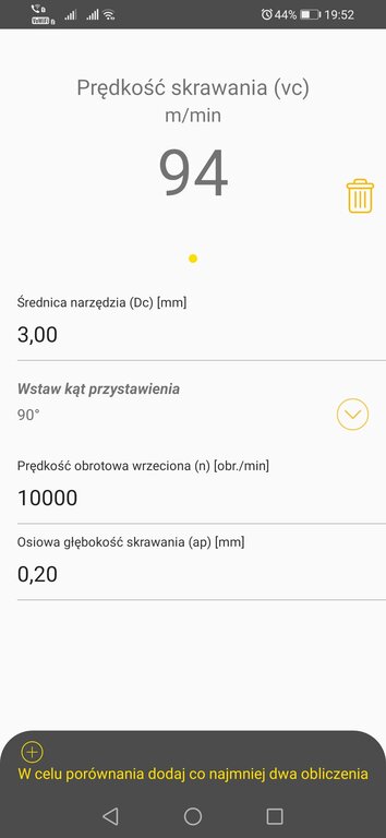

elektronockaut Opublikowano 13 Lutego 2022 Udostępnij Opublikowano 13 Lutego 2022 Maszynka bardzo fajna i cieszy oko ale wydaje mi się że do 10k rpm posuw 500mm/min to grzanie i tępienie freza a nie frezowanie... Może frez z jednym ostrzem, ale to i tak chyba za duże obroty. Trzeba by to policzyć, ale coś mi się nie widzi ? chyba kolego ten posuw ustawiasz z innego powodu tak nisko ? ja przy posuwie 720mm/min nie rozkręcałem jeszcze freza 3mm powyżej 8k rpm, bo nie było sensu. Tu jakiś kalkulator z telefonu. 94 metry na minutę? Odnośnik do komentarza Udostępnij na innych stronach Więcej opcji udostępniania...

elektronockaut Opublikowano 14 Lutego 2022 Udostępnij Opublikowano 14 Lutego 2022 10 godzin temu, TwinB napisał: z prędkością obrotową 20m/min frezuje stal frezem z HSS, jesli używam węglika to 40-60 m/min w duraluminium Pa6 frezem z HSS 60-80m/min drewno to prędkości co najmniej 2 krotnie wyższe 18 minut temu, TwinB napisał: to prędkości obrotowe kolego, posuwy w stali to 80-120 mm na min, alu 200-300 mm/min Kolego ale prędkości obrotowe w metrach na minute ? Jak to ? Przepraszam że tak się czepiam. Twoja maszyna naprawdę bardzo mi się podoba, ale nie dowierzam paską, i Tobie też bo moim zdaniem się strasznie motasz w tym co piszesz. Chciał bym po prostu poznać miarodajną opinię na temat paskowego napędu, bo podoba mi się. Myślę jednak że to on jest tutaj problemem, ale nie chcesz tego przyznać. Wedle kalkulatora prędkość posuwu przy obrotach wrzeciona 10 000obr/min powinna wynosić około 94 metry/min. Ta prędkość jest dla mnie jak najbardziej zrozumiała choć ja nigdy w życiu takiej nie osiągnę. Jak piszesz mi że frezujesz z posuwem 500mm/min i chcesz jeszcze przyspieszać wrzeciono, które i tak jest znacznie za szybkie to zaczynam powątpiewać. Wedle tego samego kalkulatora przy posuwie 500mm/min wrzeciono powinno mieć 106obr/min. Nie 106 tysięcy To kalkulator firmy Sandvik Coromant dostępny w sklepie Google Play - mylą się ? Już jakiś czas próbuję rozwikłać problem prędkości skrawania, bo najzwyczajniej w świecie mam za wolne posuwy do mojego wrzeciona. Te z kolei względny moment obrotowy ma od 5tys obrotów co też jest stanowczo za dużo jak na posuw 720mm/min. Po tym co czytam całkowicie rozmywasz mi dotychczasowe założenia. Generalnie z takiego frezowania powinien lecieć wiór podobnej wielkości jak ostrze freza, a nie pył. To spory problem. Jeśli paski faktycznie są dobre to śmiało możesz przyspieszać maszynę i spowalniać wrzeciono. Jak coś pójdzie nie tak to złamiesz frez, a teraz go tępisz i palisz. Odnośnik do komentarza Udostępnij na innych stronach Więcej opcji udostępniania...

e-mir Opublikowano 14 Lutego 2022 Udostępnij Opublikowano 14 Lutego 2022 2 godziny temu, elektronockaut napisał: Wedle kalkulatora prędkość posuwu przy obrotach wrzeciona 10 000obr/min powinna wynosić około 94 metry/min. Mylisz kolego prędkość posuwu z prędkością cięcia, która zależy tylko od średnicy narzędzia i obrotów. Jest to prędkość obwodowa z jaką leci ostrze. Wzór: 3,14 x D[m] x obroty[1/min]. W Twoim przykładzie: 3,14x0,003x10000=94,2 m/min Zauważ, ze w kalkulatorze jaki podał Piotr są podane dwa parametry: "Cutting speed" czyli prędkość cięcia, jak i "Feed rate" - prędkość posuwu. Odnośnik do komentarza Udostępnij na innych stronach Więcej opcji udostępniania...

elektronockaut Opublikowano 14 Lutego 2022 Udostępnij Opublikowano 14 Lutego 2022 1 godzinę temu, e-mir napisał: Mylisz kolego prędkość posuwu z prędkością cięcia, która zależy tylko od średnicy narzędzia i obrotów. Jest to prędkość obwodowa z jaką leci ostrze. Wzór: 3,14 x D[m] x obroty[1/min]. W Twoim przykładzie: 3,14x0,003x10000=94,2 m/min Zauważ, ze w kalkulatorze jaki podał Piotr są podane dwa parametry: "Cutting speed" czyli prędkość cięcia, jak i "Feed rate" - prędkość posuwu. No właśnie... Nigdzie nie mogę znaleźć prędkości cięcia dla typowego dwu piórowego freza (rybi ogon) 3mm. Orientujesz się jaką prędkość cięcia powiedzmy w drewnie można przyjąć ? Jakie wtedy byłby obroty wrzeciona, załóżmy do posuwu 600mm/min (10mm/s)? Mam kolego jeszcze do ciebie prośbę. Jeśli masz konto na elektroda.pl, może mógł byś wziąć udział w tej rozmowie: https://www.elektroda.pl/rtvforum/topic3872162.html Będę Ci bardzo wdzięczny za pomoc Odnośnik do komentarza Udostępnij na innych stronach Więcej opcji udostępniania...
