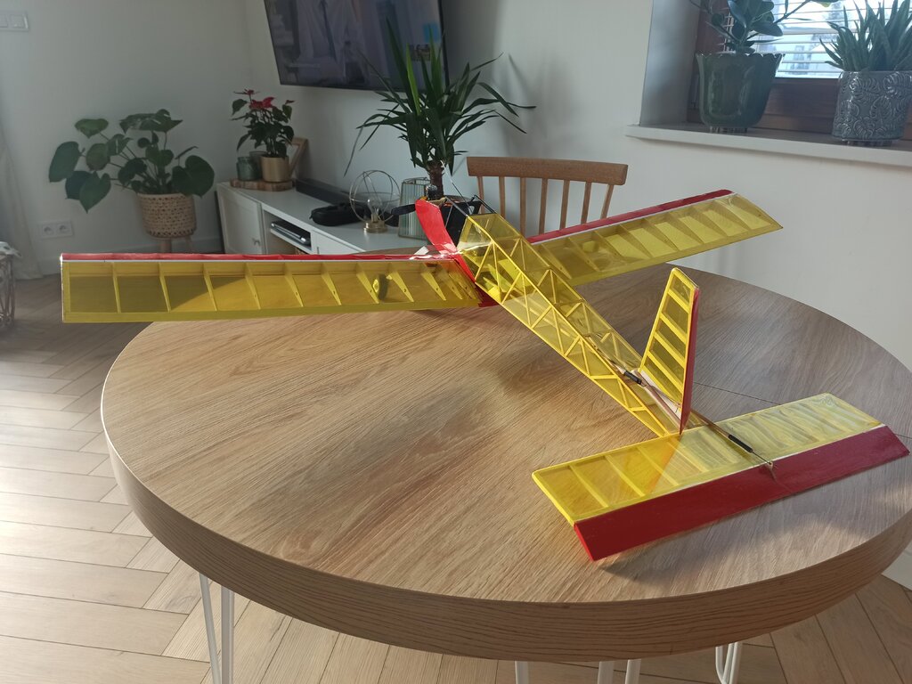

Wicherek 10 dolnopłat
PiotrekWLKP

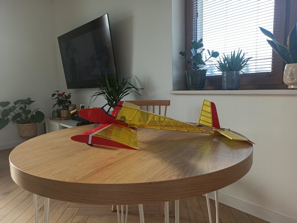

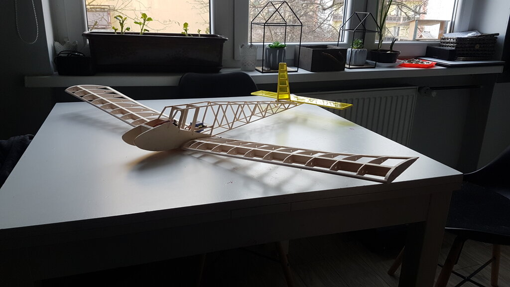

59 minut temu, PiotrekWLKP napisał:
 dość duży wznios i zwichrzenie końcówek, ale zabieg ten sprawdza się w każdym moim wicherku bez lotek.
Może i tak, ale teraz zmieniłeś konfiguracje płatowca na dolnopłat. To co sprawdza się w górnopłacie, niekoniecznie sprawdzi się tutaj.

Jedni chwalą Wicherka, inni,... nie są zachwyceni, zwłaszcza najbardziej "doświadczenie" modelarze. Proporcje modelu są chyba klasyczne, pozostaje więc pytanie co można zrobić - zmienić w Wicherku żeby latał jeszcze lepiej ? Profile  - chyba to pozostaje - tylko pytanie jakie zastosować. Trzeba by to przeliczyć , ale niestety niewielu z nas sobie z tym poradzi. Do zmian i eksperymentów zachęcał sam autor projektu, więc pewnie by się ucieszył gdyby go podrasować.
Ciekawe jak będzie latał ten dolnopłat.
Powodzenia.
Co masz konkretnie na myśli? A pytam ,ponieważ latałem i latam górnopłatami mam już zarówno w budowie jak i lataniu doświadczenie, natomiast nigdy nie miałem dolnopłata.
Napisz proszę cos wiecej.
Odnośnik do komentarza
Udostępnij na innych stronach
Lotki.
Wicherek jako górnopłat ze wzniosem nie potrzebował lotek, bo  ciężar kadłuba umieszczony pod skrzydłami skutecznie stabilizował model w locie. W dolnopłatach masa umieszczona jest nad skrzydłami co jest układem raczej destabilizującym. Dlatego w dolnopłatach stosuje się lotki, aby mieć kontrolę nad statecznością poprzeczną - to tak w skrócie i łopatologicznie.

Krzysiek ma tutaj dużo racji. Kiedyś eksperymentowałem z podobnym układem . Model po starcie z ręki po prostu zwijał się w beczkę. Długo nie pożył?. Kiedys zbudowaliśmy w modelarni motoszybowiec w tym układzie. Ten dopiero ten spisywał się poprawnie. Miał jednak przy dużym wzniosie spore wydłużenie skrzydeł.

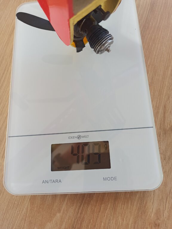

 Witam,
 Ciekawe spostrzeżenia, natomiast moje doświadczenia z takim układem są pozytywne i tutaj też spodziewam się poprawności :) Pamiętam nerwowego wicherka w układzie dolnopłata, ale miał on cieńszy profil, bardzo mały wznios i wagę 600g. U mnie profil jest raczej grubszy niż chudszy, wznios i zwichrzenie chyba wystarczające ;) a waga 400g... raczej liściowa?ale czas pokaże. Pogoda ładna więc może nawet dziś :)

4 godziny temu, kesto napisał:
Lotki.
Ach tak ,rzeczywiście .Nie zauważyłem braku lotek w tym Wicherku:)
Oczywiście ,że tak ,masz rację wszystko jasne.
Pozdrawiam

9 minut temu, mr.jaro napisał:
Wyglada na to, ze temat Wicherka nalezy do rzeczy o zlosliwej naturze. Tyle razy walkowany na forum, a powraca niczym Bumerang i zawsze z niemal identycznymi pytaniami, na ktore juz wczesniej wielokrotnie odpowiedziano. :)
Chyba niektórym się nudzi,a co do Wicherka żeby jeszcze lepiej latał,to można wsadzić silnik silnik od ''malucha''?.

Bo widzicie koledzy: określenie "dobrze lata" jest bardzo względne.....
Wicherek jest modelem zabawowym i rekreacyjnym i tak należy go traktować. Nigdy nie będzie szybował jak F5J lub latał jak duza makieta PiperCup:)
Osobiście napiszę ,że zrobiłem 3 szt. w rozmiarze 15 i model wg, mnie ma na oryginalnym profilu własności lotne dobrego trenerka.
Jestem bardzo zadowolony.
Wicherek jest pod jednym względem wyjątkowy i wspaniały: pomimo ,że zaprojektowany w 1957r nadal się sprawdza i cieszy modelarzy.
To prawdziwy fenomen!
P.S. Krzysztof napisał słusznie ,że dolnopłat raczej powinien mieć lotki. Nawet z dużym wzniosem układ ( nie konkretny model a układ ) jest niezbyt stabilny.

5 godzin temu, mr.jaro napisał:
Obecnosc lotek sama w sobie nie poprawia statecznosci poprzecznej ukladu, a jedynie ulatwia pilotowi zapanowanie nad modelem w sytuacji grozacej utrata statecznosci.
To miałem na myśli. Dlatego napisałem że "dolnopłat raczej powinien mieć lotki" a nie "dolnopłat musi mieć lotki" - skrót myślowy.
Uważam ,że tok twojego rozumowania jest właściwy i zgadzam się z tym co napisałeś.
Zresztą chodzi mi o to ,że przy dzisiejszej dostępności dobrych aparatur RC nie ma sensu raczej dolnopłat bez lotek. W sensie praktycznym.
Ale jeśli komuś to odpowiada to można. Wtedy polecam wszystko co możliwe montować przy podłodze kadłuba aby właśnie maksymalnie obniżyć środek ciężkości no i oczywiście duży wznios. To tak w skrócie.
