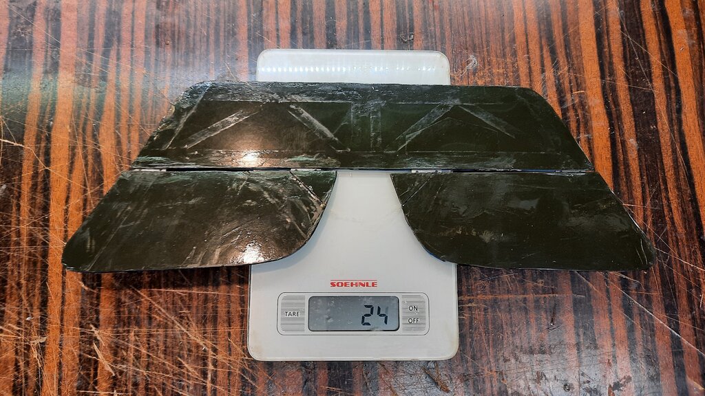

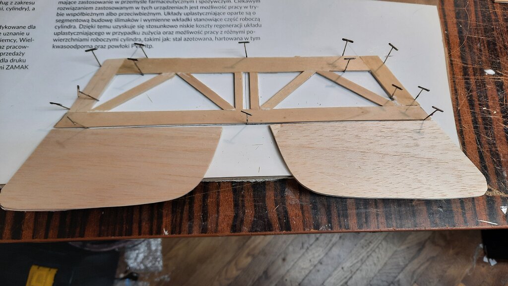

mirolek Opublikowano 25 Marca 2022 Autor Opublikowano 25 Marca 2022 Dzięki Przemku, wiem że świetnie budujesz i projektujesz modele a ten "lifting" o którym wspomniałeś, to rzecz wielokrotnie niezbędna, aby pomniejszony samolocik chciał latać jako RC. Forma którą posiadam jest raczej z tych "realistycznych" i niestety te dwa lub trzy cm długości kadłuba przed SC które mogłyby poprawić sytuację z wyważeniem niestety nie ma jak dołożyć. Założenie stabilizatora na pewno pozwoliłoby na latanie z tylnym SC a model byłby bardzo manewrowy podobnie jak oryginał. Ja staram się jednak wyciągnąć z tego co mam jak najlepszy parametr lotu dla modelu aircombat, zgodnego z regulaminem. Dlatego odchudziłem znacznie ogon ... czyli zrobiłem nowy z balsy i balso-sklejki który po uzbrojeniu w zawiasy i pokrycie, waży teraz ok.15 gr mniej niż ogon z poliwęglanu Skrzydło naprawiłem bez zdejmowania z kadłuba .... wiem, szczyt lenistwa ale nie było z tym wiele pracy i dłużej bym odkręcał skrzydło niż trwała jego naprawa ? ...a za radą Piotra zamontowałem też kołpak z plasteliną i mam teraz dodatkowy balast przed silnikiem o wadze ok.15g ? Nie zmieniła się zatem finalna waga modelu do lotu ale SC wypada obecnie około 1cm przed dolnym skrzydłem. Niestety wciąż jest za głównym dźwigarem skrzydła górnego który jest umiejscowiony w 1/3 szerokości profilu ale jest znacznie lepiej niż było. W odwodzie jeszcze pomysł Mariana aby zrobić większe i cięższe koła ? Czy model nabierze więcej ochoty do współpracy sprawdzę w najbliższy weekend ? ms 1

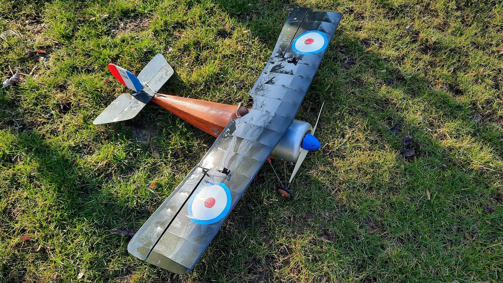

mirolek Opublikowano 27 Marca 2022 Autor Opublikowano 27 Marca 2022 Niestety model nadal nie chce dać się ujarzmić. Wyważenie lepsze i tym razem nie wyrywał w górę ale jego poprzeczna niestateczność mnie zaskoczyła ? .... czeka mnie kolejna naprawa skrzydła, przesunę jeszcze do przodu silnik ale obawiam się też konieczności powiększenia statecznika pionowego. ms

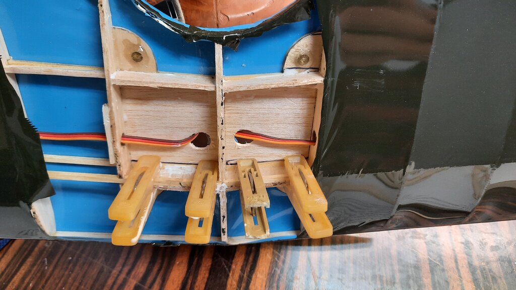

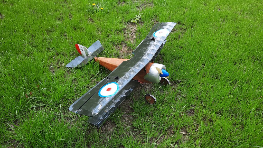

mirolek Opublikowano 29 Marca 2022 Autor Opublikowano 29 Marca 2022 Naprawiam skrzydło i poszedłem w inną stronę ... zamiast ołów na dziób, przesuwam w tył miejsce mocowania górnego płata ? Oglądałem na YT chyba z piętnaście różnych filmów o modelach Nieuporta 11 i o oryginale w muzeum. Mój przód był zdecydowanie "zbyt makietowy". Ustawiłem górne skrzydło podkrojeniem nad kabiną czyli jak w oryginale ale wcześniej poszerzyłem przecież obrys skrzydła o 1cm a tym samym krawędź natarcia wysunęła się o 1cm do przodu. Model wyglądał idealnie bo oryginał też miał krawędź skrzydła nad początkiem metalowego okapotowania silnika ale w modelach, większość oglądanych konstrukcji ma wydłużony przód, niektóre to nawet wyglądają z tym nieprzyzwoicie i deformują całkowicie sylwetkę modelu. U mnie wyglądało to super ale śmigło od krawędzi natarcia skrzydła dzieliło raptem 25mm-30mm (!) Nie mam możliwość wydłużenia kadłuba, moge oczywiście wysunąć silnik ale dokonam też korekty ustawienia górnego skrzydła. Myślę że wygląd nie ucierpi a sama korekta nie będzie nawet widoczna, natomiast zdecydowanie poprawi się wyważenie modelu. Cały czas mam na uwadze te 1100g i walczę aby nie przekroczyć ? ms 2
pacek Opublikowano 30 Marca 2022 Opublikowano 30 Marca 2022 Witam, co prawda dawno ale miałem w swoim hangarze N-11 i nie było z nim problemów z lataniem, owszem latał troche inaczej niż modelel z wiekszymi skrzydłami ale całkiem przewidywalnie. Nie wiem czy droga którą przyjałeś ze zmiana położenia skrzydła jest słuszna. We wszystkich N-11 które pamietam ( na tych samych kadłubach nikt tego nie robił a modele latały dość poprawnie. a tu mój N-11 w towarzystwie Camela

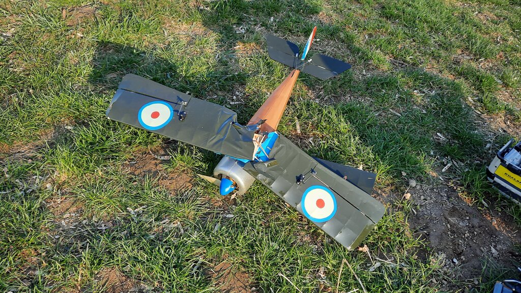

mirolek Opublikowano 12 Kwietnia 2022 Autor Opublikowano 12 Kwietnia 2022 dawno naprawiony model czekał na poprawę pogody i dziś po pracy się udało .... tzn, udało się go wypuścić ale niestety nie udało się oblatać ? smuteczek ..... bo model po dwóch próbach, znów wygląda nieciekawie. Tym razem SC moim zdaniem był ok ale model nie chciał się dać uspokoić, miotał się na boki i poległ ? Jeśli ktoś ma pomysł co poprawić to proszę o radę, na pewno powiększę ster kierunku i przeliczę jeszcze raz ster wysokości, mam wymiary zbliżone do podanych na początku wątku przez Mariana ale coś mi się wydaje, że to zbyt mało dla tego modelu. Na pocieszenie zostaje mi tylko przeświadczenie, że model ma świetny ciąg na śmigle i jak go nauczę latać to będzie świetny do walki ? ms

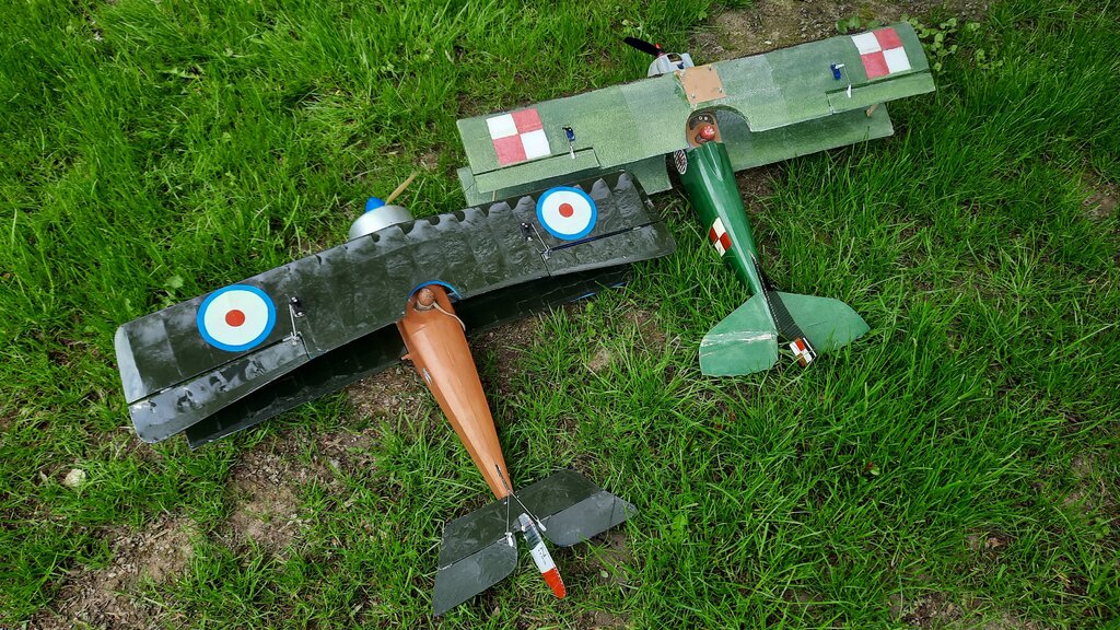

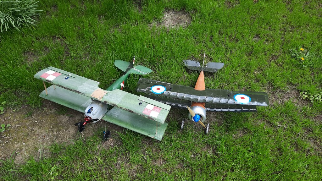

mirolek Opublikowano 4 Maja 2022 Autor Opublikowano 4 Maja 2022 Z uwagi na kłopoty ze zdrowiem, troszkę zeszło z odbudową modelu ale przygotowałem go do kolejnego startu. Jak to mówi stare przysłowie ...."do trzech razy sztuka" ? Tym razem silnik i maska silnika zostały przesunięte do przodu o 25mm, powiększyłem ster kierunku o 5% a środek ciężkości przypada dokładnie w 1/3 górnego skrzydła czyli około 10mm przed natarciem dolnego skrzydła. Niestety nie udało się oblatać modelu w długi weekend majowy ale wykorzystałem ten czas i przygotowałem również do startu drugi model ww1 czyli Spada-a 7 z silnikiem na 6s Będzie zatem podwójny oblot w najbliższy weekend ? Celowo pokazuję drugi model aby widoczne były różnice wymiarowe i konstrukcyjne bo różnice wagowe okazały się niewielkie - Nieuport po wszystkich zmianach waży ostatecznie 1140 g a Spad z większą rozpiętością i cięższymi skrzydłami z epp waży równe 1200g. Lżejszy silnik niż w Nieuporcie oraz podwójny pakiet 1300mAh umiejscowiony tuż za przesuniętą do przodu wręga silnika doskonale wyważa Spada a jednocześnie waga płatowca spadła o prawie 50g. To jest bardzo dużo i milo mnie to zaskoczyło a gdy zmierzyłem ciąg statyczny obu napędów .... to nie chce mi się więcej korzystać z 3s. Nie rezygnuję z kontynuacji projektu Nieuporta na skrzydle konstrukcyjnym ale to będzie ostatni test z tym silnikiem. Niezależnie od wyniku oblotu, silnik AXI i pakiet 3s 3200mAh znajdzie inne zastosowanie a Nieuporta przezbroję na 6s oraz zbuduję kolejnego pod Saito ? ms 3
