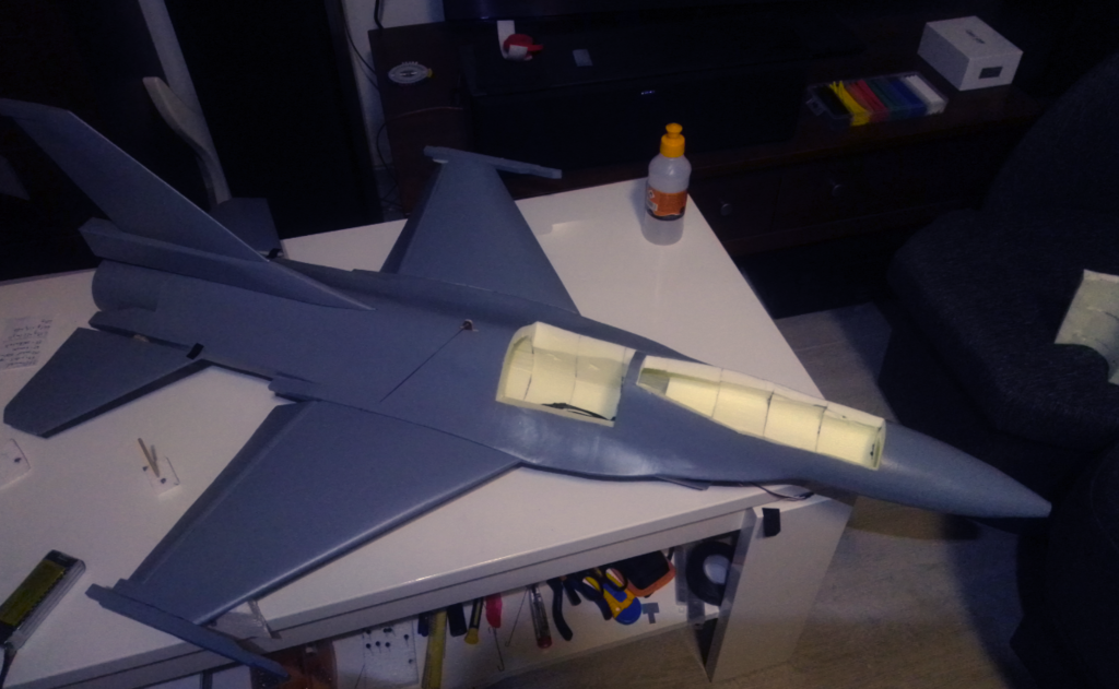

Atomizer Opublikowano 4 Marca 2022 Autor Opublikowano 4 Marca 2022 Wczoraj zamontowałem dwa serwomechanizmy 11g do sterowania lotkami, znajdują się pod kadłubem około 1,5cm przed SC tuż przy krawędzi gdzie połączone jest skrzydło z całością. Główne serwo do steru wysokości będzie umiejscowione zaraz za kabiną pilota, i będzie to jedno serwo o wadze 42g i dużo większej mocy niż te 11g. Jak sprawdziłem SC po zamontowaniu śmigła z piastą o wadze 22g to brakuje mi około 12g, które na tą chwilę musiał bym dołożyć na dziób modelu. Na tą chwilę nie jest źle, sprawdzałem środek ciężkości na pakiecie 3s 1500mAh waga około 130g akumulatora. W razie co mogę użyć pakietu 3s 1800mAh o wadze około 140g, tylko jest trochę większy i nie mieści się we wnękę, którą wykonałem. XPS z którego zrobiłem ten model jest dość twardy w porównaniu z tym , który kupiłem od innego producenta do wykonania drugiego modelu, ale mam obawy co do wytrzymałości dziobu po zamieszczeniu pakietu ? Wycięcie kabiny osłabiło konstrukcję. Nie wiem czy nie będę musiał w jakiś sposób wzmocnić ?

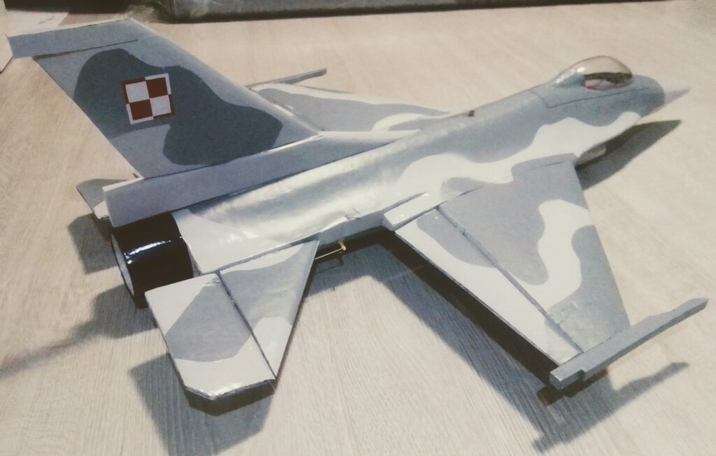

Atomizer Opublikowano 8 Marca 2022 Autor Opublikowano 8 Marca 2022 Malowanie ! Miałem trzy farby o kolorze jasno szarym i wybrałem jedną, która była wg najlepsza. W niektórych miejscach odkleiła się taśma czego nie zauważyłem, więc do lekkiej poprawki. Jeszce tylko szachownicę wykonać i gotowe. Przed malowaniem bez pakietu ważył 337g po malowaniu 347g. Cały spód malowany na jasno szary. 1

Atomizer Opublikowano 15 Marca 2022 Autor Opublikowano 15 Marca 2022 Nie wiem, może jakieś propozycje? Model już prawie skończony , wzmocniłem dziób, wyważyć i gotowe. Powoli zabieram się za trzeci, gdyż robi się coraz cieplej.

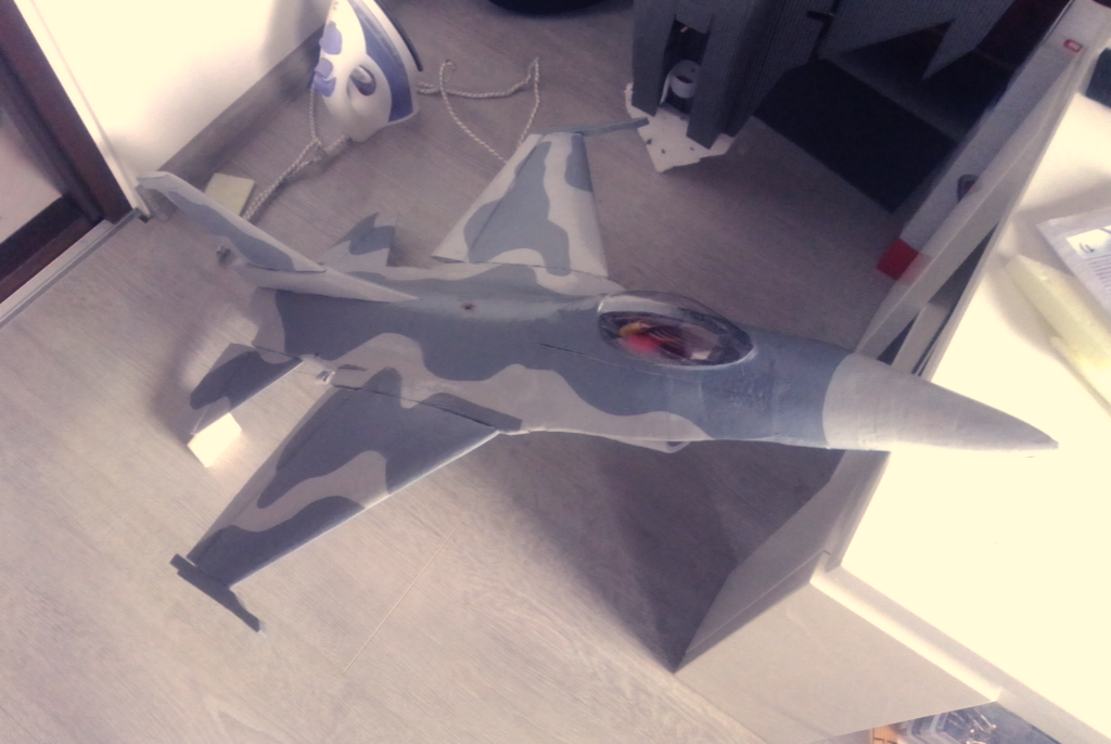

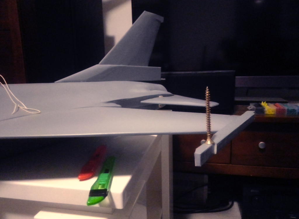

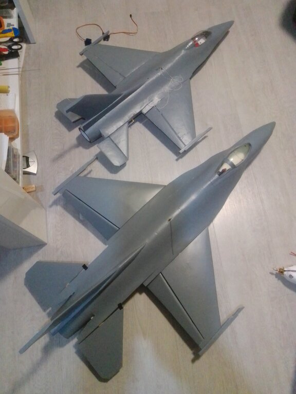

Atomizer Opublikowano 23 Marca 2022 Autor Opublikowano 23 Marca 2022 Drugi model F-16 jest już gotowy ! Waży około 740g. Nawet wyważył się bez dodatkowego obciążenia, ale jeszcze ostatecznie przed lotem zweryfikuję czy nie dołożyć 2-5g na przodzie modelu. 4g muszę dołożyć na końcówkę skrzydła ponieważ przechyla się na prawą stronę ? 2

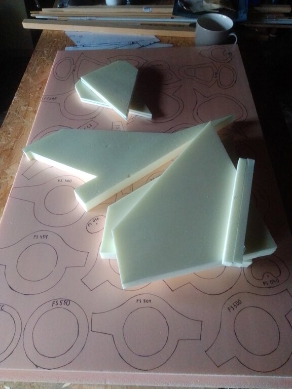

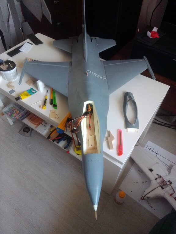

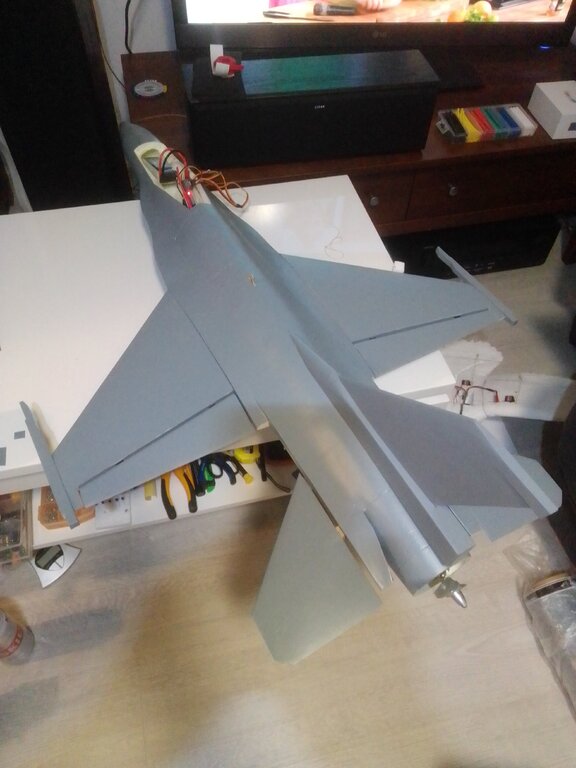

Atomizer Opublikowano 11 Kwietnia 2022 Autor Opublikowano 11 Kwietnia 2022 Wczoraj zacząłem budowę trzeciego F-16 ! Pod EDF 70mm. Model będzie miał 800mm rozpiętości. Pora poszukać i kupić zalecany regulator 50A oraz folię, której zbyt mało mi zostało aby pokryć cały model.
Atomizer Opublikowano 11 Kwietnia 2022 Autor Opublikowano 11 Kwietnia 2022 Regulator zamówiony, a tak jak na tą chwilę wygląda mój trzeci F-16. Trochę zimno i wieje ! Mam zamiar polatać drugim F-16 za chwilę jak tylko akumulator się naładuje.

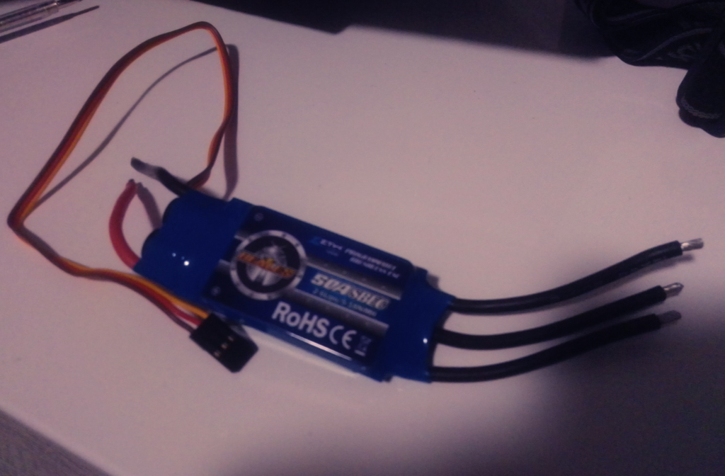

Atomizer Opublikowano 15 Kwietnia 2022 Autor Opublikowano 15 Kwietnia 2022 Do trzeciego F-16 zamówiłem taki regulator do turbinki 70mm. I jeszcze krótka prezentacja drugiego F-16 ! 2
