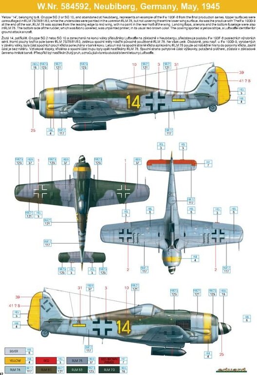

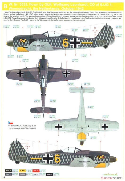

No raczej jednak skłaniam się ku malowaniu naszych zachodnich sąsiadów  bądź frontu wschodniego, nam coś w zanadrzu do przewertowania i wyboru ? Eduard ma dużo wzorów malowania ale jeśli ktoś coś jeśzcze chce zaproponować to śmiało.

Tutaj pisze, ze byc moze byly nawet FW190 z Polskimi szachownicami!!!
https://www.nevingtonwarmuseum.com/captured-fw-190s.html
