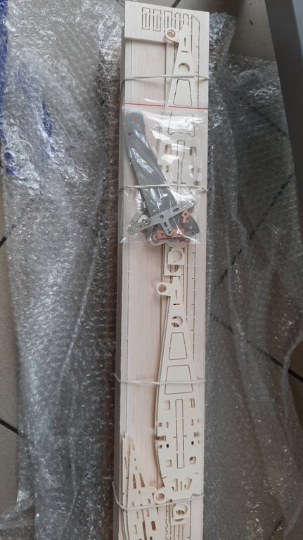

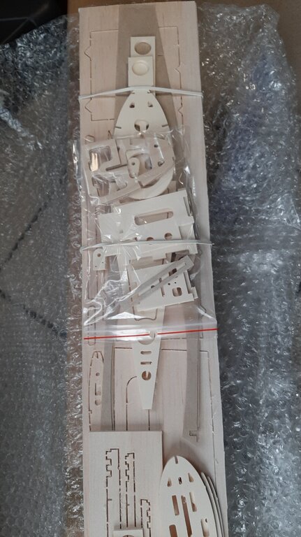

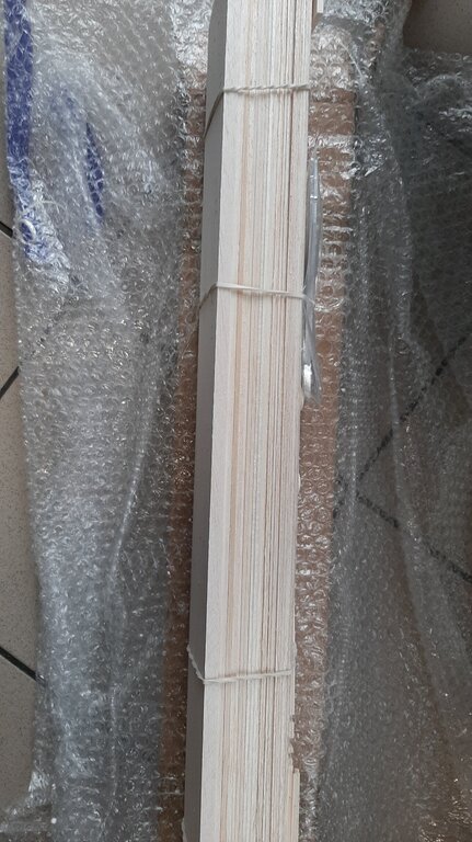

PiotrSzmagier Opublikowano 15 Kwietnia 2022 Opublikowano 15 Kwietnia 2022 Witam, dostałem dziś paczkę, więc się chwalę, zaczynam nowy projekt, który jest dla mnie sporym wyzwaniem 2

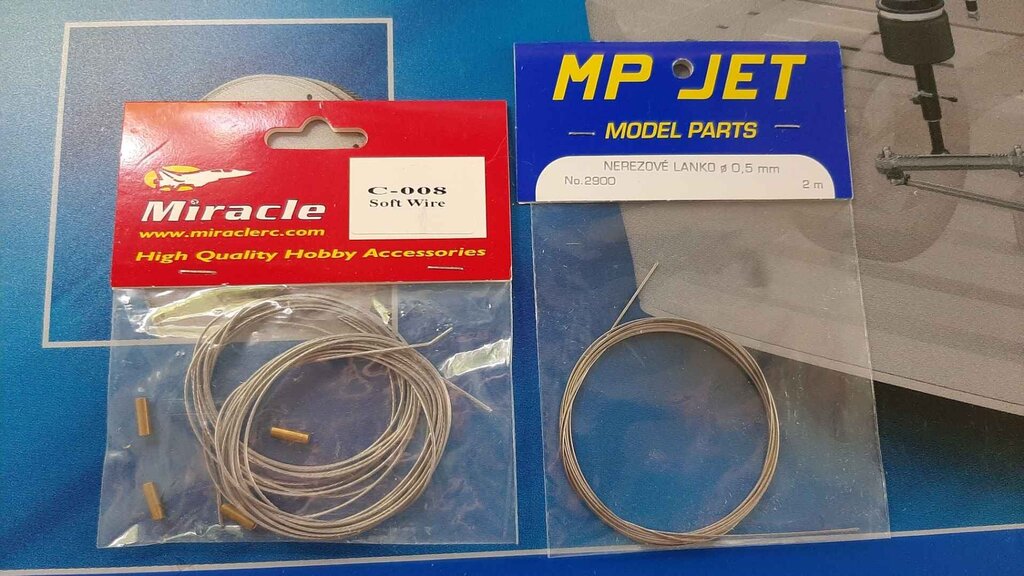

PiotrSzmagier Opublikowano 21 Kwietnia 2022 Autor Opublikowano 21 Kwietnia 2022 Jako że jestem świeżak w robieniu modeli tego kalibru, proszę o poradę, które linki użyć na wyprowadzenie linek ze skrzydła ?
Grzesiek Opublikowano 21 Kwietnia 2022 Opublikowano 21 Kwietnia 2022 Jedne i drugie będą ok.Możesz też użyć drutu z migomatu.
PiotrSzmagier Opublikowano 21 Kwietnia 2022 Autor Opublikowano 21 Kwietnia 2022 2 godziny temu, Grzesiek napisał: Jedne i drugie będą ok.Możesz też użyć drutu z migomatu. Dzięki, ale dla własnego spokoju, muszę je przetestować, jaką mają wytrzymałość. Na drucie robiłem wyprowadzenia w ostatnich dwóch modelach i doszedłem do wniosku że nie do końca jest to praktyczne, Można łatwo to uszkodzić przy przemieszczaniu modelu np: w transporcie. 1
Grzesiek Opublikowano 22 Kwietnia 2022 Opublikowano 22 Kwietnia 2022 Sylwek robi z linki jubilerskiej.Mialem okazję go poznać i porozmawiać.Podpytaj jego jakiej grubosci i jak zarabia.
woj-tech Opublikowano 22 Kwietnia 2022 Opublikowano 22 Kwietnia 2022 Witam. Ja robię z linki jubilerskiej 0,8mm ale ona jest pokryta tworzywem sztucznym i faktyczna średnica linki metalowej wynosi 0,6mm.

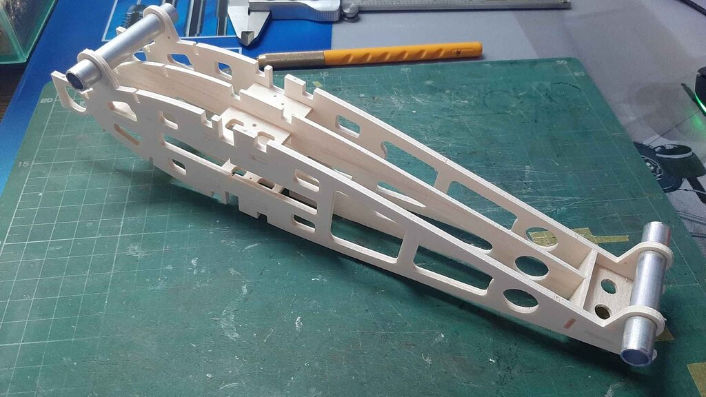

PiotrSzmagier Opublikowano 22 Kwietnia 2022 Autor Opublikowano 22 Kwietnia 2022 Pierwsze suche przymiarki, całkiem przyjemnie się do składa, części pasują do siebie idealnie. 1

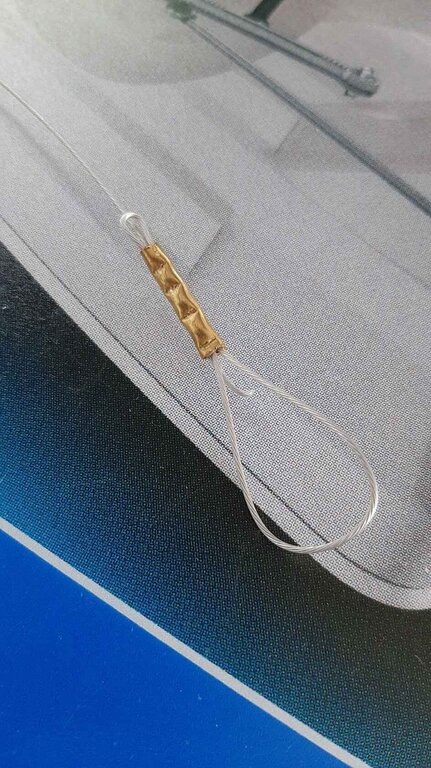

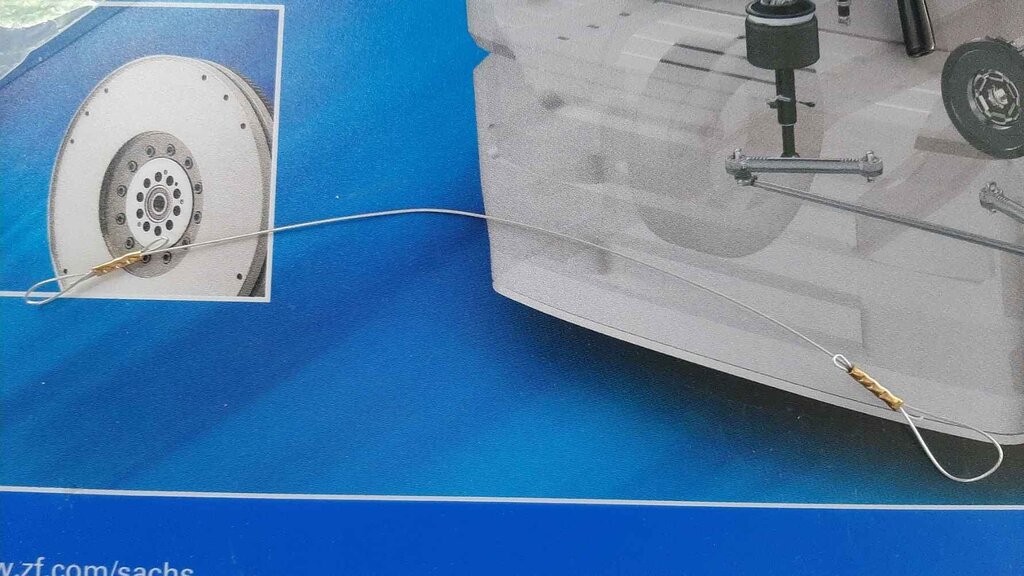

sylkub Opublikowano 22 Kwietnia 2022 Opublikowano 22 Kwietnia 2022 Ja też robię z linki jubilerskiej 0,8 mm. Przetestowałem i zerwałem przy ok 18 kg i to w miejscu wykonania pętelki.

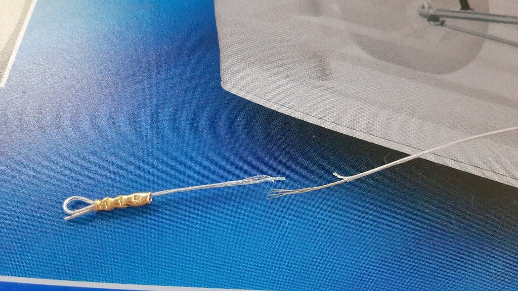

PiotrSzmagier Opublikowano 23 Kwietnia 2022 Autor Opublikowano 23 Kwietnia 2022 Zrobiłem test linki miracle z posta powyżej, zerwała się przy 22-23kg.
Graffi_25 Opublikowano 23 Kwietnia 2022 Opublikowano 23 Kwietnia 2022 Rozumiem że to statyczny test...? Bo jeśli kinetyczny to linka jest 20 razy za wytrzymała. Jeszcze grubość tych linek jak byś podał to by było fajnie bo byśmy wiedzieli jakie siły na SK występują w modelach RC bo Ciężko to zmieżyć a linki miracle wytrzymują. Mało tego serwa wsadza się tam po 50-70 kg na cm . A linki dalej dają radę.
