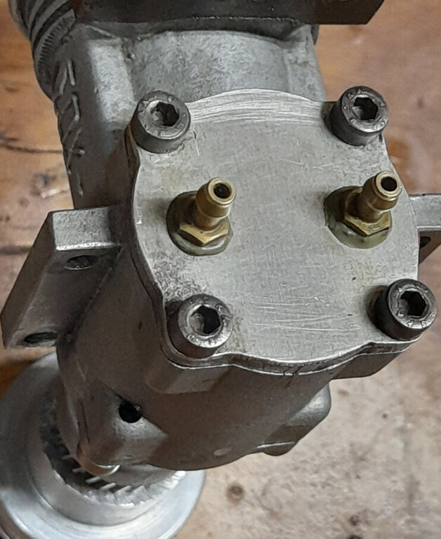

symon5 Opublikowano 19 Czerwca 2022 Opublikowano 19 Czerwca 2022 Z tyłu na deklu widać końcówkę i z tego wniosek o pompie ,ale jakbym znał właściciela i dokładnie pamiętał silnik to bym wiedział prawda Andrzeju ? ale może kolega zrobi zdjęcie od tyłu i zamieści żeby rozwiać wątpliwości .Choć możliwe są inne możliwości ,dla syna w CMB3.5 robiłem stalowe ,hartowane chłodzone denko karteru i końcówki też były
witold_pi Opublikowano 19 Czerwca 2022 Opublikowano 19 Czerwca 2022 pompa ma zwykle 2 krućce ? Czyli to tylko ciśnienie z karteru do zbiornika paliwa.
mike217 Opublikowano 19 Czerwca 2022 Opublikowano 19 Czerwca 2022 To się kupy nie trzyma. Jakie ciśnienie z karteru do zbiornika paliwa . W karterze dwu suwa masz raz nadciśnienie a raz masz podciśnienie . Rozszczelnienie karteru powoduje koniec pracy silnika . 1 1
bynek Opublikowano 20 Czerwca 2022 Opublikowano 20 Czerwca 2022 W dniu 19.06.2022 o 20:13, mike217 napisał: To się kupy nie trzyma. Jakie ciśnienie z karteru do zbiornika paliwa . W karterze dwu suwa masz raz nadciśnienie a raz masz podciśnienie . Rozszczelnienie karteru powoduje koniec pracy silnika . Rozwiń Chyba nie masz racji. W modelach F2D z metalowym zbiornikiem, ciśnienie było brane własnie z karteru. To samo było w modelach F1C, gdzie dodatkowo paliwo pod ciśnieniem z karteru gasiło silnik po 7 sekundach lotu. 3
apollo130 Opublikowano 20 Czerwca 2022 Autor Opublikowano 20 Czerwca 2022 W dniu 19.06.2022 o 08:01, symon5 napisał: Z tyłu na deklu widać końcówkę i z tego wniosek o pompie ,ale jakbym znał właściciela i dokładnie pamiętał silnik to bym wiedział prawda Andrzeju ? ale może kolega zrobi zdjęcie od tyłu i zamieści żeby rozwiać wątpliwości .Choć możliwe są inne możliwości ,dla syna w CMB3.5 robiłem stalowe ,hartowane chłodzone denko karteru i końcówki też były Rozwiń W załączeniu przesyłam foto , jest to dodatkowe chłodzenie silnika. Nie pamiętam w którym z postów to było, ale jeśli mnie pamięć nie myli AndrzejC zamieścił dokładną instrukcję,jak takie chłodzenie wykonać. 1
symon5 Opublikowano 20 Czerwca 2022 Opublikowano 20 Czerwca 2022 Co prawda zdjęcie wyjaśnia temat ale na zdjęciu które posłużyło mi do wydania opinii silnik jest pod kątem inie widać drugiej końcówki W dniu 19.06.2022 o 19:27, witold_pi napisał: pompa ma zwykle 2 krućce ? Czyli to tylko ciśnienie z karteru do zbiornika paliwa. Rozwiń Ale wydanie opinii na temat że nie można stosować ciśnienia z karteru no cóż powiedziałbym brak znajomości tematu.
witold_pi Opublikowano 20 Czerwca 2022 Opublikowano 20 Czerwca 2022 W dniu 19.06.2022 o 20:13, mike217 napisał: To się kupy nie trzyma. Jakie ciśnienie z karteru do zbiornika paliwa . W karterze dwu suwa masz raz nadciśnienie a raz masz podciśnienie . Rozszczelnienie karteru powoduje koniec pracy silnika . Rozwiń trzyma się kupy zwłaszcza jak masz zaworek jednokierunkowy patrz YS
mike217 Opublikowano 20 Czerwca 2022 Opublikowano 20 Czerwca 2022 No jedynie w przypadku zaworka. Nie wiem co jest śmiesznego w tym co napisałem . Nieszczelny karter to nie pracujący silnik dwu taktowy .
symon5 Opublikowano 20 Czerwca 2022 Opublikowano 20 Czerwca 2022 Ludzie czy wy słyszycie co piszecie , pobieranie ciśnienia z karteru to normalna procedura ciśnieniowej instalacji paliwowej ba były silniki które nie pracowały bez ciśnienia .Proszę ja was nie piszcie takich rzeczy bo to nawet nie jest śmieszne ,aha i nie potrzeba żadnego zaworka jednokierunkowego . 2
mike217 Opublikowano 21 Czerwca 2022 Opublikowano 21 Czerwca 2022 Rozumiem ze w tych silnikach o których piszesz w karterze czy tam skrzyni korbowej panuje cały czas nadciśnienie ? 1

MASK Opublikowano 22 Czerwca 2022 Opublikowano 22 Czerwca 2022 W dniu 20.06.2022 o 19:54, mike217 napisał: No jedynie w przypadku zaworka. Nie wiem co jest śmiesznego w tym co napisałem . Nieszczelny karter to nie pracujący silnik dwu taktowy . Rozwiń Kolega nas wkręca, tak?
mike217 Opublikowano 22 Czerwca 2022 Opublikowano 22 Czerwca 2022 Niby dlaczego? Śmiechy za plecami a nikt nie wyjaśni ..
symon5 Opublikowano 22 Czerwca 2022 Opublikowano 22 Czerwca 2022 Bez śmiechów, proponuję przeczytać książkę Miniaturowe Silniki Modelarskie, jest to kompendium wiedzy o silnikach modelarskich, choć co by nie pisać leciwa lektura. I właśnie z tej książki jest moja podstawowa wiedza, później poparta 40 letnim doświadczeniem z silnikami. A szczególnie zapamiętałem taki fragment że ze względu na prędkości obrotowe cykl pracy silnika rozpatruje się jako zjawisko jednoczesnego działania a nie odrębnych zjawisk tj. ssanie, sprężanie, wydech. Co do ciśnienia ze skrzyni króciec ma otwór o małej średnicy nie taki jak przy ciśnieniu z tłumika czy rury ,a nie można zapomnieć o tym że układ paliwowy jest instalacja zamkniętą. A co do zawodów ,tak każdego dnia jak pamiętam z 1 dniem przerwy pomiędzy klasami H i Offshor a FSR Enduro ,a tutaj można zobaczyć dokładną rozpiskę https://www.imbra-racing.com/poland-2022?fbclid=IwAR3x8JuVELm36VuMAxdtz57ksiMx_Ljuoy78RIXD2l_y0mXBw9_8quYwmWo
MASK Opublikowano 23 Czerwca 2022 Opublikowano 23 Czerwca 2022 W dniu 20.06.2022 o 19:54, mike217 napisał: (...) Nieszczelny karter to nie pracujący silnik dwu taktowy . Rozwiń Ale zbiornik paliwa jest szczelny i, wraz ze szczelnym karterem, tworzy szczelny układ. 1

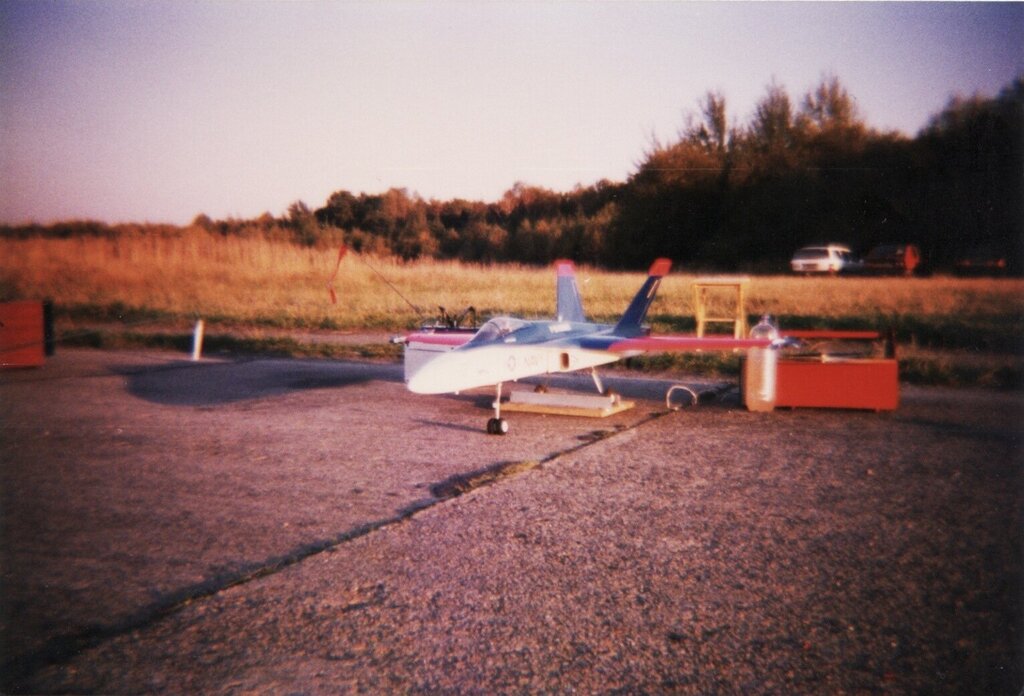

stan_m Opublikowano 24 Czerwca 2022 Opublikowano 24 Czerwca 2022 Lucjanie, przepraszając Autora tematu za OT i ja pokazuję swojego Horneta sprzed kilkudziesięciu lat na lotnisku Ułęż k/Dęblina... Ciekawa historia związana z tym modelem jest taka, że w czasie jednego z lotów nad pasem odmaszerowały zbiorniki podwieszane a ludzie koszący trawę obok pasa myśleli, że to były miniaturowe bomby, które zaraz wybuchną a oni przecież mają pozwolenie na sianożęcie. Trzeba było przepraszać! 1 2
