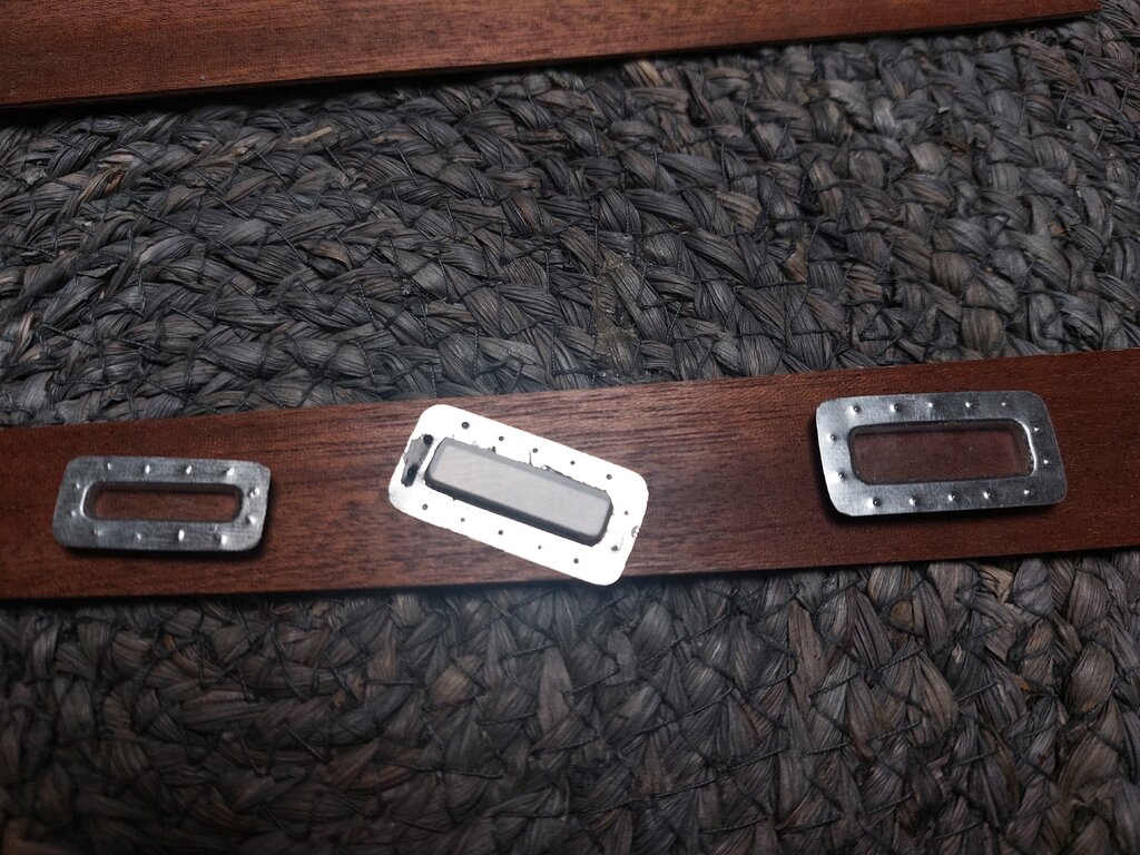

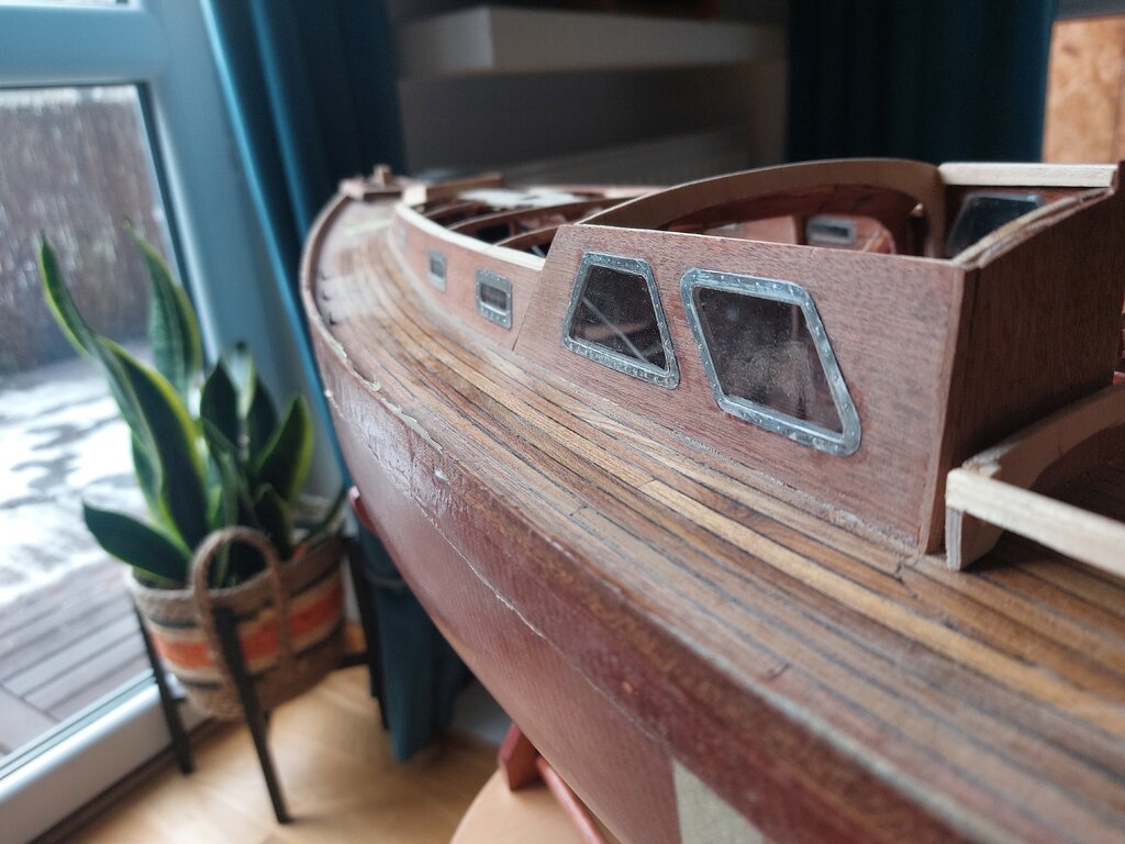

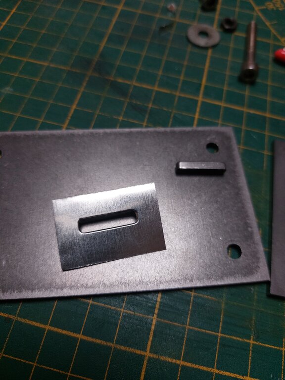

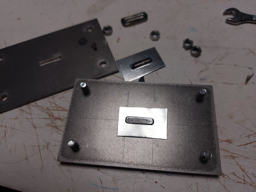

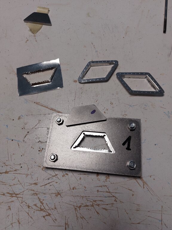

niziel Opublikowano 7 Lutego 2023 Autor Udostępnij Opublikowano 7 Lutego 2023 Przymierzając się do wykonania okienek, chciałem uzyskać zaokrągloną wewnętrzną krawędź ramki i do tego celu zrobiłem coś w rodzaju wykrojnika (wycięty laserem). Blachę wykorzystałem z puszki po orzeszkach, srebrna, błyszcząca i bardzo cienka 0,2 mm. Jeden jej minus, że była trochę mało ciągliwa i się zrywała, ale cel osiągnąłem, sama krawędź została zaokrąglona. Szybka z plexi gr 3mm została wklejona, powinno być ok. 2 Odnośnik do komentarza Udostępnij na innych stronach Więcej opcji udostępniania...

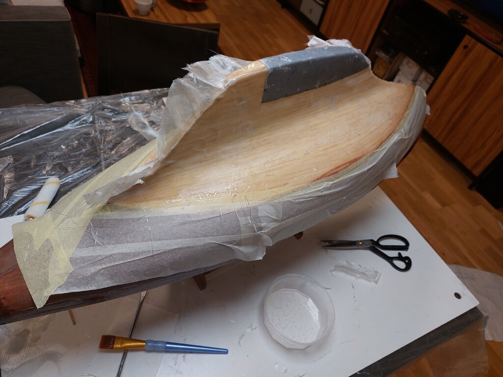

niziel Opublikowano 11 Lutego 2023 Autor Udostępnij Opublikowano 11 Lutego 2023 Przyszedł czas na przymocowaniu balastu. Przykręcony jest dwoma śrubami M4 i oblaminowany tkaniną 80 i 24g. W sumie 3 kg ołowiu. Laminat położyłem na całym spodzie kadłuba, więc jest dobrze wzmocniony. 3 Odnośnik do komentarza Udostępnij na innych stronach Więcej opcji udostępniania...

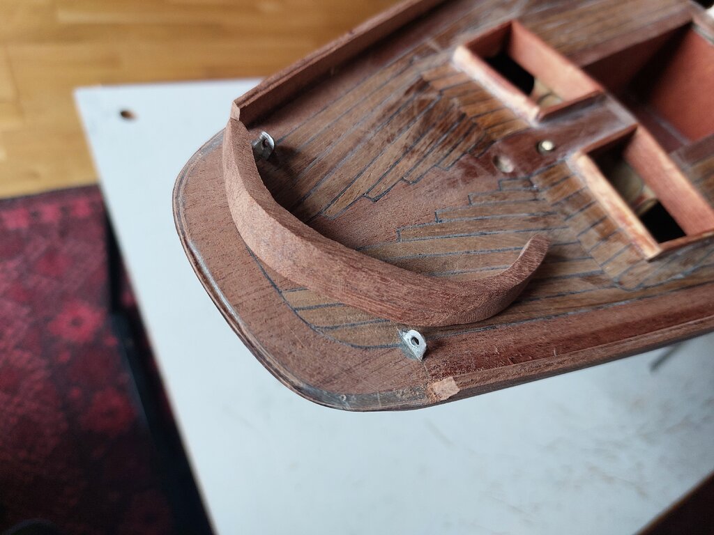

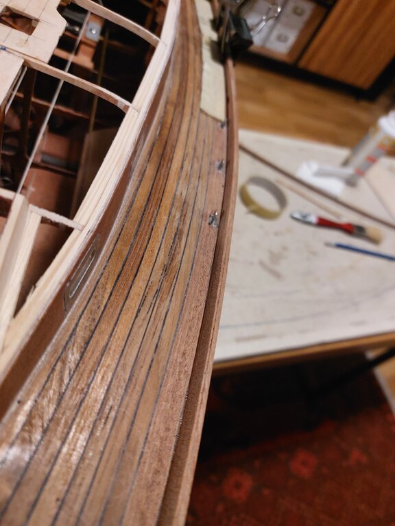

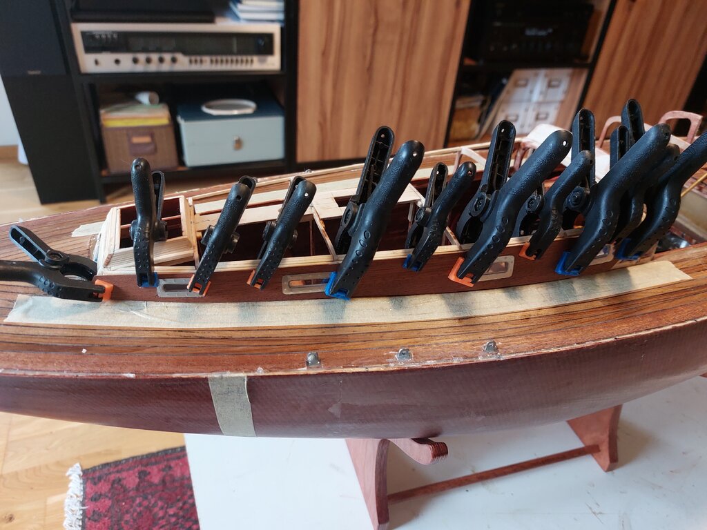

niziel Opublikowano 16 Lutego 2023 Autor Udostępnij Opublikowano 16 Lutego 2023 Zabrałem się za prace na pokładzie. Wkleiłem nadburcia, wzmocniłem je, laminując z kadłubem, i pozostała tylko część dziobowa, ale to zrobię razem z okuciem dziobu, trochę później. Zabrałem się za nadbudówkę i tu muszę przyznać, że trochę żałuję że nie przyłożyłem się do tego na etapie wycinania wręg. Wtedy nie miałem na to pomysłu i założyłem że będę się martwił na etapie montażu i to był błąd. We wręgach nie uwzględniłem możliwości montażu listew na krawędziach załamań poszczególnych powierzchni, co teraz znacznie utrudnia pracę. Krótko mówiąc, muszę teraz więcej kombinować aby zapewnić możliwość przyklejenia sklejki, „obicia” nadbudówki i zapewnienie właściwego kształtu. Oczywiście jest to do wykonania, ale wymaga więcej czasu i pracy. Nadbudówka będzie zrobiona z listew mahoniowych, a dostęp do środka zapewnię przez zdejmowany dach wyższej części nadbudówki, muszę tylko wymyśleć jakiś sprytny sposób zamknięcia. 1 Odnośnik do komentarza Udostępnij na innych stronach Więcej opcji udostępniania...
young Opublikowano 16 Lutego 2023 Udostępnij Opublikowano 16 Lutego 2023 Wow ! Przypomina mi to łodzie znad jeziora Garda. (Kolor drewna, faktura, przekladki) Czym lakierujesz? Odnośnik do komentarza Udostępnij na innych stronach Więcej opcji udostępniania...
