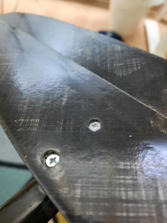

kuba r. Opublikowano 18 Września 2022 Opublikowano 18 Września 2022 Cześć, czy macie jakiś patent na takie wyrobione mocowanie statecznika poziomego w modelu DLG? Nie było tak żadnej wstawki i obecnie śruba statecznika trzyma się chyba właściwie tylko na dolnym poszyciu. Myślałem o jakiejś tulejce, albo podkładce, ale może są na to lepsze rozwiązania. Pozdrawiam, Kuba
Artur Lis Opublikowano 18 Września 2022 Opublikowano 18 Września 2022 Najprościej , zaklej otwory od spodu taśmą i uzupełnij od góry mieszanką żywicy z aerosilem . Po utwardzeniu mieszanki , wywiercisz nowe otwory . Tylko, po co są tam aż 2- śruby mocujące . Wystarczyłaby, 1 śruba + kołek ustalający 3mm węglowy . 1

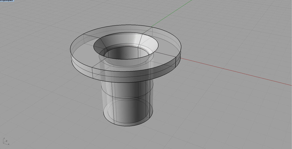

kuba r. Opublikowano 20 Września 2022 Autor Opublikowano 20 Września 2022 Tulejka byłaby chyba najprostsza, tylko skąd taką wziąć? Ręczne wiercenie może nie pójść po mojej myśli -> coś będzie krzywo, itp., ale jest to opcja w teorii prosta i skuteczna. Jeśli chodzi o to dlaczego są dwie śruby to nie wiem, pytanie do producenta Kuba
samolocik Opublikowano 20 Września 2022 Opublikowano 20 Września 2022 Godzinę temu, kuba r. napisał: skąd taką wziąć? https://modelemax.pl/pl/sruby-plastikowe/9729-tuleja-do-sruby-plast-m38-mm-1-sztuka- https://modelemax.pl/pl/sruby-plastikowe/10697-tuleja-do-sruby-plast-m25-mm-1-sztuka-
kuba r. Opublikowano 20 Września 2022 Autor Opublikowano 20 Września 2022 To jest chyba M3, ale z tego co widzę też mają, dzięki

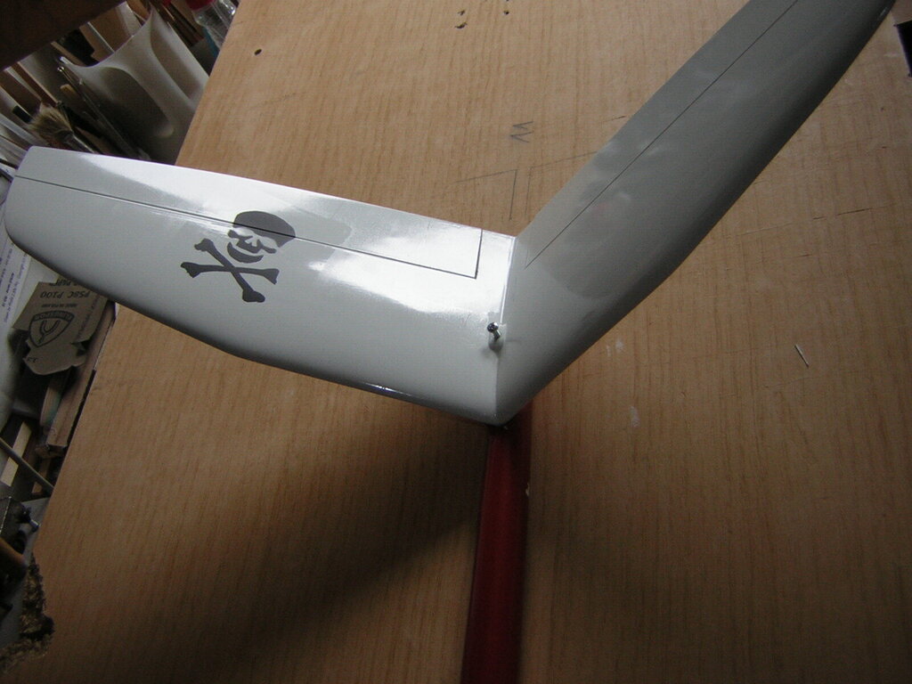

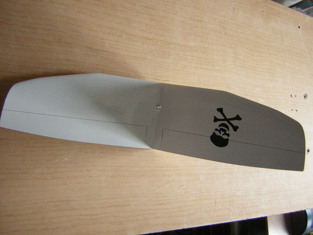

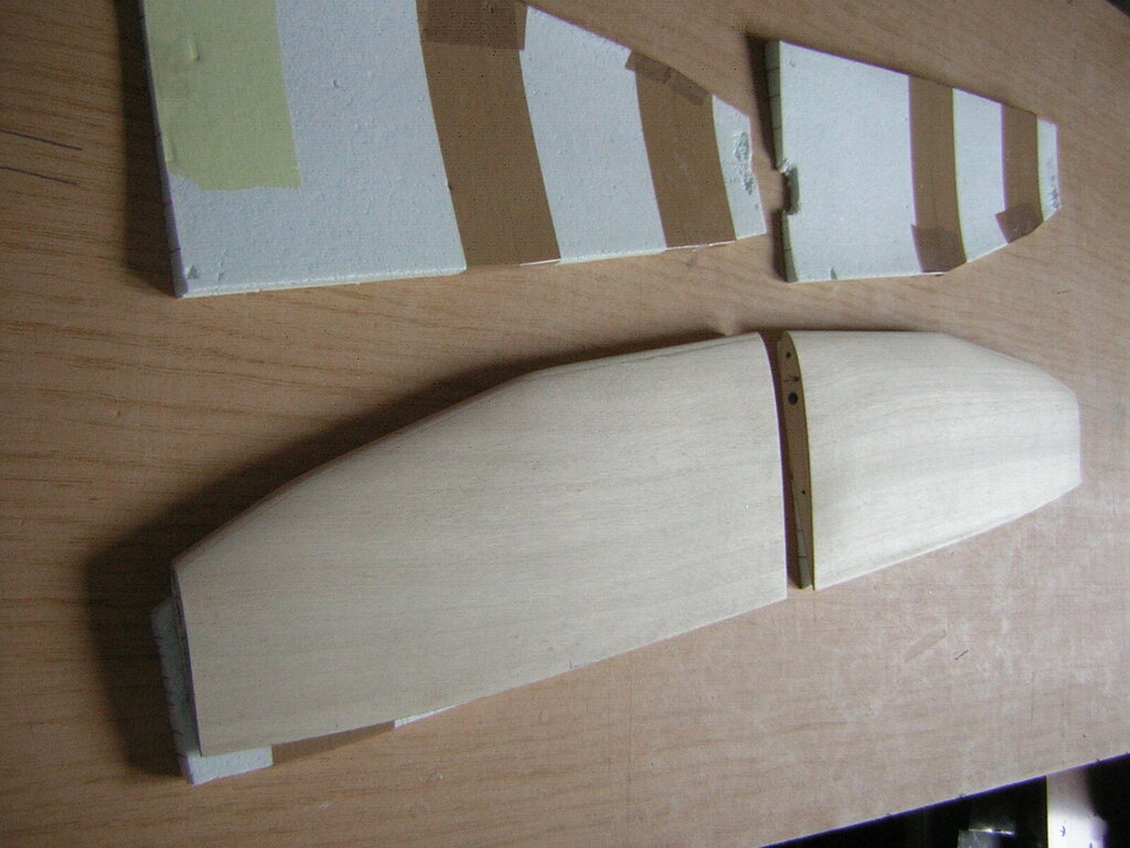

Artur Lis Opublikowano 3 Października 2022 Opublikowano 3 Października 2022 W dniu 22.09.2022 o 21:47, Czaro napisał: Nie wystarczyłby Zamiana śrub z metalowych na nylony, plus dwie nylonowe tulejki nawet masowo nie wyszłaby źle. PS. To Albatros? Trzeba się bronić ? W mojej konstrukcji Dzidy f3f statecznik V przykręcany jedną śrubą M3 + kołek węglowy centrujący . Pokazuje dla przykładu ze cała V-ka jest robiona ,styropian fornir + jeszcze w niej mam serwa .
Czaro Opublikowano 4 Października 2022 Opublikowano 4 Października 2022 Ogromnie się cieszę, że w Twojej Dzidzie to działa. Gratuluję. Ale Twój statecznik o grubości 8-10mm w technologii styro-fornir to konstrukcyjnie zupełnie coś innego, niż 5mm ultralekki statecznik do DLG z pianki i 2 warstw węgla 20-tki. To mechanicznie zupełnie inaczej pracuje. W kadłubie do Albatrosa są wklejone dwa gwinty na końcach pylona, nie ma gwintu centralnie. A dodatkowo dynamika startu DLG jest na tyle wyjątkowa, , a co za tym idzie obciążenia konstrukcji, że nie odważyłbym się porównywać do tego żadnego innego szybowca. 1
