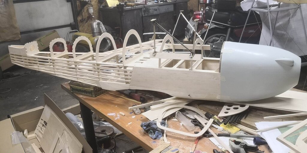

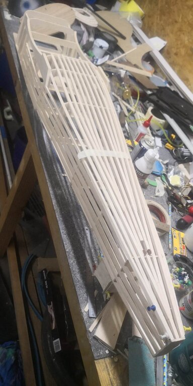

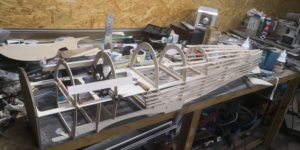

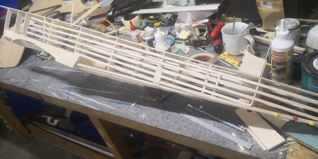

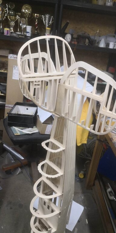

Ta odpowiedź cieszy się zainteresowaniem. pacek Opublikowano 27 Grudnia 2022 Ta odpowiedź cieszy się zainteresowaniem. Opublikowano 27 Grudnia 2022 Kupiłem sobie zestaw Hawker fury z modellstudio, model w rozmiarze 2 metry. Taka niecała ćwiartka Miałem go nie dotykać zanim nie skończę innych tematów, ale jak otworzyłem pudło to nie mogłem się powstrzymać powolutku powstaje kadłub. Przepraszam za bałagan w tle, ale odgarnąłem stół ręką tylko tyle żeby się kadłub zmieścił. Przy okazji poszukuje wszelakiej literatury na temat tego samolotu, może coś ktoś ma ? 9 1

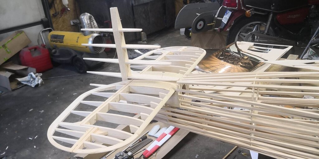

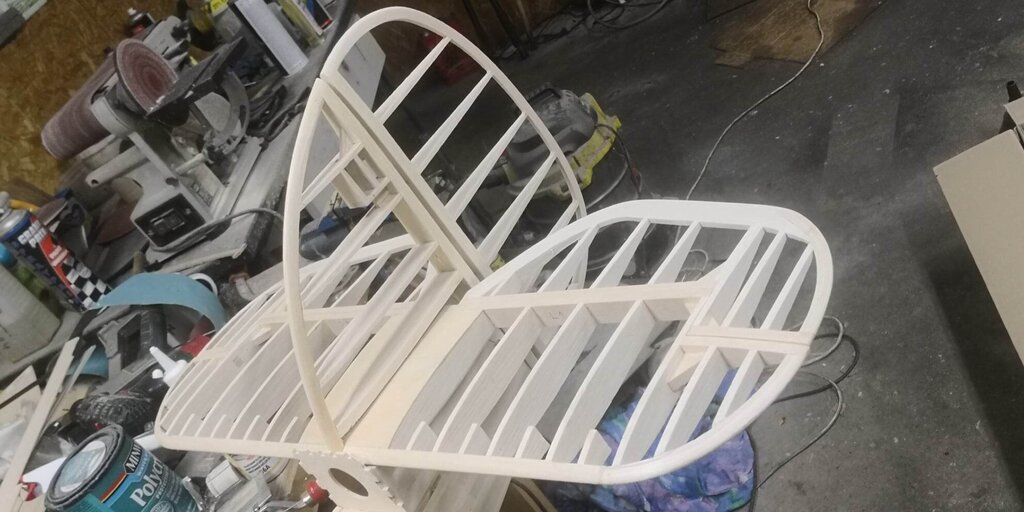

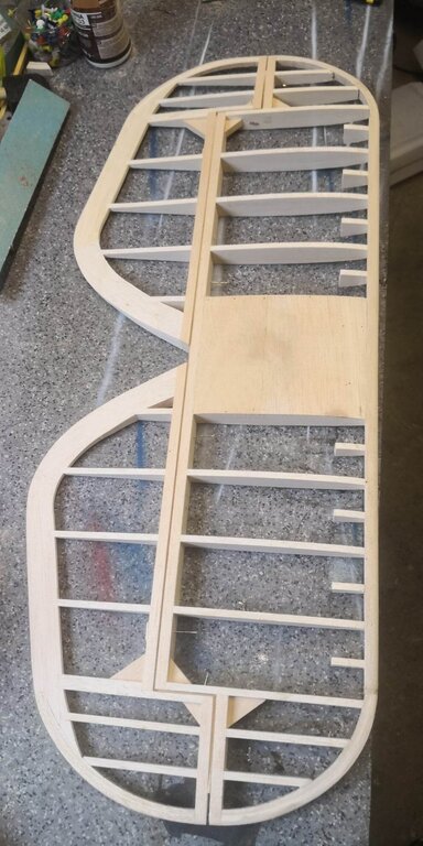

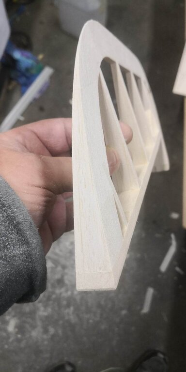

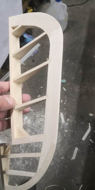

pacek Opublikowano 31 Grudnia 2022 Autor Opublikowano 31 Grudnia 2022 wstępnie oszlifowany statecznik poziomy. zastanawiam się jakie zawisy wybrać ?płaskie czy palcowe ? 1

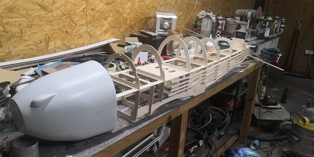

Ta odpowiedź cieszy się zainteresowaniem. pacek Opublikowano 15 Stycznia 2023 Autor Ta odpowiedź cieszy się zainteresowaniem. Opublikowano 15 Stycznia 2023 coś tam powoli przybywa A w sprawie napędu przełom, Jednak benzyna Roto35vi 5

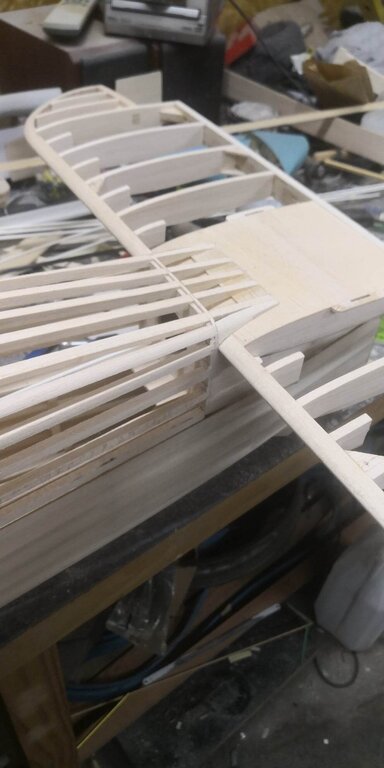

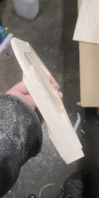

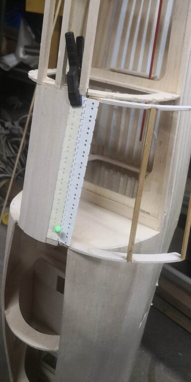

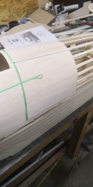

pacek Opublikowano 17 Stycznia 2023 Autor Opublikowano 17 Stycznia 2023 niestety pierwszy zonk nie zwróciłem uwagi , że pierwsza wręga za kokpitem jest ciut za niska i na kadłubie zrobiło się w tym miejscu wklęsło a powinno być mniej wiecej prosto. na szczęście udało się to poprawić bez większych strat, no poza tym, że drzwiczki rewizyjne trzeba zrobić od nowa.

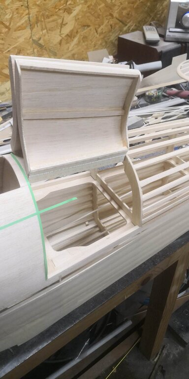

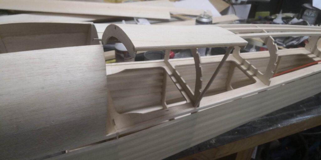

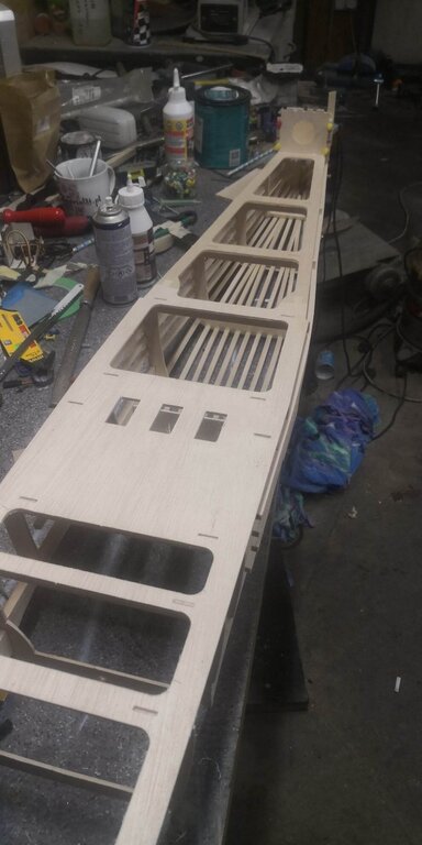

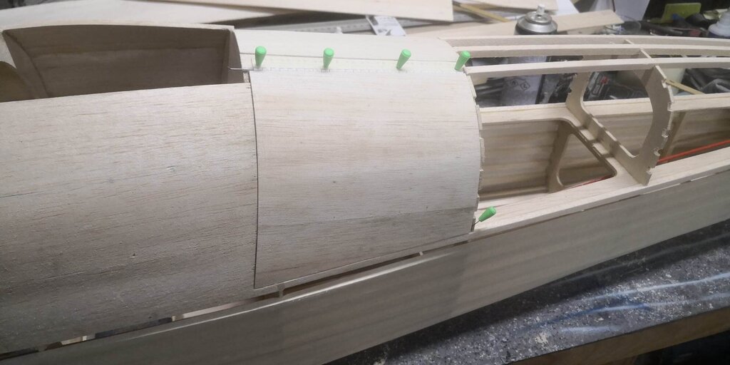

Ta odpowiedź cieszy się zainteresowaniem. pacek Opublikowano 22 Stycznia 2023 Autor Ta odpowiedź cieszy się zainteresowaniem. Opublikowano 22 Stycznia 2023 no i powstała ostateczna wersja pokryw schowka za kokpitem i gniazdo statecznika pozionego 5

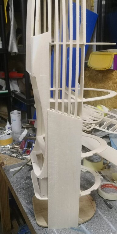

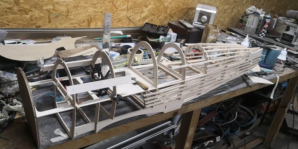

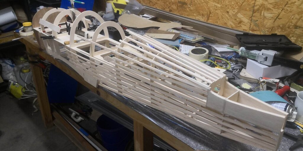

Ta odpowiedź cieszy się zainteresowaniem. pacek Opublikowano 24 Stycznia 2023 Autor Ta odpowiedź cieszy się zainteresowaniem. Opublikowano 24 Stycznia 2023 no i kadłub zamknięty 6 1
merlin71 Opublikowano 24 Stycznia 2023 Opublikowano 24 Stycznia 2023 Super! Szybko ci idzie ta robota.
paulusr Opublikowano 24 Stycznia 2023 Opublikowano 24 Stycznia 2023 Godzinę temu, merlin71 napisał: Super! Szybko ci idzie ta robota. Strasznie popyla z nim. Pokaż z maską

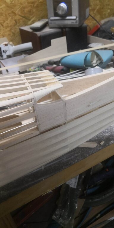

pacek Opublikowano 24 Stycznia 2023 Autor Opublikowano 24 Stycznia 2023 2 godziny temu, merlin71 napisał: Super! Szybko ci idzie ta robota. szału nie ma powoli i systematycznie, między głównym kierunkiem prac pojawiają się wątki poboczne, czyli ogólnie jak skomplikować sobie robotę Dzisiaj zacząłem wypełnienie kadłuba pod skrzydłem, w kicie tego nie ma. 1

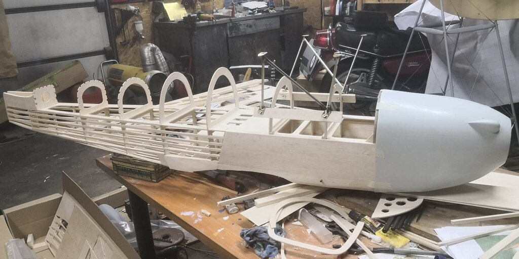

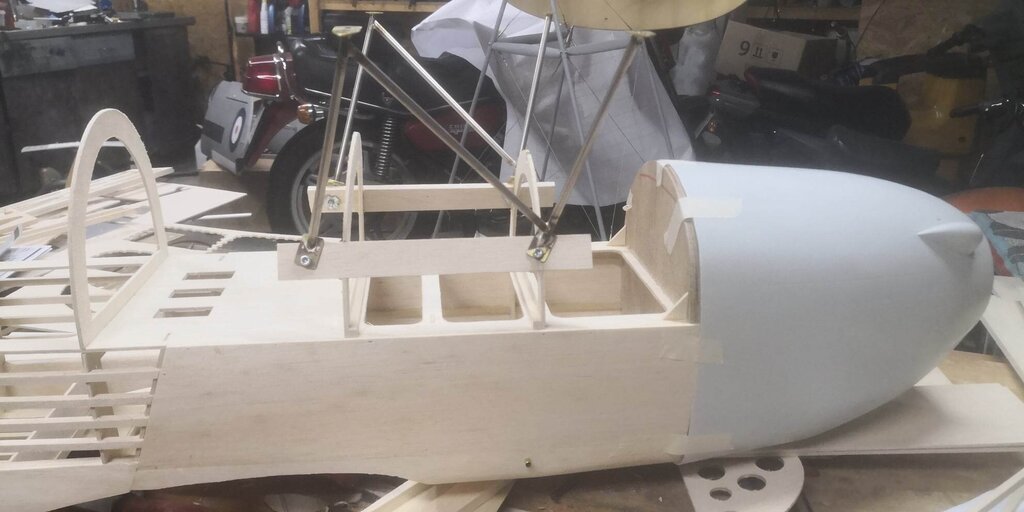

Ta odpowiedź cieszy się zainteresowaniem. pacek Opublikowano 28 Stycznia 2023 Autor Ta odpowiedź cieszy się zainteresowaniem. Opublikowano 28 Stycznia 2023 kolejny mały kroczek, zastrzały statecznika poziomego ogarnięte 8

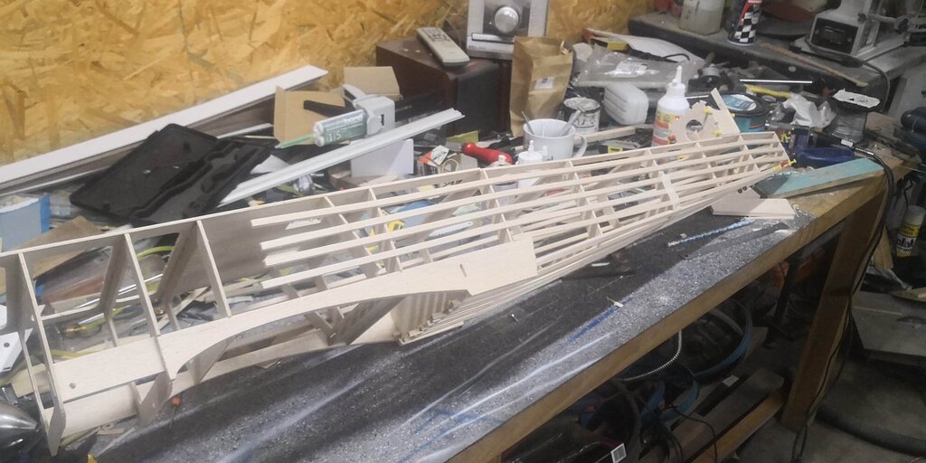

pacek Opublikowano 3 Lutego 2023 Autor Opublikowano 3 Lutego 2023 przymiarka do skrzydeł, na razie dolne lewe na sucho trochę trzeba bedzie doszlifować dźwigary 2
