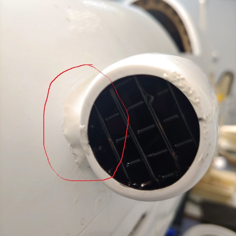

Ta odpowiedź cieszy się zainteresowaniem. paulusr Opublikowano 15 Maja 2023 Autor Ta odpowiedź cieszy się zainteresowaniem. Opublikowano 15 Maja 2023 Kolega z RCN oblatał 435tkę w identycznym rozmiarze jak moja 335. https://www.rc-network.de/threads/der-ameisenbär-im-impellerforum.11880710/page-11#post-12520654 Miałem małą przerwę na inny ekscytujący model ale cały czas coś tam dłubię. Wydrukowałem wydechy bardziej pasujące niż te z zestawu. Materiał LWPLA. Wyszły ładnie. Żeby nie spłynęły, zaipregnowałem je żywicą i zaszpachlowałem żywicą z mikrobalonem. Z rurek pcv zrobiłem prowadnice działek Przykleiłem też chwyt powietrza sprężarki. Jest funkcjonalny tzn. Dostarcza powietrze do chłodzenia canistra i do gaźnika. Ustawiłem ostatecznie motor i wykonałem mocowanie maski. Wcześniej bawiłem się z mocowaniem tłumika Zaryzykowałem u lakiernika z RLM02. Chyba jest ok. Choć Do335 golenie i wnęki miały raczej w kolorze aluminium, to postanowiłem, że będą zgodne z RLM. 7
jarek996 Opublikowano 16 Maja 2023 Opublikowano 16 Maja 2023 Pawel, ale TO chyba troszke poprawisz ? ?
paulusr Opublikowano 16 Maja 2023 Autor Opublikowano 16 Maja 2023 Nie? To świeżo nałożona szpachla epoxydowa. Szlifowanie jeszcze przede mną. W sumie powinienem prezentować końcowe efekty ale robota się nie klei i końca nie widać.
