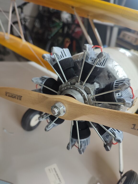

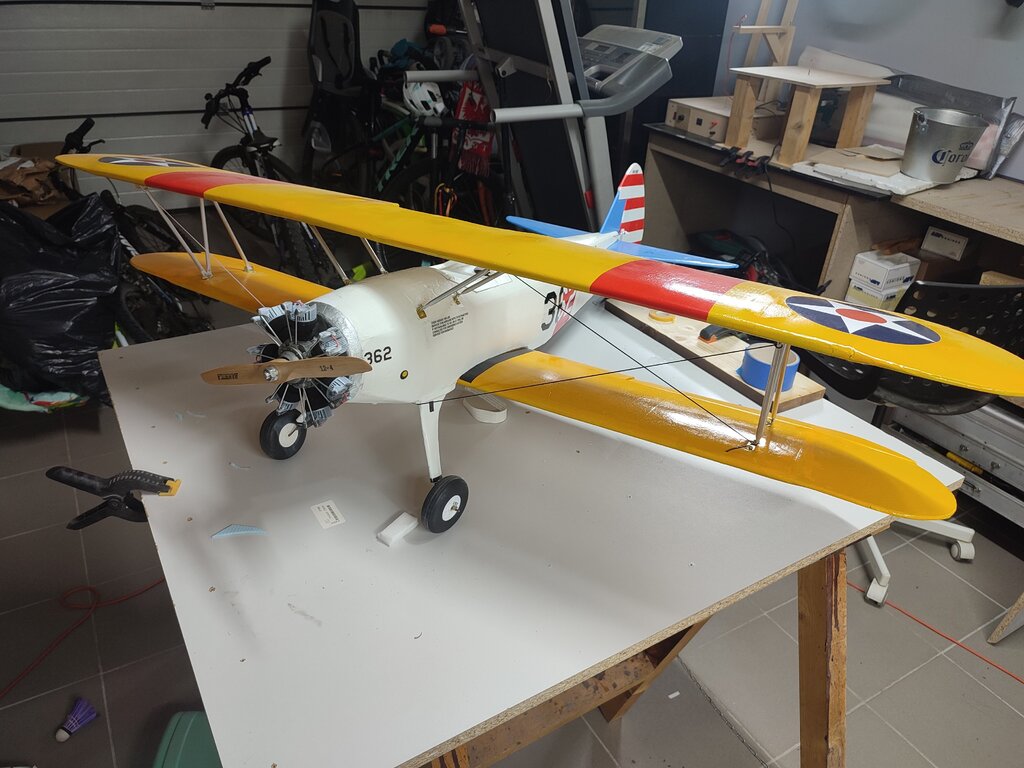

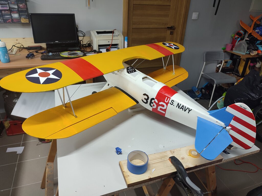

Ta odpowiedź cieszy się zainteresowaniem. ToMarkov Opublikowano 23 Lipca 2023 Autor Ta odpowiedź cieszy się zainteresowaniem. Opublikowano 23 Lipca 2023 Generalnie model ukończony i oblatany. Lata bardzo poprawnie, waga końcowa to 1540gr. 9 1
RobRoy Opublikowano 24 Lipca 2023 Opublikowano 24 Lipca 2023 Bez filmiku nie przejdzie ... nikt nie uwierzy ... ? Teraz już możesz dołożyć jakiegoś pilota , bo wiesz że się nie zabije ... Gratulacje. 1
