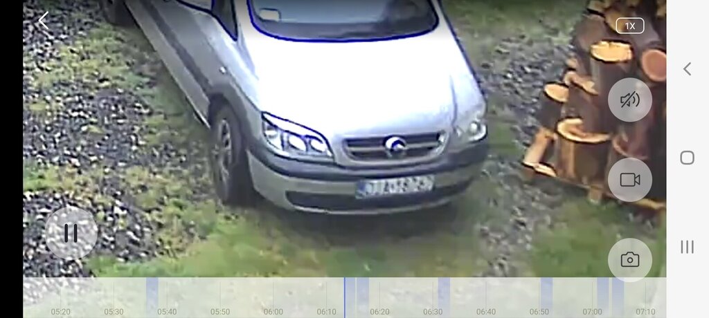

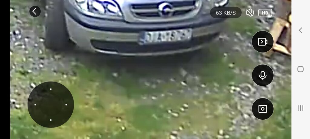

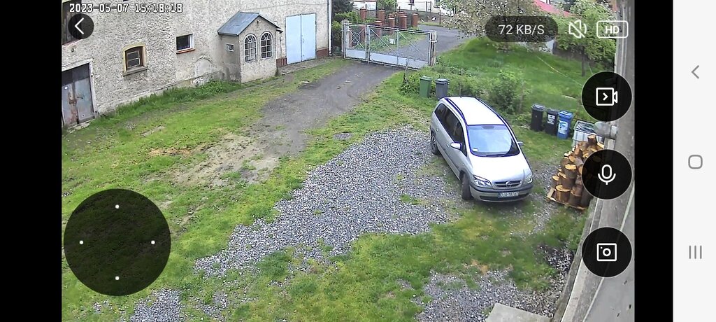

Grzesiek Opublikowano 7 Maja 2023 Opublikowano 7 Maja 2023 Ja mam taką z kartą pamięci i nagrywa 3 tygodnie a potem w pętli https://allegro.pl/oferta/zewnetrzna-kamera-obrotowa-ip-tuya-3mpx-wifi-zoom-12435558981 Podgląd mam na żywo.Oto screen.
latacz Opublikowano 7 Maja 2023 Autor Opublikowano 7 Maja 2023 a da się powiększyć obraz tak aby odczytać rejestrację tego samochodu ?
Grzesiek Opublikowano 7 Maja 2023 Opublikowano 7 Maja 2023 Z rozczytaniem jest problemik masz 2 screeny.Na max zumie i w nocy.Nie jest to profeska ale mi wystarczy.Ma dużo bajerow np.rozpoznaje w nocy człowieka i doświetla oprócz JR białymi diodami.Oznacza pistać itp.Poczytaj opis na elegro.Myślę za za te pieniądze to lepiej i do domu nie potrzeba. 1
latacz Opublikowano 7 Maja 2023 Autor Opublikowano 7 Maja 2023 trochę cienko... -jeśli ktoś nie zrezygnuje "z niecnych zamiarów" na widok kamery -to rozpoznać raczej nie da rady... i potencjalnie materiału dowodowego nie będzie... potencjalnie nawet może być trudno udowodnić ubezpieczalni, że doszło do włamania -że to nie właściciel posesji kombinuje...
