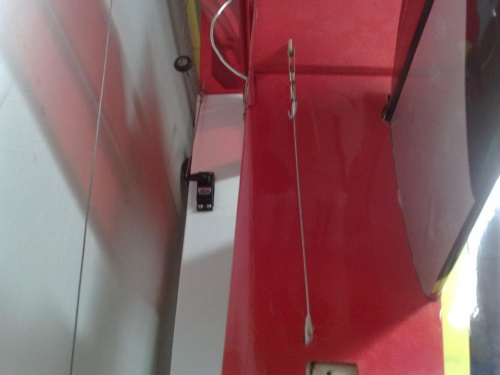

Malker Opublikowano 21 Stycznia 2011 Opublikowano 21 Stycznia 2011 No Panowie wyluzujcie troszkę. Wszystko się okaże jak dostanę wyposażenie i przetestuje. Myślę, że ten silnik powinien dać radę z takim modelem. Każdy z Was ma pewnie rację jak to napisał kolega Shock. Zobaczę jak wyjdzie wagowo model gotowy do lotu... Mam nadzieję, że nic zmieniać nie będę musiał :? Szkoda, że odezwaliście się już po złożeniu zamówienia. Radek, mógł byś pokazać jak masz zamontowane serwo w kadłubie i jak poprowadzone linki do SK??
radek872 Opublikowano 21 Stycznia 2011 Autor Opublikowano 21 Stycznia 2011 Taaa spokój i luz jest najważniejszy.Krzysiek szybko sie denerwuje na forum jak ja 4 lata temu. Zamiast kierunku można przenieść wysokość też będzie ok z tym, że kierunek na pull pullu chodzi bardzo precyzyjnie i szybko na dużym orczyku bez luzów. malker możesz być pierwszym użytkownikiem forum, który zrobi coś innego mianowicie mocowanie silnika w masce odcinając cały domek z tak lekkim motorkiem w tej sytuacji miałbyś to git Poniżej moje zdjęcia linki są przeprowadzone przez przygotowane dwa otworki w ostatniej wrędze. Dodatkowo w celu prowadzenia i uniknięciu przetarcia się zostały wklejone dwa krótkie bowdeny na odcinku wręga-kadłub. półeczka to sklejka 2mm Z tyłu celowo nie dawałem końcówki na linkę tylko zakończenie snapa mosiężne lekkie, żeby nie dociążać tyłu. Każdy gram w przełożeniu na te 100cm odcinka robi swoje.Można jeszcze zbić samymi snapami dając plastikowe lub po prostu przewiercić metalowe snapy, ja niestety nie znalazłem wiertełka :crazy: Z drugiej strony zrobiłem własną dźwignię po odrysowaniu tej z zestawu.Wykorzystałem laminatową płytę z układu do samodzielnego montażu. Ciekawi mnie jak u Ciebie wyjdzie mix do żylety z tą wagą w kadłubie u mnie tylko kilka % na wysokości !! PS bowdeny w środku lecą na krzyż
