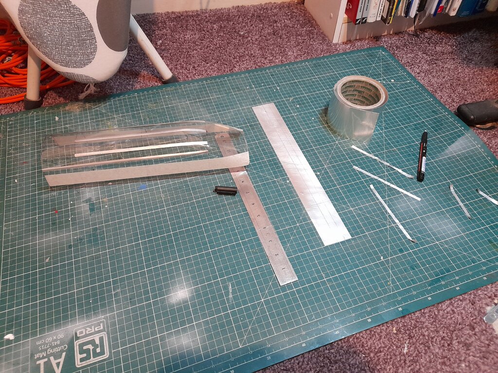

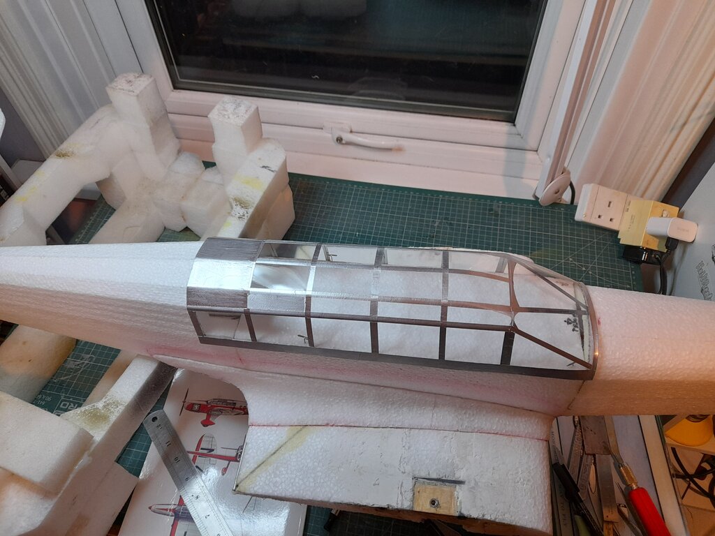

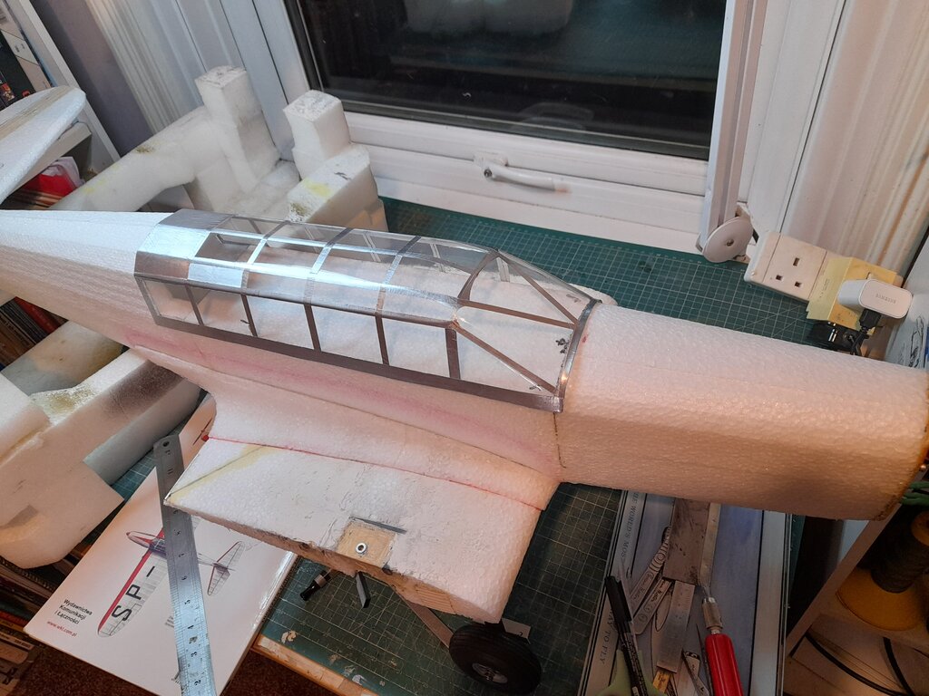

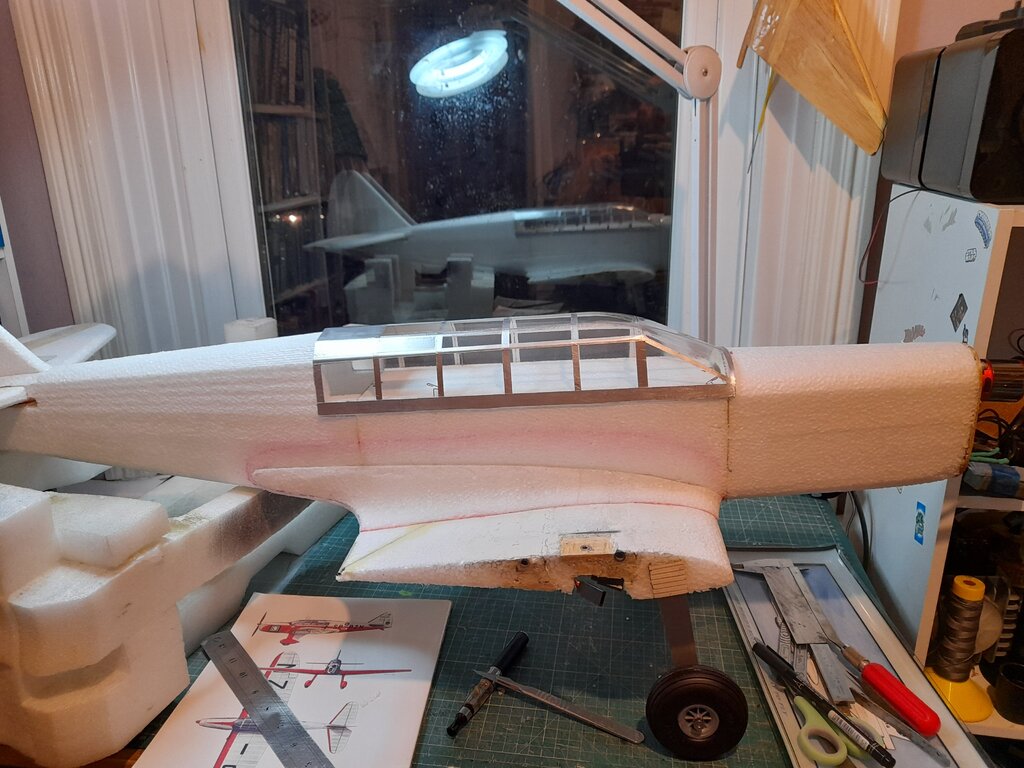

Vesla Opublikowano 26 Listopada 2023 Autor Opublikowano 26 Listopada 2023 Dzisiaj trochę detali. Owiewka przysłana w zestawie. Świetnie wykonana. Dzięki Marku. Najpewniej co niektórzy "koledzy" powiedzą, że to niekoszenr bo pianka powinna być cała z pianki w tym kokpit pomalowany na niebiesko na kawałku epp. Ehhh ja mam swoją drogę (Wiesiek Do - jakby to powiedzieli Japończycy). Wycięta i przymierzona kabinka. Oklejona folią aluminiową. Folę przed cięciem na wymiar matowiłem gąbką ścierną. Bqrdzo drobną. Trochę z tym było zabawy. Ale jest. 3

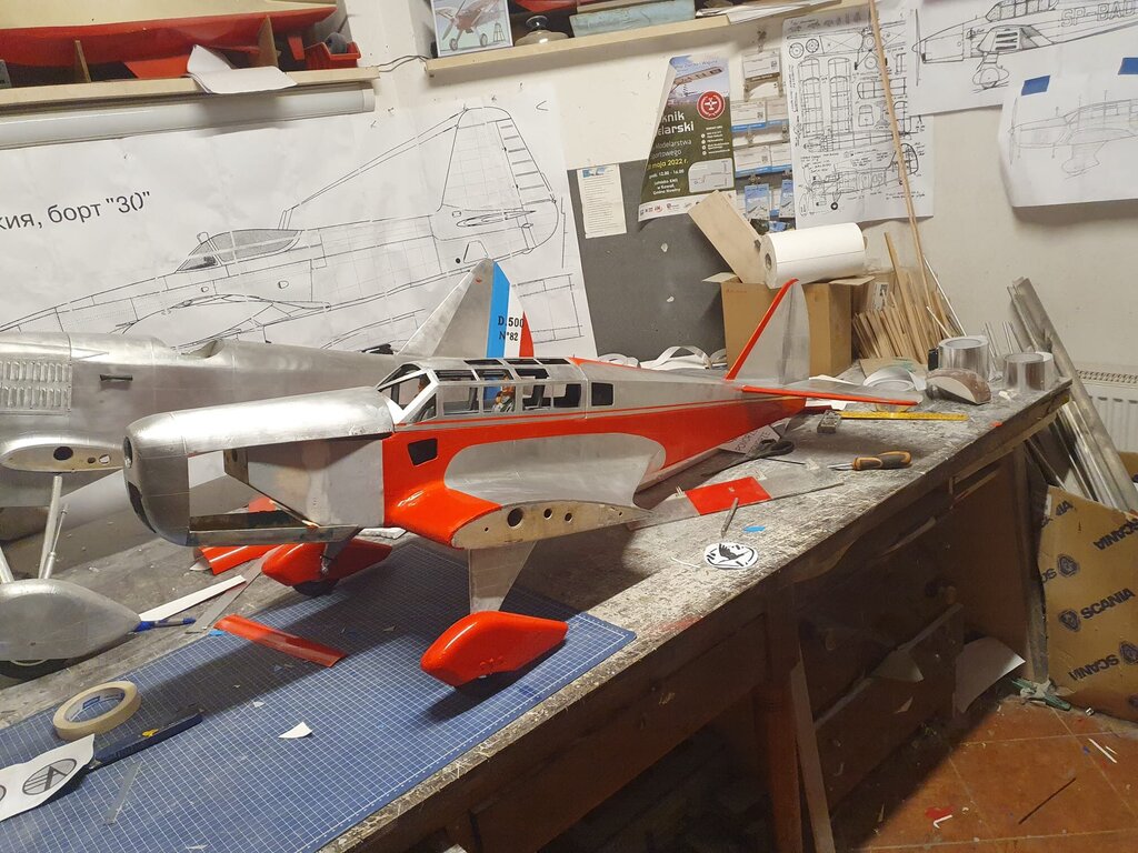

paweln7 Opublikowano 26 Listopada 2023 Opublikowano 26 Listopada 2023 Jak zacząłeś z folią AL to trzeba dokończyć na całym tutaj Moja w trakcie remontu po kraksie w sierpniu nie wiem czy masz logoo naklejki.bmp 2
robertus Opublikowano 26 Listopada 2023 Opublikowano 26 Listopada 2023 Folia aluminiowa to z czego jest? Jakaś tasma?
paweln7 Opublikowano 26 Listopada 2023 Opublikowano 26 Listopada 2023 https://allegro.pl/oferta/tasma-aluminiowa-gladka-48-50m-12770324437

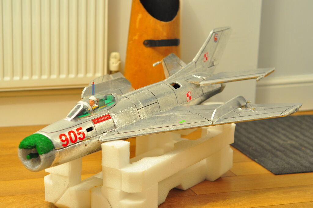

Vesla Opublikowano 26 Listopada 2023 Autor Opublikowano 26 Listopada 2023 Tak to taśma ale można kupić też w arkuszach. Już tak oklejałem model i myślę nad tym, że może pzl będzie następny. Efekt jest świetny.
paweln7 Opublikowano 26 Listopada 2023 Opublikowano 26 Listopada 2023 9 minut temu, Vesla napisał: Efekt jest świetny. Mało powiedziane? do matowienia wg mnie to https://allegro.pl/oferta/colad-wloknina-do-matowania-scierna-szara-p1500-12589931838?utm_feed=aa34192d-eee2-4419-9a9a-de66b9dfae24&utm_source=google&utm_medium=cpc&utm_campaign=_dio_narzedzia_pla_pmax_sc&ev_campaign_id=17961481666&gad_source=1&gclid=CjwKCAiA9ourBhAVEiwA3L5RFpaNVAZaDTsebTzZA7cNY12oX4JR-uknWvIncaUOQjiELoqW8UPUOhoCvmAQAvD_BwE 1
Vesla Opublikowano 26 Listopada 2023 Autor Opublikowano 26 Listopada 2023 Właśnie coś podobnego zastosowałem. Ale od biedy nawet zmywak do naczyń tą twardą stroną da radę. Papier 1000 jest mało wygodny. Nie jest tak elastyczny jak gąbka lub włóknina.

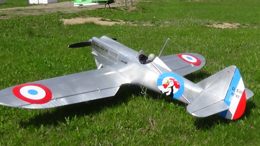

paweln7 Opublikowano 26 Listopada 2023 Opublikowano 26 Listopada 2023 Wracając doi foli AL to niestety jest wredna w aplikacji ,na powierzchni przygotowanej pod lakier jest Ok do ograniczania i zabezpieczenia brytów pokrycia używam taśmy papierowej lakierniczej ,matowanie można przeprowadzić w różnych kierunkach co daje świetny efekt wizualny oto 2,5m przykład 3
Vesla Opublikowano 26 Listopada 2023 Autor Opublikowano 26 Listopada 2023 Piękne modele Pawle. Podziwiam. Aplikacja foli na piankę to jeszcze wredniejsza sprawa. Pianka sama w sobie nie jest gładka ale daje się to jakoś wyprowadzić i dobrze to wygląda. Ale folia trzyma się dobrze. Kładziesz bryty na styk czy zakładkę? Wycinasz je w kształcie blach poszycia czy trasujesz linie podziału po oklejeniu?
paweln7 Opublikowano 26 Listopada 2023 Opublikowano 26 Listopada 2023 Po naklejeniu pierwszego brytu na wytrasowany kadłub zabezpieczam taśmą bryt z 3mm zakładką ( można później skalpelem dociąć po taśmie )skrzydła i usterzenie staram się oklejać wąską taśmą na zakładkę imitując nitowanie ,ewentualnie kleję drugą warstwę jako luki ,dźwigary i inne -starając zmatowić w innym kierunku ,po zabezpieczeniu taśmą jak płat . W modelu jest DLE 55 i śmigło jest oklejone folią zmatowione i wyważone a podczas pracy jest efekt wow 1

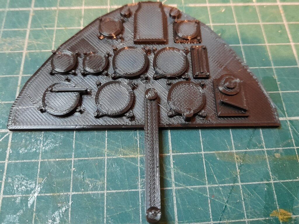

Vesla Opublikowano 29 Listopada 2023 Autor Opublikowano 29 Listopada 2023 Robię kokpit to trzeba i tablice wykonać. Trochę zabawy skechupem i drukarka zrobiła reszte. Pewnie będę od dołu przycinał żeby dopasować do kokpitu bo nie będzie taki głęboki żeby pełna tablica weszła. Oczywiście pilot albo piloci też będą.

Amadi Opublikowano 29 Listopada 2023 Opublikowano 29 Listopada 2023 5 godzin temu, Vesla napisał: Robię kokpit to trzeba i tablice wykonać. Trochę zabawy skechupem i drukarka zrobiła reszte. Pewnie będę od dołu przycinał żeby dopasować do kokpitu bo nie będzie taki głęboki żeby pełna tablica weszła. Oczywiście pilot albo piloci też będą. Tablica przyrządów na drukarce 3d to dobra opcja, ale minusem jest to, że widać warstwy. Ja też taką mam w szybowcu 1
Vesla Opublikowano 29 Listopada 2023 Autor Opublikowano 29 Listopada 2023 27 minut temu, Amadeusz_Modelarz napisał: Tablica przyrządów na drukarce 3d to dobra opcja, ale minusem jest to, że widać warstwy. Ja też taką mam w szybowcu Mogę z tym żyć ?. Fajny kokpit btw. 1
micro Opublikowano 29 Listopada 2023 Opublikowano 29 Listopada 2023 42 minuty temu, Amadeusz_Modelarz napisał: Tablica przyrządów na drukarce 3d to dobra opcja, ale minusem jest to, że widać warstwy Można szpachlować+ farba , albo wydrukować w ABS, potrzymać trochę w oparach acetonu i jest gładkie jak d... niemowlęcia ? . 1
