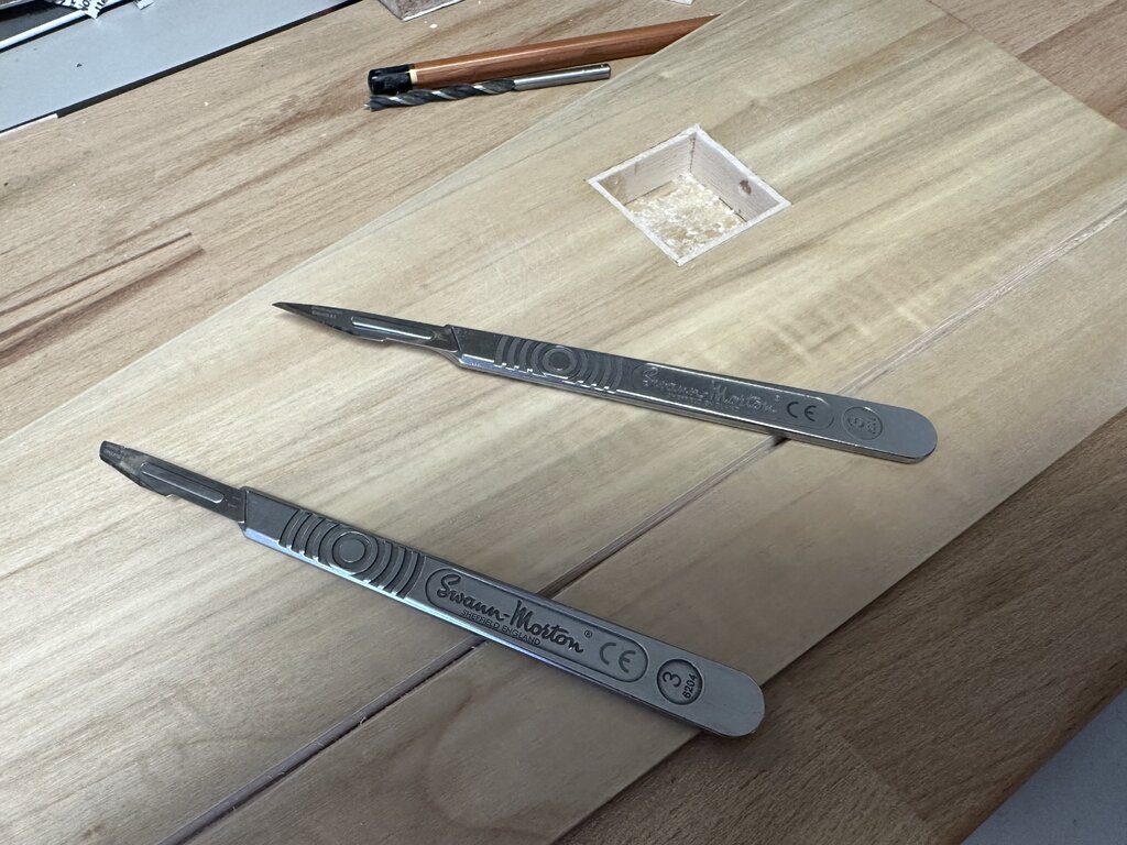

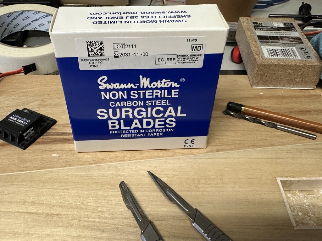

mRqS Opublikowano 12 Sierpnia 2023 Autor Udostępnij Opublikowano 12 Sierpnia 2023 56 minut temu, Marcin83 napisał: Marku, a jak ci poszło wycinanie lotek i klap? Możesz pokazać jakim narzędziem to ciąłeś? Ja jak odcinałem to zwykłym tapeciakiem i to był błąd bo przecinałem taśmę i musiałem robić zawias na zewnątrz skrzydła. Wyszło w miarę dobrze. Używałem 2 ostrzy chirurgicznych (nr 11). Jedno miało ścięty czubek aby nie ciąć taśmy.. Odnośnik do komentarza Udostępnij na innych stronach Więcej opcji udostępniania...
Marcin83 Opublikowano 12 Sierpnia 2023 Udostępnij Opublikowano 12 Sierpnia 2023 No precyzja chirurga. Super. Nie mogę się doczekać jak całego złożysz i oblatasz. Jednak coraz bardziej jestem za kupnem tego modelu. Może kiedyś. Odnośnik do komentarza Udostępnij na innych stronach Więcej opcji udostępniania...

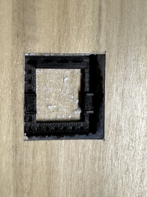

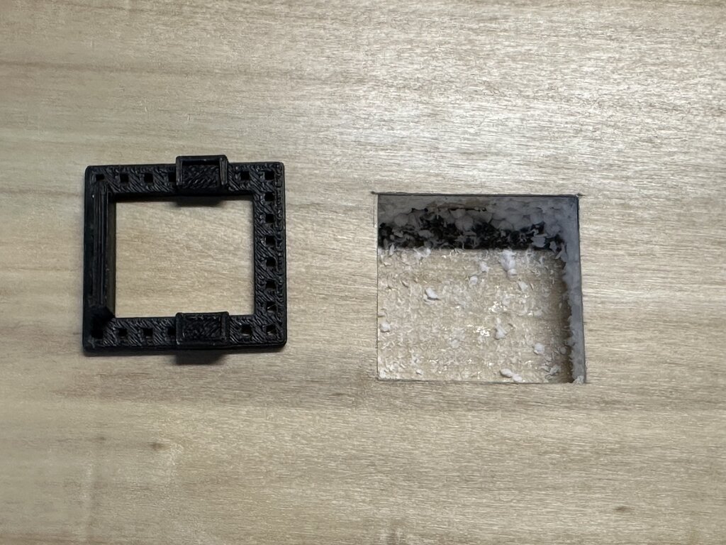

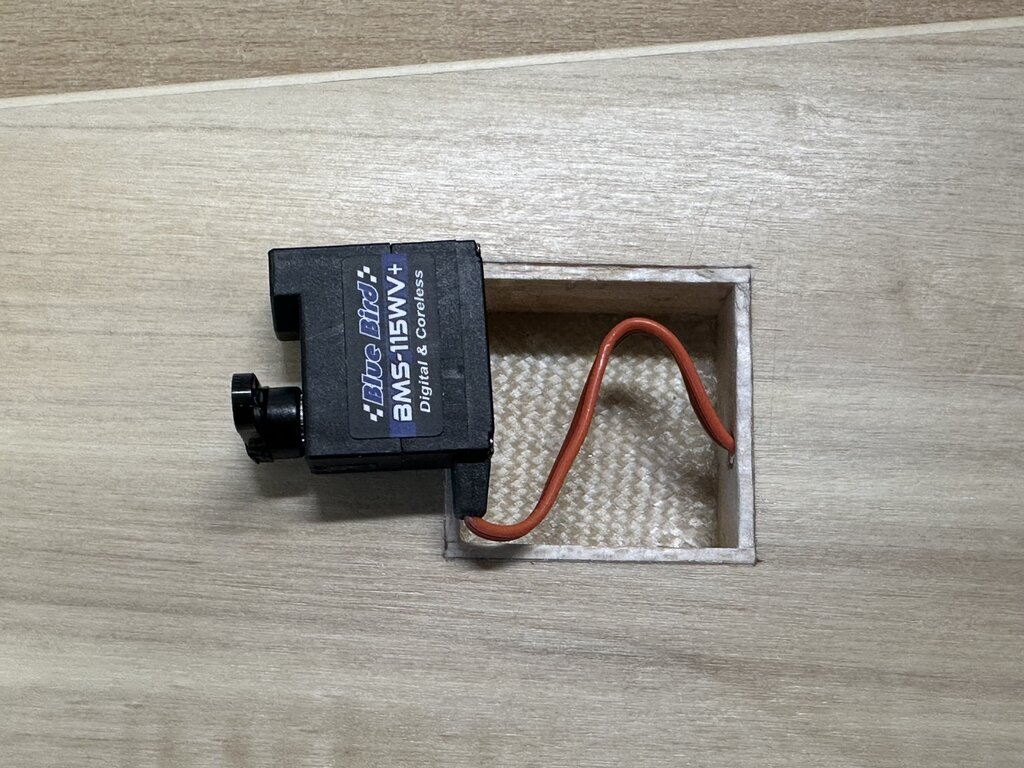

mRqS Opublikowano 13 Sierpnia 2023 Autor Udostępnij Opublikowano 13 Sierpnia 2023 Wnęki na serwa wycięte na wielkość ramki (ciut większa niż samo serwo). Wnęka wzmocniona tkaniną szklaną (wg instrukcji). Na to idzie ramka, która następnie będzie obudowana paskami balsy. To usztywni całość dodając ok. 2.5g na każdą wnękę. Zysk jest taki, że w razie czego, wymiana serwa to wykręcenie 2 śrubek a nie rozcinanie kleju, termokurczu itp. Chyba jest to niezły kompromis. Przy okazji: jak sugerowane wychylenia lotek mają się do rzeczywistości? Pytam aby w razie czego dociąć szczelinę i umożliwić większe wychylenia. Odnośnik do komentarza Udostępnij na innych stronach Więcej opcji udostępniania...

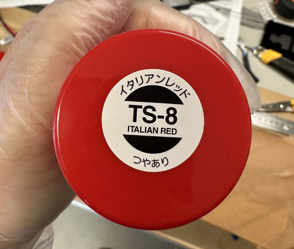

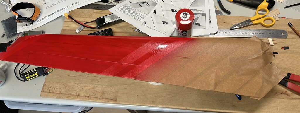

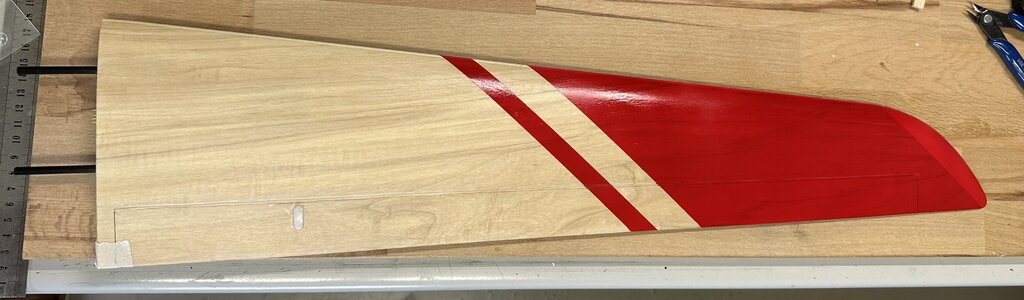

mRqS Opublikowano 21 Sierpnia 2023 Autor Udostępnij Opublikowano 21 Sierpnia 2023 No to wracam do działania (przerwa covidowa ). Wszystko się opóźniło o parę dni. Montuję serwa lotek (bez ramek - ramki będą na klapach) i złączki. Oczywiście, nie mogłem się powstrzymać przed malowaniem Tak to, mniej więcej, będzie wyglądało (spód dostanie czarne pasy). Farba to Tamiya w sprayu (Italian Red i Black). Italian Red powinien dodać +10 do prędkości Gotowa końcówka płata (jak na foto) ma 94g. Nie wiem czy to dużo czy mało. Tyle ma i już Więcej... później 1 Odnośnik do komentarza Udostępnij na innych stronach Więcej opcji udostępniania...
Ares Opublikowano 21 Sierpnia 2023 Udostępnij Opublikowano 21 Sierpnia 2023 5 godzin temu, mRqS napisał: No to wracam do działania (przerwa covidowa ). Wszystko się opóźniło o parę dni. Montuję serwa lotek (bez ramek - ramki będą na klapach) i złączki. A ja myślałem ,że to już po covidach na świecie a przynajmniej w Europie ale widać ,że jeszcze nie do końca.... Ładnie robisz Marek , wszystko czyściutko i profesjonalnie. Podoba mi się wzór malowania i kolor uszka? Odnośnik do komentarza Udostępnij na innych stronach Więcej opcji udostępniania...
mRqS Opublikowano 21 Sierpnia 2023 Autor Udostępnij Opublikowano 21 Sierpnia 2023 Godzinę temu, Ares napisał: A ja myślałem ,że to już po covidach na świecie a przynajmniej w Europie ale widać ,że jeszcze nie do końca.... Ładnie robisz Marek , wszystko czyściutko i profesjonalnie. Podoba mi się wzór malowania i kolor uszka? Dzięki! Staram się Co do "zarazy" to pojawiła się nowa odmiana. Kolega był na dużej imprezie i nas "poczęstował". Na szczęście bez dramatu. Taka "grypa" tym razem.... Odnośnik do komentarza Udostępnij na innych stronach Więcej opcji udostępniania...

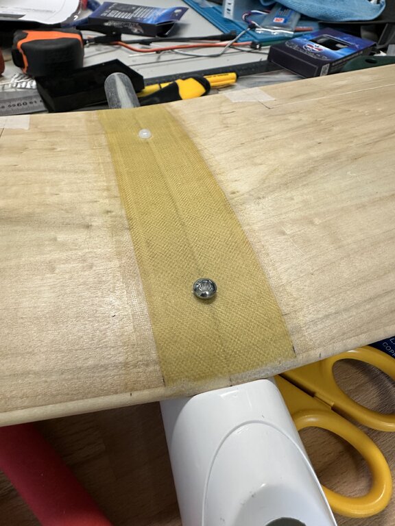

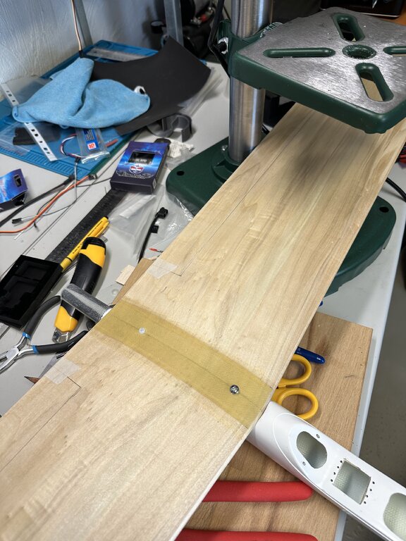

mRqS Opublikowano 22 Sierpnia 2023 Autor Udostępnij Opublikowano 22 Sierpnia 2023 uff.. najbardziej (?) stresująca część zrobiona - wiercenie (poprawne) otworów mocujących płaty Chyba jest ok... Dajecie podkładki pod śruby aby płatów nie "orać"? Odnośnik do komentarza Udostępnij na innych stronach Więcej opcji udostępniania...

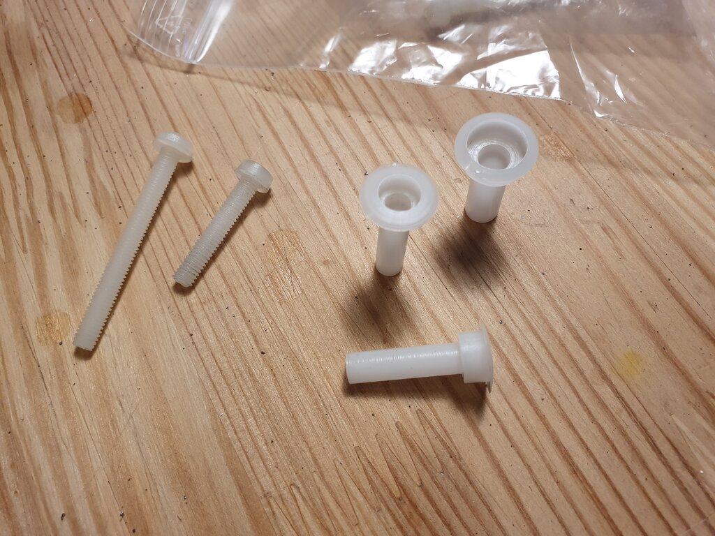

Marcin83 Opublikowano 22 Sierpnia 2023 Udostępnij Opublikowano 22 Sierpnia 2023 45 minut temu, mRqS napisał: uff.. najbardziej (?) stresująca część zrobiona - wiercenie (poprawne) otworów mocujących płaty Chyba jest ok... Dajecie podkładki pod śruby aby płatów nie "orać"? Ja osobiscie daje podkladki. Ale widziałem że ty, albo ktoś miał takie super podkładki w kształcie łezki czarne, opływowe, takie amerykańskie. Odnośnik do komentarza Udostępnij na innych stronach Więcej opcji udostępniania...

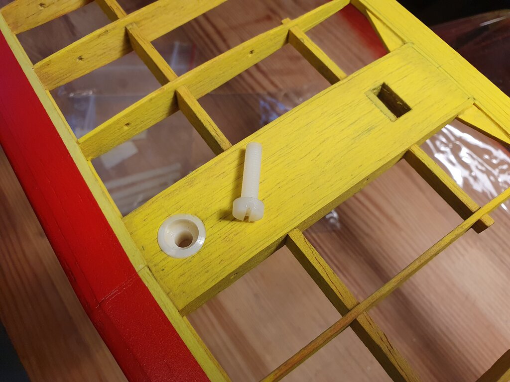

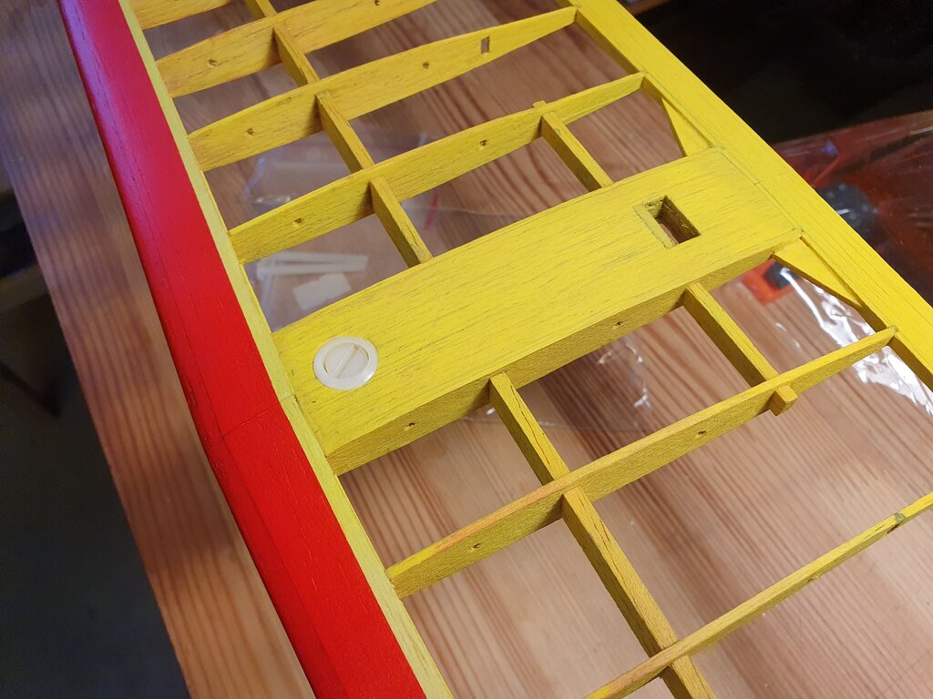

art_c Opublikowano 22 Sierpnia 2023 Udostępnij Opublikowano 22 Sierpnia 2023 Ja do śrub nylonowych stosuję kupowane w AH dedykowane gniazda, które wklejam na epoxy z mikrobalonem. Gniazda ładnie wkomponowują łeb śruby w płat/statecznik. Jeśli mocowanie np. płata jest na dwie śruby, otwór pod przednią wiercę o 0,5mm większej średnicy. Pozwala to na korektę prostopadłości płata do kadłuba przy wklejaniu gniazda. Są dostępne w kilku średnicach: na pewno pod M4, M5. 1 Odnośnik do komentarza Udostępnij na innych stronach Więcej opcji udostępniania...

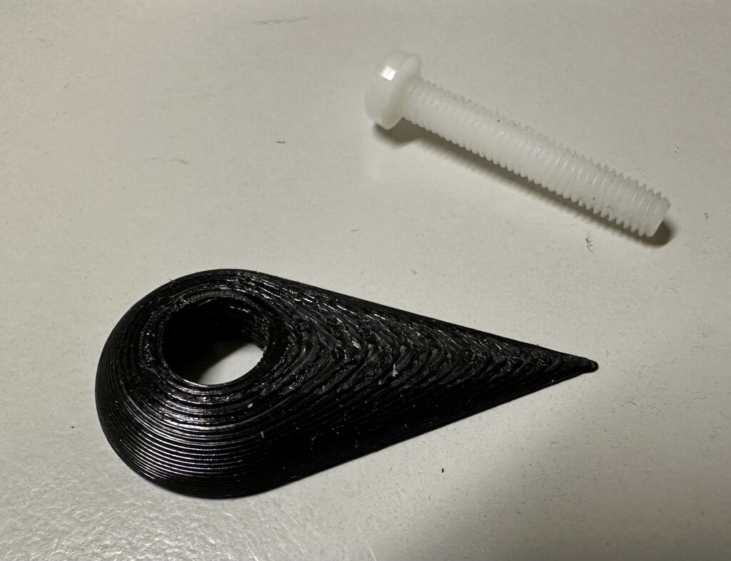

mRqS Opublikowano 22 Sierpnia 2023 Autor Udostępnij Opublikowano 22 Sierpnia 2023 4 godziny temu, Marcin83 napisał: Ja osobiscie daje podkladki. Ale widziałem że ty, albo ktoś miał takie super podkładki w kształcie łezki czarne, opływowe, takie amerykańskie. Te? To bardziej osłony na śruby niż podkładki. Łeb śruby wchodzi do środka i nie ma tam kołnierza. 2 godziny temu, art_c napisał: Ja do śrub nylonowych stosuję kupowane w AH dedykowane gniazda, które wklejam na epoxy z mikrobalonem. Gniazda ładnie wkomponowują łeb śruby w płat/statecznik. Jeśli mocowanie np. płata jest na dwie śruby, otwór pod przednią wiercę o 0,5mm większej średnicy. Pozwala to na korektę prostopadłości płata do kadłuba przy wklejaniu gniazda. Są dostępne w kilku średnicach: na pewno pod M4, M5. O takie coś byłoby niezłe. Miałem w zestawie 2szt do statecznika poziomego. Żebym wiedział wczesniej, to bym zamówił z modelem a tak bez sensu zamawiać z Polski 2 podkładki... Albo coś znajdę do wydrukowania albo dam zwykłe podkładki w takim razie... Odnośnik do komentarza Udostępnij na innych stronach Więcej opcji udostępniania...
