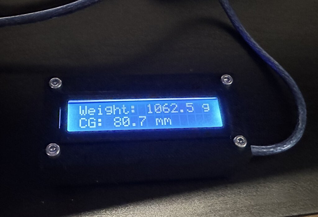

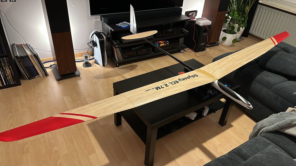

mRqS Opublikowano 30 Sierpnia 2023 Autor Opublikowano 30 Sierpnia 2023 Ok, Odyssey "Mustang Edition" (z pasami na spodzie płatów) gotowy do oblotu. Bateria Tattu 1300mAh 3S 75C pozwoliła na wyważenie w okolicach 81mm. Sugerowaną baterię 1050mAh można sobie w ....buty wsadzić. Za lekka do wyważenia. Domyślam się, że użyte przeze mnie serwa z metalowymi przekładniami trochę się tu przyczyniły (chociaż z drugiej strony - użyłem cięższego kontrolera). Teraz czekam na dobrą pogodę.... ah... waga gotowego do lotu: 1062g 3

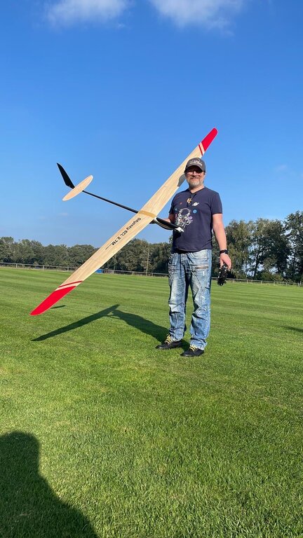

mRqS Opublikowano 2 Września 2023 Autor Opublikowano 2 Września 2023 No dobra.. Ładna pogoda wróciła. Jadę na lotnisko Lata! po pierwszym locie z ręki przyszła pora na silnik. To samo wylatuje z palców Po starcie na ok 100m lot zakończyłem po 15 minutach (wieczor i praktyczny brak termiki - bąble gdzieniegdzie). 2
Marcin83 Opublikowano 2 Września 2023 Opublikowano 2 Września 2023 Gratulacje Marku. Świetnie wygląda! Pokażesz srodek w kadłubie? Agresywnie wygląda.
Ares Opublikowano 2 Września 2023 Opublikowano 2 Września 2023 3 godziny temu, mRqS napisał: Lata! To najważniejszeGratuluję ładnego modelu i życzę wielu długich, wysokich i bezpiecznych lotów. Już to pisałem: te czerwone pasy na końcach plus przerwa i znowu pasek robi robotę. Proste a efektowne. Powodzenia .

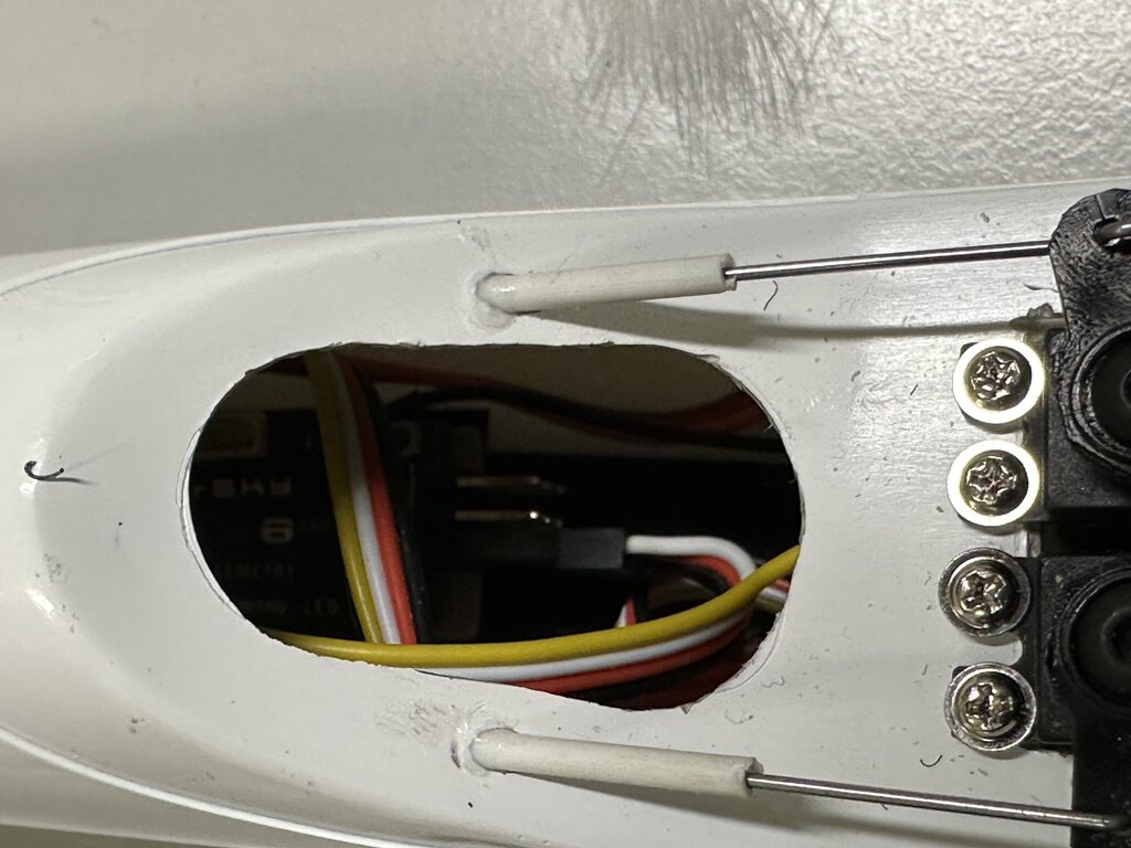

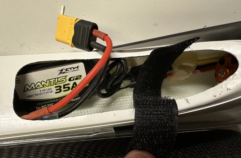

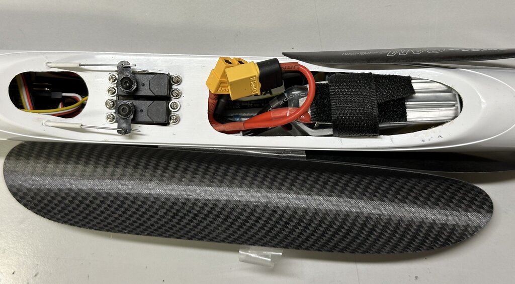

mRqS Opublikowano 2 Września 2023 Autor Opublikowano 2 Września 2023 Tu jeszcze filmiki ze startu i lądowania. Fotka środka kadłuba później (ale ciasno tam..hehe) Odyssey_takeoff.mp4 Odyssey_landing.mp4 ok.. obiecane fotki ciasnoty Trochę wszystko psuje większy kontroler. 1
mRqS Opublikowano 2 Września 2023 Autor Opublikowano 2 Września 2023 2 godziny temu, Ares napisał: To najważniejszeGratuluję ładnego modelu i życzę wielu długich, wysokich i bezpiecznych lotów. Dzięki! Myślę, że znalazłem swój latający "codziennik" Biedny Lentus... nie polata sobie za dużo teraz 2 godziny temu, Ares napisał: Już to pisałem: te czerwone pasy na końcach plus przerwa i znowu pasek robi robotę. Proste a efektowne. Powodzenia . Geneza motywu bardzo prosta: Pierwsza końcówka płata zaznaczona "na oko" paskiem taśmy maskującej typu "market budowlany". Jej szerokość to 25mm więc taka tez jest przerwa między pasami. Do tego (oczywiście, też na oko) kolejny pasek taśmy. Druga końcówka do zaznaczone miejsca taśmy od pierwszej i tyle Zastanawiałem się jeszcze nad czerwonym łączeniem centropłatu ale nie będę już nic domalowywał.
Marcin83 Opublikowano 3 Września 2023 Opublikowano 3 Września 2023 No model piękny. A tym się nie przejmuj że miejsca ciasno. Taki urok modeli AH. Tys mojej Cobry nie widział, kadłub ma pojemność może 2 litrów w kabinie A ja palca nie włożę ??? Myślałem że regiel masz Castle Talon 30A. Myślałem że 30 A wystarczający jest. Jeszcze raz gratulacje i wysokości.
mRqS Opublikowano 3 Września 2023 Autor Opublikowano 3 Września 2023 6 godzin temu, Marcin83 napisał: Myślałem że regiel masz Castle Talon 30A. Myślałem że 30 A wystarczający jest. to jest ZTW Mantis G2 35A taki dałem bo… taki miałem w szufladzie To był najmniejszy jaki znalazłem
