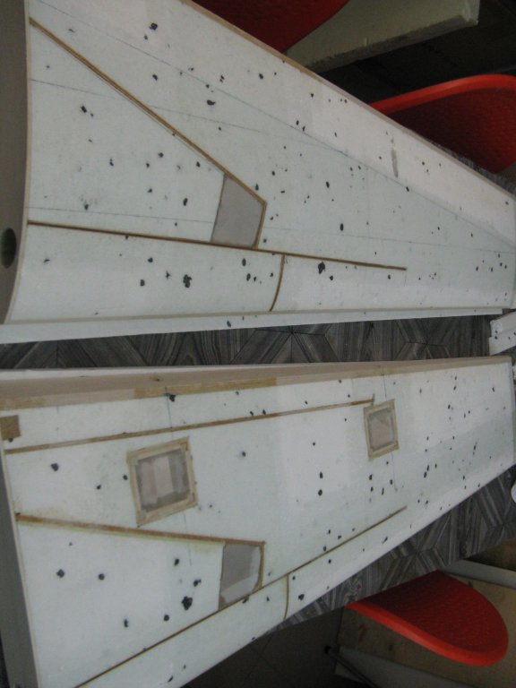

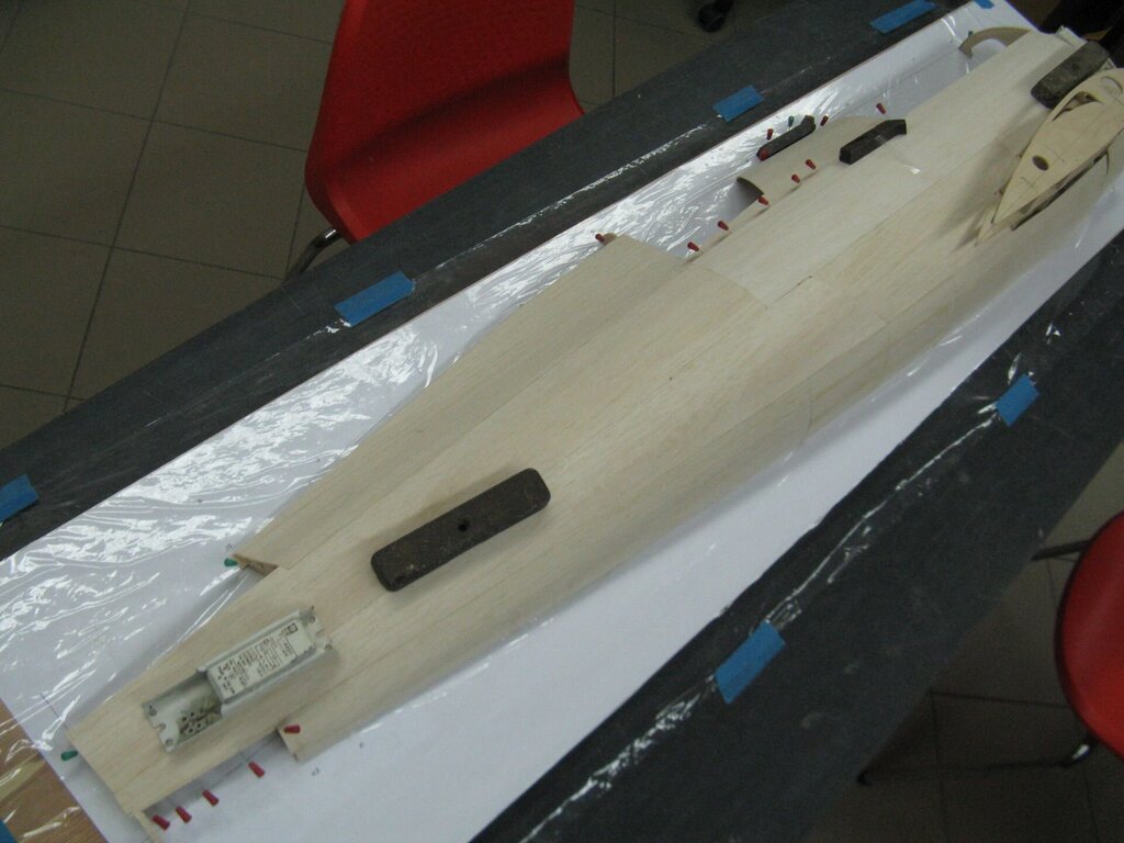

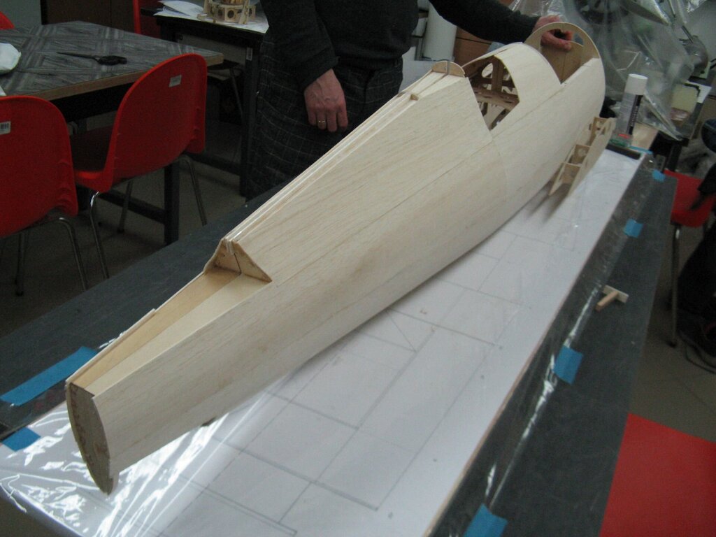

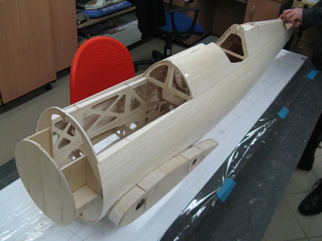

Ta odpowiedź cieszy się zainteresowaniem. kesto Opublikowano 26 Lutego Autor Ta odpowiedź cieszy się zainteresowaniem. Opublikowano 26 Lutego "Oblepiona" druga połówka kadłuba. 10
robas69 Opublikowano 26 Lutego Opublikowano 26 Lutego 3 godziny temu, kesto napisał: "Oblepiona" druga połówka kadłuba. Powierzchnia balsy na łączeniach lustereczko:-)

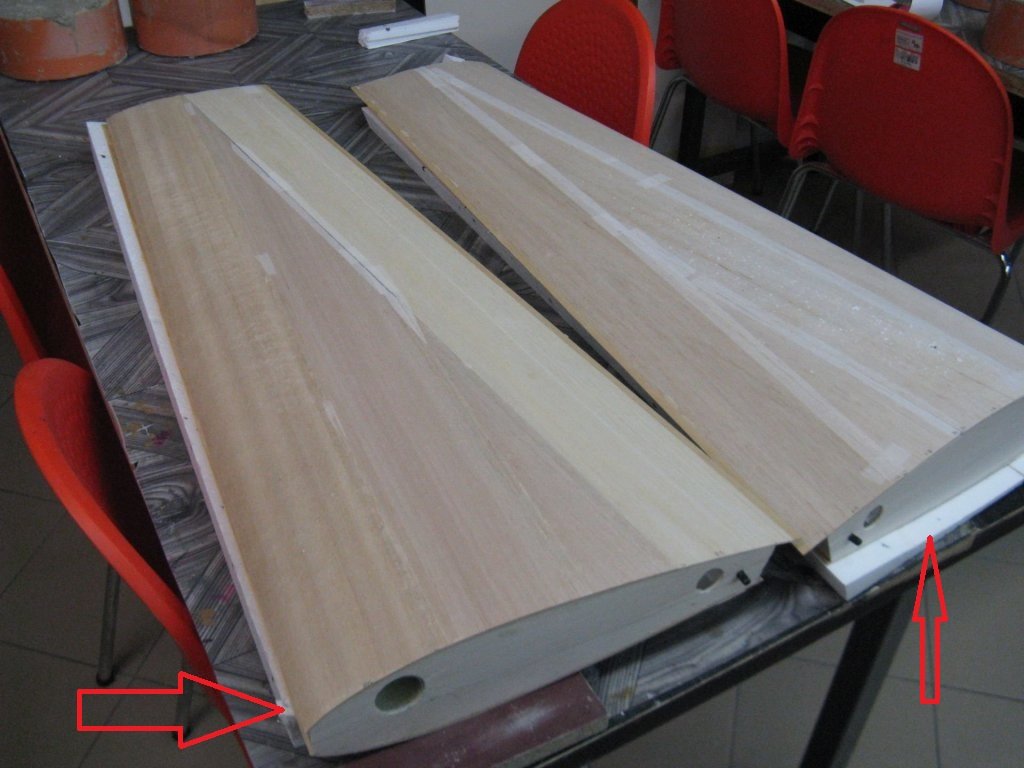

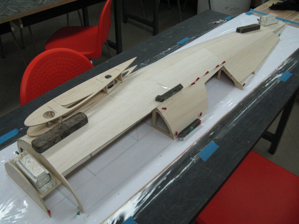

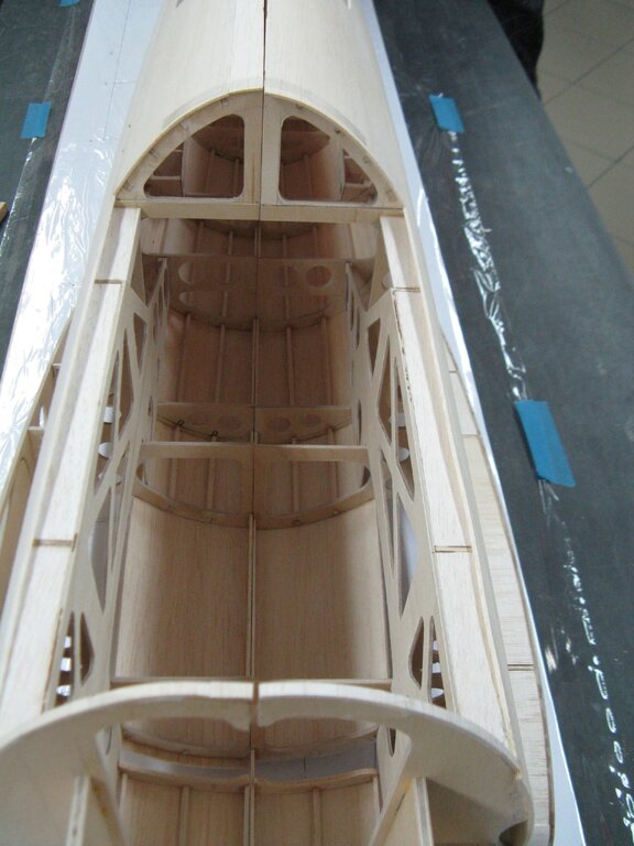

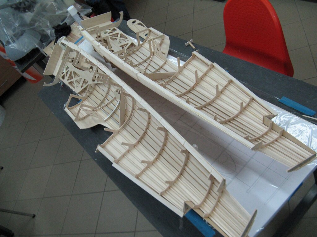

Ta odpowiedź cieszy się zainteresowaniem. kesto Opublikowano 28 Lutego Autor Ta odpowiedź cieszy się zainteresowaniem. Opublikowano 28 Lutego Dwie połówki, jeszcze nie obrabiane. 20 2
FockeWulf Opublikowano 1 Marca Opublikowano 1 Marca Pytanie z typu banalnych, ale jednak zadam. Czy taka technologia budowy kadłuba wymaga potem laminowania aby wzmocnić łączenie połówek, czy wystarczy sklejenie ze sobą połówek kadłuba.
jarek996 Opublikowano 2 Marca Opublikowano 2 Marca W dniu 28.02.2025 o 14:13, kesto napisał: Dwie połówki, jeszcze nie obrabiane. Idealne, to to nie jest.
kesto Opublikowano 2 Marca Autor Opublikowano 2 Marca 21 godzin temu, FockeWulf napisał: Czy taka technologia budowy kadłuba wymaga potem laminowania aby wzmocnić łączenie połówek, czy wystarczy sklejenie ze sobą połówek kadłuba. Zamierzam zalaminować cały kadłub tkaniną szklaną 25g/dm.
grzechu84 Opublikowano 6 Marca Opublikowano 6 Marca Zupełnie inne podejście do tematu z wręgami. Licze że skrzydła będą wykonane podobnie. Ile milimetrów ma wręga między podłużnicą a jej wewnętrzną częścią ?
kesto Opublikowano 7 Marca Autor Opublikowano 7 Marca 13 godzin temu, grzechu84 napisał: Licze że skrzydła będą wykonane podobnie. Ile milimetrów ma wręga między podłużnicą a jej wewnętrzną częścią ? Skrzydła będą styropianowe oklejone balsą. Wręgi mają szerokość 14mm, podłużnica zabiera 5mm więc zostaje 9mm.

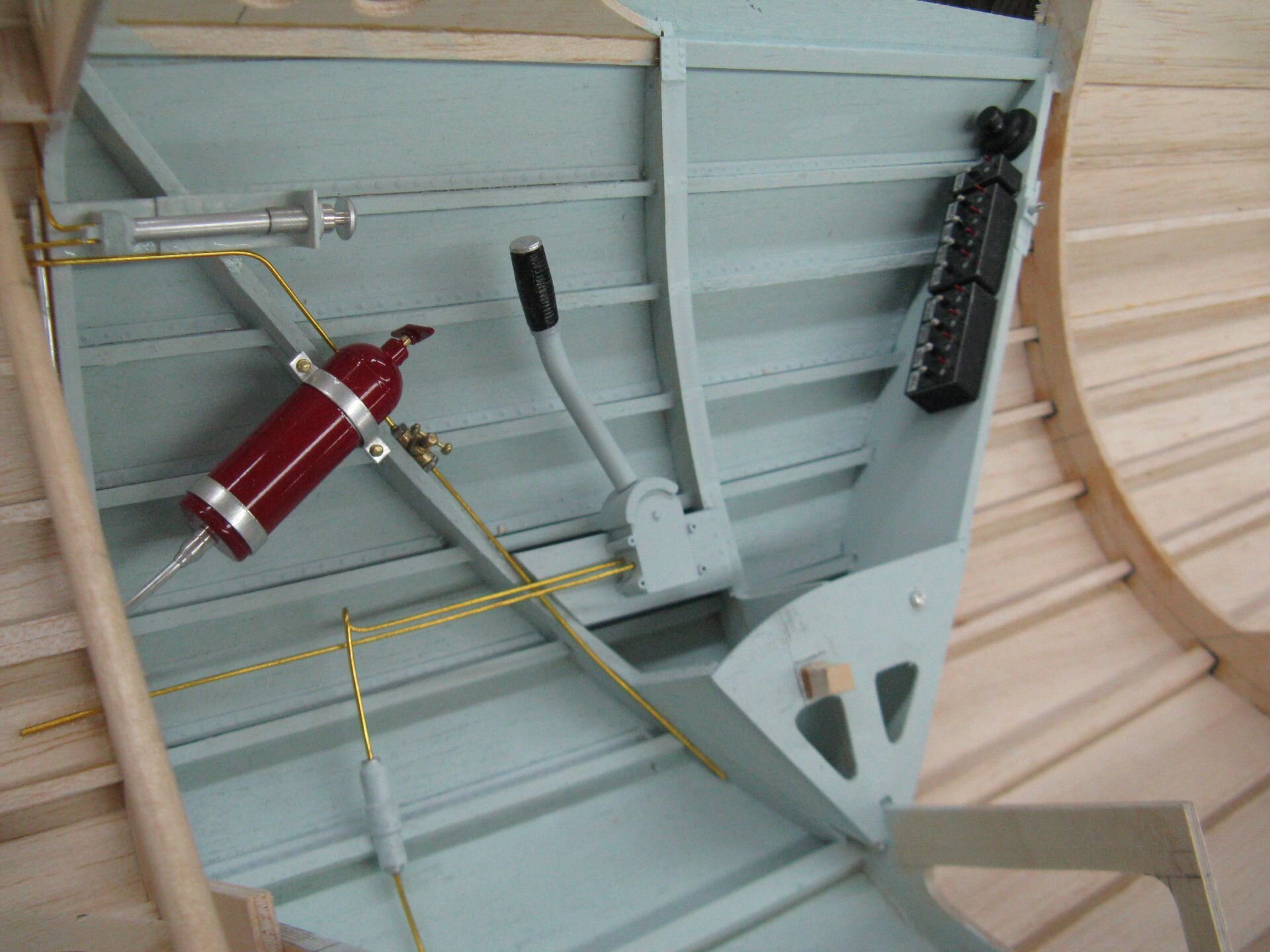

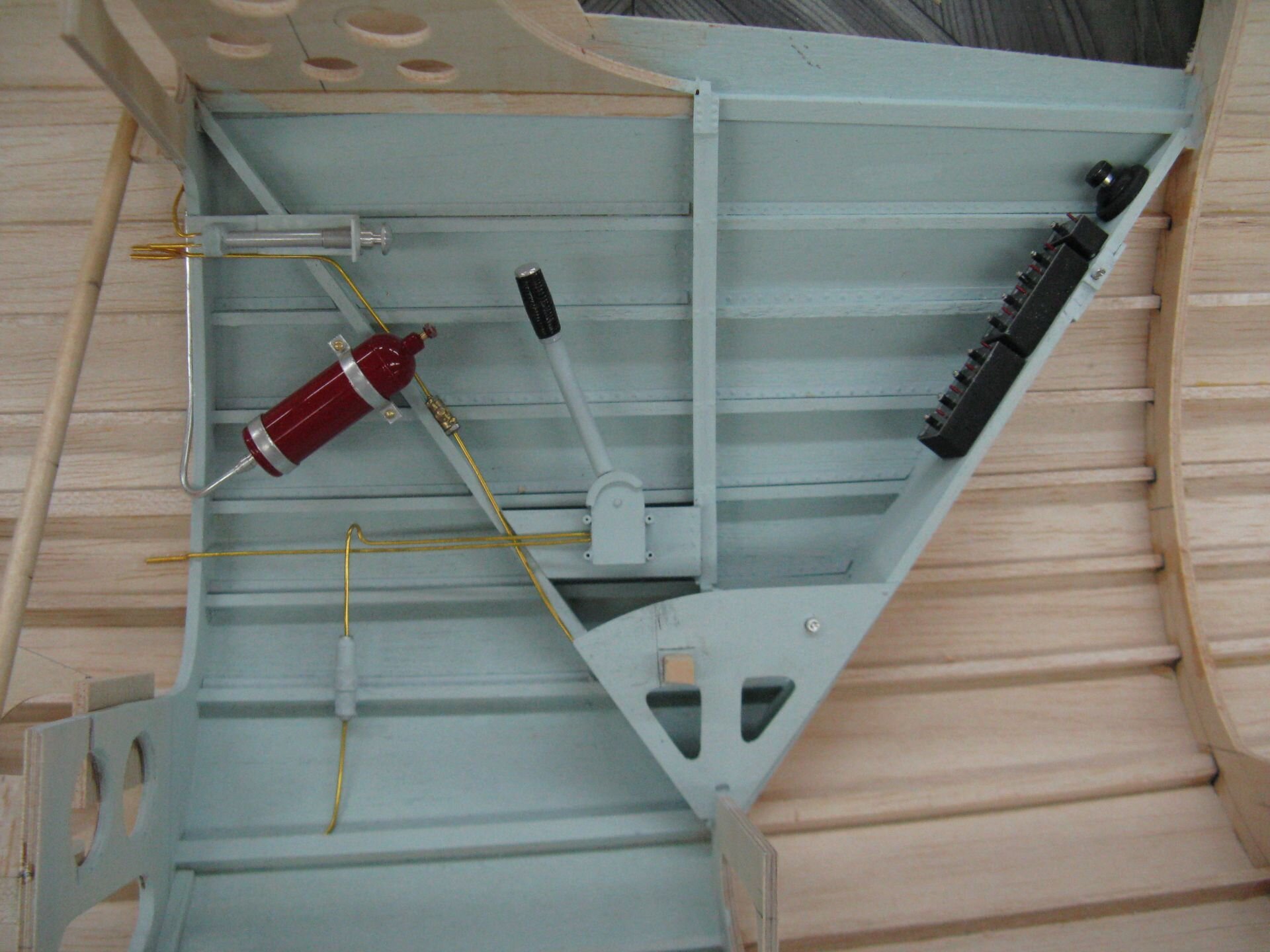

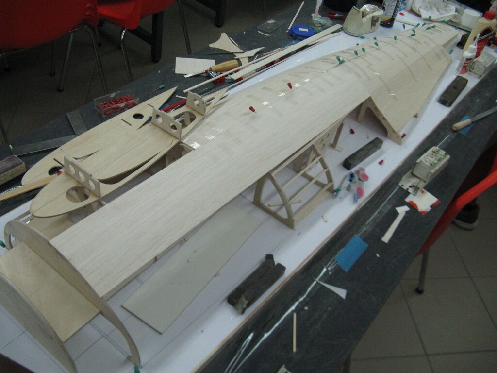

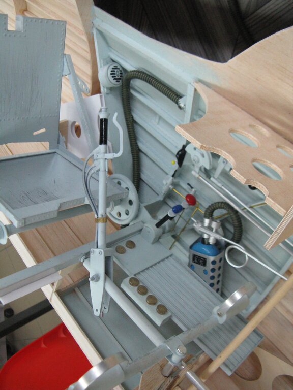

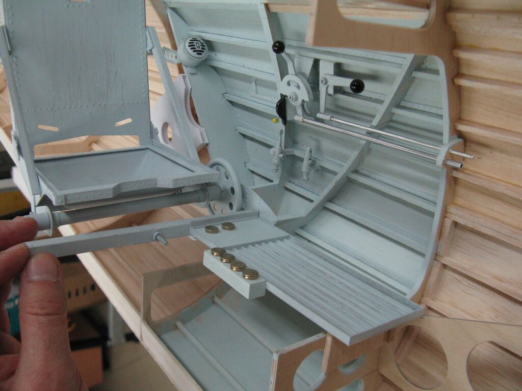

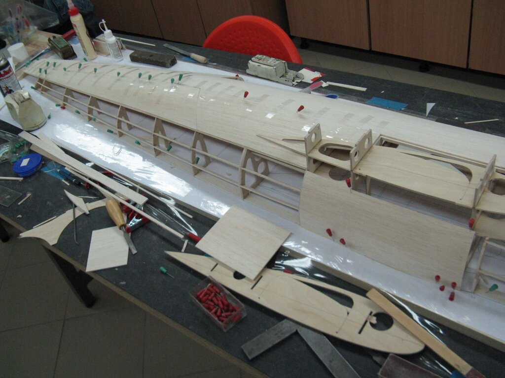

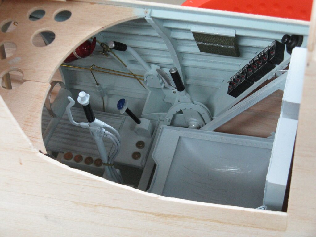

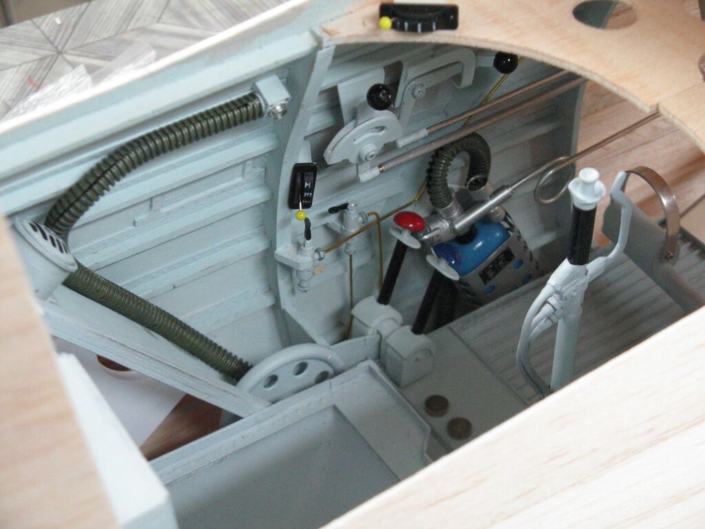

Ta odpowiedź cieszy się zainteresowaniem. kesto Opublikowano 15 Sierpnia Autor Ta odpowiedź cieszy się zainteresowaniem. Opublikowano 15 Sierpnia Trochę czasu minęło i należy podgonić robotę. Zacząłem wyposażać lewą burtę, bo po sklejeniu kadłuba będzie problem aby cokolwiek wkleić. 14 2
pacek Opublikowano 15 Sierpnia Opublikowano 15 Sierpnia widzę, że Krzysiek włączył tryb " żeby wam kopary opadły" 1
RyżyKoń Opublikowano 18 Sierpnia Opublikowano 18 Sierpnia Pokazywanie na forum takich relacji powinno być zabronione. Co tam " kopary" ja sam odpadam. Ech...... Krzysztof tak nie można....🫣 1

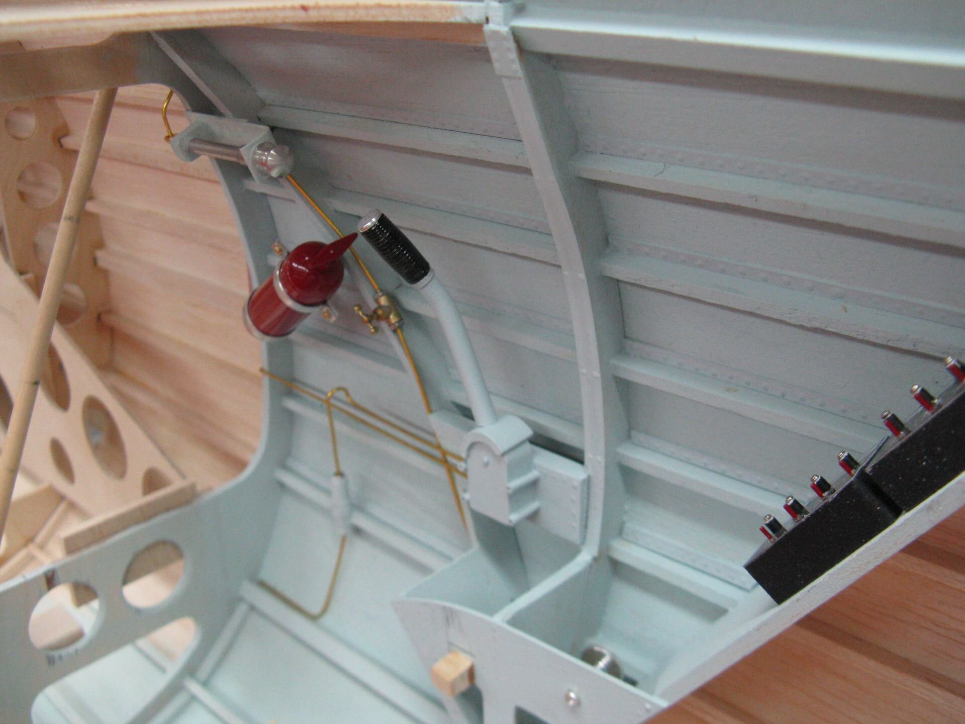

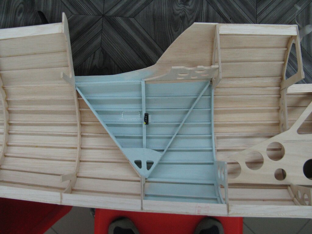

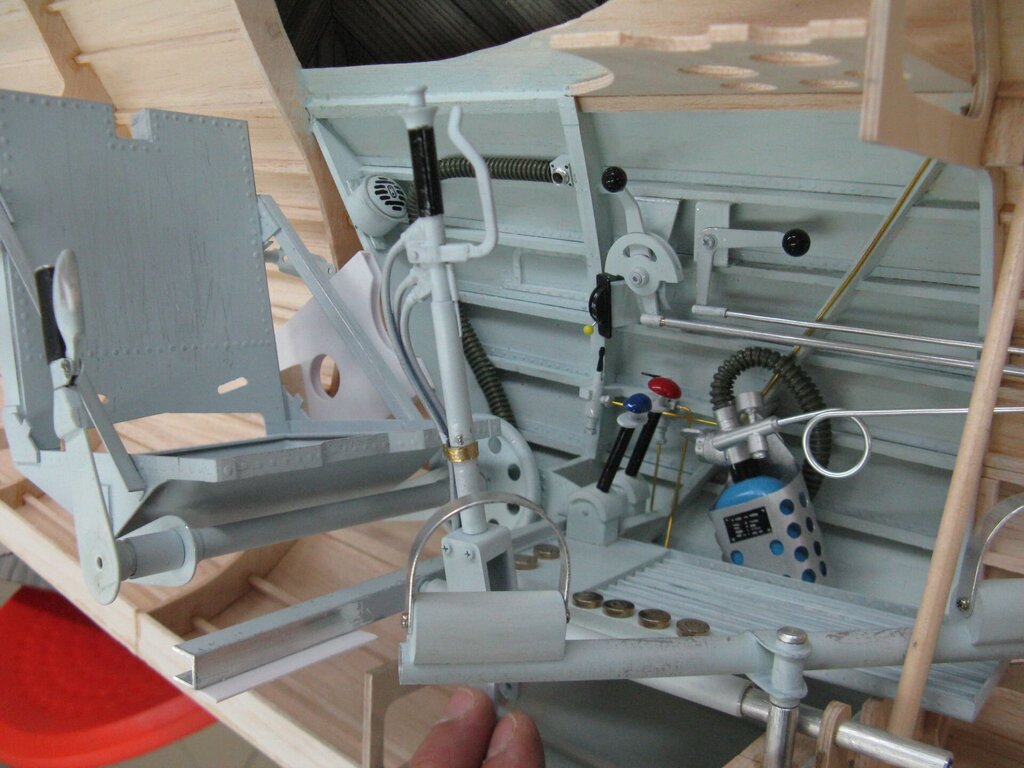

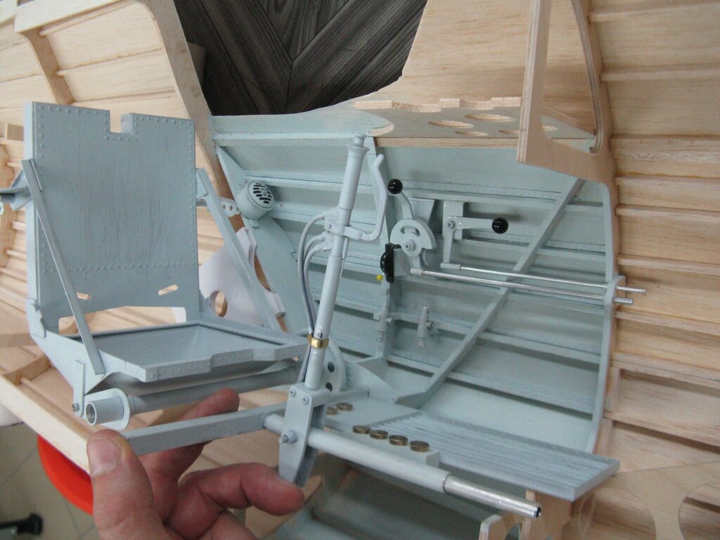

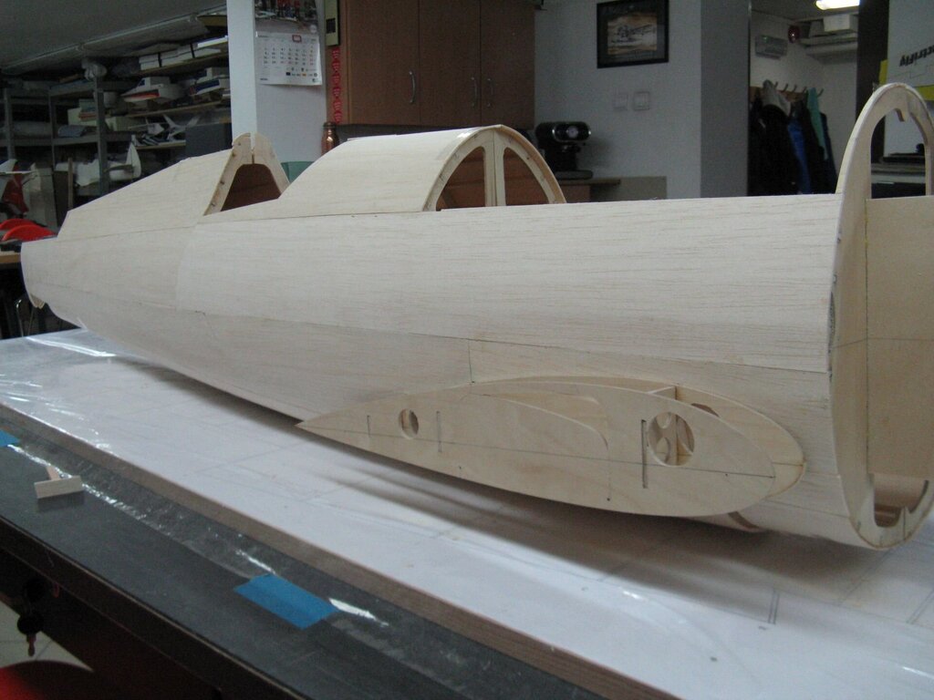

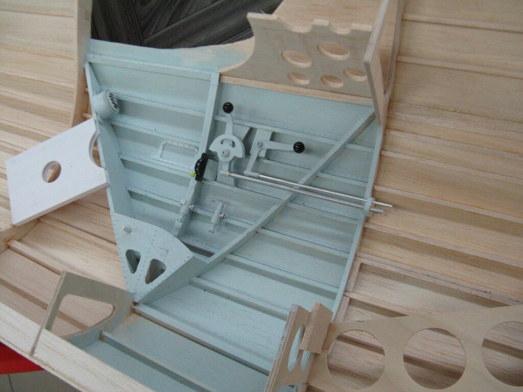

Ta odpowiedź cieszy się zainteresowaniem. kesto Opublikowano Środa o 07:50 Autor Ta odpowiedź cieszy się zainteresowaniem. Opublikowano Środa o 07:50 Lewa połówka kabiny skończona. 8

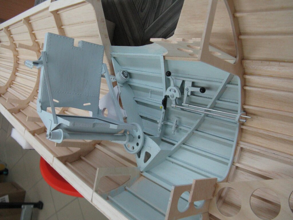

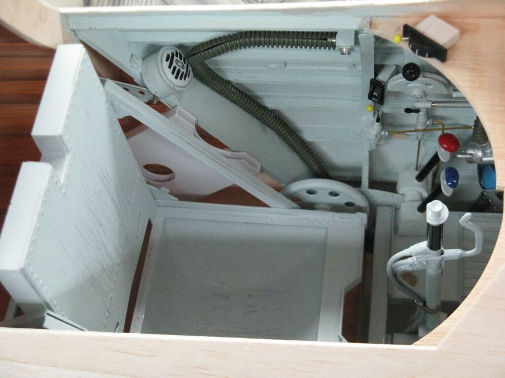

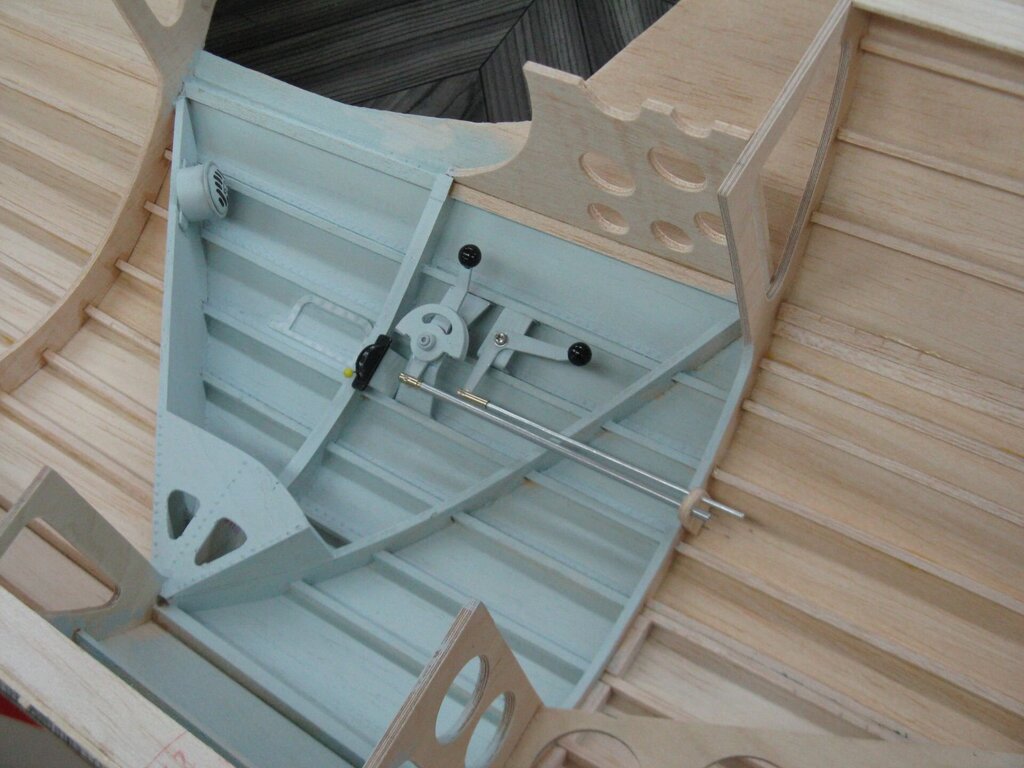

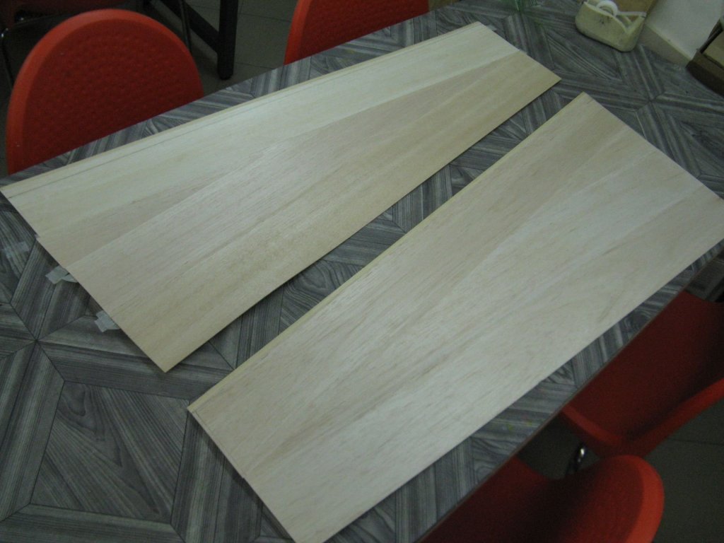

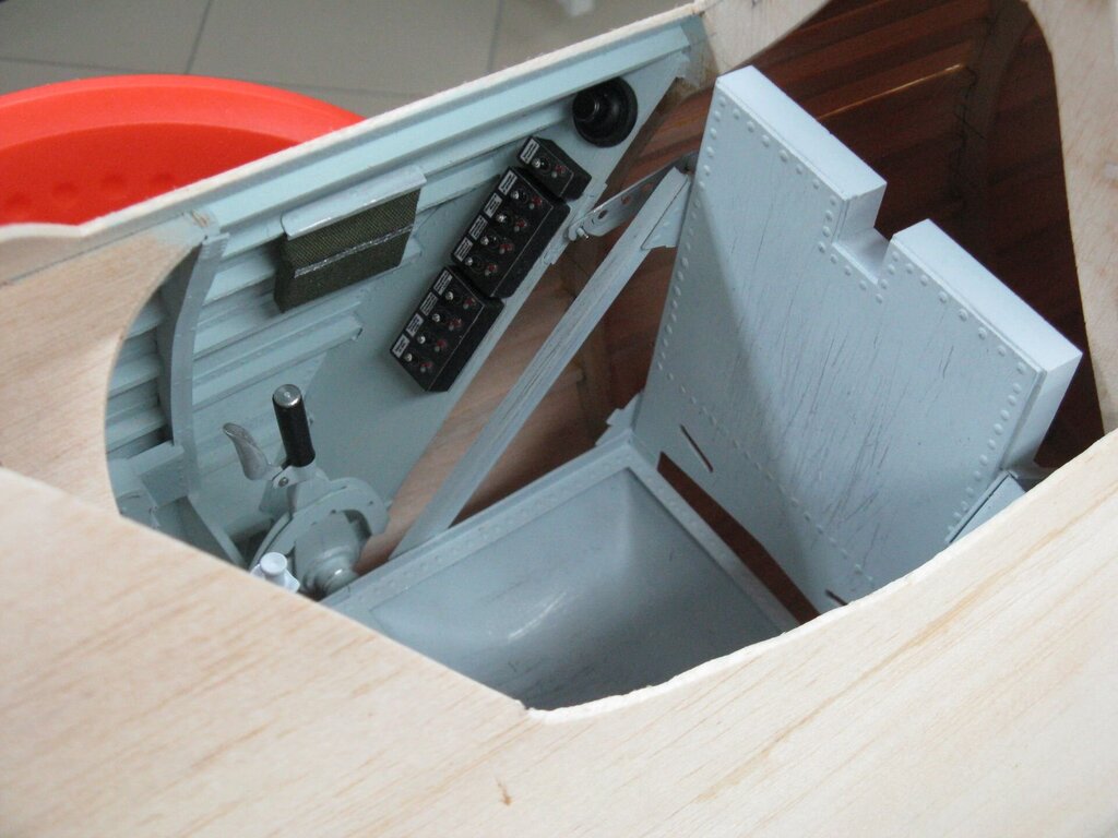

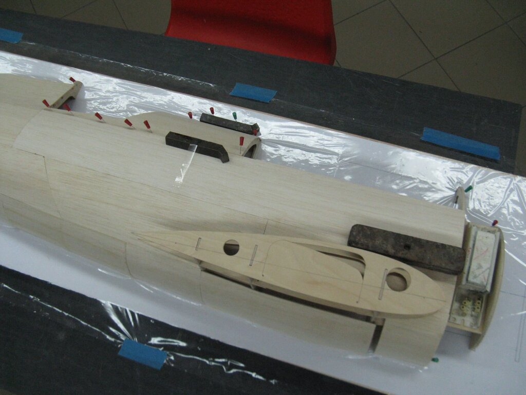

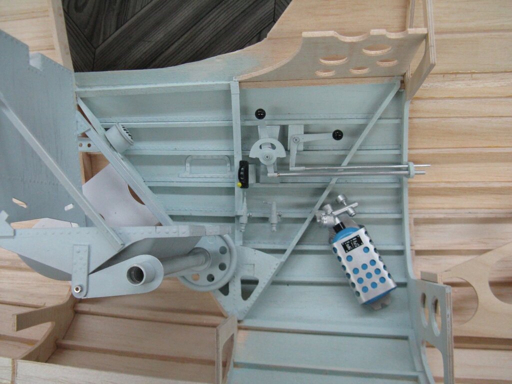

Ta odpowiedź cieszy się zainteresowaniem. kesto Opublikowano Czwartek o 10:47 Autor Ta odpowiedź cieszy się zainteresowaniem. Opublikowano Czwartek o 10:47 Druga strona trochę skromniejsza. 12 1
