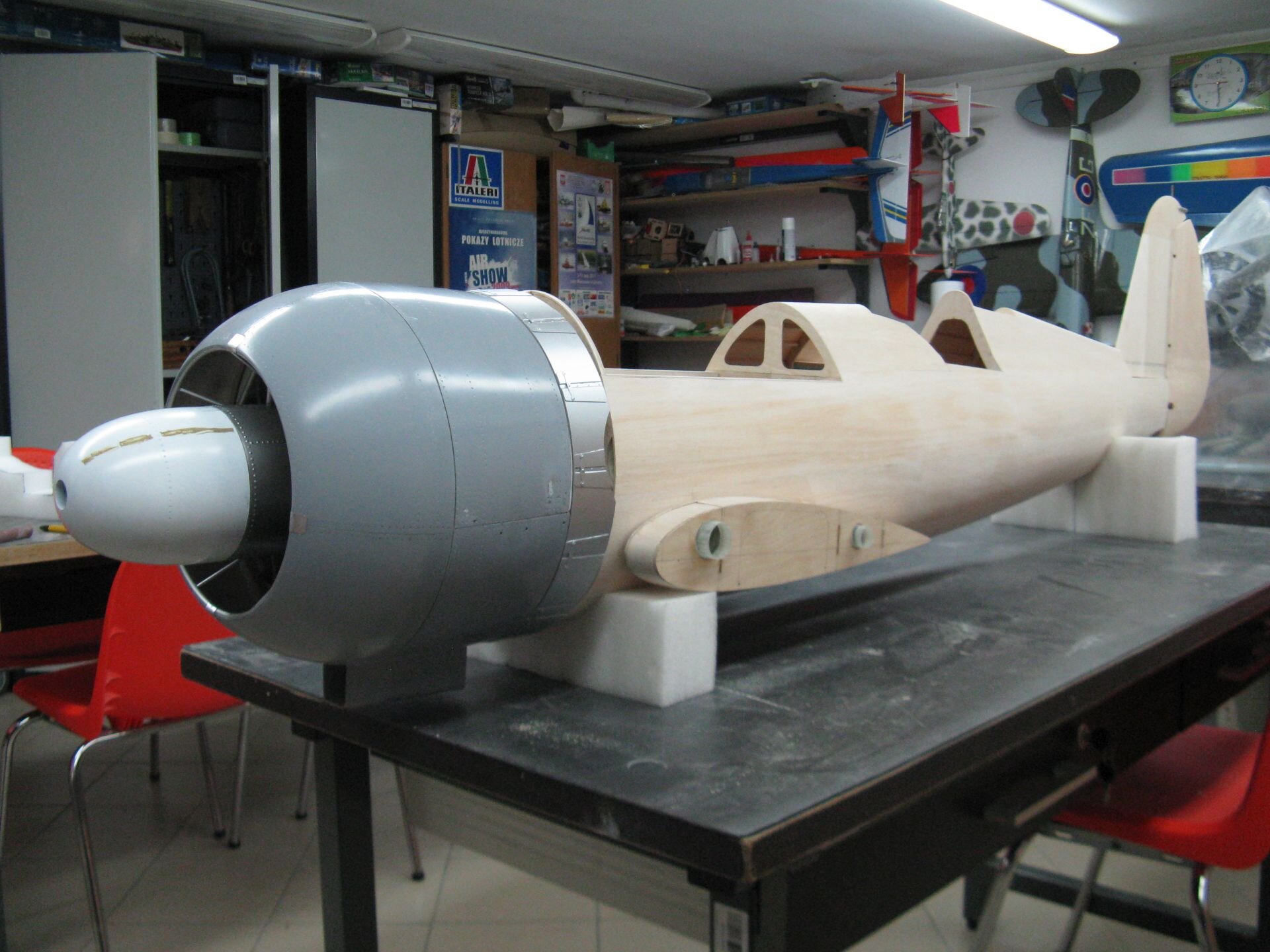

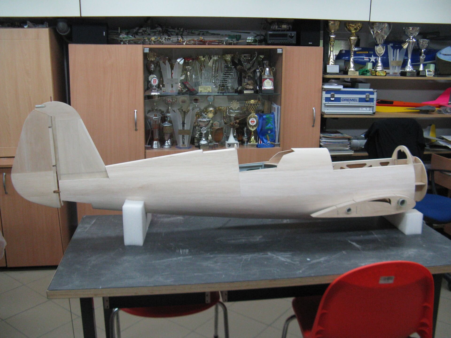

Ta odpowiedź cieszy się zainteresowaniem. kesto Opublikowano 6 Października Autor Ta odpowiedź cieszy się zainteresowaniem. Opublikowano 6 Października Dracula Fighter zaczyna nabierać kształtów. 14
Viper Opublikowano 6 Października Opublikowano 6 Października Nieco zmodyfikować i wyjdzie zero Piękna robota jak zwykle zresztą, gratuluję

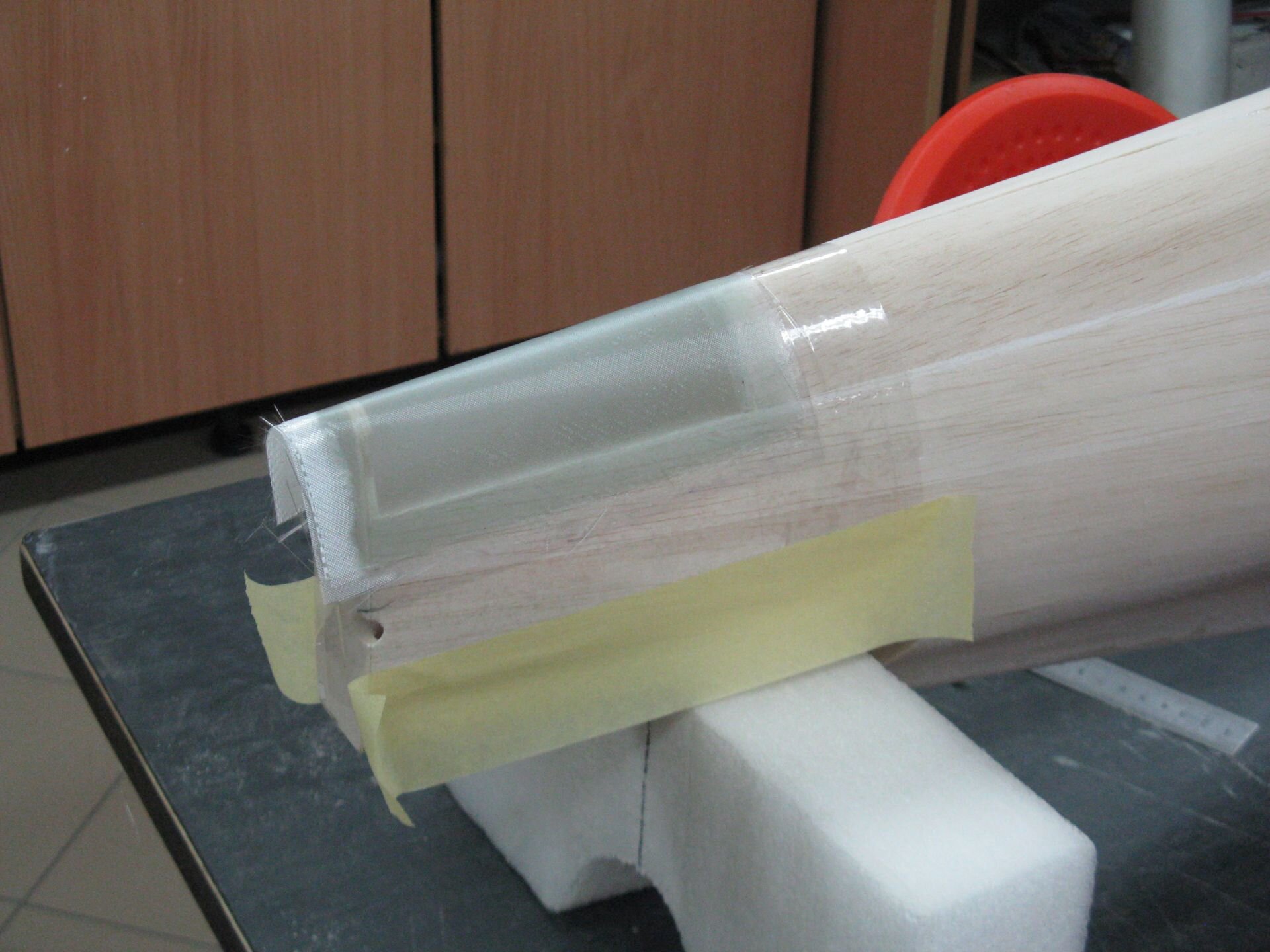

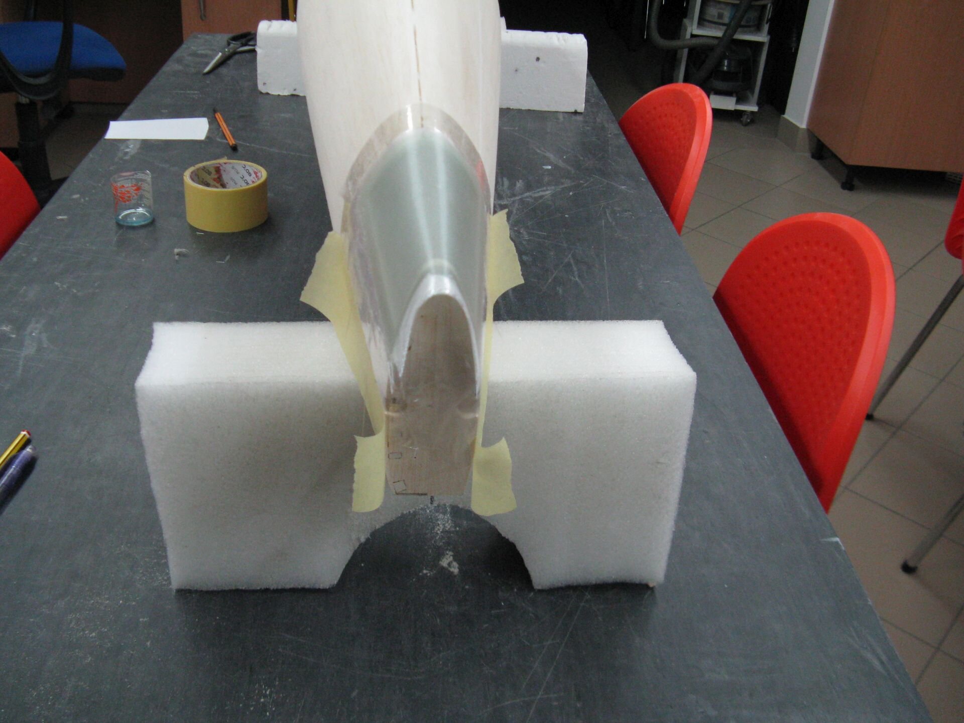

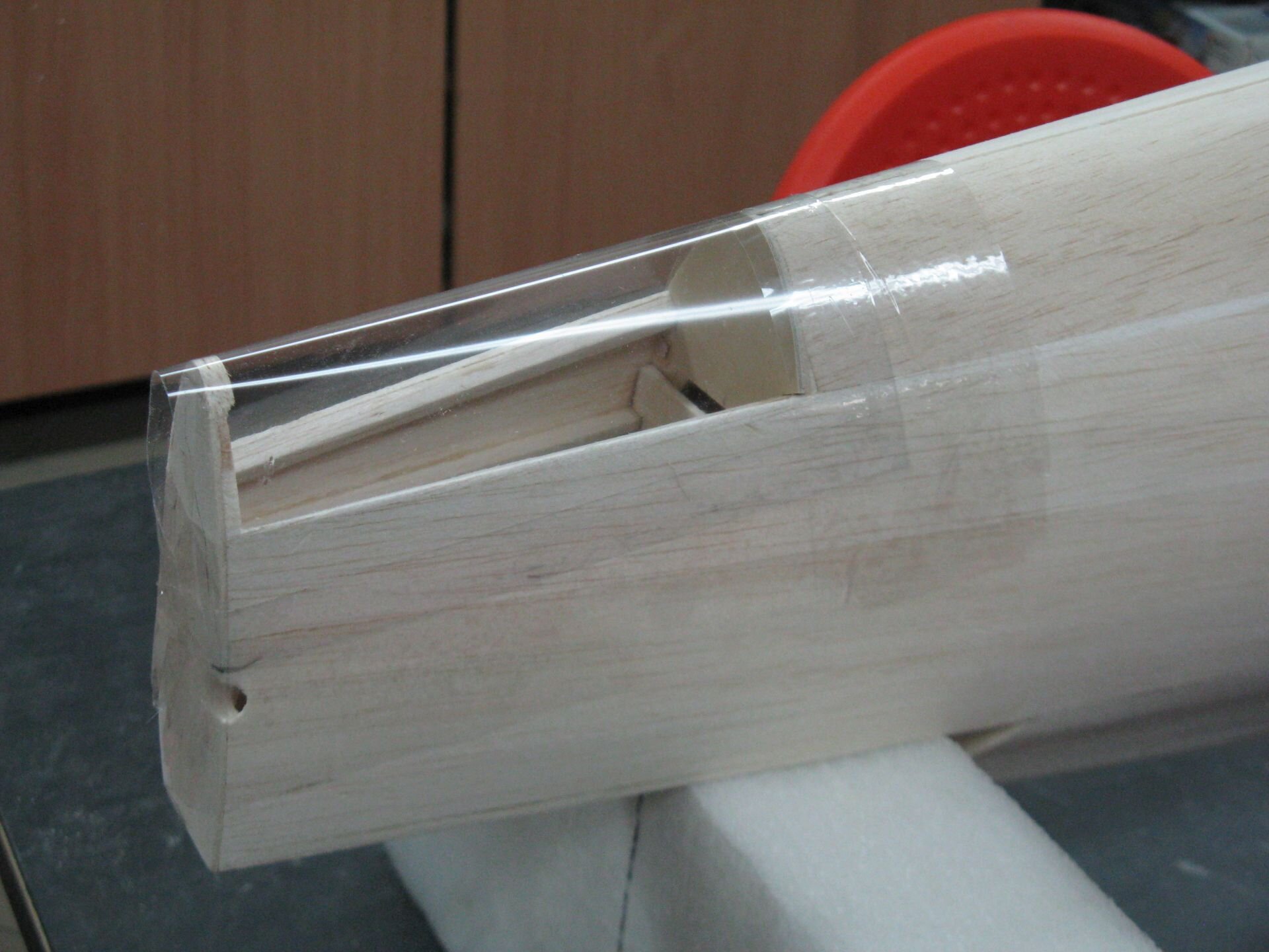

Ta odpowiedź cieszy się zainteresowaniem. kesto Opublikowano 8 Października Autor Ta odpowiedź cieszy się zainteresowaniem. Opublikowano 8 Października Musiałem zrobić fragment tyłu kadłuba, który przykrywał mocowanie płozy ogonowej. Laminat epoksydowy powinien załatwić sprawę. 8
robloz Opublikowano 9 Października Opublikowano 9 Października Super to wygląda, myślę że niedługo spotkamy się na zawodach z nowymi modelami. Lublin się już trochę opatrzył (oczywiście żarcik). A tak z ciekawości, czy przy projektowaniu tego samolotu konstruktorzy nie pożyczyli sobie trochę kadłuba z naszej "11" ?
kesto Opublikowano 9 Października Autor Opublikowano 9 Października 14 minut temu, robloz napisał: A tak z ciekawości, czy przy projektowaniu tego samolotu konstruktorzy nie pożyczyli sobie trochę kadłuba z naszej "11" ? Konstruktorzy pożyczyli cały tył (od kabiny do ogona) z produkowanego wcześniej PZL P-24.

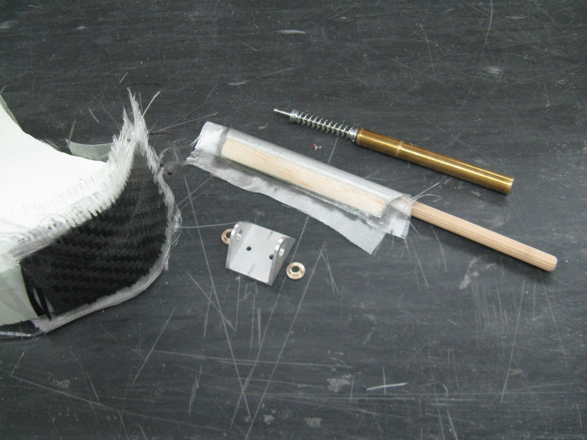

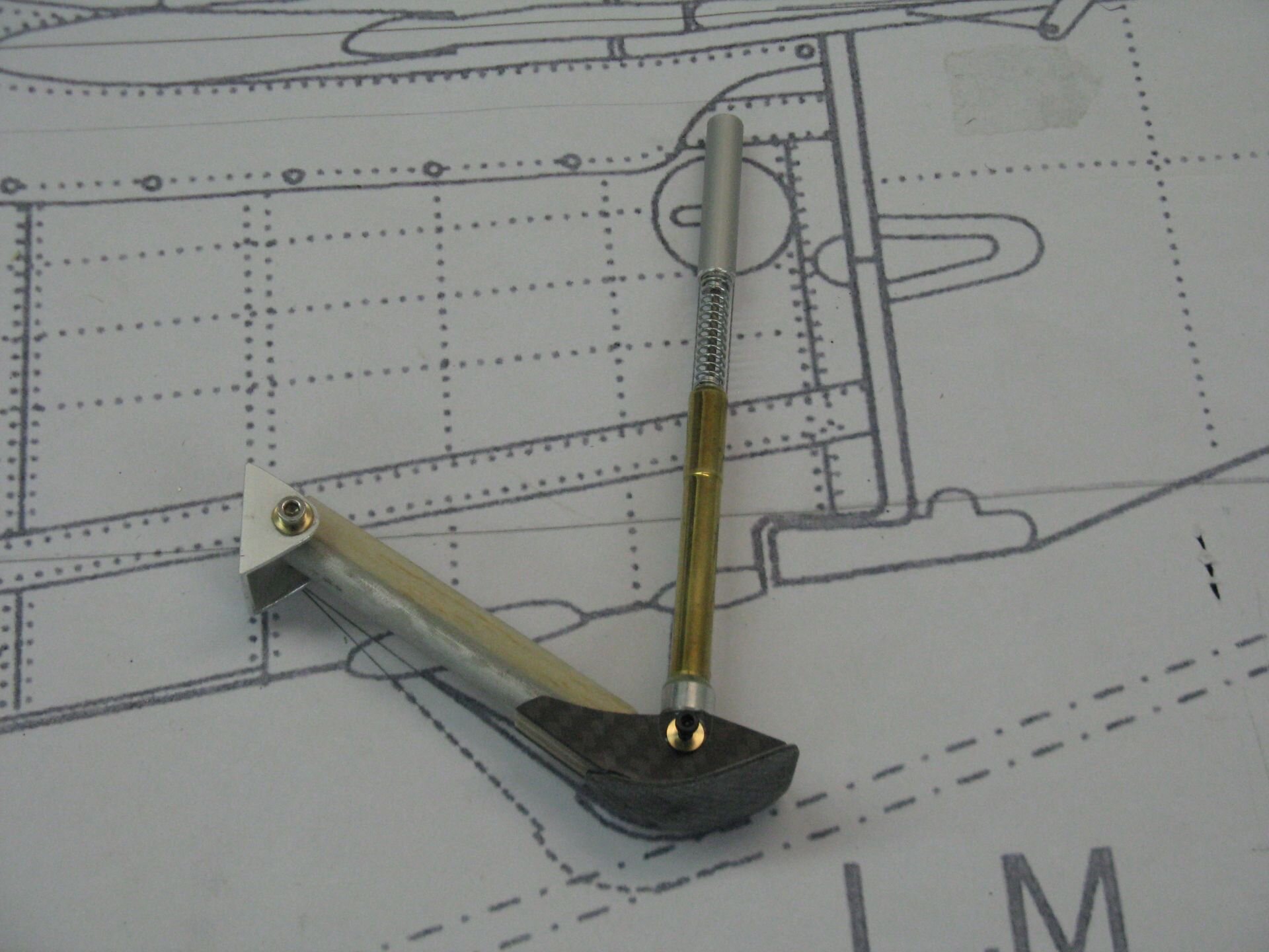

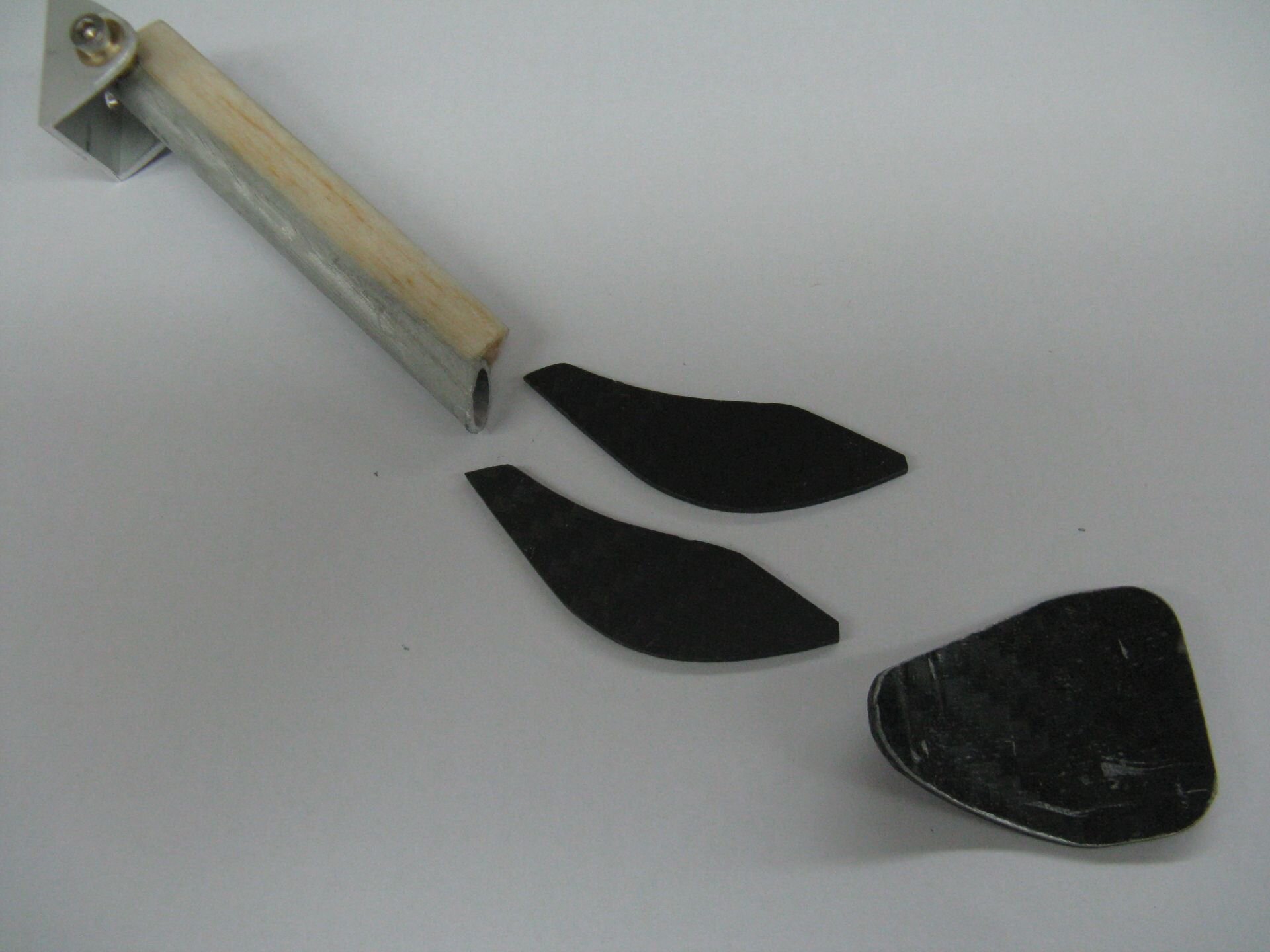

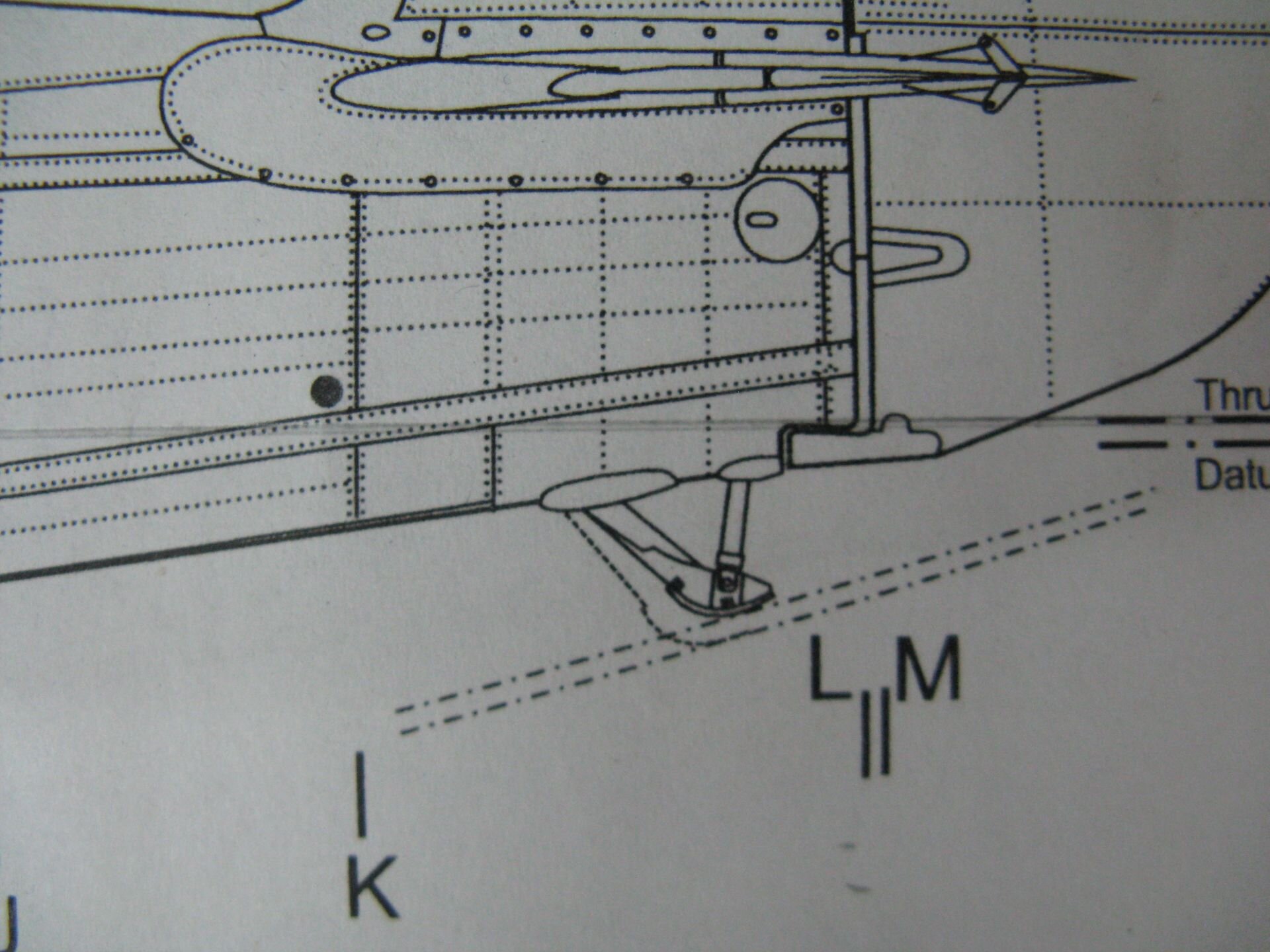

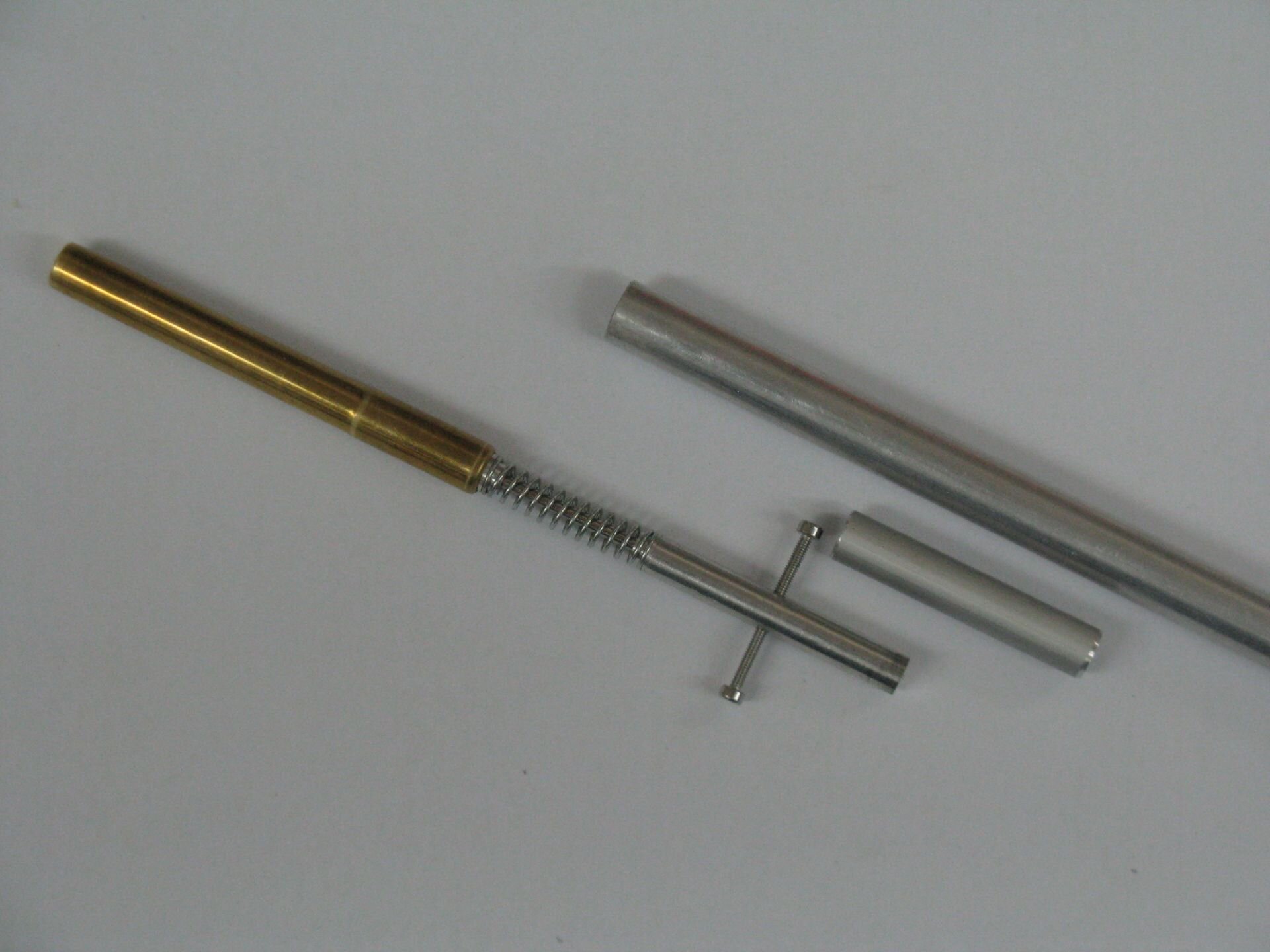

Ta odpowiedź cieszy się zainteresowaniem. kesto Opublikowano 11 Października Autor Ta odpowiedź cieszy się zainteresowaniem. Opublikowano 11 Października Amortyzowana płoza ogonowa wstępnie ogarnięta. 9
jarek996 Opublikowano 11 Października Opublikowano 11 Października 19 minut temu, kesto napisał: Amortyzowana płoza ogonowa wstępnie ogarnięta. Sruby na imbus (inbus) nie weszly troszke pozniej, niz w latach czterdziestych?
Andrzej Klos Opublikowano 11 Października Opublikowano 11 Października 1 godzinę temu, kesto napisał: Amortyzowana płoza ogonowa wstępnie ogarnięta. Czy ploza nie bylaby lepsza z Kevlar'u? Jest bardziej odporny na scieranie.
kesto Opublikowano 11 Października Autor Opublikowano 11 Października 2 godziny temu, Andrzej Klos napisał: Czy ploza nie bylaby lepsza z Kevlar'u? Jest bardziej odporny na scieranie. Być może, ale mam jeszcze opcję doklejenia cienkiej blaszki stalowej, gdyby płoza zbyt szybko się wycierała. 3 godziny temu, jarek996 napisał: Sruby na imbus (inbus) nie weszly troszke pozniej, niz w latach czterdziestych? Takie akurat miałem pod ręką

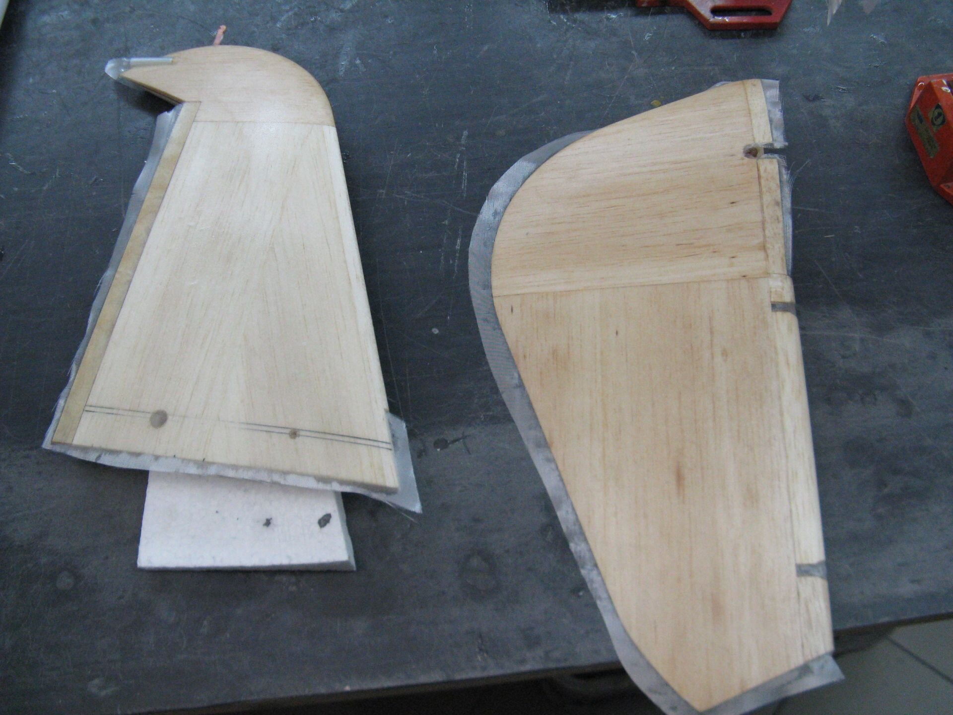

Ta odpowiedź cieszy się zainteresowaniem. kesto Opublikowano 17 Października Autor Ta odpowiedź cieszy się zainteresowaniem. Opublikowano 17 Października Tkanina 24,5g. na stateczniki. 9
jarek996 Opublikowano 17 Października Opublikowano 17 Października 1 godzinę temu, kesto napisał: Tkanina 24,5g. na stateczniki. Gdzi kupujesz (i jaka ) takanine 24,5g ?
robas69 Opublikowano 17 Października Opublikowano 17 Października https://modelemax.pl/pl/tkaniny-szklane/11602-tkanina-szklana-25g-m-2mb-aeroglass-szerokosc-103-cm-splot-1-1

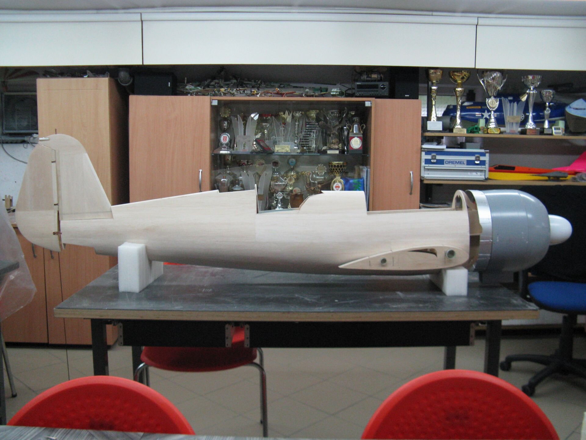

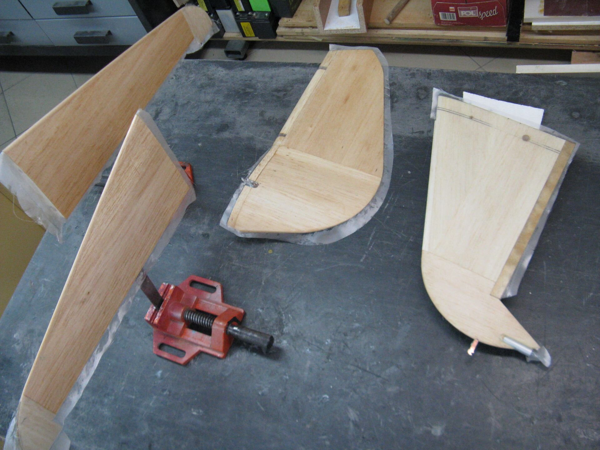

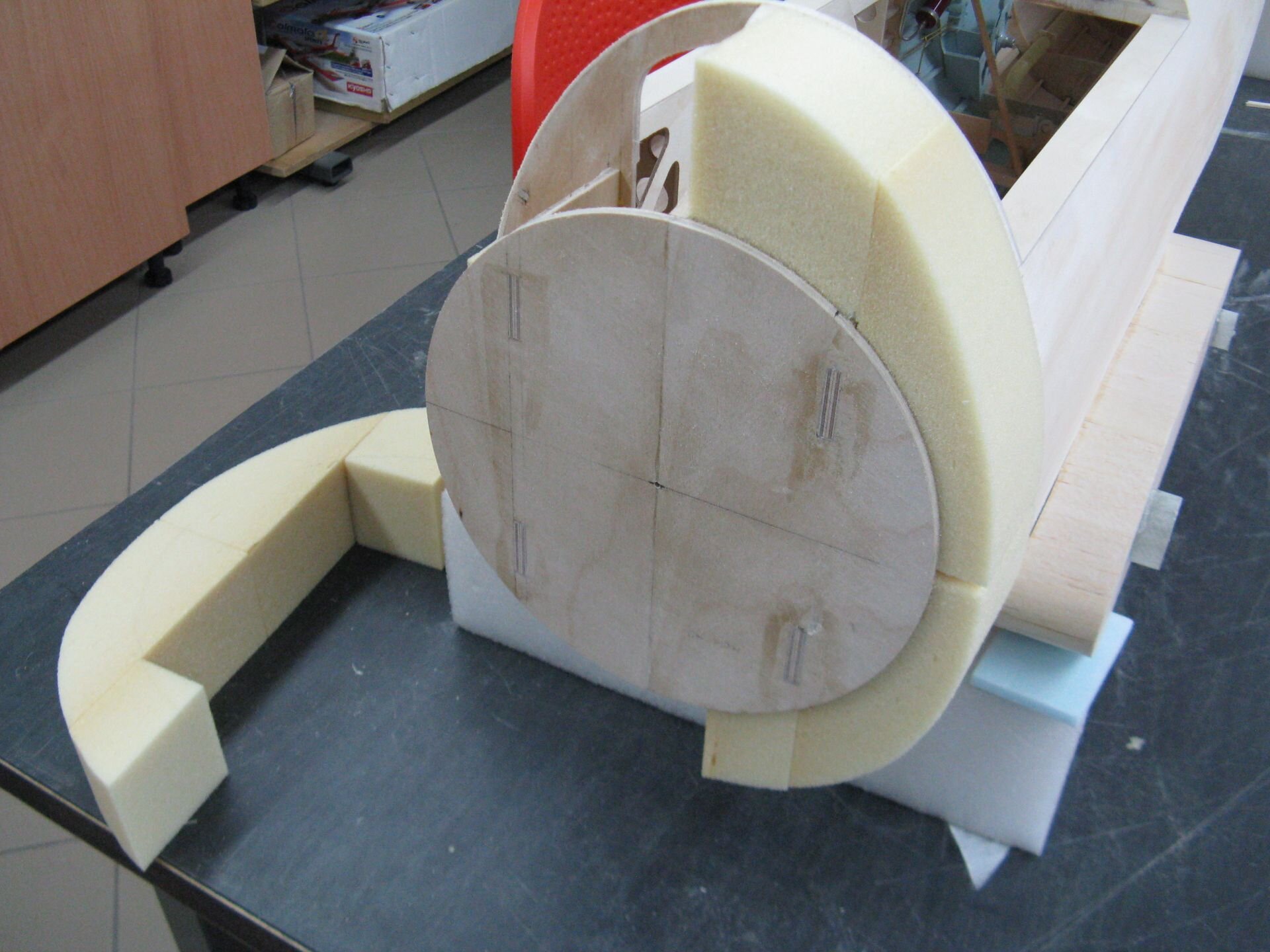

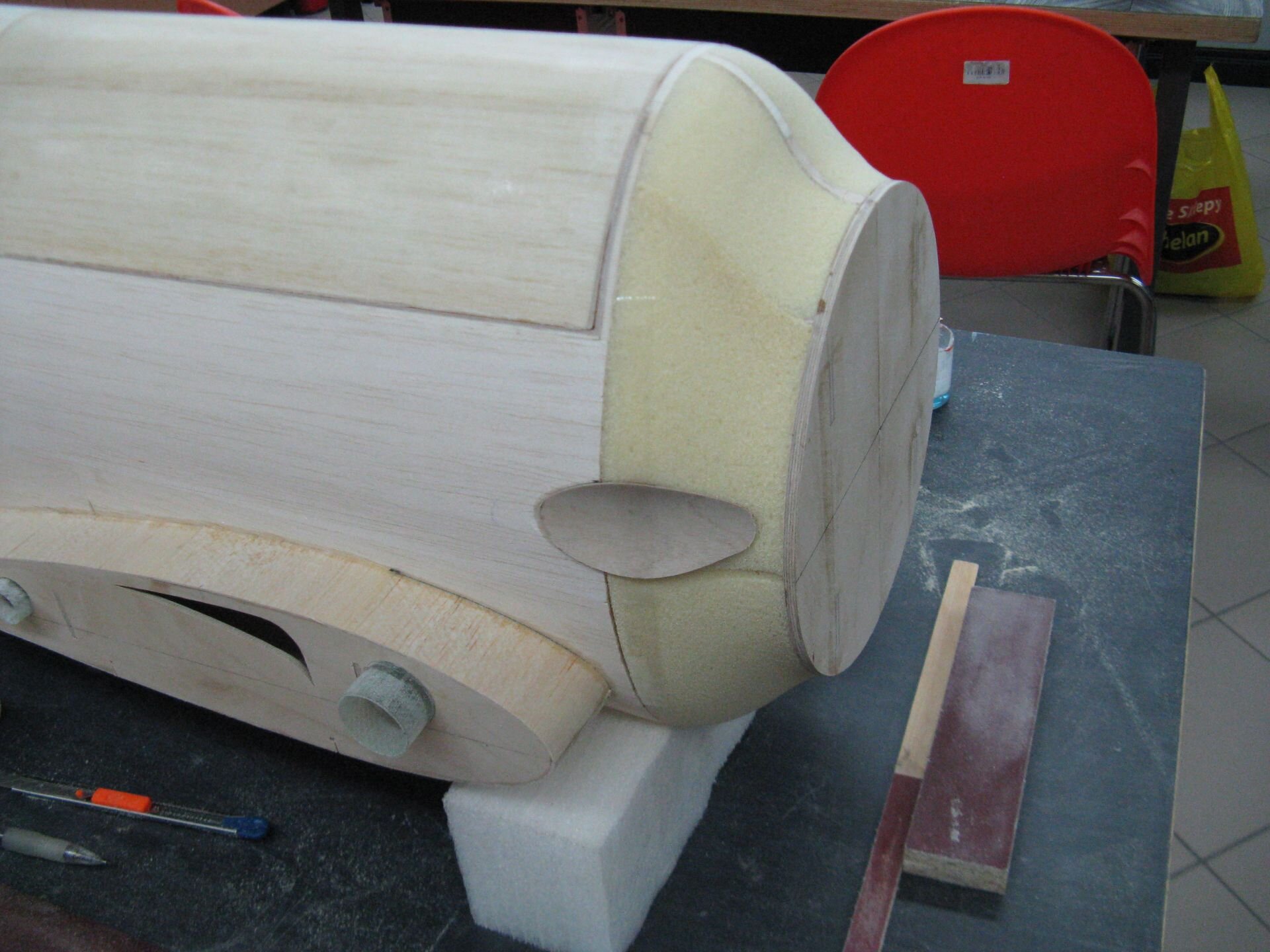

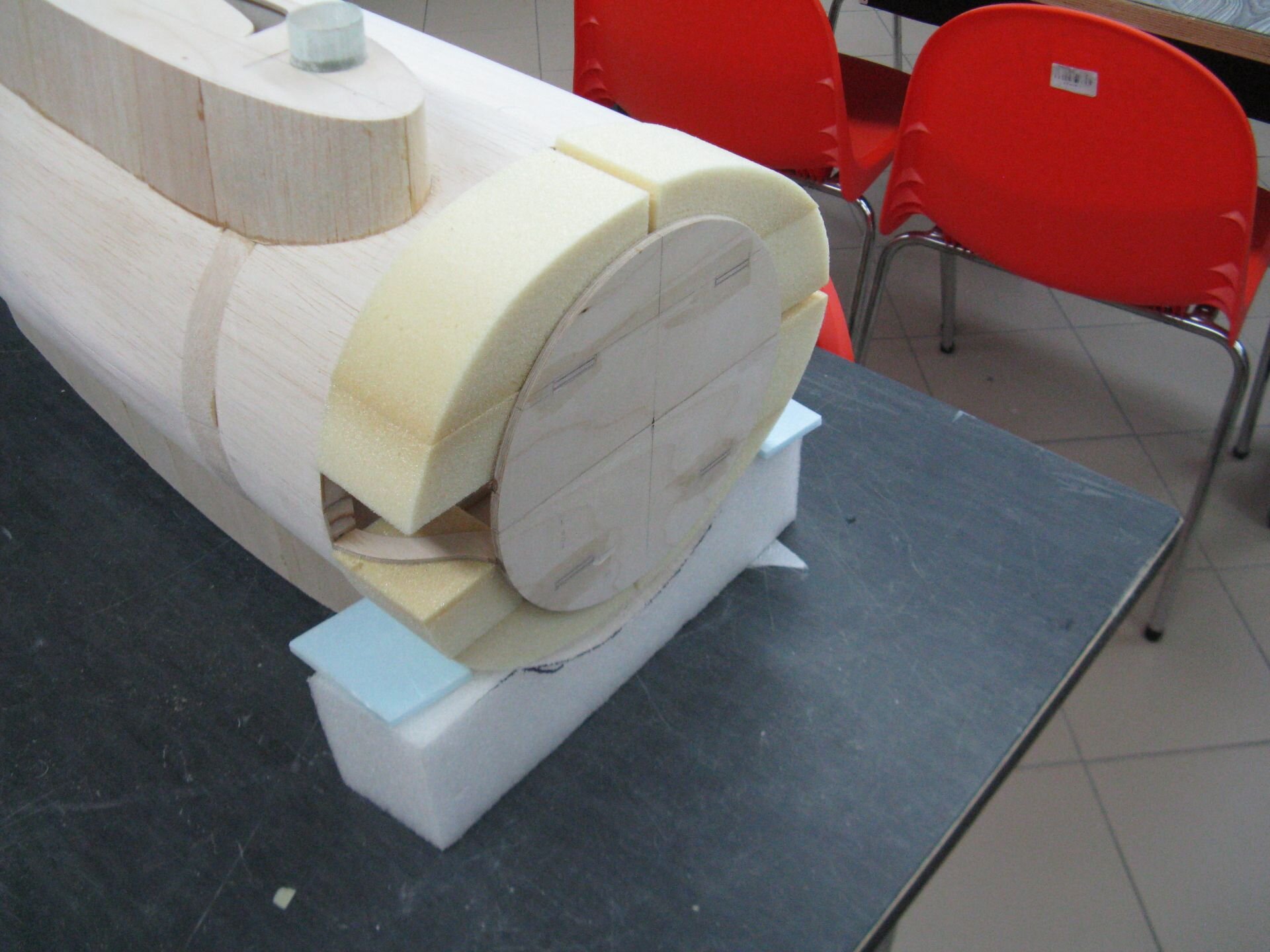

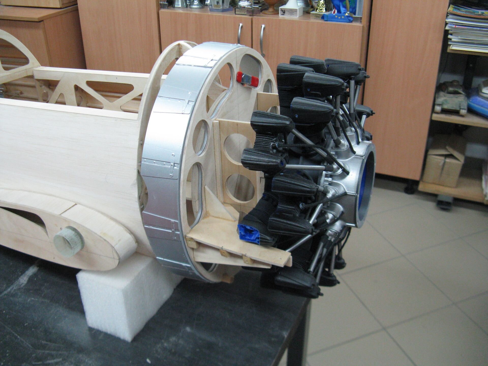

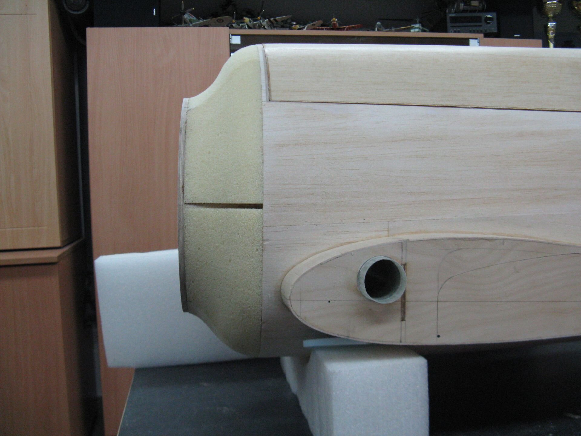

Ta odpowiedź cieszy się zainteresowaniem. kesto Opublikowano 21 Października Autor Ta odpowiedź cieszy się zainteresowaniem. Opublikowano 21 Października Oprofilowanie przejścia silnik- kadłub. 9
stan_m Opublikowano 21 Października Opublikowano 21 Października To jest właściwy czas, żeby zająć się chłodzeniem silnika elektrycznego co przy gwieździe w cylindrycznej masce silnika wraz z makietą silnika samolotu jest raczej konieczne. Ja zawsze liczę powierzchnię wlotu powietrza od czoła maski silnika (realna powierzchnia bez wszelakich żaluzji, klapek no i makiet cylindrów a kołpaka w szczególności). Następnie liczę powierzchnię wylotu powietrza nagrzanego na końcu maski silnika. Ta powierzchnia powinna być o wiele większa niż powierzchnia wlotu powietrza (czoło maski). Silnik chłodzi nie szybkość strugi powietrza ale jego ilość i jak najmniejsza prędkość powietrza opływającego silnik elektryczny. Taką regułę stosuje też przy silnikach spalinowych. Gdy brakuje powierzchni wylotowej to wycinam dodatkowe otwory w ścianie ogniowej tak aby ogrzane powietrze płynęło do wnętrza kadłuba. 2
