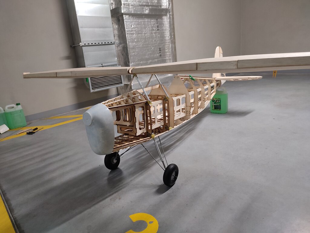

Kupiłeś tak w ciemno? Na stronie nie ma nawet filmu. W wątku Grześka o RWD 10 jest info o słabym mocowaniu podwozia i baldachimu.
A po co mi film?
Samolot jak samolot, latać będzie. Szczególnie coś z tak długim ogonem i wielkimi statecznikami (tzn. że nie ryzykuję nawet niestateczności).
Ulotniłem Gee Bee
RWD nie może być trudniejszy pod tym względem :D
Jeśli zaś chodzi o podwozie i baldachim - jest OK.
Ciężko by mi to było mocniej wymyślić. Jedyny problem to sztywność baldachimu na przechył, ale to załatwiają zastrzały. Nie wiem czy idzie to jakoś obejść, baldachim choćby jajko zniósł, to sztywny na boki nie będzie.
Najważniejsze, że kąt natarcia będzie trzymać, a resztę muszą załatwić zastrzały. Taki urok tego samolotu, nic nie poradzisz.
Podwozie zaś - jest OK. Piasta kół jest specyficzna, ale sens ma, będzie to działać prawidłowo.
Ogólnie to tak - wziąłem w ciemno trochę, ale prawda jest taka, że nie widzę powodów do obaw, nie ma tu nic trudnego w kontekście latania :D
A wątek Grześka podlinkuj, bo ja znaleźć nie mogę, ale chętnie popatrzę.

Fajny model ciekawego samolotu, zestawy Leszka są dopracowane i składa się je bardzo dobrze, a także latają fajnie. Cierpliwie obserwuje postępy w drodze do pierwszego lotu. :)

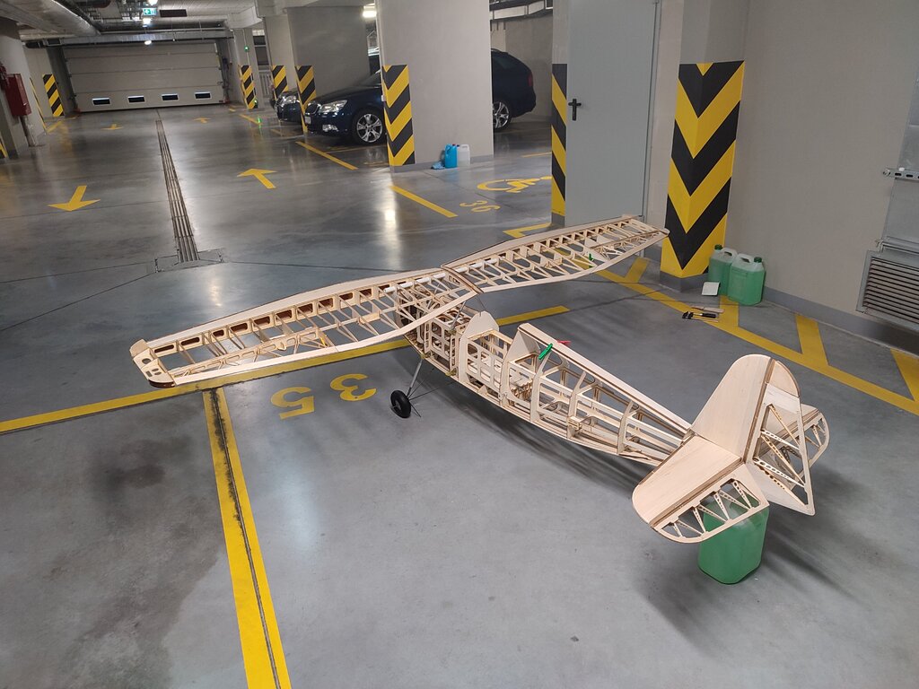

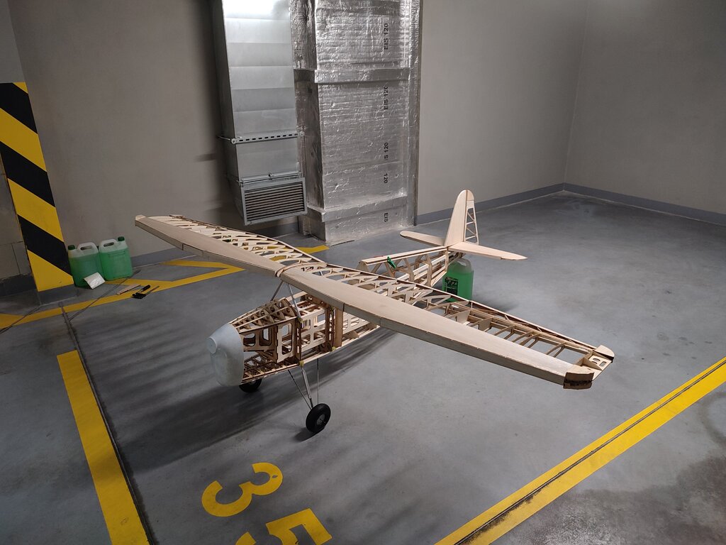

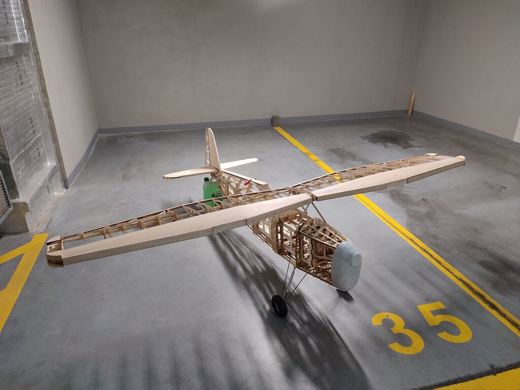

W dniu 14.10.2023 o 14:21, Patryk Sokol napisał:
dłubię zestaw RWD 10
No a to miejsce parkingowe (nr 35) masz wykupione, czy kleisz, jak "wlasciciel" jest w pracy???

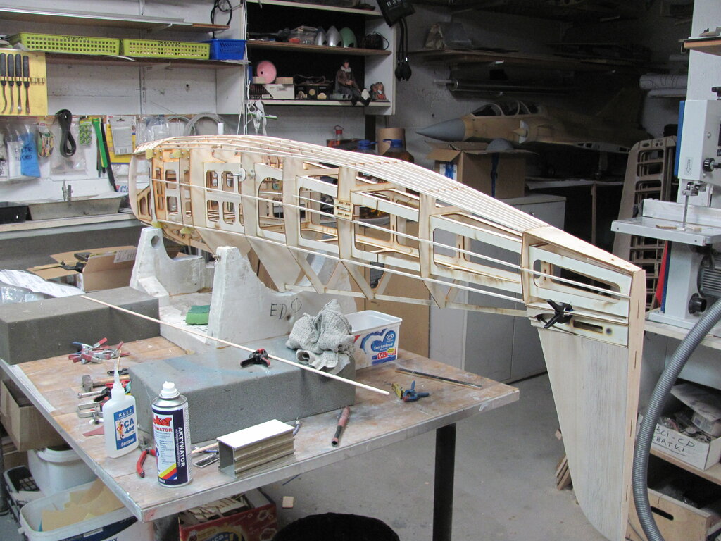

Też jestem  posiadaczem   tego zestawu .  Od dawna  bardzo  podobał mi się RWD -10.  Zestaw jest bardzo  dopracowany.
Wzeszłym   roku   zacząłem budowę  ,  pozostało  pokryć model  i  wyposażyć .  Chwilowo  jest  pauza w pracy  przy nim.
IMG_0666.thumb.JPG.c38d11cdc81d9e5234cd8dd5ddce7c07.JPGIMG_0668.thumb.JPG.448e7dc0ffe00f78b8ab455083511fd8.JPGIMG_0671.thumb.JPG.a77d3f72485134e9be15d6f35e52731a.JPGIMG_0687.thumb.JPG.adad62afb5d93dcab87667aabadf5365.JPGIMG_0688.thumb.JPG.f416b00d4c8fa5a182a8afa1c39c909c.JPGIMG_0690.thumb.JPG.e885f9dc697e8985856797fa42340c1c.JPGIMG_0694.thumb.JPG.a6ddc7168acd3335548a389e428468bf.JPGIMG_0824.thumb.JPG.05b2e905efa367bdc99187db49ff107e.JPG

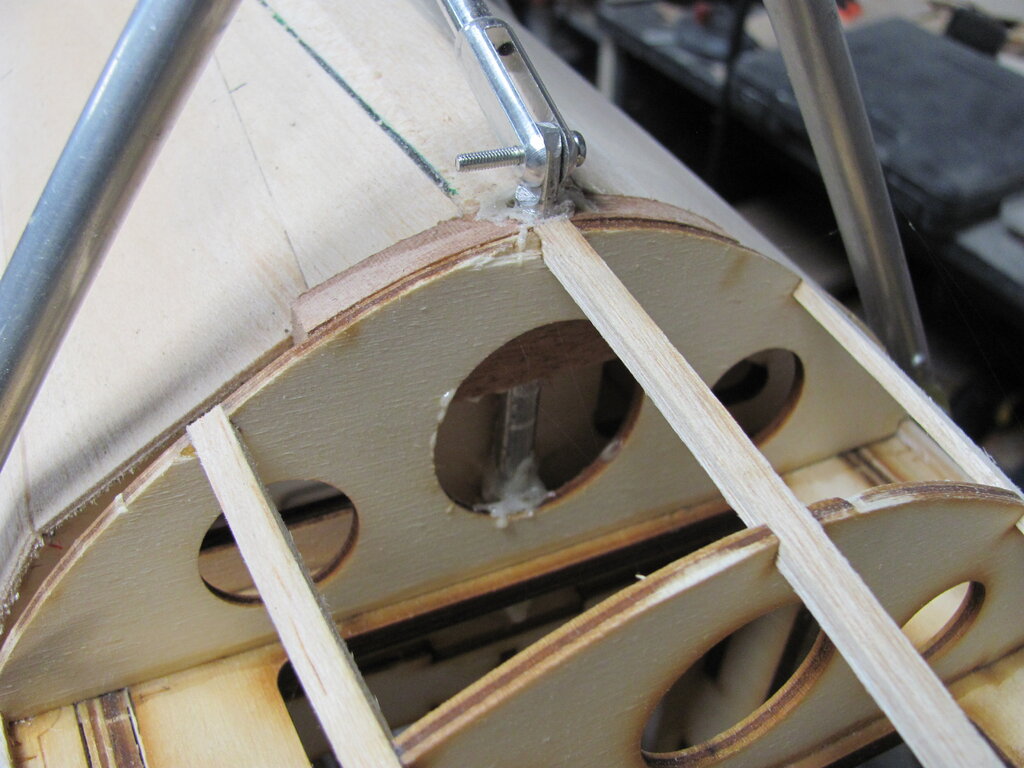

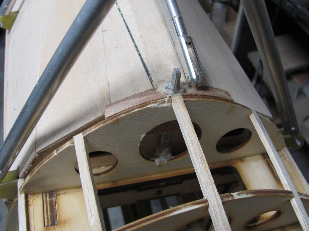

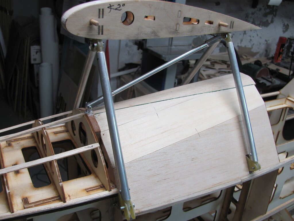

6 godzin temu, Lucjan napisał:
Pokażesz szczegóły tej poprzeczki? Też chcę ją wykonać, a tak nie będę musiał wymyślać koła na nowo :)
dało Ci się dopasować do czegoś te elementy, która masz jeszcze nie wyjęte z formatki?
Kombinujesz coś na temat łączenia płatów? Bo ja chyba gumy zrobię, bo proste i skuteczne.
A co do pokrycia - Jeszcze muszę to pomierzyć na 100%, ale wydaje mi się, że mam Koverallu na dwa RWDziaki. Jakbyś był chętny to dawaj znać, dogadamy się :)

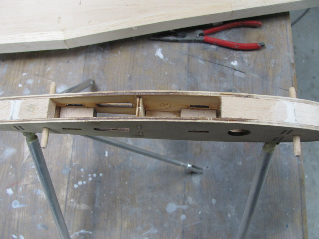

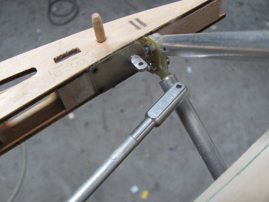

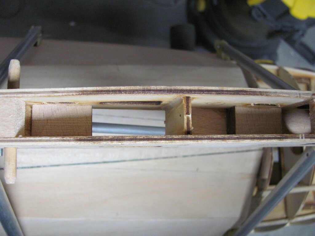

Poprzeczka  wykonana jest    ze  snapów   MP Jet  z gwintem  m3  , połączonych  nagwintowanym prętem   osłoniętym  rurką al. śr.  zew. 6 mm.
Poniższe  zdjęcia  pokazują   zamocowanie poprzeczki  i sposób   łączenia  skrzydeł.
O które elementy  laminatowe ci chodzi?
