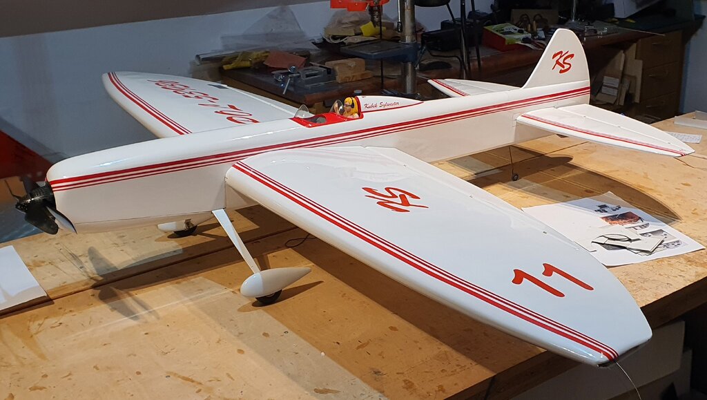

Ta odpowiedź cieszy się zainteresowaniem. kszczech Opublikowano 31 Maja 2024 Autor Ta odpowiedź cieszy się zainteresowaniem. Opublikowano 31 Maja 2024 Dzisiaj Elipsa miała swój dziewiczy lot. Kurde, gdyby nie uszy to moje usta by się połączyły z tylu głowy z uśmiechu radości. Niby wymiary, długość dźwigni, wychylenia itp. są identyczne to jednak samoloty jakby z innej bajki. Czerwony na tę chwilę idzie w odstawkę ? Wyposażenie prawie identyczne. Czyli tajmer od Igora, regiel Jeti Spin66, silnik BadAss 3515-710 (Robert bardzo dziękuję). W czerwonym silnik AXI. AXI po locie jest gorący mimo dobrego chłodzenia. BadAss po locie zimny !!! W czerwonym nie wiedzieć czemu pętle zewnętrzne są ciaśniejsze niż zewnętrzne. Jest trudniejszy w lataniu. W białym samolot idzie jak po sznurku. Spróbuję poświęcić trochę czasu na rozkminkę dlaczego jest taka różnica. Ale jak na razie biorę się za latanie. Dogadałem się z wójtem gminy Siemień i dał mi klucze do stadionu (7 km od domu). Cisza, spokój, nikt nie przeszkadza. Zaproponował nawet abym otworzył i prowadził modelarnię dla dzieci. Może coś z tego wyjdzie. A może jakieś zawody byśmy zorganizowali? Miejsce naprawdę ładne. W tle widać jedne z największych stawów hodowlanych w Polsce. Tuż za tymi drzewami podczas wojny rozbił się polski wodnosamolot Cant Z 506B. Warto o tym poczytać. Ciekawa historia. Nie daleko dolina rzeki Tyśmienica - rezerwat przyrodniczy. A tak wygląda moje nowe lotnisko treningowe. A oto moja flota. Akumulatory się ładują bo wieczorkiem dalszy ciąg latania i prób ustawienia. Hej PS. Dla mniej wtajemniczonych przygotowałem wizualizację programu i podstawy F2B. Może się przyda. Strona jeszcze będzie poprawiana ale sądzę, że może się już przydać - sil-polska.pl/program-f2b/ 10

kszczech Opublikowano 4 Czerwca 2024 Autor Opublikowano 4 Czerwca 2024 To znowu ja. Samolot lata. Ale Zbyszek zwrócił uwagę aby zrobić test zapinki linek do orczyka. Nie testowałem do tej pory a trochę mnie zaniepokoił. No to zrobiłem. Skrzydła w Elipsie są zdejmowane i potrzebuję szybkiej, wygodnej i wytrzymałej zapinki linek do orczyka. Zapinkę zrobiłem ze stalowego drutu. Trochę się głowiłem jak to połączyć z linką. I wyszło coś takiego jak na początku filmu.? Doszedłem do naciągu 23 kg. Pewnie jeszcze by wytrzymało więcej ale już śruby z mocowania uchwytu w drewnianych drzwiach zaczęły trzeszczeć. A i nagrywanie jedną ręką a drugą naciąganie wagi ograniczyło dalszy pomiar. ? Sądzę, że 23 kg na jedną linkę to wystarczająca wytrzymałość. Hej 1
