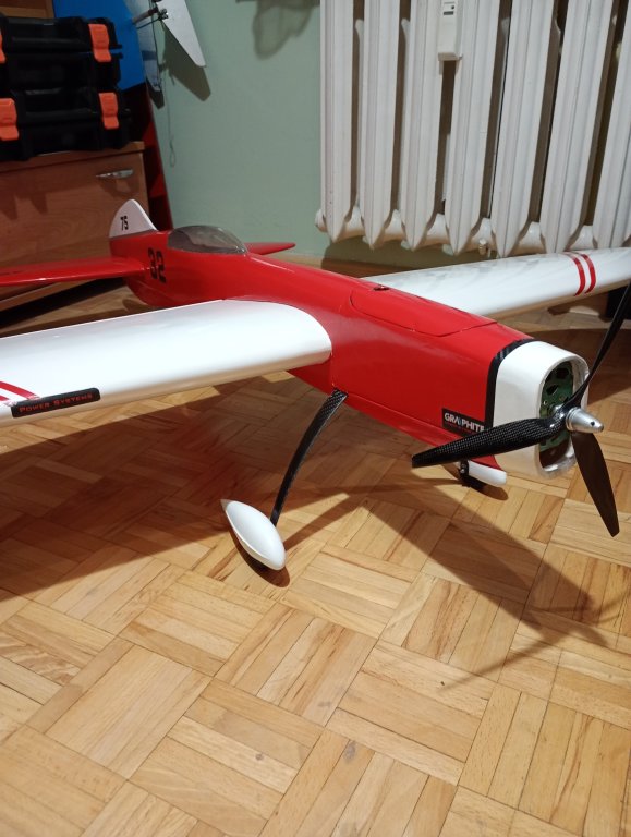

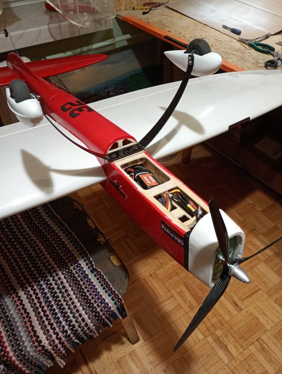

kszczech Opublikowano 19 Maja 2025 Autor Opublikowano 19 Maja 2025 Kontra wychodzi z mody Latam na silnikach firmy Badass.

Grzesiek Opublikowano 19 Maja 2025 Opublikowano 19 Maja 2025 Ja zapytam o smigło,co daje takie klejenie dwóch?Ustawienie lopat jest przypadkowe czy jakiś określony kąt przesunięcią?
kszczech Opublikowano 20 Maja 2025 Autor Opublikowano 20 Maja 2025 13 godzin temu, Paweł karwowski napisał: Dzięki. Ja używam dwóch aernautów sklejonych 11/6. Te twoje to 12 cali.? No to używamy identycznych śmigieł 😁 13 godzin temu, Grzesiek napisał: Ja zapytam o smigło,co daje takie klejenie dwóch?Ustawienie lopat jest przypadkowe czy jakiś określony kąt przesunięcią? Nie sprawdzałem tego ale prawdopodobnie takie ułożenie śmigieł ma większą sprawność. Tal mówią. Nie potrafię tego rozkminić dlaczego. Ale coś w tym jest. Bo latałem ze sklejonymi pod kątem prostym i mam faktycznie wrażenie, że takie ustawienie jak teraz jest lepsze. Przesunięcie oczywiście precyzyjne "na oko" 😉 2
Darek Kuras Opublikowano 20 Maja 2025 Opublikowano 20 Maja 2025 Zaintrygowałeś mnie takim ustawieniem śmigieł. Muszę przetestować. Też zakładamy Carbon Light 11x6 ale na +/- 90stopni. Teoretycznie bliskie ułożenie łopat nie powinno działać dobrze, bo "druga" wpada w pustkę po pierwszym ale przy obrotach do 10k może tak nie jest. Dla przykładu, w F2A przy ponad 40k Rpm, maja tylko jedną łopatkę bo druga nie miał sensu, raz nie ciągła, dwa robiła opór.
kszczech Opublikowano 20 Maja 2025 Autor Opublikowano 20 Maja 2025 Przetestuj. Będzie fajnie mieć pewność. Ja nie mam za bardzo warunków. Jest jedna podstawowa zaleta takiego rozwiązania. Nie musisz kombinować z ustawieniem 90 stopni. Smarujesz klejem, przykręcasz do silnika i gotowe. 😁 1
