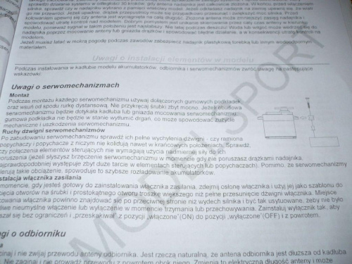

Byczek Opublikowano 29 Listopada 2009 Autor Opublikowano 29 Listopada 2009 Prawidłowe zamocowanie tulejek to od dołu, potwierdzam i rzucam w postaci fotek dowody na to że tak ma być. Moja gafa :oops: bo to w mojej instrukcji do nadajnika były te uwagi, co też muszę zmienić w modelu. Na jaki motor się finalnie zdecydowałeś? Witam, Napewno 50cm3 Do przetargu staneły cztery modele silników, na razie wyłonione zostały trzy modele, finalny zwycięsca zostanie ujawniony niebawem http://www.unitedhobbies.com/UNITEDHOBBIES/store/uh_viewItem.asp?idProduct=6479&Product_Name=52cc_Gas_engine_w/_CD-Ignition_3.2kw+_Overbore Prawdopobnie ten silnik: http://www.hobbycity.com/hobbycity/store/uh_viewItem.asp?idProduct=8859&Product_Name=Turnigy_HP50_50cc_Gas_Engine_5.5HP A tu jest droższy ale z polskiego sklepu: http://www.modelpartner.ig.pl/sklep/index.php?p=productsMore&iProduct=1217&sName=silnik-mt-50i a tu droższy ale był w opcji do wybrania ale przegrał przetarg :faja: http://mixmodel.esco.pl/product_info.php?products_id=823&osCsid=657ead4ab11eee7145702e4fe897ca3a A ten silnik tu poniżej do tego modelu pasuje jak znalazł, prawdziwe mistrzostwo świata 8)
