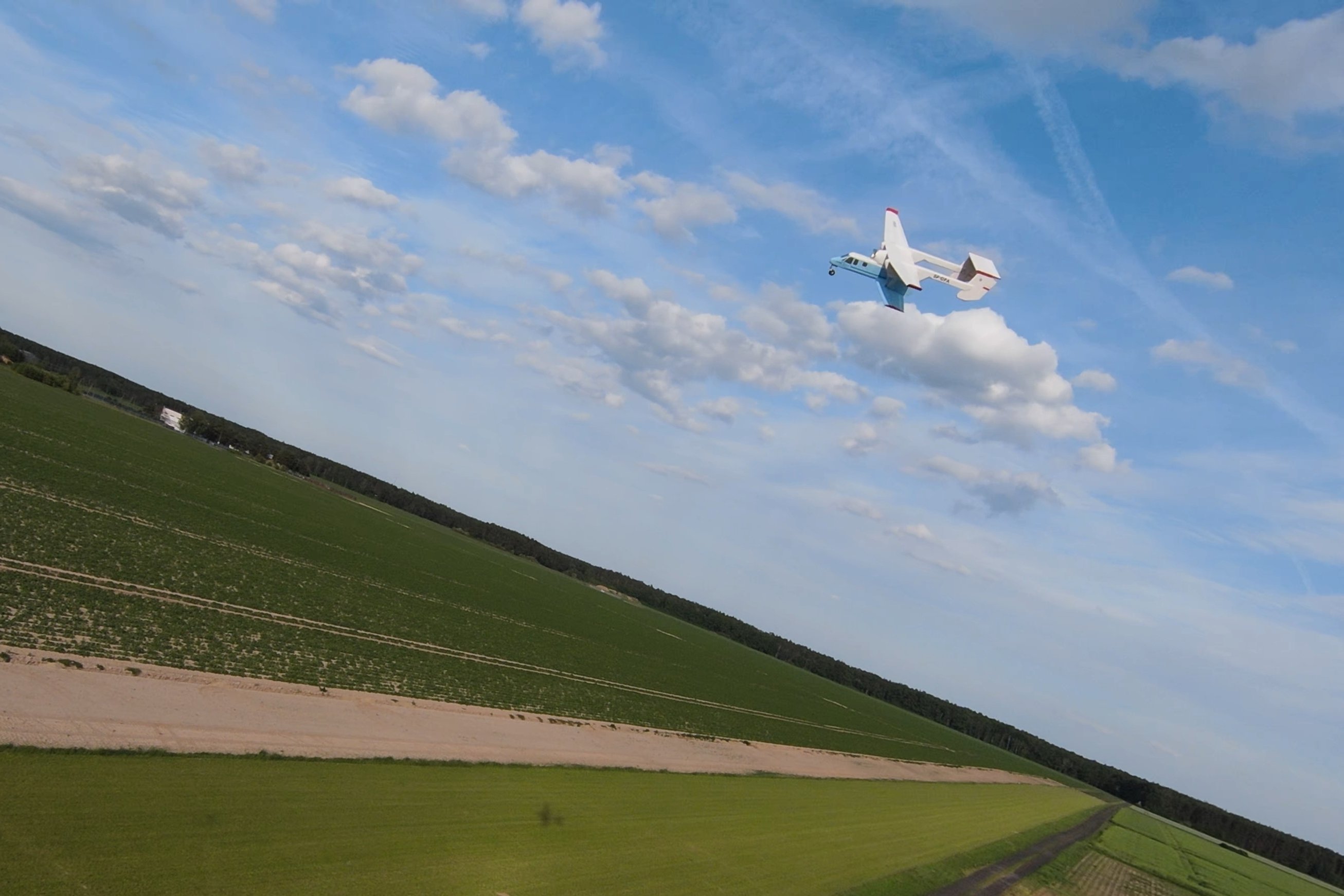

lukas 39 Opublikowano 29 Kwietnia Opublikowano 29 Kwietnia Gratuluję oblotu ! należę do pokolenia które widziało oryginał nad Mielcem.

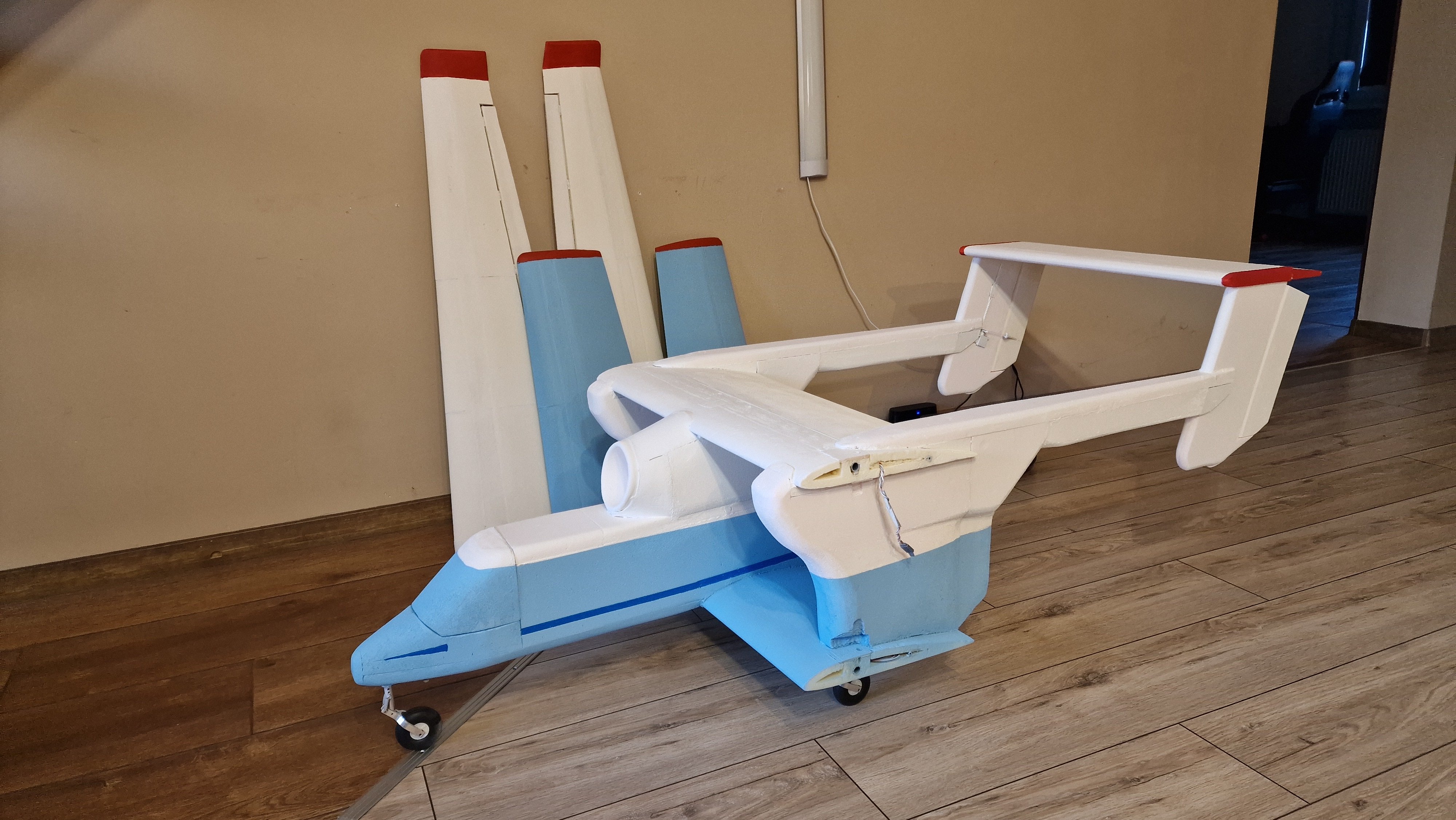

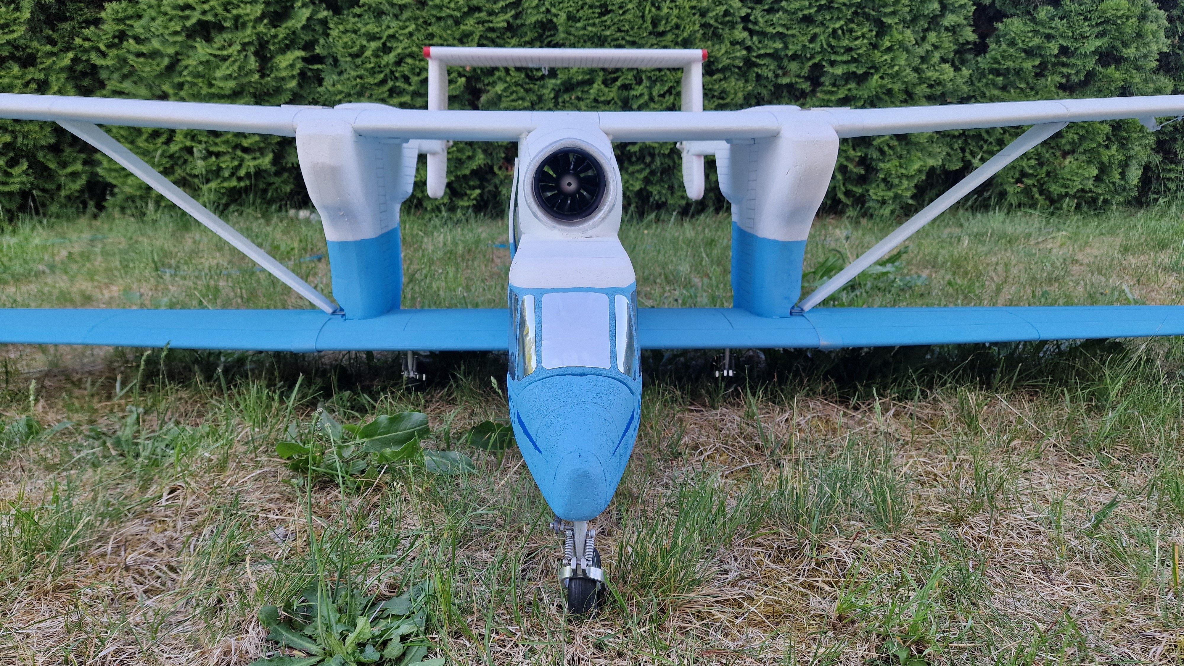

Vesla Opublikowano 29 Kwietnia Opublikowano 29 Kwietnia Robert jak zawsze dowozi! Gratulacje!! Super model!! Jeszcze jedno. Ten materiał to co to jest? XpS? Będziesz to oklejał czy tylko malował? Jak z jego wytrzymałością i gdzie go dostałeś? Tyle pytań :-)

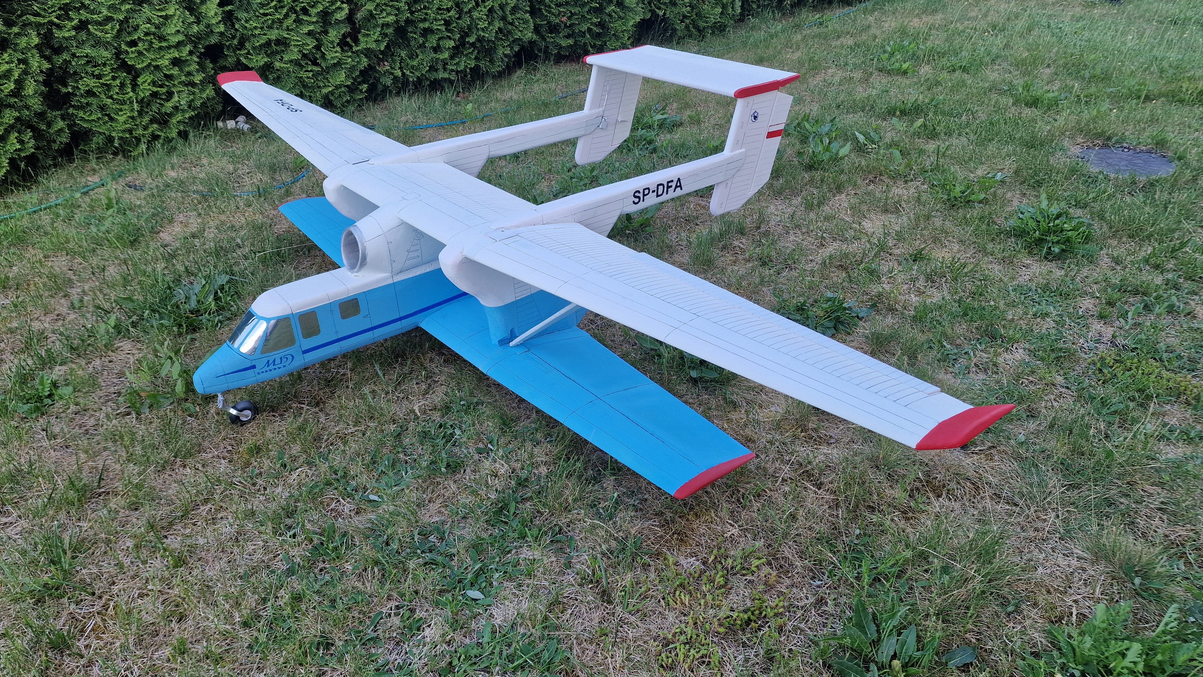

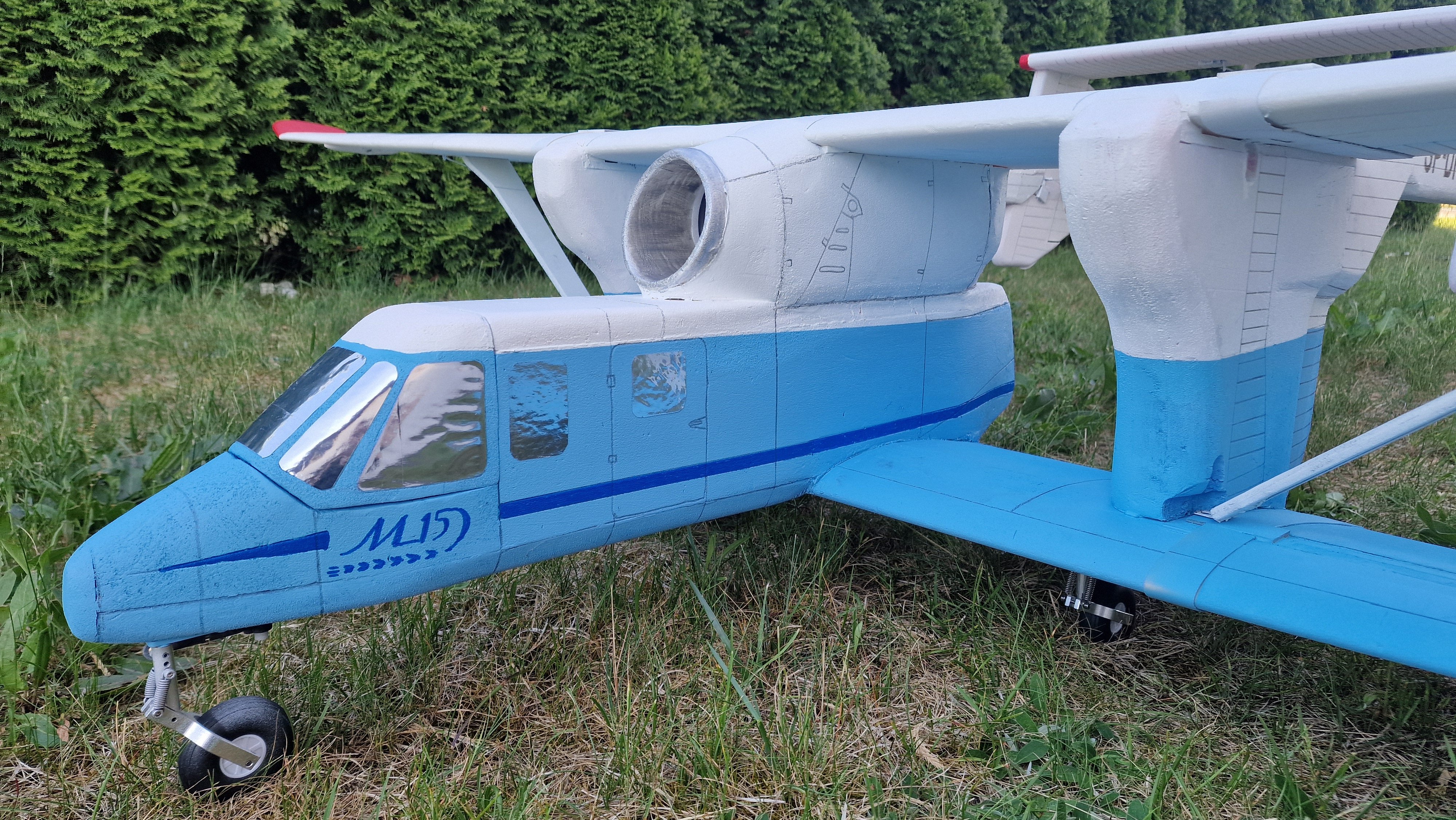

robertus Opublikowano 5 Maja Autor Opublikowano 5 Maja Białe to climapor, Zółte to XPS Ursa a różowy to też XPS Austrotherm. Oba ze sklepu budowlanego. Oba ładnie sie obrabia nożykiem i papierem ściernym, żółty jest nieco lżejszy Będę malował, nie będę oklejał jak to u mnie. 1

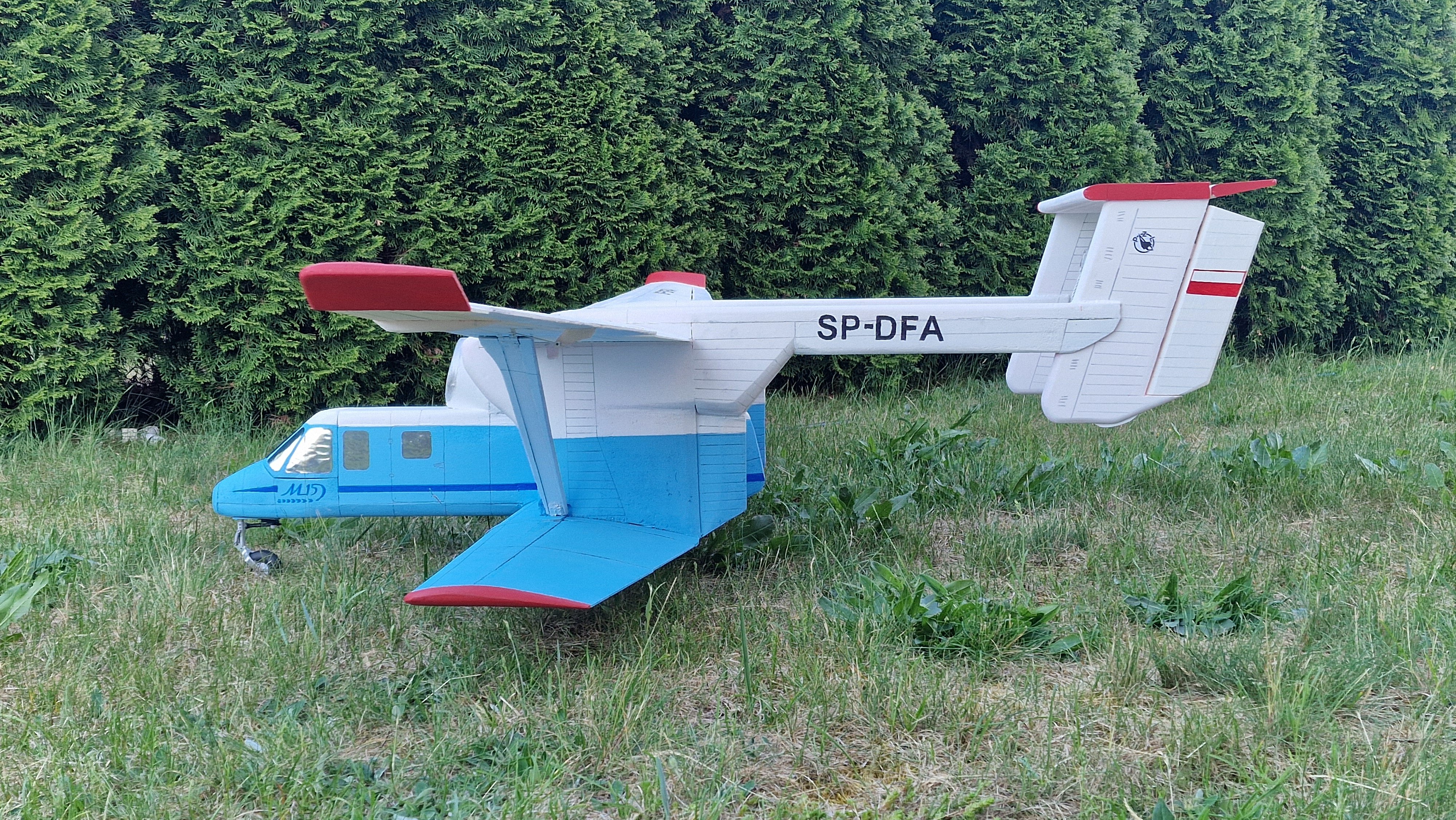

Ta odpowiedź cieszy się zainteresowaniem. robertus Opublikowano 26 Maja Autor Ta odpowiedź cieszy się zainteresowaniem. Opublikowano 26 Maja W trakcie malowania. Ten jasno niebieski powinien mieć nutkę szarego, ale trudno. Tak tez jest ładnie. Szare mam myśliwce. 9
Patryk Sokol Opublikowano 29 Maja Opublikowano 29 Maja W dniu 26.05.2026 o 20:36, robertus napisał: W trakcie malowania. Ten jasno niebieski powinien mieć nutkę szarego, ale trudno. Tak tez jest ładnie. Szare mam myśliwce. Jak się spotkamy na którymś zlocie, to chcę zdjęcie tego modelu obok mojego Pou du Ciela i Quickiego 1
Ta odpowiedź cieszy się zainteresowaniem. robertus Opublikowano 30 Maja Autor Ta odpowiedź cieszy się zainteresowaniem. Opublikowano 30 Maja Model ukończony. Przez malowanie i wymagane doważenie przytył o 350g. Waga do lotu to 3800g 6

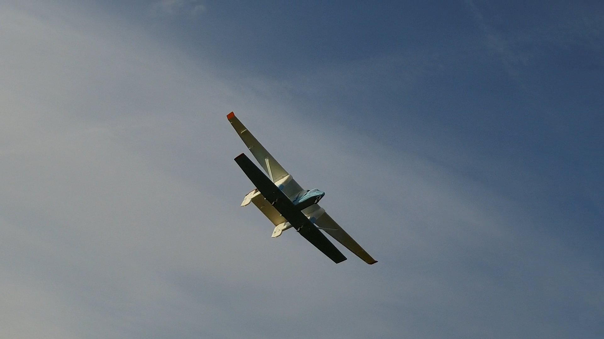

Ta odpowiedź cieszy się zainteresowaniem. robertus Opublikowano 31 Maja Autor Ta odpowiedź cieszy się zainteresowaniem. Opublikowano 31 Maja Lot w nowym ubranku 12

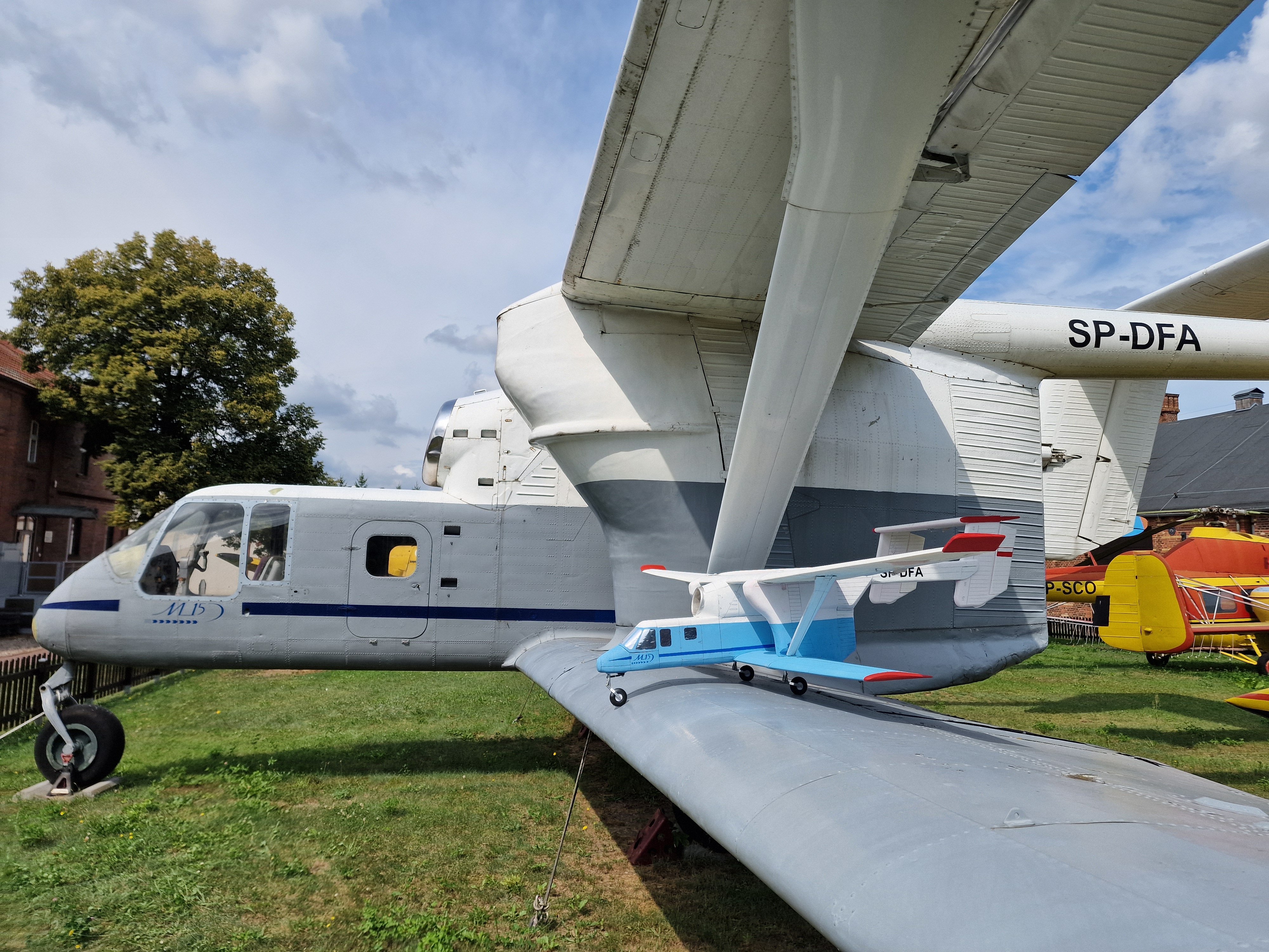

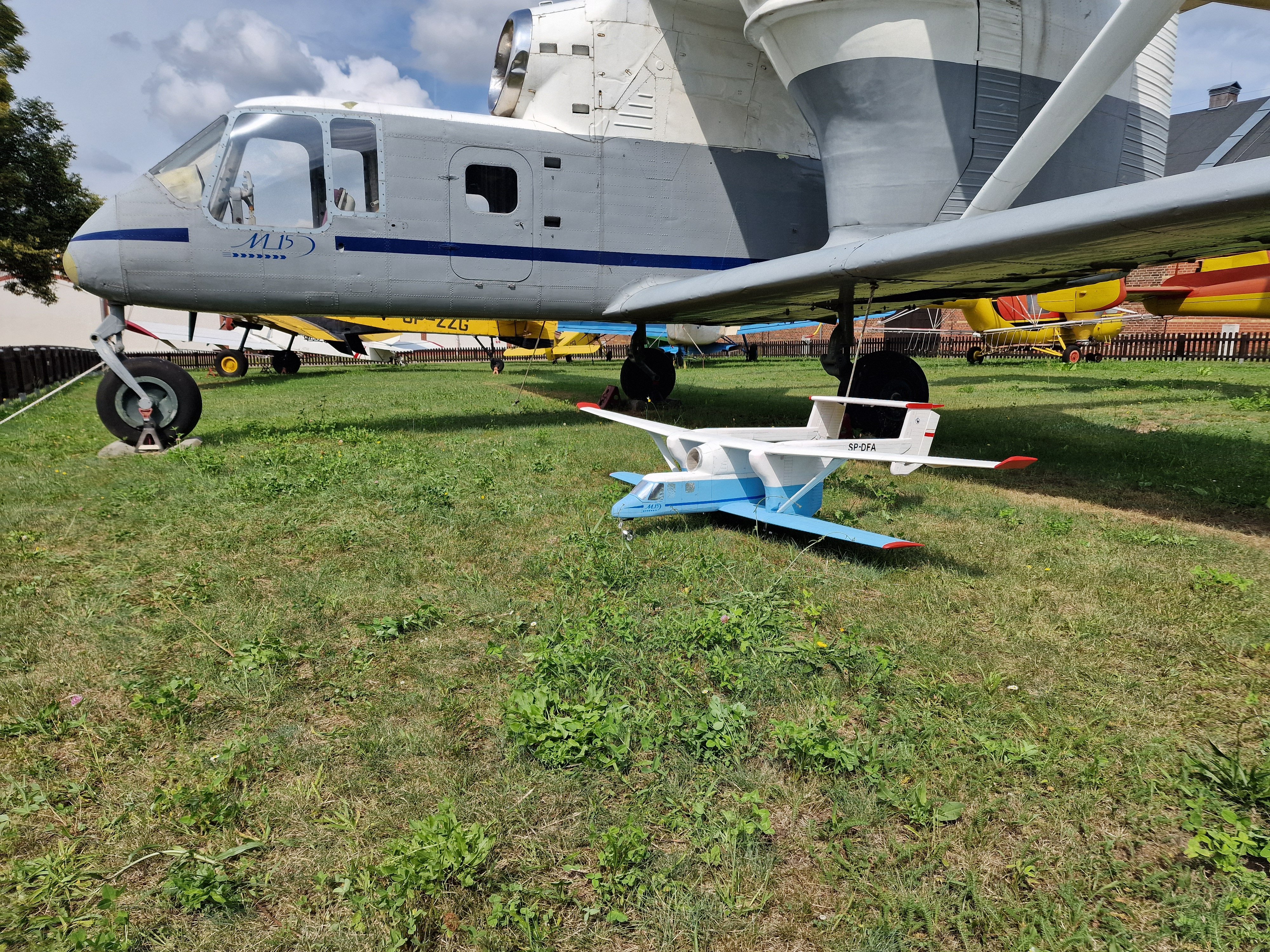

Ta odpowiedź cieszy się zainteresowaniem. robertus Opublikowano 17 Sierpnia Autor Ta odpowiedź cieszy się zainteresowaniem. Opublikowano 17 Sierpnia Takie zwieńczenie projektu. Byłem w Muzeum w Szreniawie. Na marginesie bardzo fajne, żywe muzeum techniki rolniczej. Polecam odwiedzić. 5

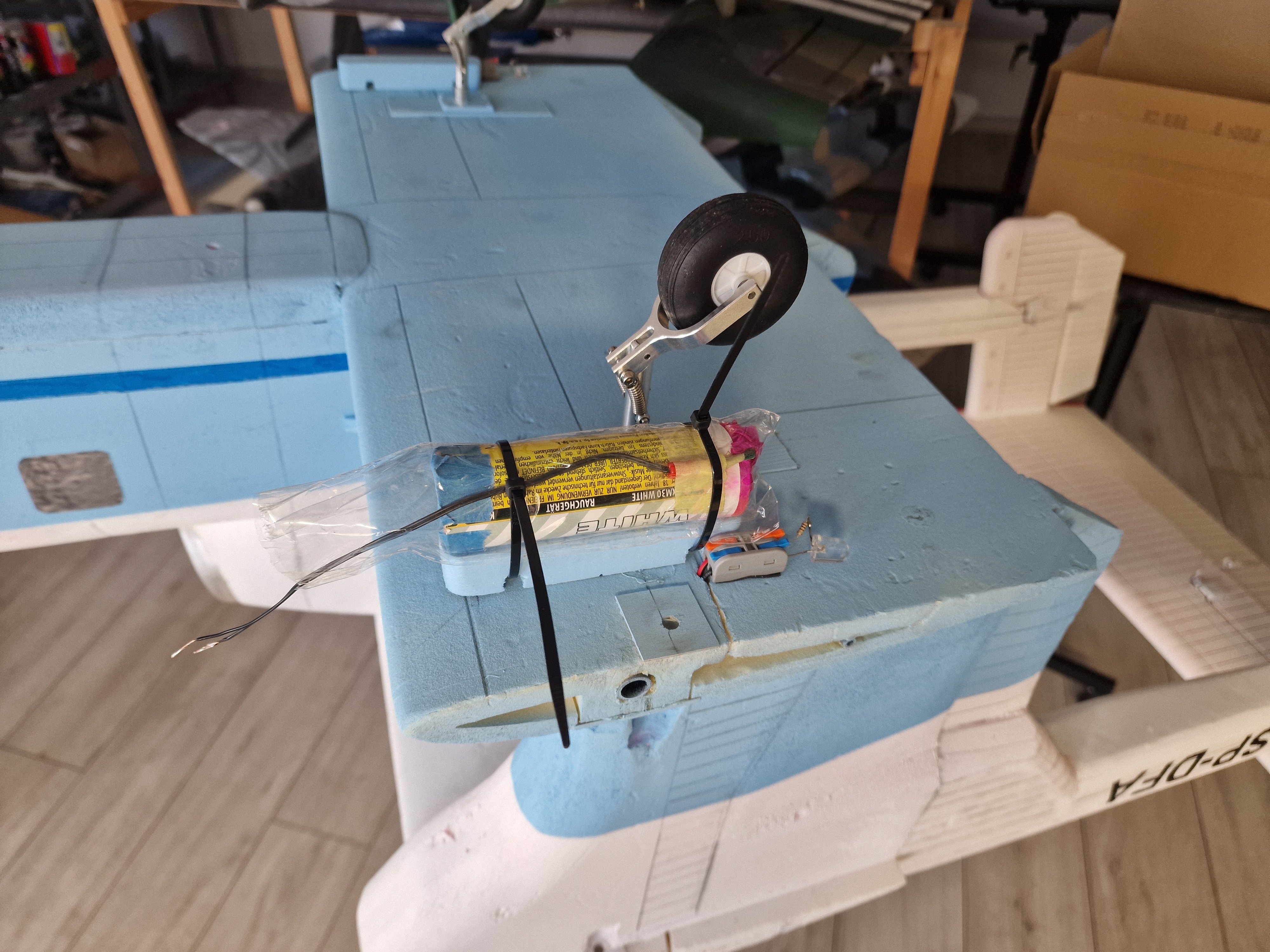

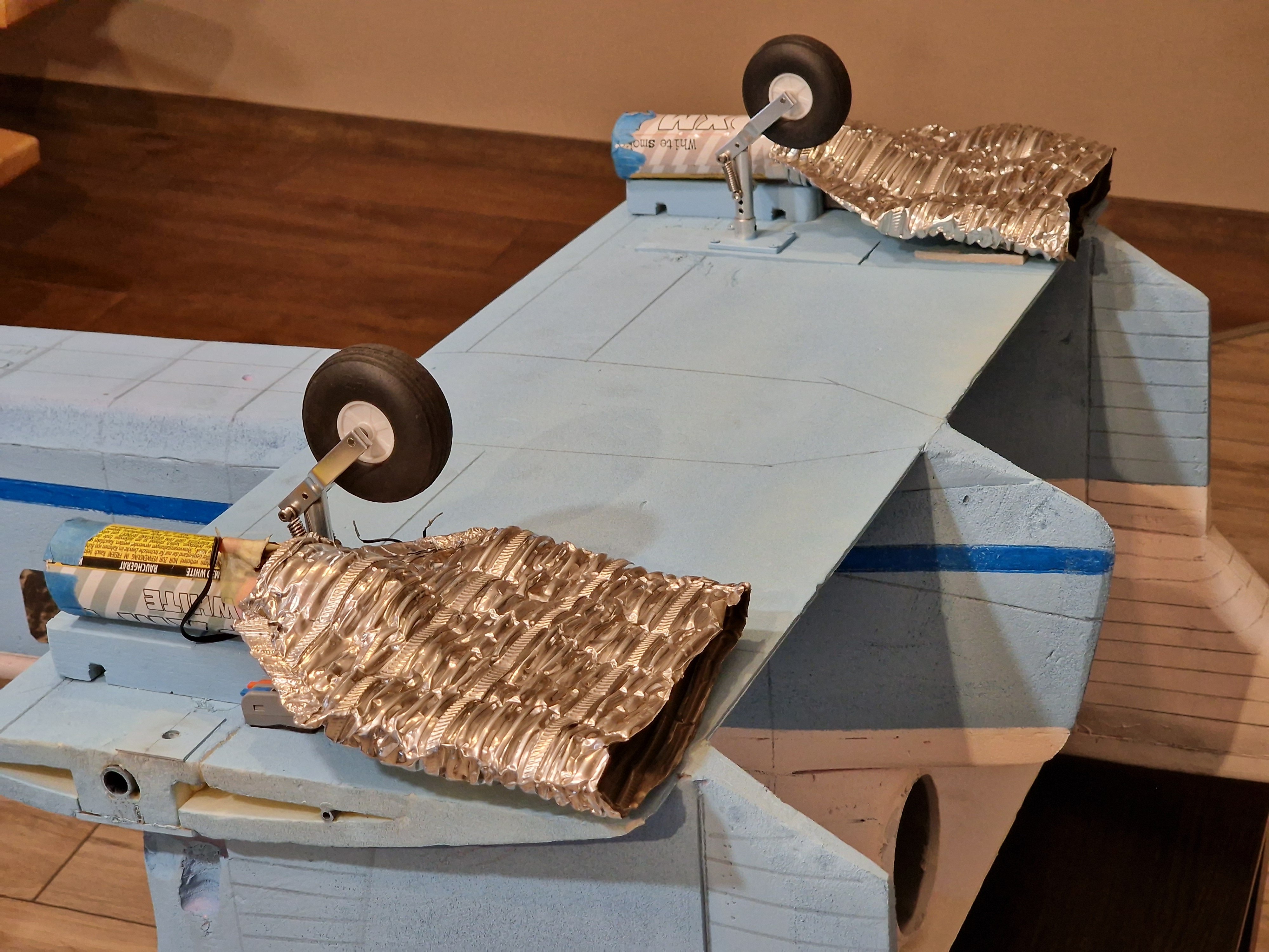

robertus Opublikowano 26 Sierpnia Autor Opublikowano 26 Sierpnia Chciałem jeszcze podymić Belfegorem jako symulacja oprysku. W tym celu zrobiłem takie mocowania świec i tunele, które w teorii miałyby rozpraszać dym na bardzie płasko. może niezbyt ładne, ale to prototyp z rury spiro. Świece odpalane zdalnie. Zrobiłem dwa loty, odpaliłem 4 świece ale nie mam czym sie pochwalić. W pierwszym locie świece odpaliły poprawnie ale jakoś tak niemrawo sie paliły, prawie dymu nie było i krótko. Moje przemyślenia są takie, że taki kształt wylotu powoduje podciśnienie wyciągające dym, niby dobrze, ale odbiera też powietrz potrzebne do spalania materiału dymnego. Straszna porażka w tym locie była ze świecami. W drugim locie wywaliłem te aluminiowe kominy. Obie świece odpaliły ale nie równo. Mimo, że odpalam je jednym przekaźnikiem. Jedna rozpaliła się normalnie po kilku sekundach a drugo dopiero po ok 20. To spowodowało, że czas wspólnego dymienia i dwie ładne smugi miałem tylko przez kilka sekund. Znowu słabo. Dodatkowy wniosek, że te białe świece co mam PXM30 są beznadziejne. Same w sobie białe, mało dymu dają, kiepsko je widać na tle zachmurzonego nieba. Spróbuję z innymi kolorami, poza czarnym, bo nie pasuje na oprysk.
