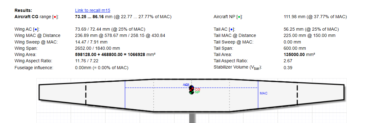

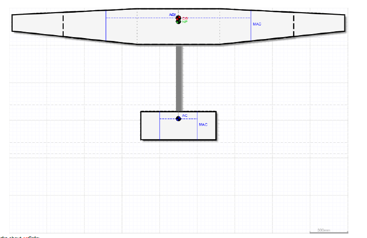

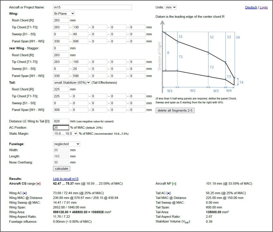

Patryk Sokol Opublikowano 19 Kwietnia Opublikowano 19 Kwietnia 35 minut temu, robertus napisał: @Patryk Sokol poradzisz coś? Problem jest tutaj: W Belfegorze spokojnie można przyjąć 100% powierzchni, bo statecznik ma bardzo komfortowe warunki pracy.
robertus Opublikowano 20 Kwietnia Autor Opublikowano 20 Kwietnia Nie dało się ustawić Tail effectiveness na 100%, tu jest na 90% Czyli jak ustawię na 80mm to będzie dobrze?

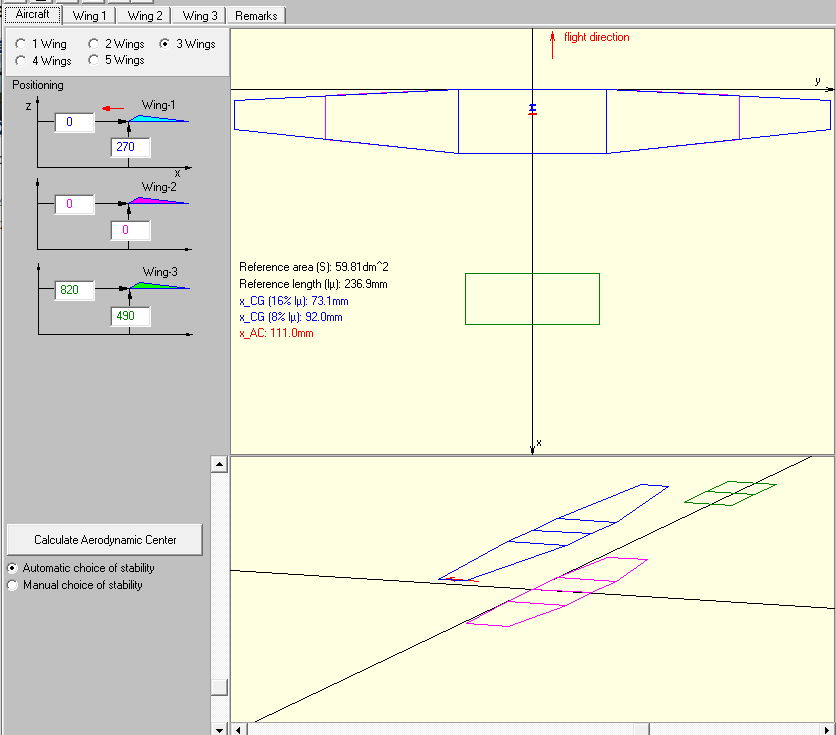

krzysiek 1 Opublikowano 20 Kwietnia Opublikowano 20 Kwietnia Witam Spróbuj tego programu https://mfcr.de/tools/ można tam wstawić obydwa skrzydełka i porównasz z innymi /WinLaengs4 v3.6/ pozdrawiam 1
robertus Opublikowano 20 Kwietnia Autor Opublikowano 20 Kwietnia Super jest ten program. Dzieki Krzyśku!

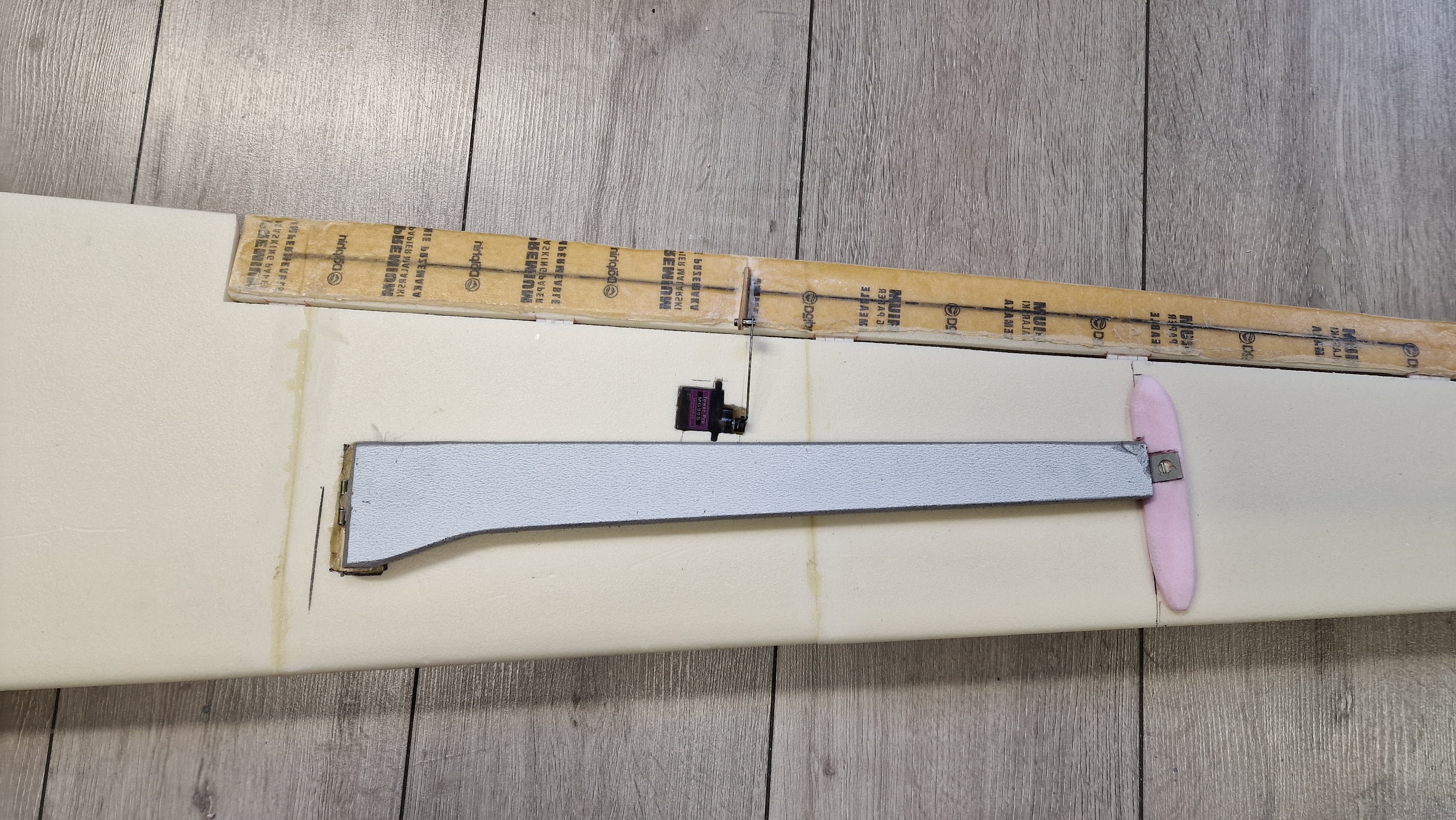

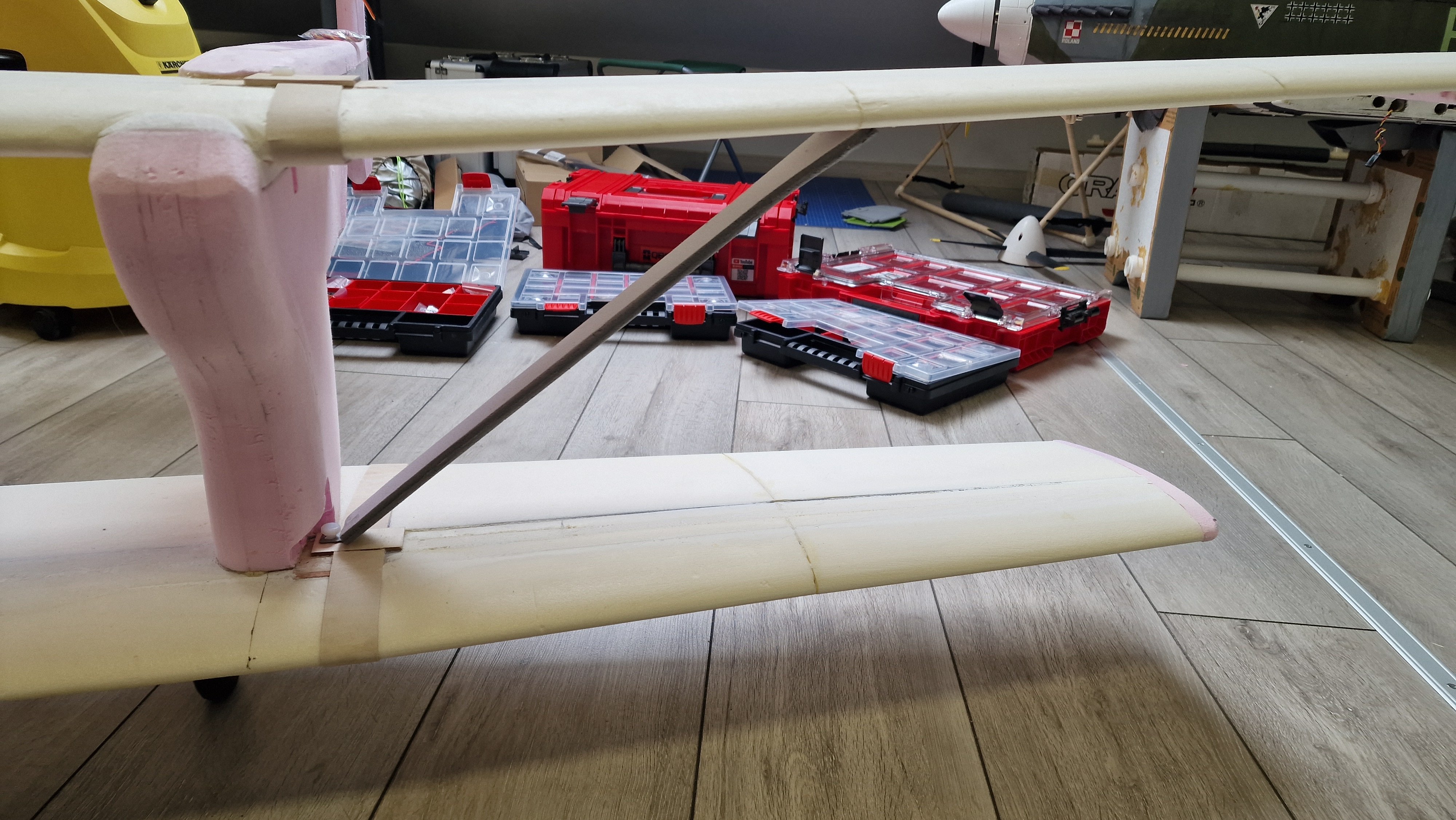

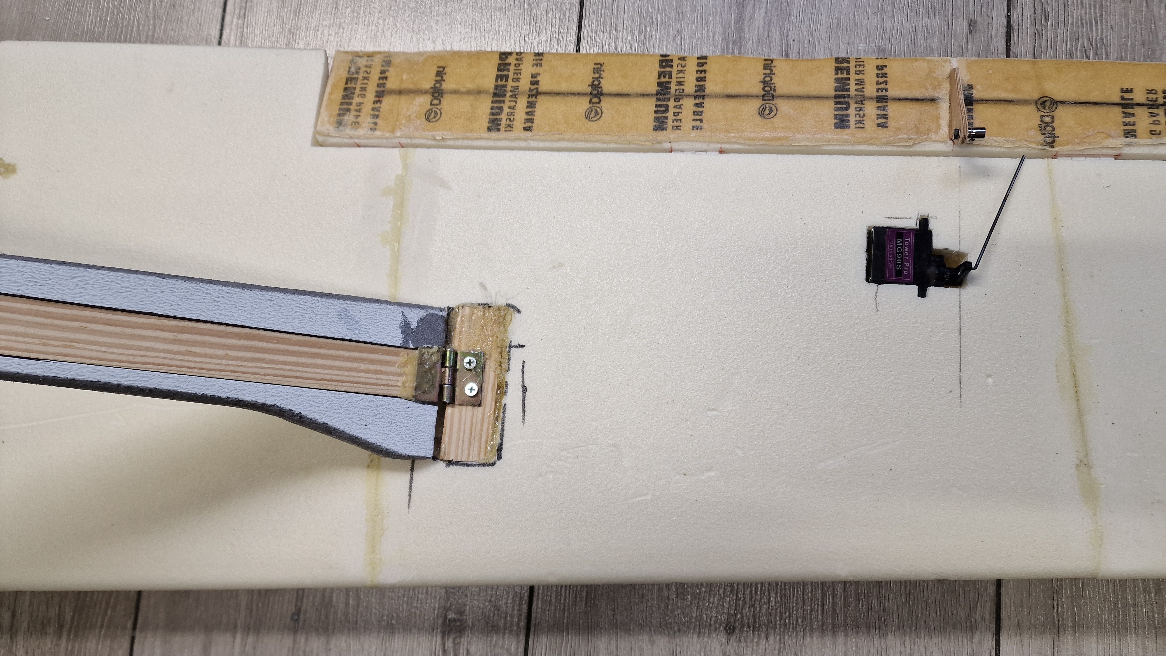

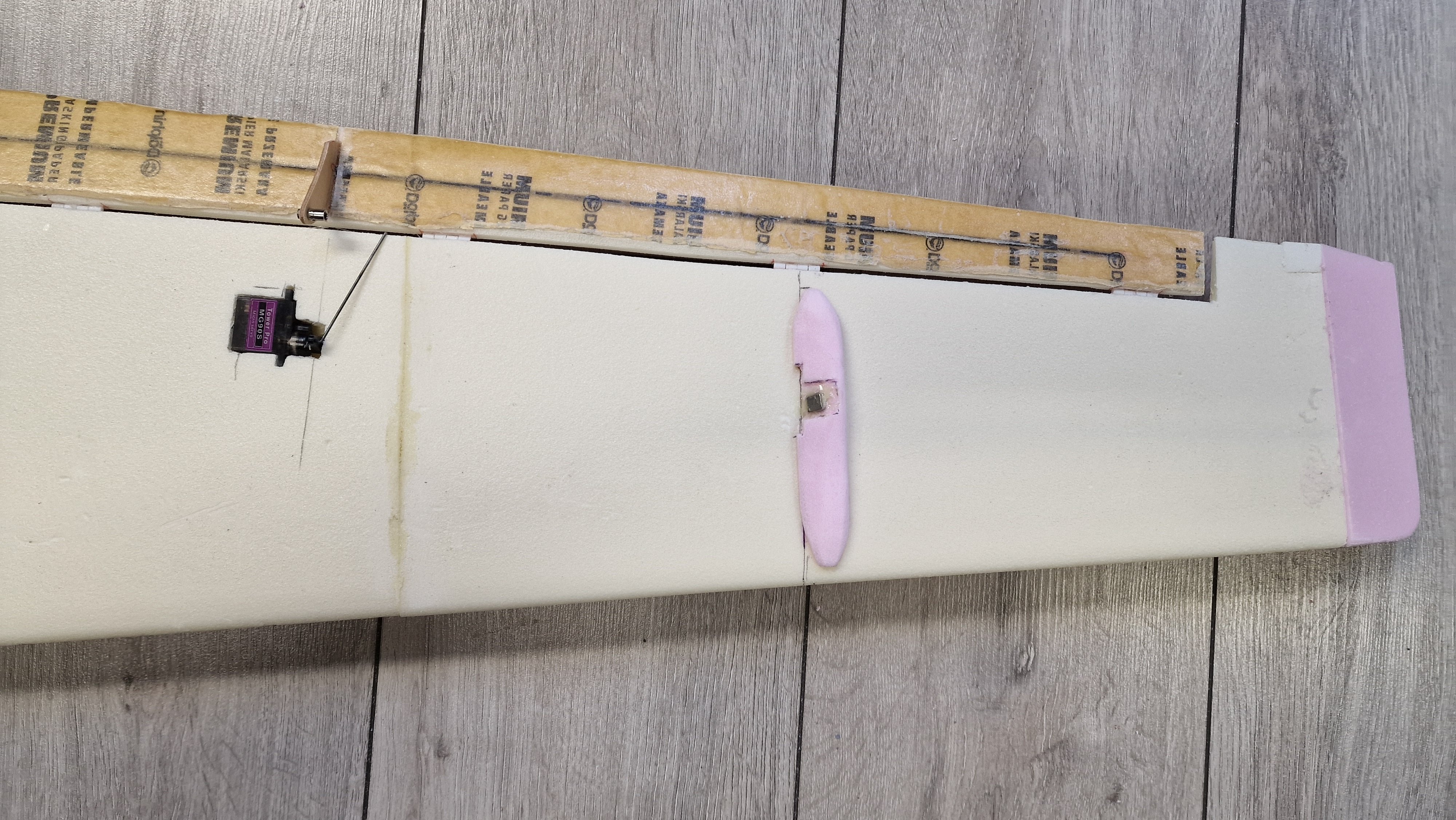

robertus Opublikowano 21 Kwietnia Autor Opublikowano 21 Kwietnia Do SC jeszcze wrócę. Zrobiłem zastrzały, działające. Zastrzał jest na zawiasie. Na potrzeby transportu zrobiłem uchwyt magnetyczny, który go przytrzymuje przy skrzydle. Wzmocniłem lotki przez wklejenie pręta węglowego i oklejenie papierem. i w samolocie Do dolnego skrzydła jest mocowany śruba nylonową, tą samą którą mocuję skrzydło. 1
