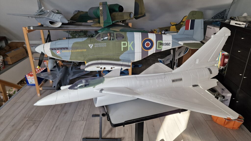

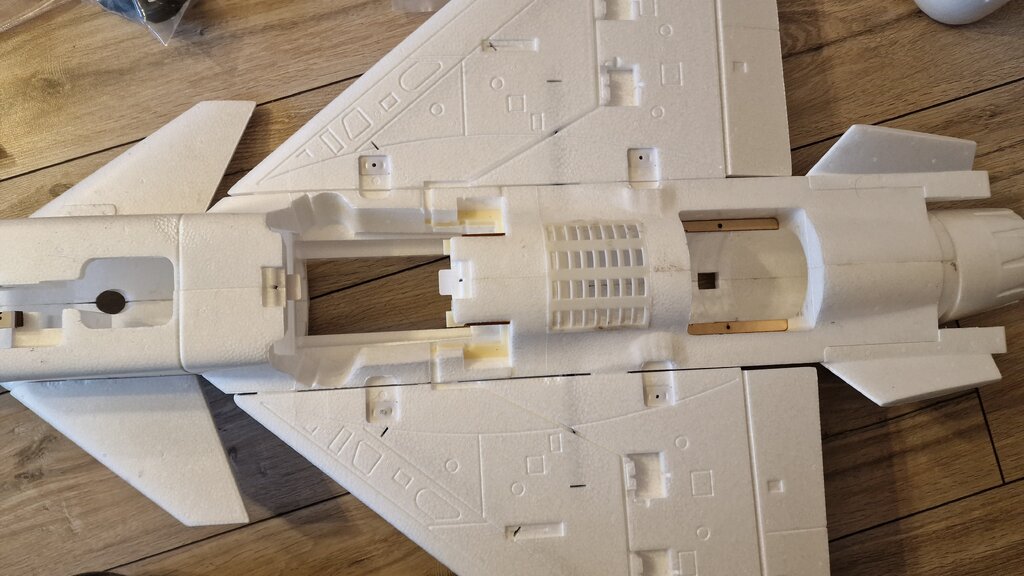

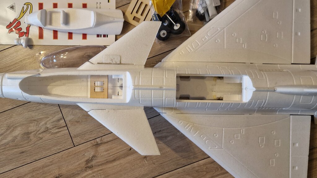

robertus Opublikowano 12 Marca 2024 Opublikowano 12 Marca 2024 Przyleciał do mnie taki samolocik Chengdu J10-C. Coś nietypowego jak na nasze warunki. Szczerze jestem bardzo mile zaskoczony jakością zestawu, jego rozwiązań technicznych i to co dostaję w zestawie jako kit. Rozpiętość 85cm, Długość 131cm, Dwie dysze w zależności czy chcę napęd EDF 70mm czy 80mm - szok Nawet pilocik jest ?

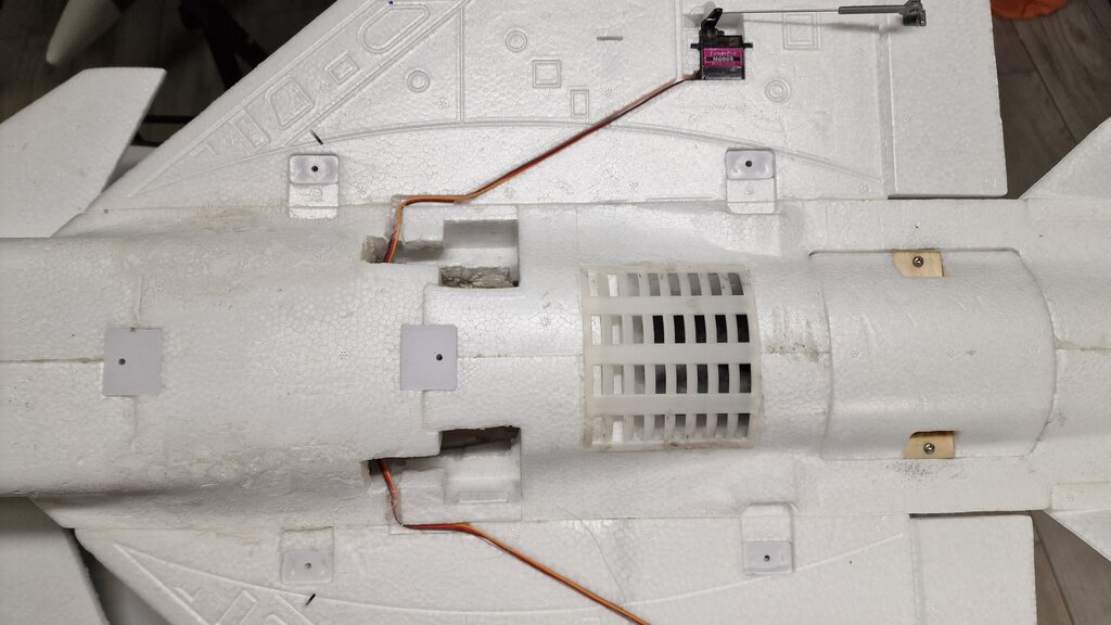

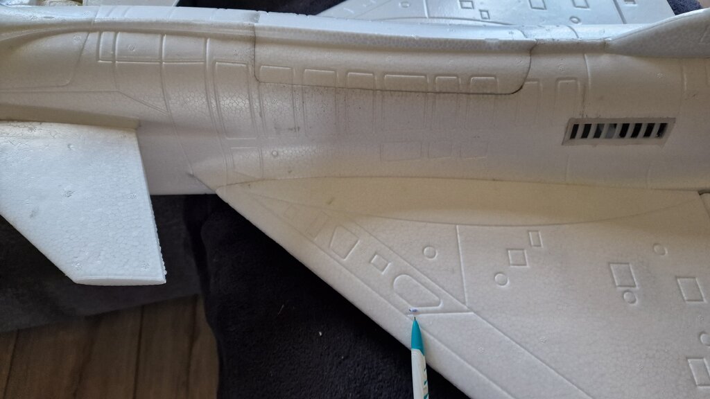

robertus Opublikowano 17 Marca 2024 Autor Opublikowano 17 Marca 2024 Parę godzin pracy i model już zmontowany w 80%. To takie plusy i minusy kupowania kita. Wyliczyłem środek ciężkości i plus minus pokrywa się z wypustkami które zauważyłem na skrzydłach. Wyciąłem zbędną piankę związana z mocowaniem podwozia udrożniając wlot Taki zmontowany kit waży ok 650 gramów.

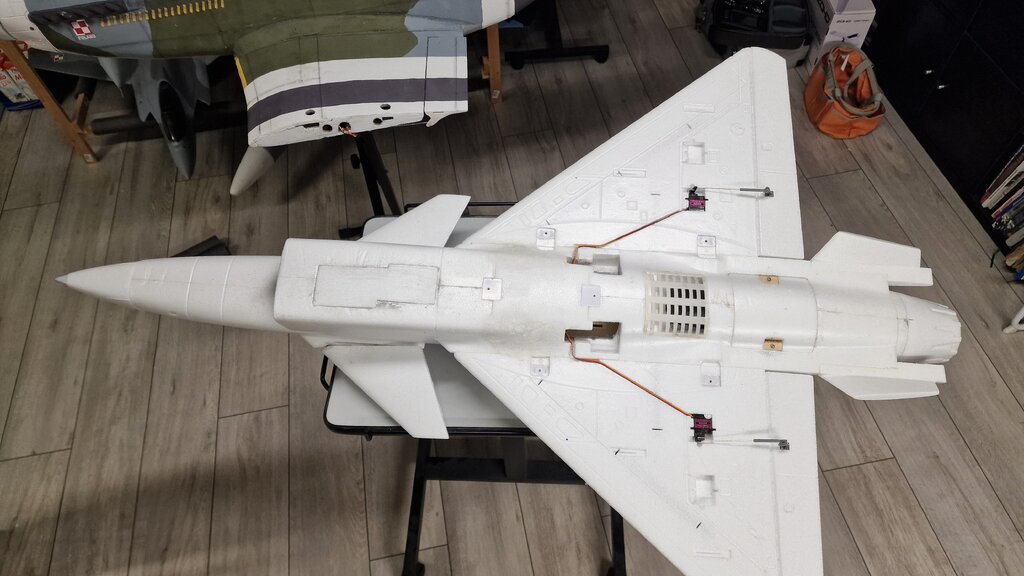

robertus Opublikowano 19 Marca 2024 Autor Opublikowano 19 Marca 2024 Wkleiłem serwa i od razu mała przymiarka do sterownia. Chyba w dobrą stronę się wychylają. Zakresy wychyleń jeszcze obmyślę. 20240319_191007.mp4

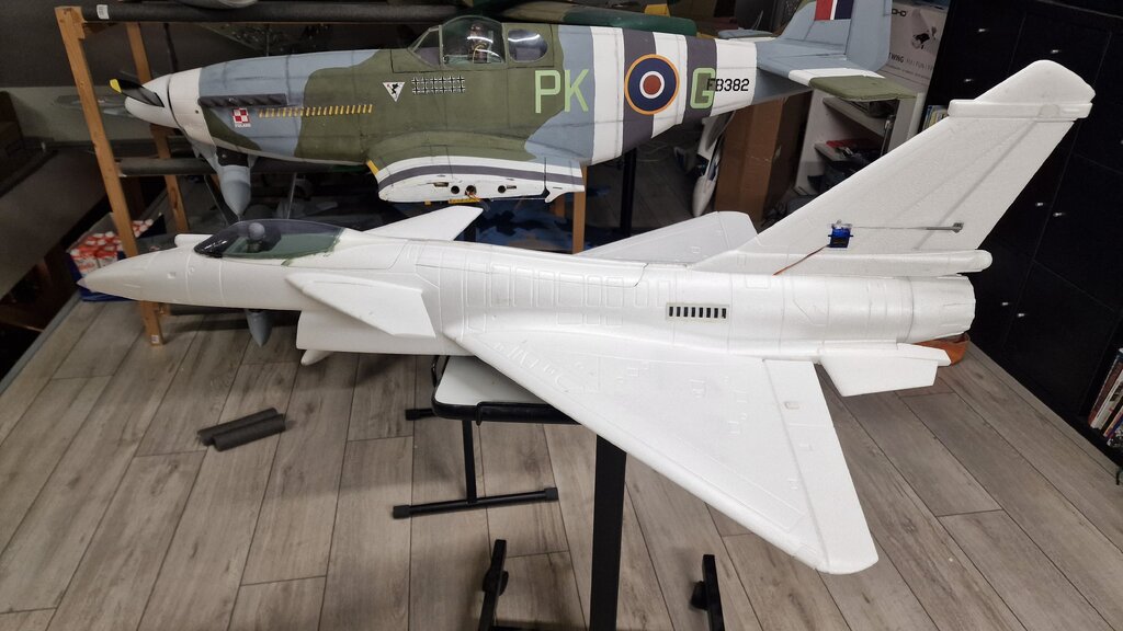

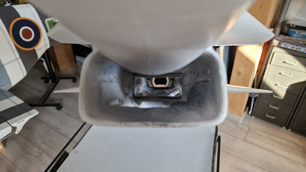

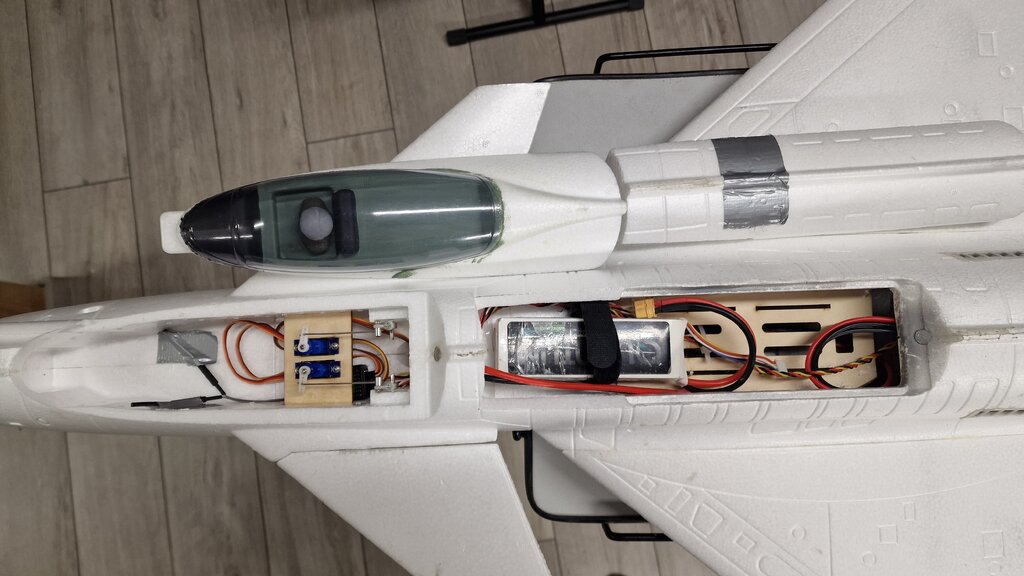

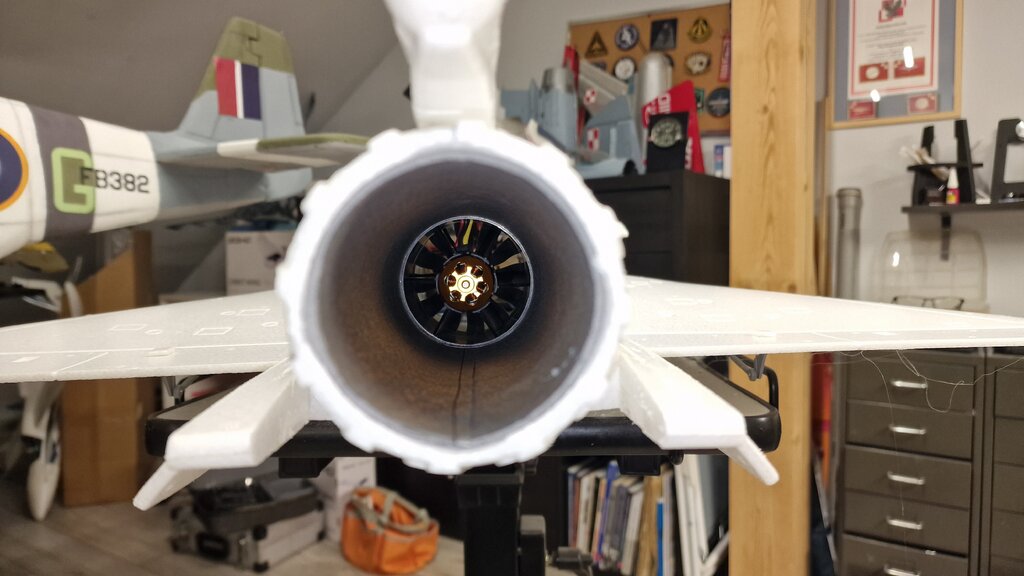

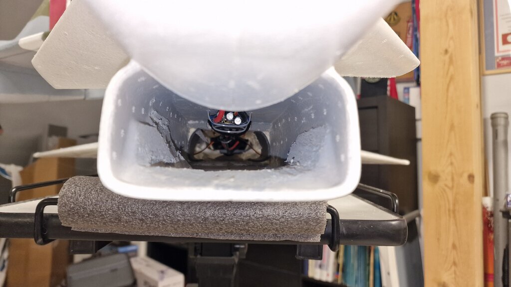

robertus Opublikowano 25 Marca 2024 Autor Opublikowano 25 Marca 2024 No i w sumie model jest gotowy do oblotu - na biało. Waga do lotu wyszła ok 1450g Ciąg dmuchając na wagę ok 1250g Zaślepiłem dziure po przednim podwoziu. Po głównym zostawiłem dziurki na palce, będzie do wyrzucania z ręki. Wyważa się pakietem mniej więcej w tym miejscu. Jak widać musiałem trochę powiększyć przedział na baterię w kierunku kabiny. Za EDF wstawiłem jeszcze tubę z cienkiego depronu. Wylot mam ok 100% FSA, czyli 63mm. 2

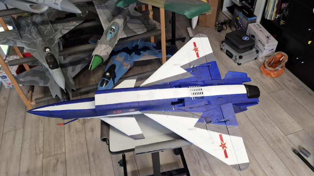

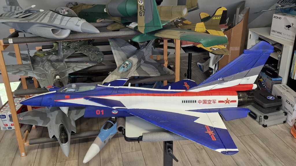

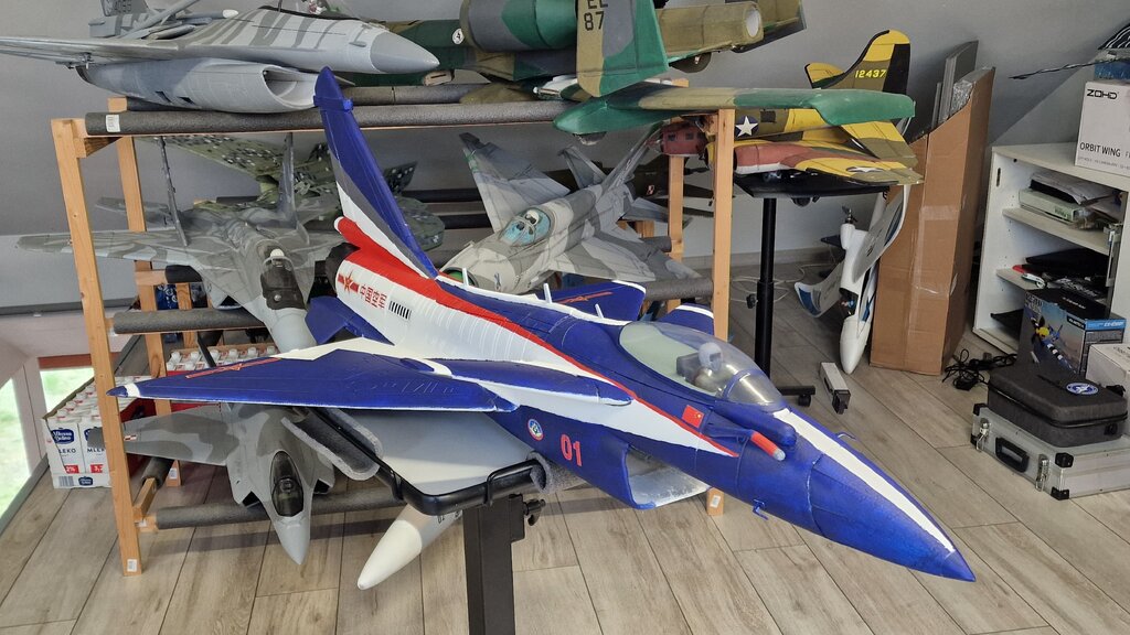

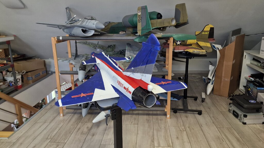

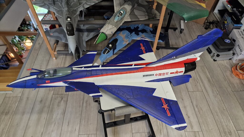

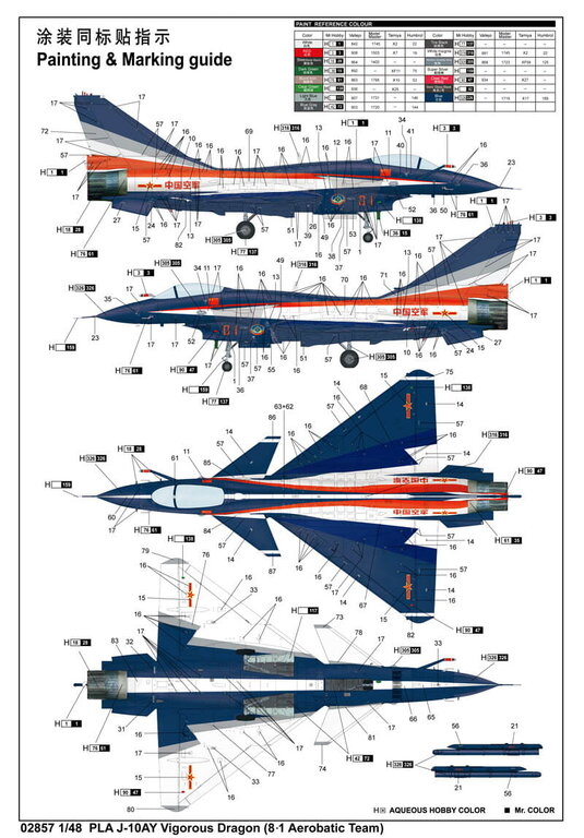

Ta odpowiedź cieszy się zainteresowaniem. robertus Opublikowano 4 Kwietnia 2024 Autor Ta odpowiedź cieszy się zainteresowaniem. Opublikowano 4 Kwietnia 2024 Miałem malować go dopiero po oblocie, ale że wiało cały czas, padało albo po prostu nie mogłem iść latać to w tym czasie żeby coś robić to go pomalowałem. Oblot będzie zatem na gotowo. j10c.pdf 4 1
qbapfmrc Opublikowano 5 Kwietnia 2024 Opublikowano 5 Kwietnia 2024 Fajnie wyszedł, czym malowałeś? Kojarzysz ile doszło wagi dzieki malowaniu? I widze ze chyba nie ma podwozia? Przewidujesz lądowania na trawie?
robertus Opublikowano 5 Kwietnia 2024 Autor Opublikowano 5 Kwietnia 2024 Tak, nie ma podwozia, będę lądował w trawę. To są farbki, które użyłem. Malowanie dodało około 60gram. Dzisiaj miał miejsce też oblot. Niezły z niego młynek. Zrobiłem dzisiaj trzy loty, pierwszy to była masakra, ale potem każdy kolejny lepszy. W każdym kolejnym zmniejszałem endpointy i było lepiej. Jeszcze trzeba go podtuningować, ale oblot zaliczam do sukcesów. 1
