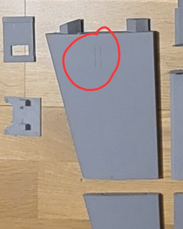

Marcin K. Opublikowano 4 Kwietnia 2025 Opublikowano 4 Kwietnia 2025 Panowie czy jest gdzieś jakiś wątek z budowy tego stwora? Głównie pytanie to gdzie tu jest SC? Tak jak filmik ze składania tych puzzli wiele rozjaśnił, tak kilka kwestii pozostało do wyjaśnienia...
japim Opublikowano 4 Kwietnia 2025 Autor Opublikowano 4 Kwietnia 2025 Zakres SC zawsze jest zaznaczone na skrzydlach. Co dokładnie pozostaje do wyjaśnienia? 1
Marcin K. Opublikowano 4 Kwietnia 2025 Opublikowano 4 Kwietnia 2025 Oooo dzięki wielkie, nie zauważyłem tych znaczników, albo uznałem je za błąd druku... Na tą chwilę wuchta pytań bo jak w drewnianym kicie sobie radzę, tak drukarkowy to dla mnie nowość, ale nie będę smiecił, zacznę składać stwora to będę podbijał. Przy okazji, dzisiejszy dzień był bardzo ciepły i tak mnie naszła myśl, do jakich temperatur można drukowane modele brać na lotnisko? Trafiłem gdzieś wzmiankę o nieodwracalnym uszkodzeniu druku od słońca ale nigdzie nie było napisane jakie temperatury są już inwazyjne. Kurde brzmie jak laik 🥴
japim Opublikowano 4 Kwietnia 2025 Autor Opublikowano 4 Kwietnia 2025 Nie ma ograniczenia temperatury. Byle slonce nie patrzyło na model który nie leci. Bezpośrednie promieniowanie bardzo szybko podgrzewaa ciemne powierzchnie i po przekroczeniu 50st C na powierzchni model zaczyna się deformowac. Tak więc polecam latac w pochmurne dni. A jak już jest pelne slonce w południe to model wyciągnąć z cienia tylko do lotu i po wylądowaniu szybko schowac. Modele można drukować np z LW-PLA-HT (droższy od zwyklego lw). Albo z petg (ale jety raczej ciężko z tego ulotnic).

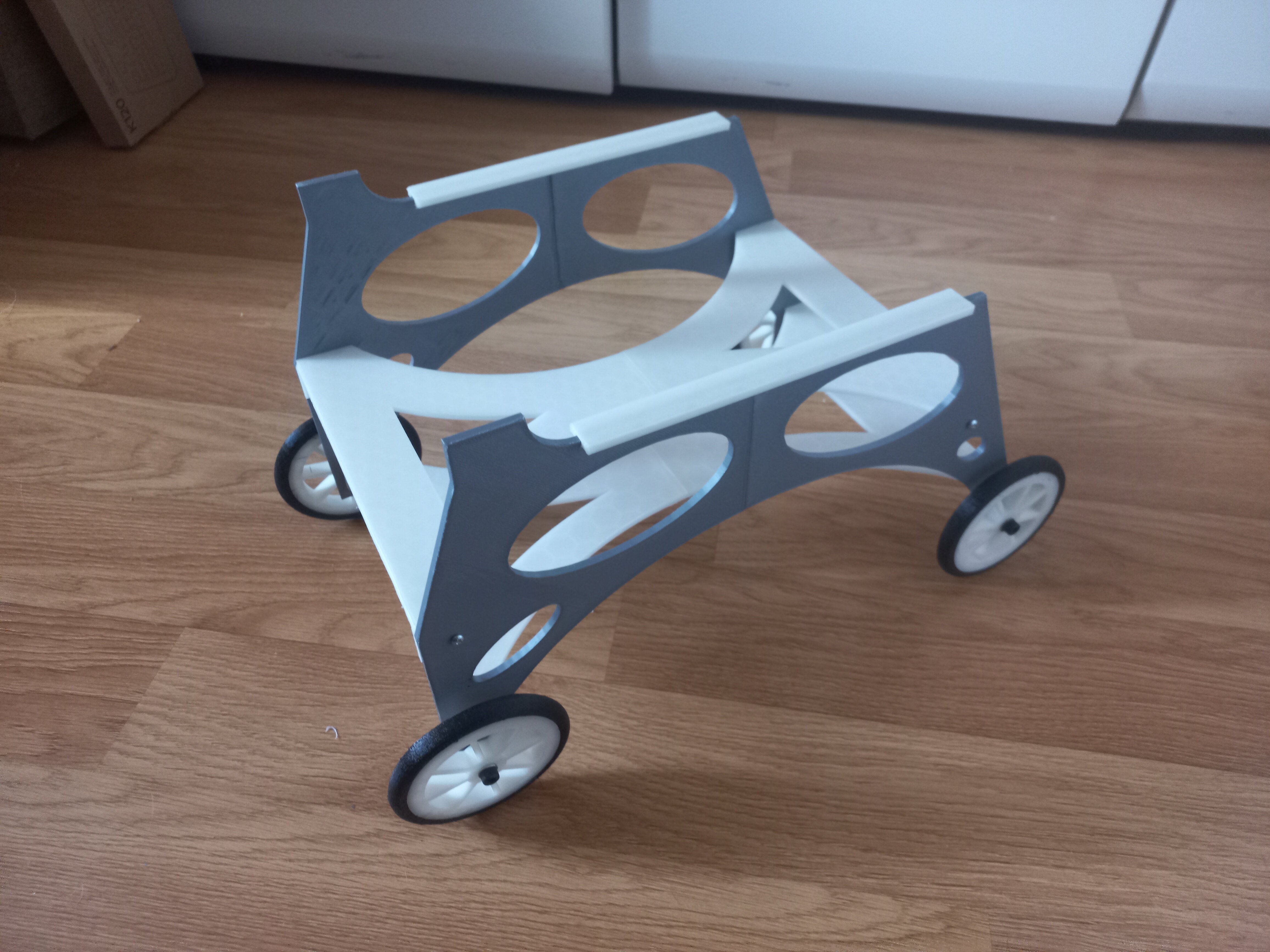

Jacekecaj Opublikowano 24 Lipca 2025 Opublikowano 24 Lipca 2025 Podepnę się pod temat. Nie tak daleko od Płocka po niebie lata jeszcze jedna Iskra 🙂. W ubiegłą niedzielę miała swój oblot. Poniżej w doborowym towarzystwie Krótki filmik ze startu ( kolega nagrywał telefonem) Model odbył 4 loty, niestety mój operator już tego nie zarejestrował, dlaczego? - pewnie słyszeliście w komentarzu Lata bardzo fajnie - po ustawieniu odpowiednich wychyleń (szczególnie steru wysokości) trzyma się ręki i jest stabilna. Jedynie jak dla mnie prędkość lądowania mogła by być ciut mniejsza. Jest to mój pierwszy EDF więc może to kwestia przyzwyczajenia. VID-20250720-WA0011.mp4 Start odbył się jak widać z wózka; mam jeszcze katapultę i następne próby będą z niej. Wózek wygląda mniej więcej tak: Ma jedną wadę - nie za każdym razem jedzie prosto, muszę jeszcze nad nim popracować. Może ktoś coś doradzi. Ale to może w innym temacie aby nie zaśmiecać głównego. Nieudany start wygląda tak: VID-20250720-WA0003.mp4 2

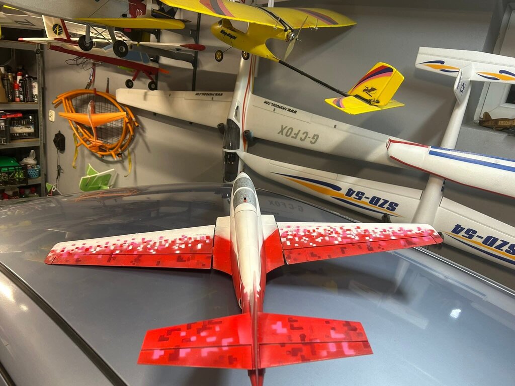

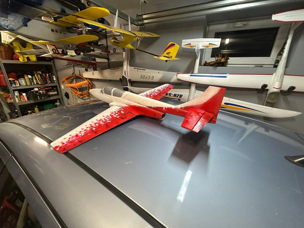

japim Opublikowano 24 Lipca 2025 Autor Opublikowano 24 Lipca 2025 Ciesze sie ze sie podoba. To teraz na bialo-czerwone malowanie: https://www.airplane-pictures.net/images/uploaded-images/2025/6/27/1660356.jpg Albo: 2

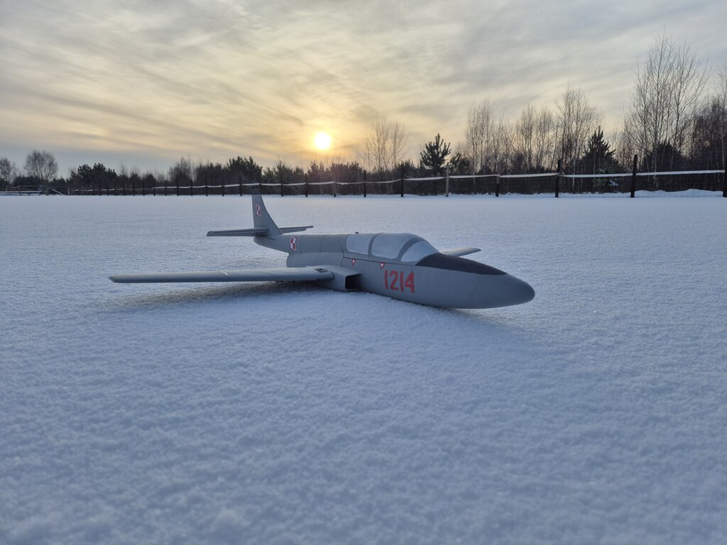

Ta odpowiedź cieszy się zainteresowaniem. japim Opublikowano 16 Listopada 2025 Autor Ta odpowiedź cieszy się zainteresowaniem. Opublikowano 16 Listopada 2025 Bardzo lubię latać Iskrą: 7
