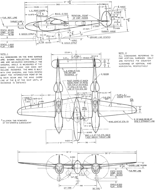

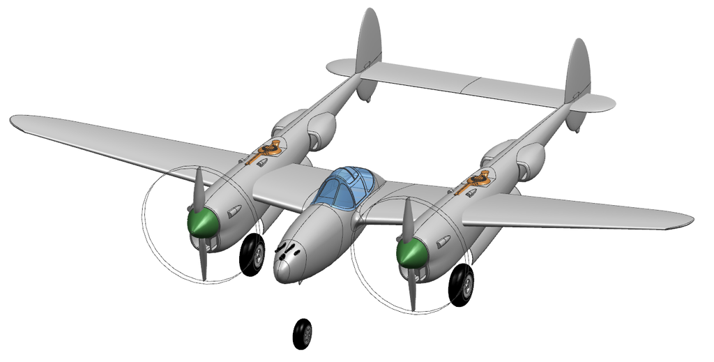

Z grubsza samolot wygląda tak....
Lockheed_P-38L_Lightning_3-view_line_drawing.thumb.png.2207c58c1f22f9c714878e3151069324.png
Poszukuję informacji....:
  1. Obroty śmigieł. Na dolnym rysunku pokazano, że śmigła kręcą się w przeciwnym kierunku na zewnątrz. Czy tak samo powinno być w modelu RC?
  2. Czy dla modelu dwusilnikowego stosuje się skłon i wykłon silnika? Jaki stosuje się typowo? Może ktoś ma podobny model P-38?
  3. Z aerodynamiki... zwichrzenie skrzydła o dany kąt (czyli w efekcie obniżenie krawędzi natarcia profilu) - gdzie powinien leżeć punkt obrotu profilu? W punkcie krawędzi spływu? w 1/4 cięciwy?
  4. Kąt zaklinowania skrzydła:
    Znalazłem różne wartości w opisach samego samolotu i modeli P-38.
Zazwyczaj podawane jest 2°, ale z rysunków planów wynika jakby kąt zaklinowania skrzydła (oś zerowa profilu do osi poziomej samolotu) wynosił ok 4°
Poniższy rysunek to tylko ilustracja, wymiary są zupełnie nieistotne.
Czy ktoś może zna prawidłowy kąt zaklinowania skrzydła?
Będę wdzięczny za wszelkie pomocne dane :)

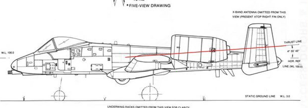

Jak widać wyszedł BARDZO DUŻY kąt skłonu 6 stopni, ale mimo obaw właśnie taki zastosowałem w modelu... i przy oblocie okazało się, że wszystko się zgadza, model bardzo dobrze reaguje na zwiększenie obrotów silnika i ich zmniejszenie bez tendencji do nadmiernego zadzierania czy nurkowania nosa samolotu. Tak zostawiłem bez korekcji mimo, że troche dziwnie to wygląda.
Nie wiem jak to jest przy dwusilnikowcach, ale gdzieś chyba jest jakaś rozsądna granica, mimo, że obliczenia pokazują inaczej?
Bo gdyby Wilga miała jeszcze krótszy nos to kąt byłby o wiele większy....
Chodzi mi o to, że czasami z doświadczenia wynika jakiś kąt skłonu (bo np już w podobnym modelu był stosowany, lub nie stosuję się większego niź....) i wtedy należy szukać obniżenia SC np poprzez przeniesienie ciężkich elementów niżej.
Może akurat te 6 stopni przy mojej Wildze to już wartość krytyczna a przy 7 nie poleciałaby wcale?
Stąd nadal pozostaje otwarte pytanie o kąt lub w jakim rozsądnym zakresie powinien zawierać się skłon silników dla dwusilnikowca?
Co do filmu... to faktycznie przyczyną przepadnięcia mógł być brak odpowiedniego skłonu silnika.. ale jak zawsze pewnie to jedna z wielu przyczyn ;)
Przykładem tego może być CHYBA A10 gdzie wylot z turbiny jest pod kątem prawie 5 stopni... ale nie znam tej konstrukcji i nie wiem czy tak skierowany wylot to efekt momentów działających na samolot czy próba ochrony usterzenia tylnego przed opływem gorących gazów wylotowych... więc to tylko poglądowo ;)

A10 - zrobilem mojego na katach CRD (co reka dala) i lata bardzo poprawnie. Profil NACA 2415 +1 st, statecznik NACA0010 - 5 st, dysze wylotowe EDF chyba tez na -5.

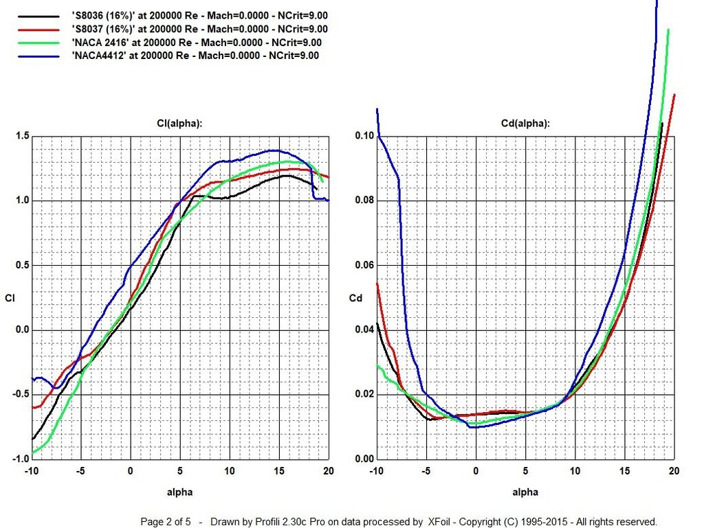

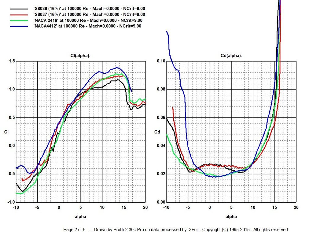

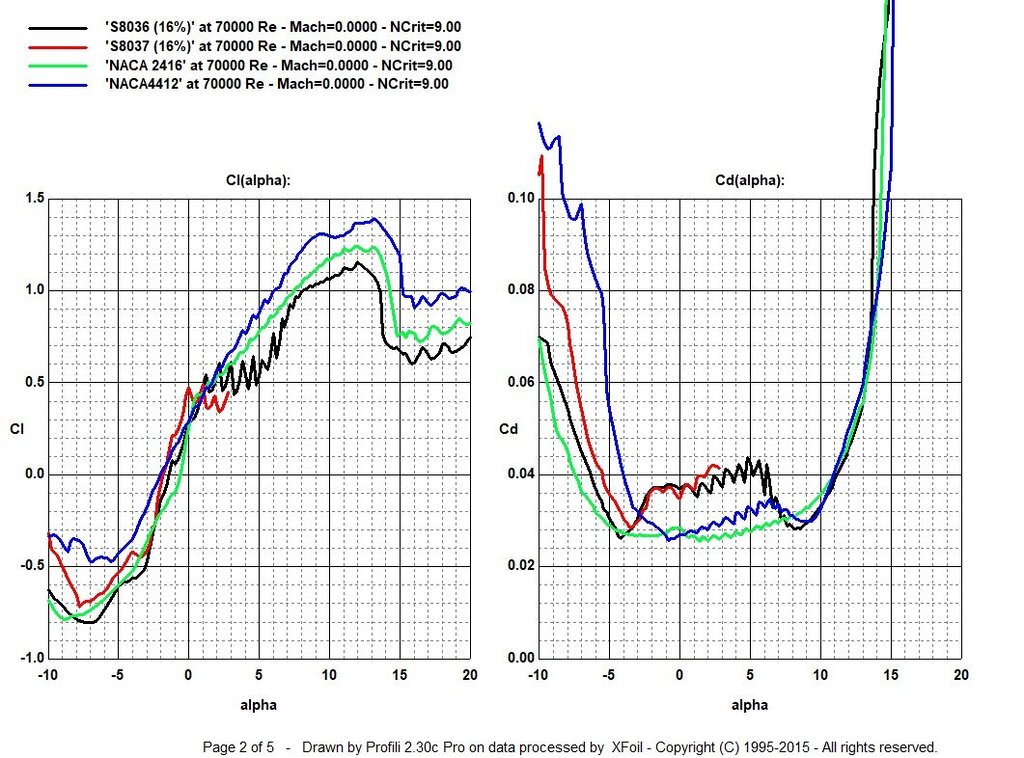

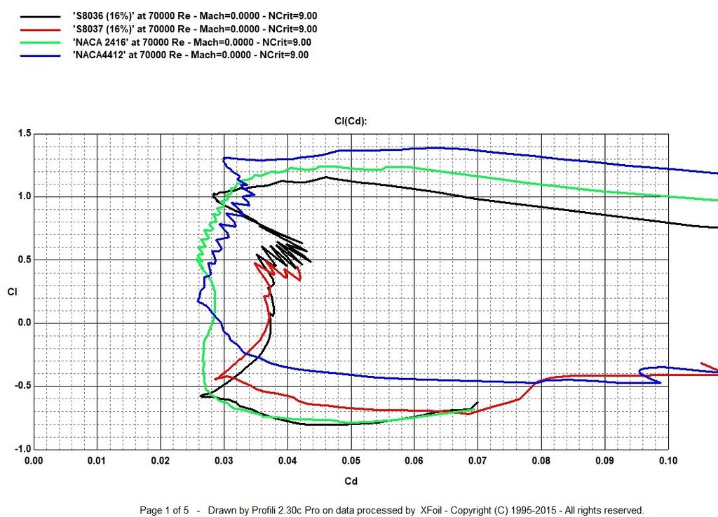

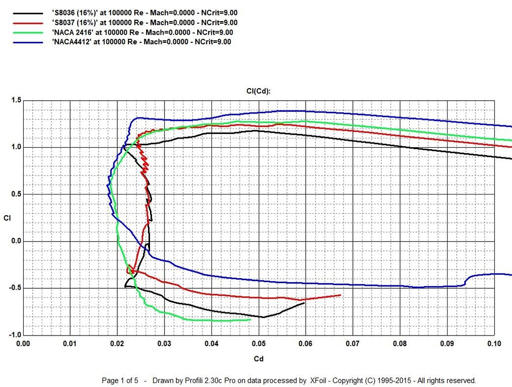

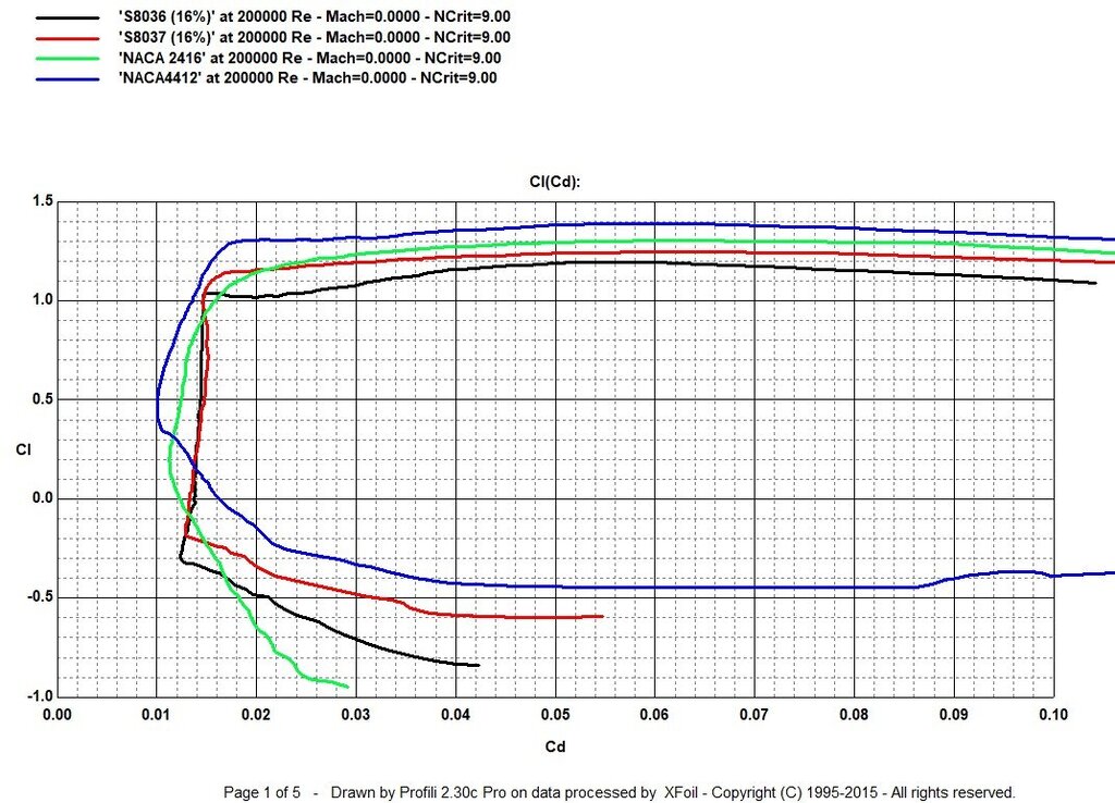

Uwazam, ze te profile sa takie sobie, o czym sam wspomina autor w "Summary of low speed airfoil data Vol 3.
Potwierdza to tez analiza.  S8037. ktory mial byc lepszy na koncowke, przy malych Re "nie chce latac":
Profile N2416 & N4412 idealnie nadaja sie do zwichrzenia 3deg tzn roznica kata zerowej sily nosnej pomiedzy nimi jest 3deg.  Wiecej na ten temat tutaj:
Napewno sa lepsze profile, ale NACA uwazam beda OK.  Sam jestem zdziwiony, jak dobrze zachowuja sie przy malych Re.
Bylbym tez ostrozny, z ogolnym stwierdzeniem "zwichrzenie -2deg".  Zwichrzenie zalezy od ksztaltu skrzydla, profili etc.
Dzięki Wielkie za analizę i wyjaśnienia. Wiem już, w którą stronę iść.
Pozdrawiam i życzę szybkiego powrotu do zdrowia :)
@Andrzej Klos zanim wrzuciles tutaj post, to na airfoiltools tez ogladalem sobie porownanie. I zdziwilem sie bardzo ze ten S8036 wypada blado/podobnie w porownaniu do stosowanej przeze mnie NACA 2415. W sumie na podstawie wszystkich dotychczasowych drukowanek uwazam ze NACA 2415 to bardzo fajny profil (i zachowuje sie lepiej niz NACA2412 stosowana dotychczas w moich kombatach). Na pewno ma wiecej miejsca na serwa lotek i klap.

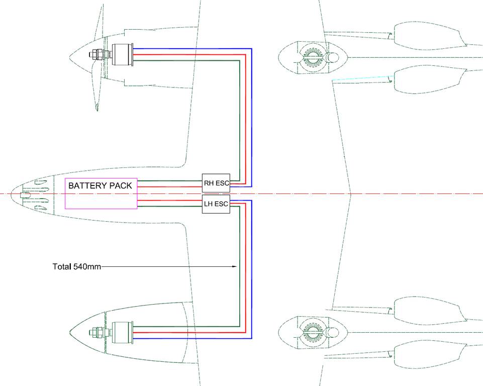

Przy okazji mam pytanie, bo nie mogę znaleźć zdjęcia z innych modeli P-38 ani informacji na temat umiejscowienia ESC.
Wiadomo, że najlepiej przedłużyć kable między ESC a silnikiem.
U mnie wychodzi to prawie 540mm kabli przy czym regulatory i bateria byłaby umieszczona w centralnym kadłubie.
Zastanawiam się jak w praktyce rozwiązują ten problem profesjonalni producenci modeli? Gdzie w modelach dwusilnikowych zazwyczaj są umiejscowione ESC?

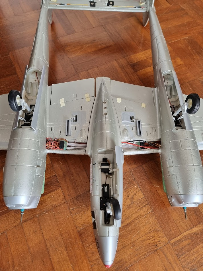

Jezeli budujesz model to umiesc regulator w skrzydle i daj od spodu klapki z wlotami powietrza do chlodzenia. Pozwoli to na osiagniecie 3 rzeczy: latwy dostep i poprowadzenia grubych kabli w skrzydle, mocowanie regulatora, chlodzenie regulatora.

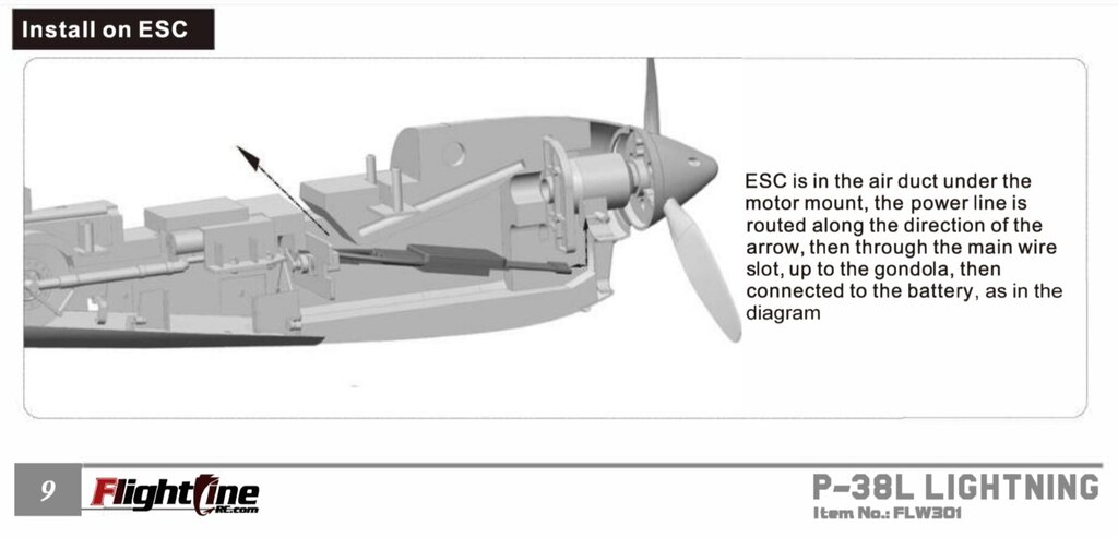

Tu masz pokazane:
fetch?photoid=1266322
Dzięki, rozumiem, że to są lub tu powinny być regulatory?
4 hours ago, japim said:
Akurat tu ESC sa w gondolach.
No właśnie, w wersji o rozpiętości 1600mm regulatory są w gondolach a baterie w kadłubie środkowym. Czyli przedłużają tylko kable od baterii do ESC... odwrotnie niż jest zalecane... ciekaw jestem czy to się sprawdza i czy stosują jakieś dodatkowe kondensatory...?
