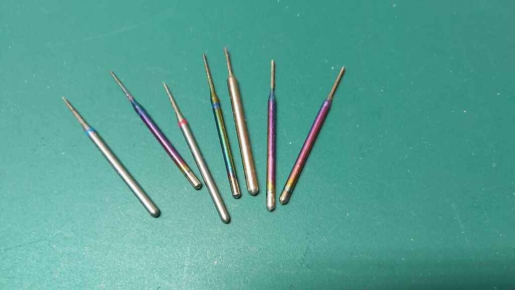

Ryszard_I Posted Friday at 07:02 PM Share Posted Friday at 07:02 PM Do precyzyjnych prac używam frezów z posypem diamentowym używanych do pielęgnacji paznokci. Spisują się przy pracach z różnymi laminatami to i przy balsie się sprawdzą. Trzy walcowe frezy z prawej mają średnicę 1mm. Średnice trzonków to 2,3mm lub 3mm. Frezuję za pomocą prostnicy (wałek giętki) na wysokich obrotach. Pod zawiasy dla zachowania precyzji można użyć szablonu . Link to comment Share on other sites More sharing options...

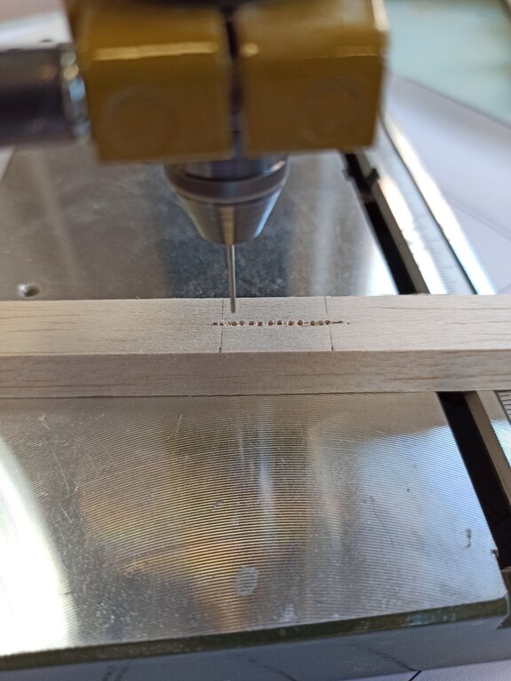

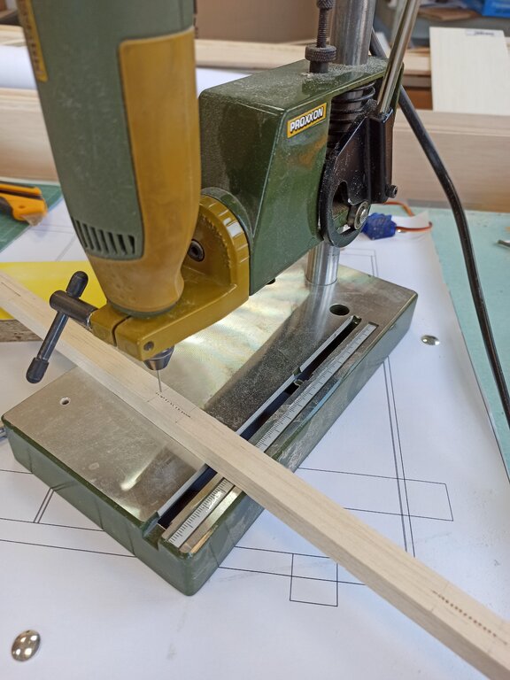

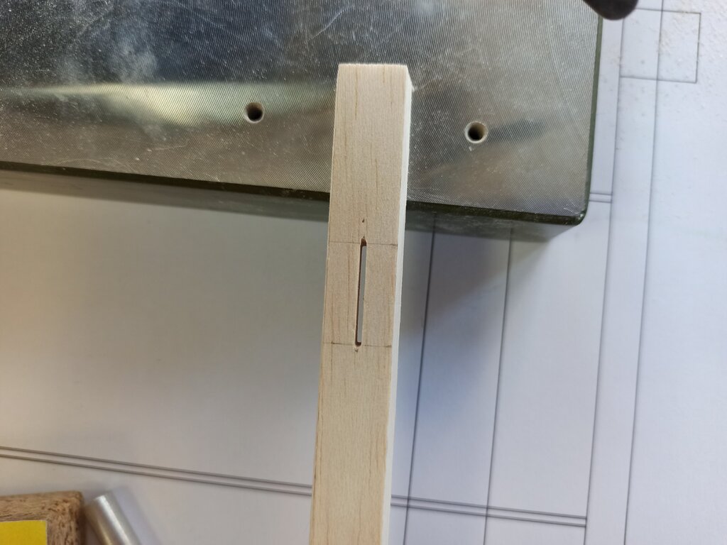

arek1989 Posted Friday at 09:34 PM Share Posted Friday at 09:34 PM Mam Proxxona FBS 240/E, którego mocuję na stojaku Mb 140/S. Wiertłem 0.8-1mm wiercę kilkanaście otworów koło siebie, wzdłuż linii montażu zawiasu, przez listewkę balsową. Pozostałą balsę przecinam skalpelem, albo właśnie tym przyrządem do wycinania otworów pod zawiasy. Przez taki otwór przeciągam pasek drobnego papieru ściernego i wyrównuję szczelinę, aż będzie pasować do zawiasu. Ta metoda wymaga wykonania otworów w listewce, która nie jest jeszcze przymocowana do reszty konstrukcji. W gotowym sterze praktycznie niewykonalne. U mnie metoda z frezem się nie sprawdziła. Przy takiej średnicy, przesuwając balsę pod kręcącym się narzędziem, łatwo było go wygiąć/naciągnąć i otwór wychodził krzywo. Przy wierceniu nie miałem takich problemów. 2 Link to comment Share on other sites More sharing options...

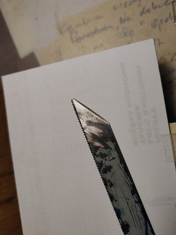

Popular Post zbjanik Posted Saturday at 10:34 PM Popular Post Share Posted Saturday at 10:34 PM Ja taki właśnie brzeszczot sobie lekko zmodyfikowałem do tego celu- ściąłem go kątową szlifierką, zdjęcie to pokazuje. Nie jest to narzędzie marzeń, ale ostatnio w kilku modelach go stosowałem, więc wygląda, że to chyba jednak to. Oczywiście najpierw trzeba wywiercić skrajne otwory, a potem piłować pomiędzy nimi aż do wymaganego skutku. Końcówka, czyli "szpic" razem z zębami jest zeszlifowany- zaostrzony "po grubości". W miarę rzeźbienia wchodzimy narzędziem coraz głębiej co daje coraz większą szczelinę. Zdjęcie wszystko wyjaśnia, akurat mam złamaną końcówkę- trzeba znowu zaostrzyć. 4 1 Link to comment Share on other sites More sharing options...
Marcin K. Posted Sunday at 09:43 AM Share Posted Sunday at 09:43 AM 11 godzin temu, zbjanik napisał: Oooo dokładnie tak wygląda i mój brzeszczot 👌 2 Link to comment Share on other sites More sharing options...
