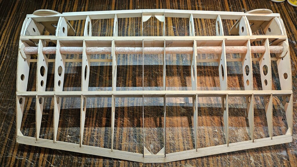

Ta odpowiedź cieszy się zainteresowaniem. mirolek Opublikowano 7 Stycznia Autor Ta odpowiedź cieszy się zainteresowaniem. Opublikowano 7 Stycznia Wykorzystałem maksymalnie czas wolny w okresie świątecznym i wykonałem laminatową rurę, którą osadziłem w skrzydle. Wykonałem też lamelowane końcówki skrzydła .... wszystkie wykonane elementy udało sie razem połączyć a, że wymiar skrzydła jest "konkretny" a na stole chyba nie widać jego wielkości nie odmówiłem sobie frajdy zrobienia zdjęcia w pionie Pierwszy etap mam za sobą, oczywiście nakładki żebrowe, kesony i profilowanie skrzydła zajmie jeszcze sporo czasu ale już widoczna jest skala mojego zamierzenia 😉 ....niestety kolejny długi weekend dopiero chyba w maju 😬 ms 12

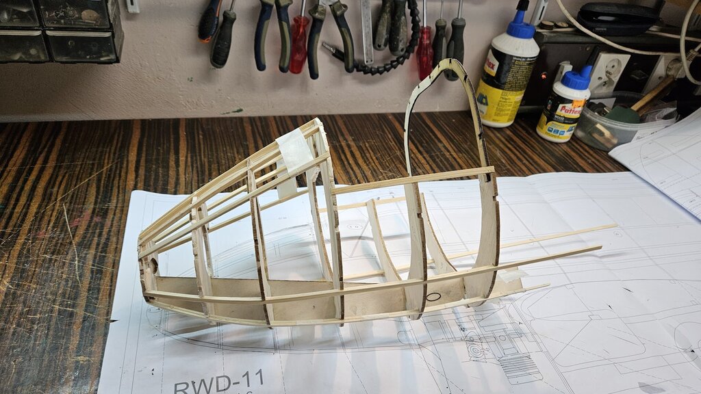

Ta odpowiedź cieszy się zainteresowaniem. mirolek Opublikowano 13 Stycznia Autor Ta odpowiedź cieszy się zainteresowaniem. Opublikowano 13 Stycznia Zabrałem sie kadłub i z trudem udało sie rozłożyć wszystkie wręgi w mojej małej pracowni Zgodnie z planem, polówki kadłuba mogą być jednak montowane z dwóch elementów z podziałem w miejscu natarcia skrzydła i tak też zabrałem się do pracy. Pierwsze 3 listwy pasowały jak ulał i tak zostało to sklejone aby usztywnić układ. W drugim etapie gdy kładłem kolejne listwy napotkałem problem ... brak spasowania nacięć pod podłużnice w tylnej części . Cuż człowiek jest omylny, zapisałem zatem na boku aby porawić w projekcie wręgę nr 2 oraz 3 i kombinowałem aby jakoś ułożyć niedopasowane listwy. Przy składaniu prawej polówki wszystko jednak pasowało idealnie 🙂 "Mea culpa" .... w trakcie wycinania elementów kolega usunął z pliku warstwę opisową, elementy zatem opisywałem ręcznie i źle oznaczyłem sobie na wrędze nr 3 strzałkę góry kadłuba 😬. W efekcie jedna wręga lewej połówki kadłuba została w tylnej części ustawiona odwrotnie. Geometria układu nie została zaburzone bo wręgi sa symetryczne ale rozkład podłużnic niestety tak. Zapewne nie wpłynie to na układ montowanego kadłuba ale pozostało niezadowolenie, że podłużnice nie biegną idealnie równo wzdłuż kadłuba. ms 8
Andrzej Klos Opublikowano 13 Stycznia Opublikowano 13 Stycznia 8 godzin temu, mirolek napisał: ... "Mea culpa" .... w trakcie wycinania elementów kolega usunął z pliku warstwę opisową, elementy zatem opisywałem ręcznie i źle oznaczyłem sobie na wrędze nr 3 strzałkę góry kadłuba 😬. W efekcie jedna wręga lewej połówki kadłuba została w tylnej części ustawiona odwrotnie. Geometria układu nie została zaburzone bo wręgi sa symetryczne ale rozkład podłużnic niestety tak. Zapewne nie wpłynie to na układ montowanego kadłuba ale pozostało niezadowolenie, że podłużnice nie biegną idealnie równo wzdłuż kadłuba. ms Tylko ci co nic nie robia...😁
jarek996 Opublikowano 14 Stycznia Opublikowano 14 Stycznia W dniu 13.01.2025 o 13:33, mirolek napisał: W efekcie jedna wręga lewej połówki kadłuba została w tylnej części ustawiona odwrotnie. Wybaczamy 😉

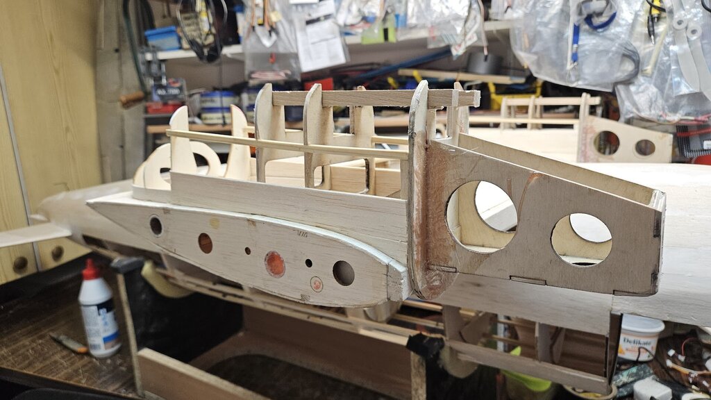

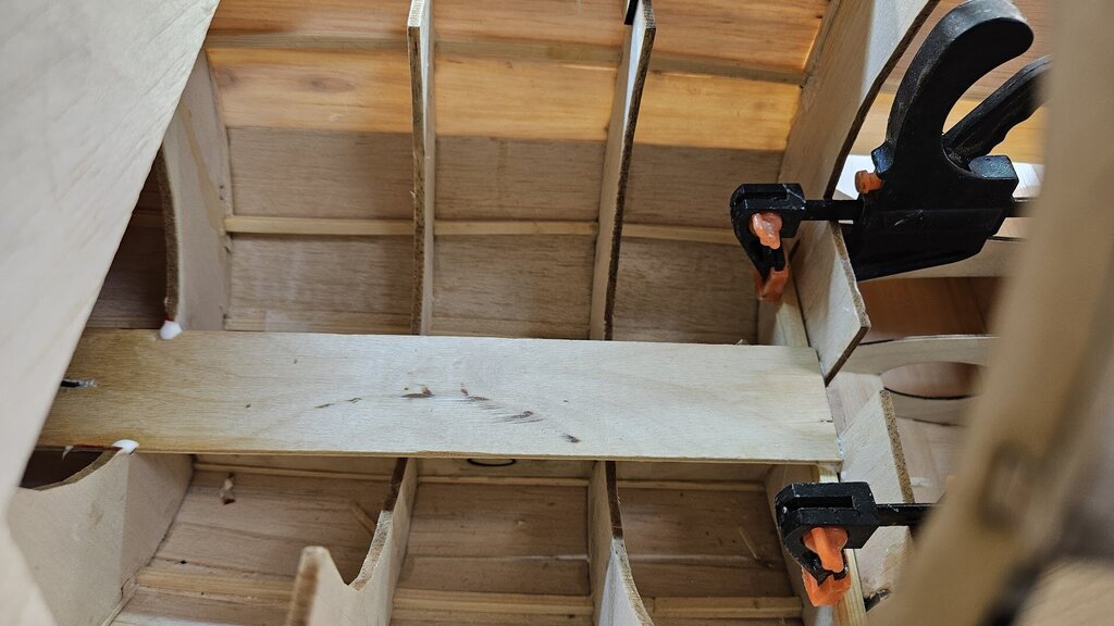

Ta odpowiedź cieszy się zainteresowaniem. mirolek Opublikowano 27 Stycznia Autor Ta odpowiedź cieszy się zainteresowaniem. Opublikowano 27 Stycznia Wszystkie podłużnice łączące dwa elementy kadłuba zostały wklejone, ustawiłem też kąt oparcia statecznika poziomego i wkleiłem ogonek. Skończony kadłub pozwolił na kolejną przymiarkę Zmieniłem też koncepcje dostępu do wnętrza kadłuba i wykonałem większą niż pierwotnie zakładałem demontowaną kabinę Większy element pozwoli nieco lepiej go zamaskować i zagwarantuje doskonały dostęp do części dziobowej gdzie spodziewam się konieczności ulokowania sporego balastu. C.D.N 9

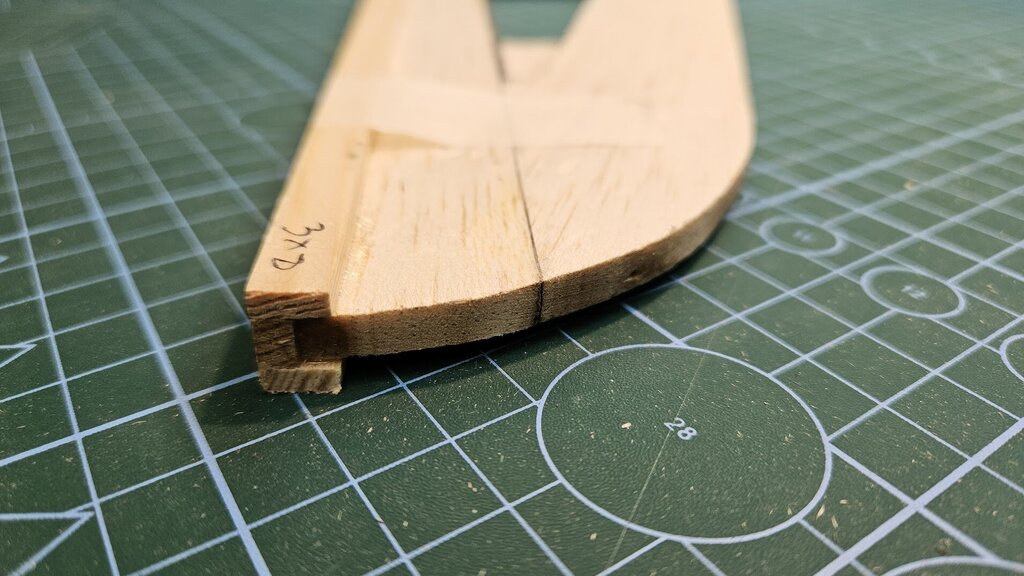

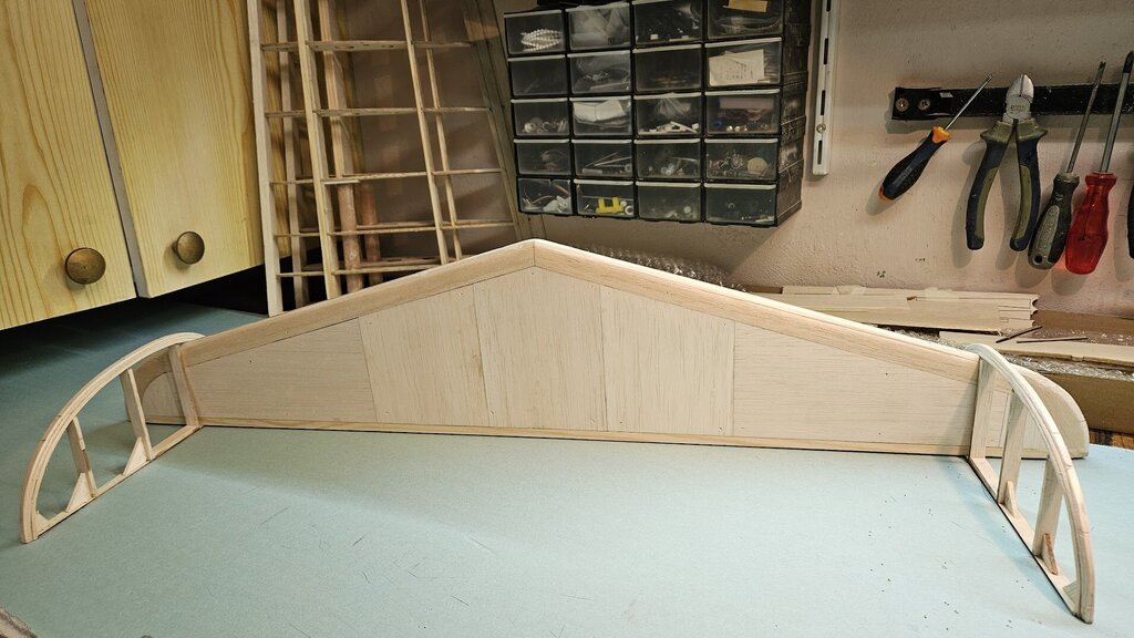

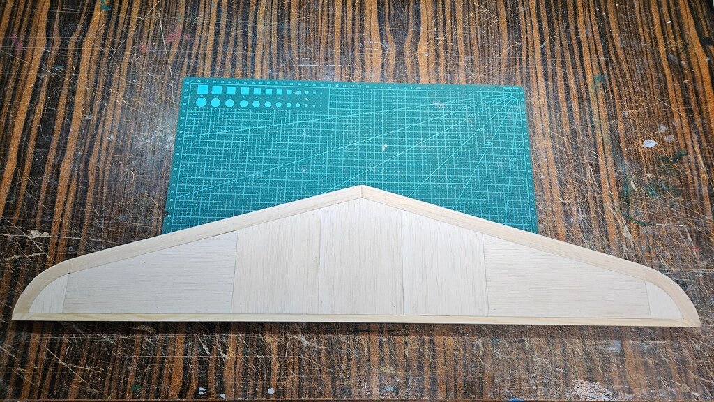

Ta odpowiedź cieszy się zainteresowaniem. mirolek Opublikowano 3 Lutego Autor Ta odpowiedź cieszy się zainteresowaniem. Opublikowano 3 Lutego Statecznik poziomy powstał jako element płaski z balsy 6mm a jego sztywność konieczną do utrzymanie podwójnego usterzenia pionowego zapewniają 2 dźwigary, sklejkowy przykryty następnie balsą oraz dźwigar z listewki 6x3mm oraz listewek 8x3 na krawędzi statecznika. Po obłożeniu balsą 3mm Wykonałem też stateczniki pionowe .... ..... oraz stery kierunku ms 10

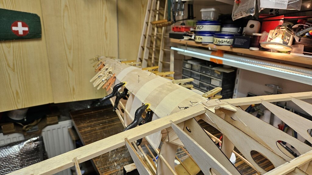

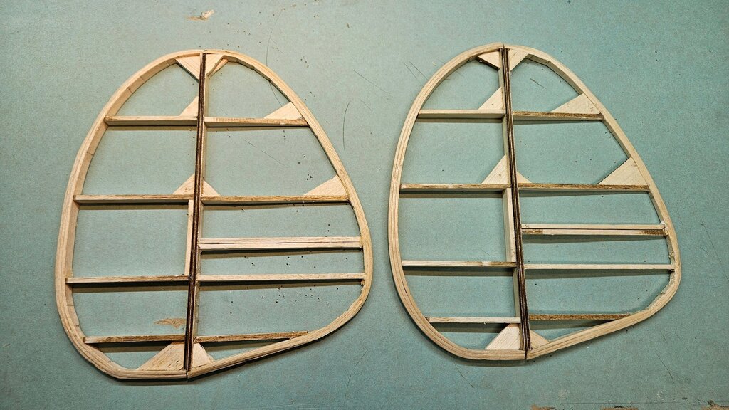

Ta odpowiedź cieszy się zainteresowaniem. mirolek Opublikowano 10 Lutego Autor Ta odpowiedź cieszy się zainteresowaniem. Opublikowano 10 Lutego Kolejne prace wykonane, okleiłem balsą stateczniki pionowe, osadziłem serwa w sterach kierunku, przepuściłem kable i zamknąłem drugą warstwą balsy statecznik poziomy Miałem wątpliwość jak pracuje ster kierunku ... tylko nad statecznikiem czy nad i pod statecznikiem poziomym (?) Przygotowując element zakładałem, że pracuje tylko nad statecznikiem poziomym a pod statecznikiem jest element stały, oglądałem jednak wiele zdjęć innych modeli samolotów z tego okresu w tym zdjęcia Łosia i przerobiłem statecznik na takie rozwiązanie ... co pozwoliło finalnie zamknąć stateczniki pionowe Zakończone prace przy ogonie pozwoliły rozpocząć kolejny etap, osadziłem centropłat skrzydła w kadłubie i zacząłem oklejanie kadłuba. To żmudna praca, wąskie i cięte z klina paski, każdy moczony i każdy musi związać zanim pojawi się następny ... trochę z tym zejdzie. C.D.N. 8
samolocik Opublikowano 10 Lutego Opublikowano 10 Lutego Mirek, czy ster kierunku nie będzie się blokował przy wychyleniu w lewo, przy założonym sterze wysokości?
mirolek Opublikowano 10 Lutego Autor Opublikowano 10 Lutego Nie będzie, jest jeszcze kawałek statecznika poziomego od strony wewnętrznej a ster wysokości jest przy sterze kierunku ukosowany. Na tym zdjęciu dopatrzyłem się, że są dwa punkty obrotu steru kierunku ... czyli rozwiązanie jest chyba takie jak w PZL37 ... i tak zrobiłem ms 1
model Opublikowano 10 Lutego Opublikowano 10 Lutego Strzelam że stery statecznika poziomego będą miały wcięcie🤔 o właśnie mniej więcej - Łoś, wilk itp.
