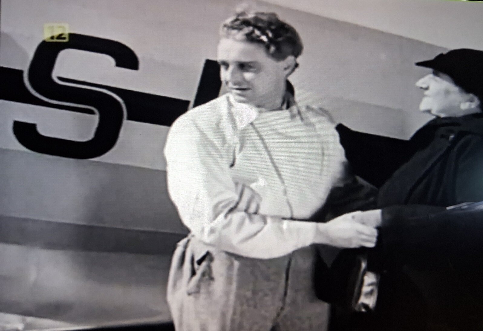

mirolek Opublikowano 14 Listopada Autor Opublikowano 14 Listopada Czy ktoś może pomóc rozwiązać dylemat .... jaki kolor miały oznaczenia SP-ASX na samolocie? Przywołana już tu wcześniej książka "Dolnopłatowe samoloty RWD" podaje, że oznakowania były namalowane jako czerwone analogicznie jak strzała na boku kadłuba. Kolorowany film "dziewczyna szuka miłości" pokazuje oznakowania i strzałę jako czarne a model kartonowy RWD-11 wydrukowano z czerwona strzałą i czarnymi oznaczeniami SP-ASX. Google podaje, że oznakowania były czarne ale już google IA podała ... że były czerwone Komu tu wierzyć i kogo słuchać .... patrząc na kolorowany film widać białą obwódkę oznakowań namalowanych na strzale co moim zdaniem sugeruje, że oznakowania mogły być czerwone jak strzała i dlatego separowano litery białą obwódką aby się nie zlewało. Czy mogło byc tak, że oznakowania na skrzydłach były czerwone a na kadłubie czarne ? Czy ktoś może coś wiążącego podpowiedzieć? ms
kesto Opublikowano 14 Listopada Opublikowano 14 Listopada Przede wszystkim gratulacje z udanego oblotu. Jeśli chodzi o kolory, to tu jest zgadywanka i logiczna analiza. Po pierwsze: czy jakiekolwiek państwo stosowało kolor czerwony na rejestrację? Moim zdaniem to był kolor czarny. Po drugie: jeśli na filmie czarno - białym litery i strzała mają ten sam odcień szarości, to logiczne jest, że musiały być tego samego koloru. Tak więc składając 1 + 2 otrzymujemy czarne litery i strzałę, choć ładniej wyglądałoby z czerwoną strzałą.😆, ale to jak napisałem wcześniej - zgadywanka.
robas69 Opublikowano 14 Listopada Opublikowano 14 Listopada Tu są fajne rozważania na temat odczytywania barw z biało-czarnych odbitek https://pwm.org.pl/viewtopic.php?f=3&t=88279
pepcio Opublikowano 14 Listopada Opublikowano 14 Listopada Chylę się ku wersji Krzyśka. Barwa znaków rejestracyjnych jest łudząco podobna do barwy strzały.

Ta odpowiedź cieszy się zainteresowaniem. mirolek Opublikowano 17 Listopada Autor Ta odpowiedź cieszy się zainteresowaniem. Opublikowano 17 Listopada Dziękuję za podpowiedzi .... Cytat jeśli na filmie czarno - białym litery i strzała mają ten sam odcień szarości, to logiczne jest, że musiały być tego samego koloru. To jest logiczne ale nie całkiem zgodne fizycznie, oddawanie barwy na kliszy czarno-białej jest dość specyficzne i w zakresie widma koloru czerwonego i czarnego jest praktycznie identyczne. Zatem określenie różnicy tych kolorów jest niemożliwe Andrzej Glas w swoje książce o dolnopłatach RWD napisał tak: ... ale to stoi w sprzeczności z przytoczonym powyżej Rozporządzeniem Ministra Komunikacji. W opracowaniu brakuje przypisów dla tej konkretnej informacji zatem mimo, że wypuszczono ją drukiem mam do tego ograniczone zaufanie. Można przyjąć, że twórcy samolotu (Doświadczalne Warsztaty Lotnicze) mając na pieńku z administracją nie chcieli się dopasowywać do przepisów a dążyli do jak największej widoczność i zauważalności swojego projektu. Wydaje sie to jednak mało przekonujące w sytuacji gdy samolot wszedł do regularnej eksploatacji. RWD-5 Bis miał czerwone oznakowanie ale było to podyktowane charakterem projektu i koniecznym zwiększeniem widoczności w czasie ewentualnych poszukiwać szczątków ale na co dzień użytkowane egzemplarze znaki rozpoznawcze miały malowane na czarno. Myślę, że podobny dylemat mieli autorzy kartonowej wycinanki. Wypuszczając model zdecydowali sie na czerwoną strzałę i czarne oznaczenia co jest jakimś mariażem spełniającym oficjalne przepisy w tamtym okresie i podkreśleniem widoczności wyjątkowego projektu na czym na pewno zależało twórcom. Podjąłem analogiczną decyzję ...i rozpocząłem malowanie ... czerwona strzała na kadłubie też powstała ms 6

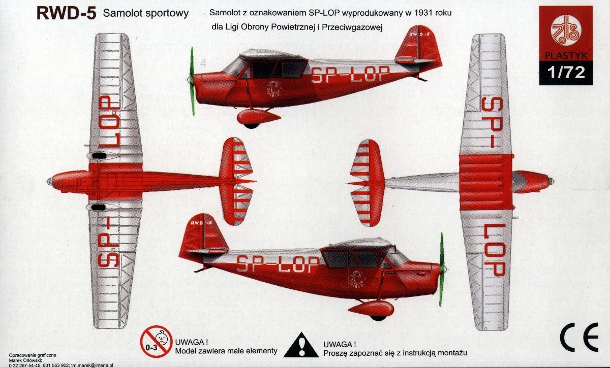

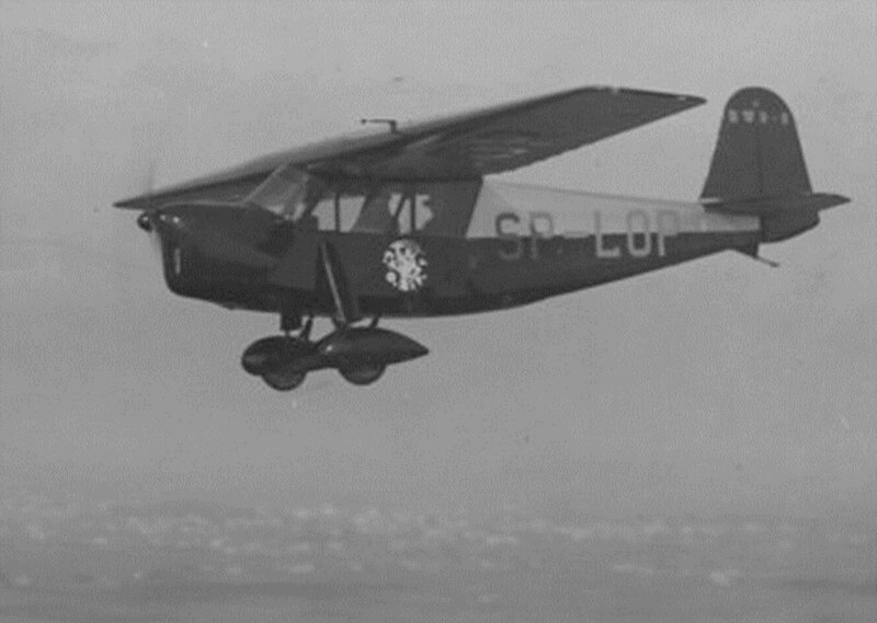

paweln7 Opublikowano 17 Listopada Opublikowano 17 Listopada Witam Mirku budując swoją RWD 5 miałem ten sam problem , zdjęcie pokazuje RWD w locie . Numer wyraźnie odcina się od czerwono srebrnych barw kadłuba ale producent modelu plastikowego malowanie zaprojektował tak . Znalazłem to rozporządzenie w sprawie malowania numerów samolotów i swoje RWD pomalowałem tak. Uważam że podjąłeś słuszna decyzje w sprawie malowania czerwonej strzały i czarnych numerów rejestracyjnych doda to więcej uroku temu wspaniałemu modelu .
mirolek Opublikowano 18 Listopada Autor Opublikowano 18 Listopada Cytat słuszna decyzje w sprawie malowania czerwonej strzały i czarnych numerów rejestracyjnych Dziękuje za poparcie Twojego RWD widziałem już kilka razy, piękny i duży model 👍 Malowanie na zdjęciu czarno-białym faktycznie całkowicie dezorientuje a wzór oznakowań na model 1:72 ... "od czapy", model wygląda trochę jarmarcznie choć mieszanie barw narodowych dla podkreślenia kto samolot zbudował i eksploatuje w czasie budowanej od podstaw państwowości może mieć swoje uzasadnienie. Czarne oznakowania (określone przepisem państwowym) moim zdaniem dodają powagi i wiarygodności do każdego wzoru malowania z tamtego okresu. Tych mocno kolorowych wzorów malowań z okresu miedzy wojennego można znaleźć kilka, ale moim zdaniem spajać je powinny czarne oznakowania. Skoro brakuje wiarygodnych źródeł to też uznaję, że przywołany wyżej przepis był obligatoryjny i stosowany. Nawet jeśli na jakieś wydarzenie model był spontanicznie przemalowany to raczej w codziennej eksploatacji, znaki miał czarne .... i tak też będzie na RWD-11. ms 3
