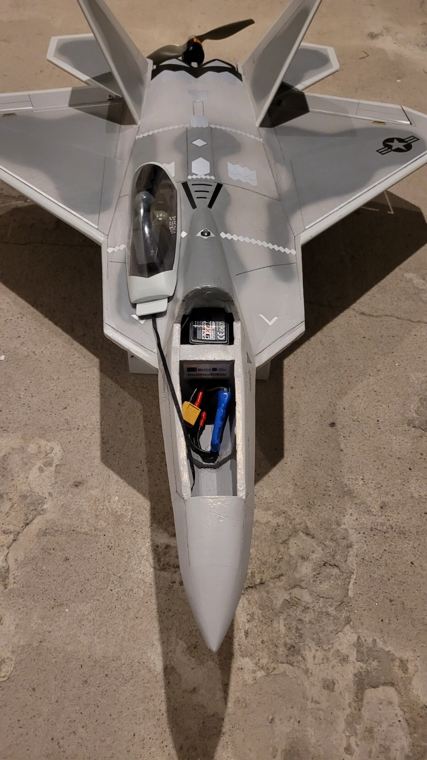

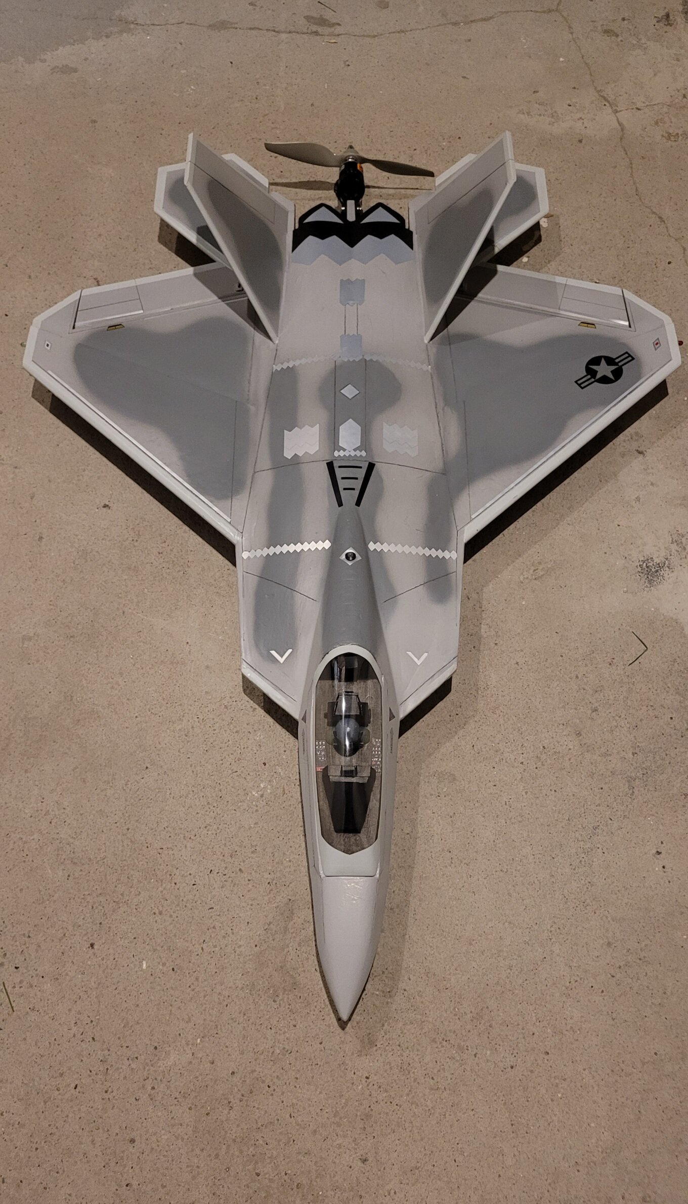

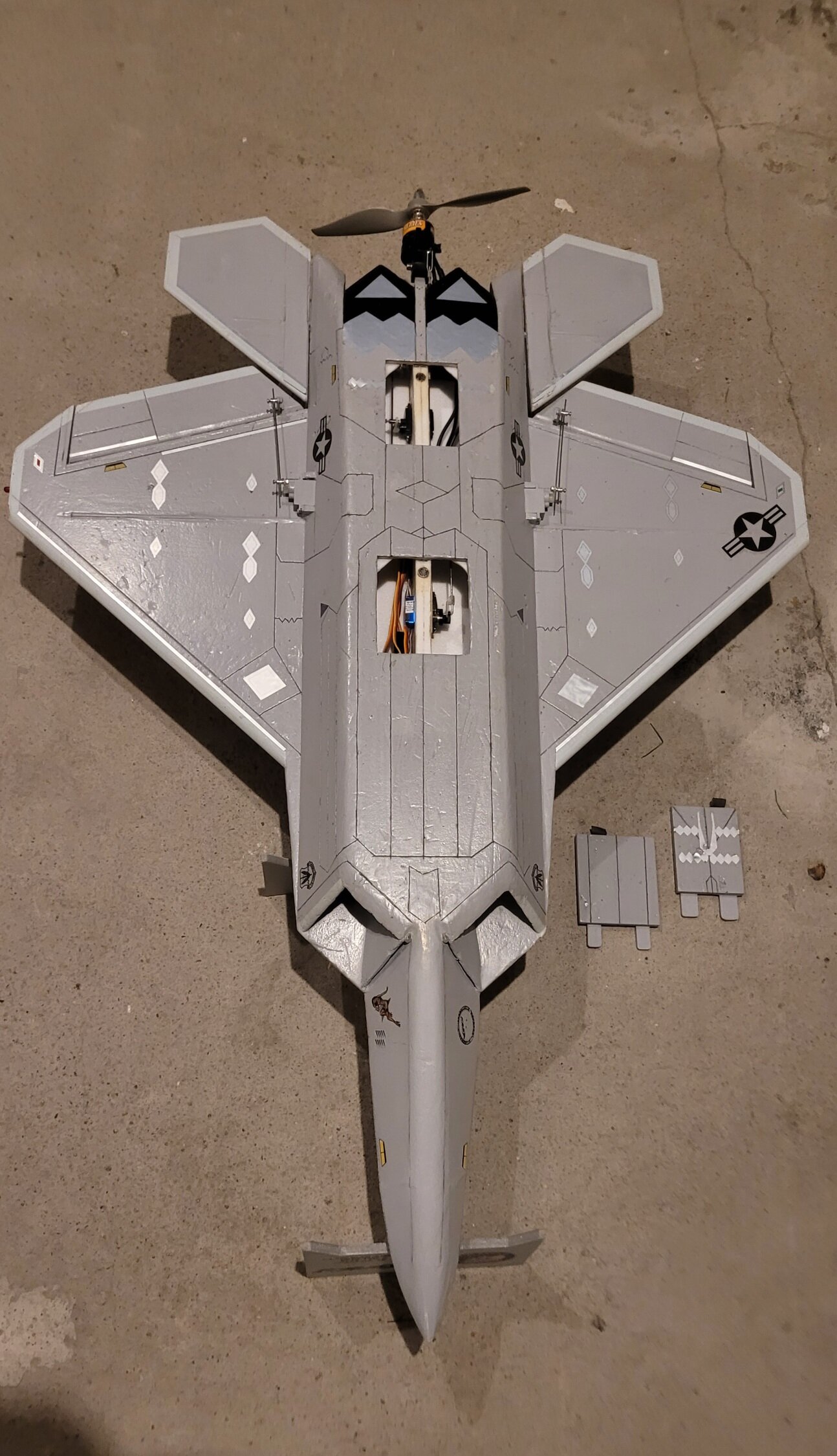

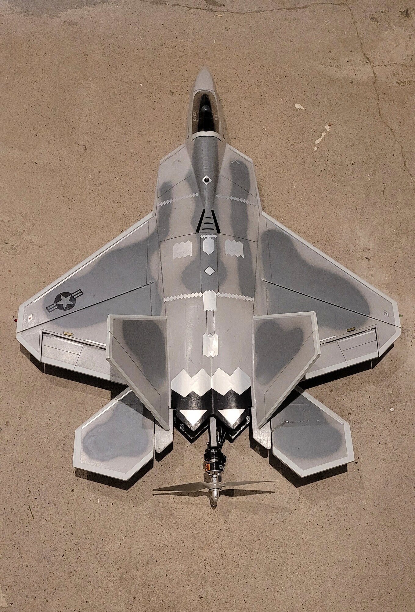

Cześć Bryłę modelu otrzymałem kilka lat temu od kolegi więc i ja wystawiając model na sprzedaż tak naprawdę wyceniam tylko koszt elektroniki,farb itp. Cena za cały zestaw 450 zł. A w zestawie: F-22 RAPTOR Długość 80 cm Rozpiętość skrzydeł 62 cm Wysokość 22 cm Skala 1:22 Stan dobry Waga modelu bez akumulatora: 630g. Waga modelu do lotu z akumulatorem 1300mAh: 740 g "Ciąg" mierzony na wadze - 740g Powierzchnia skrzydeł 9,86 dm2, obciążenie przy max. wadze 740g wynosi 75,05 g/dm2 Powierzchnia skrzydeł z powierzchnią kadłuba przylegająca do skrzydeł 15,99 dm2, obciążenie przy max. wadze 740g wynosi 46,27g /dm2 Wyposażenie: Silnik obecnie iBM 2210-12, 1534 kv, 260W Śmigło obecnie 8x4E (+ 2 nowe jako zapasowe) Serwo HXT900 - 2 szt.(lotki) Serwo Turnigy TGY-9018MG - 2szt.(ster wysokości ) i jedno cyfrowe, metalowe wektor ciągu) Regulator 30A - 1 szt. Żyroskop HK 401B AVCS Digital Head Lock Gyro - 1 szt.( na lotkach) Mocowanie silnika - 1 szt jako zapasowe Podstawka Komplet oświetlenia - pozycyjne, stroboskop na kadłubie, lądowania + imitacja dopalacza. Oświetlenie pozycyjne, strobo i lądowania podłączone pod kanał nadajnika (5,5V), imitacja dopalacza podpięta przez przerobiony serwomechanizm pod kanał odbiornika THR. Model do obejrzenia w Poznaniu. Odbiór: najlepiej osobisty w Poznaniu Pozdrawiam Rafał

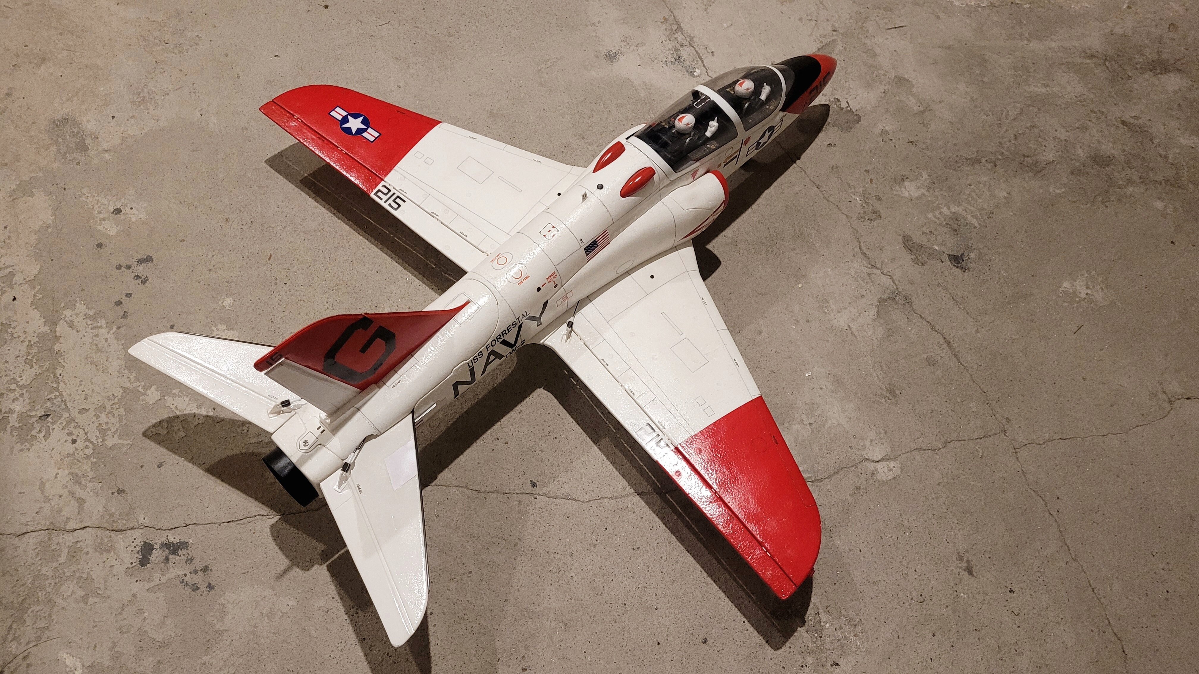

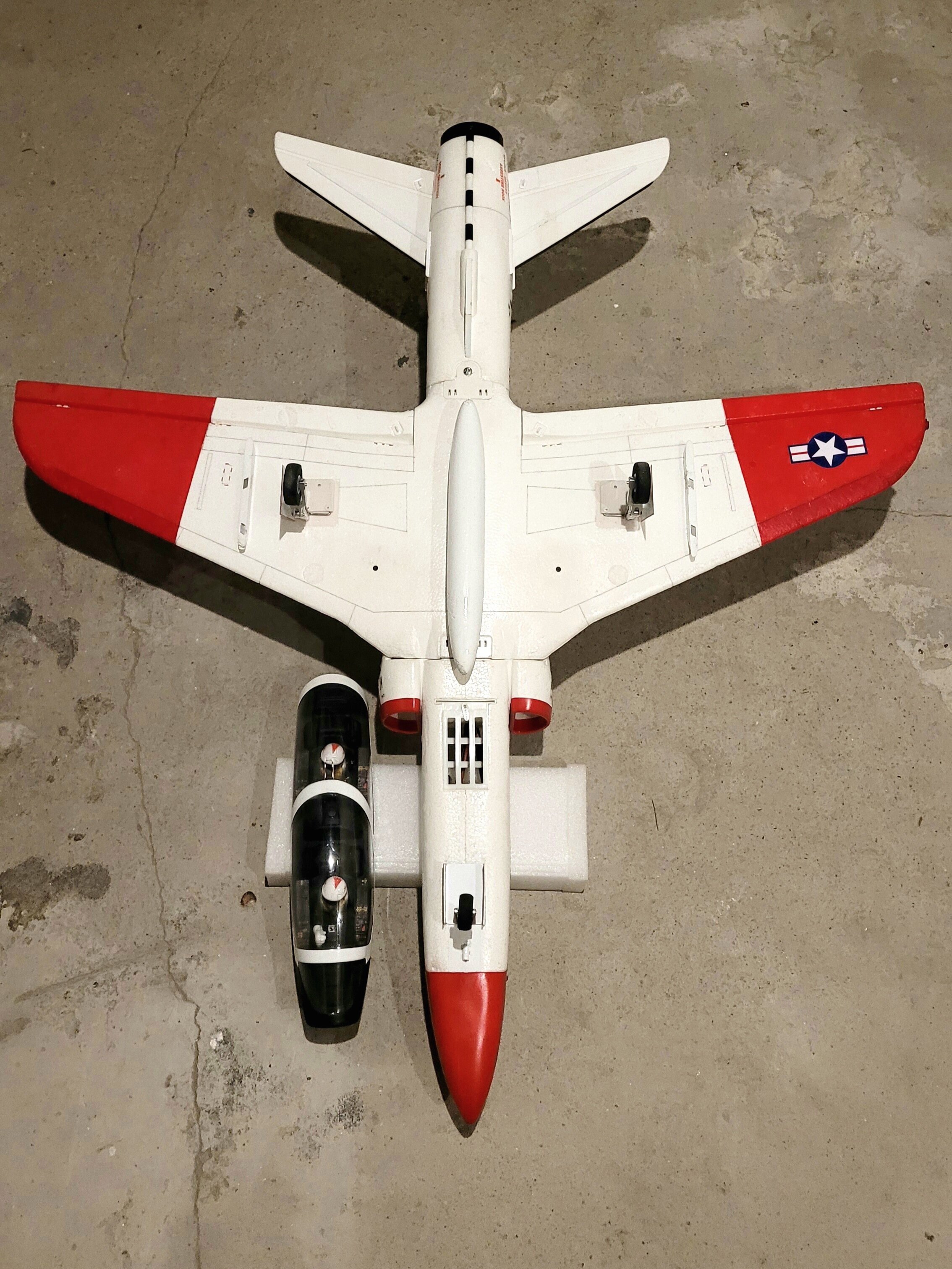

Na sprzedaż mam model T-45 Goshawk EDF64mm Jet Specyfikacja: Rozpiętość: 950mm Długość: 1000mm Skala: 1:10 / 1:11 Obciążenie powierzchni: 54g/dm2 Waga RTF: 1040g (880 g bez Li-pol: 2200mah 11.1V 3S ) "Ciąg" mierzony na wadze 730g Silnik i turbina: FMS EDF 64mm, 11 łopat, silnik 2840-KV3900 , zasilanie 3s, ciąg 900g ESC: 70A HK Blue Series Servo: 3 x 9g 1xLED biały stroboskop , imitacja dopalacza (pierścień LED – sterownik ATMEGA) Li-pol: 2300mah 11.1V 3S 45C Demontowalne skrzydła Historia z budowy, zdjęcia modelu https://pfmrc.eu/topic/66031-t-45-goshawk-edf-70mm/ Model po kilku lotach, jedno lądowanie miał nieudane – podwozie (przód i jedno główne) naprawione, nosi normalne ślady użytkowania. Model do odbioru, obejrzenia w Poznaniu. Cena 700 zł?
