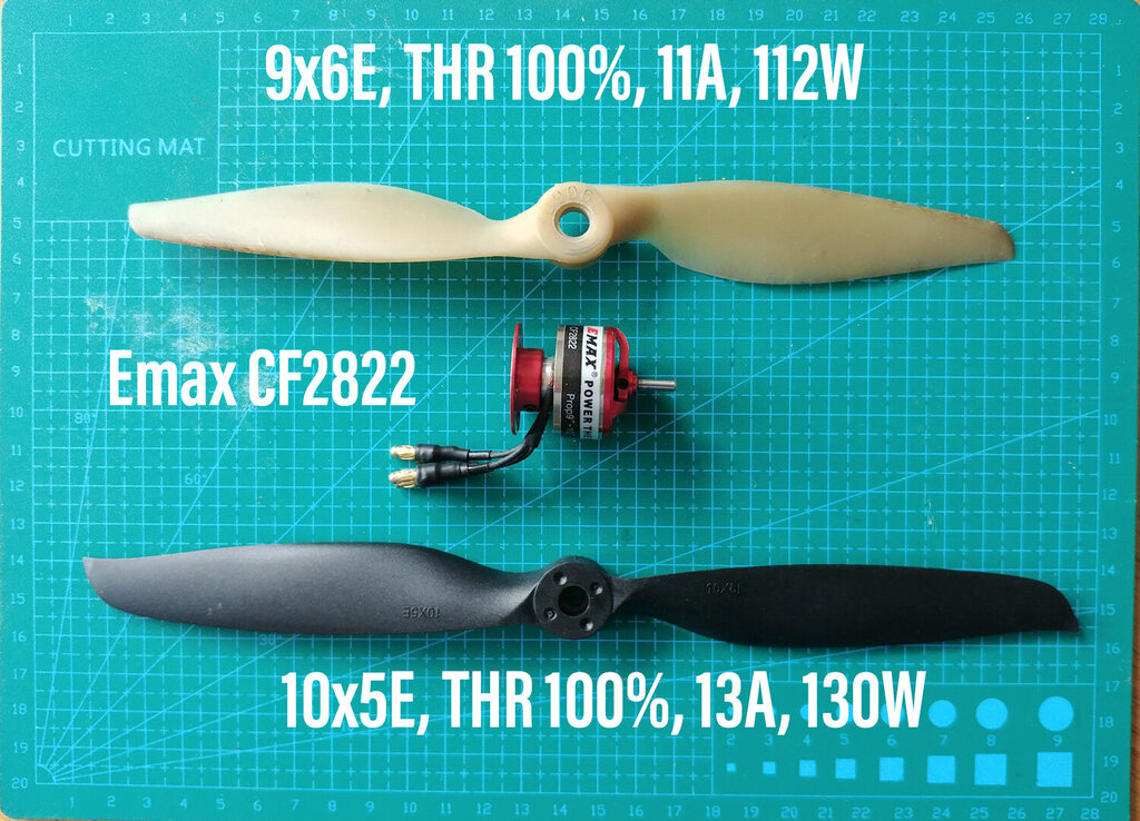

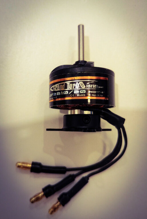

Przemek, pomiary robiłem z wykorzystaniem pakietu Tattu 1300mAh lipo 11.1V 45C 3S. Mam jeszcze do dyspozycji silnik Emax Gf 2210/20 1200 kV na śmigła 7" i 8" dające wg producenta ciąg 840g.- 385 odpowiedzi

Podane przeze mnie pomiary są odczytane bezpośrednio z miernika (watometr) włączanego w obwód pomiędzy akumulator a regulator. No to jutro czeka mnie metoda pomiaru z wykorzystaniem wagi kuchennej i garnka o dużej średnicy ?- 385 odpowiedzi

Dziękuję Tomek za przedstawione wyliczenia. Dane przedstawione na zamieszczonym przeze mnie zdjęciu to wyniki moich pomiarów.- 385 odpowiedzi

Muszę znaleźć "złoty środek" : dobry ciąg na starcie i w miarę dużą prędkość. Poprzedni właściciel @przemo latał z tym silnikiem i składanym śmigłem 9x5. Model po mojej waloryzacji nieco przytył - z 680 na 730 g. A jaki podobny silnik (waga i wymiary) polecili byście do tego modelu? Wymiary nie większe niż cf2822 ze względu na konstrukcję domku i osłony silnika. Mocowanie to nie problem - zawsze można dostosować do rozstawu nakrętek w domku silnika.- 385 odpowiedzi

Robię próby doboru odpowiedniego śmigła do silnika - podstawowe wyniki poniżej. Waga RTF modelu do startu z ręki to 730g. Nie mam jak zbadać wiarygodnie ciąg. Prośba o Wasze sugestie, uwagi.- 385 odpowiedzi

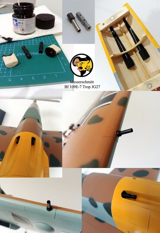

Krótka historia działek: - MG 17 (w kadłubie) - wydruk 3D. Dzięki @przemo - MG FF 20 mm (w skrzydłach) - końcówka kablowa tulejkowa- 385 odpowiedzi
