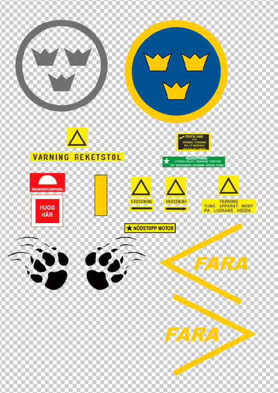

Wzięło mnie na robienie naklejek. Jeszcze bez skali i nie wszystkie. Wybieram czcionkę na zrobienie numerów taktycznych... C.D.N. -

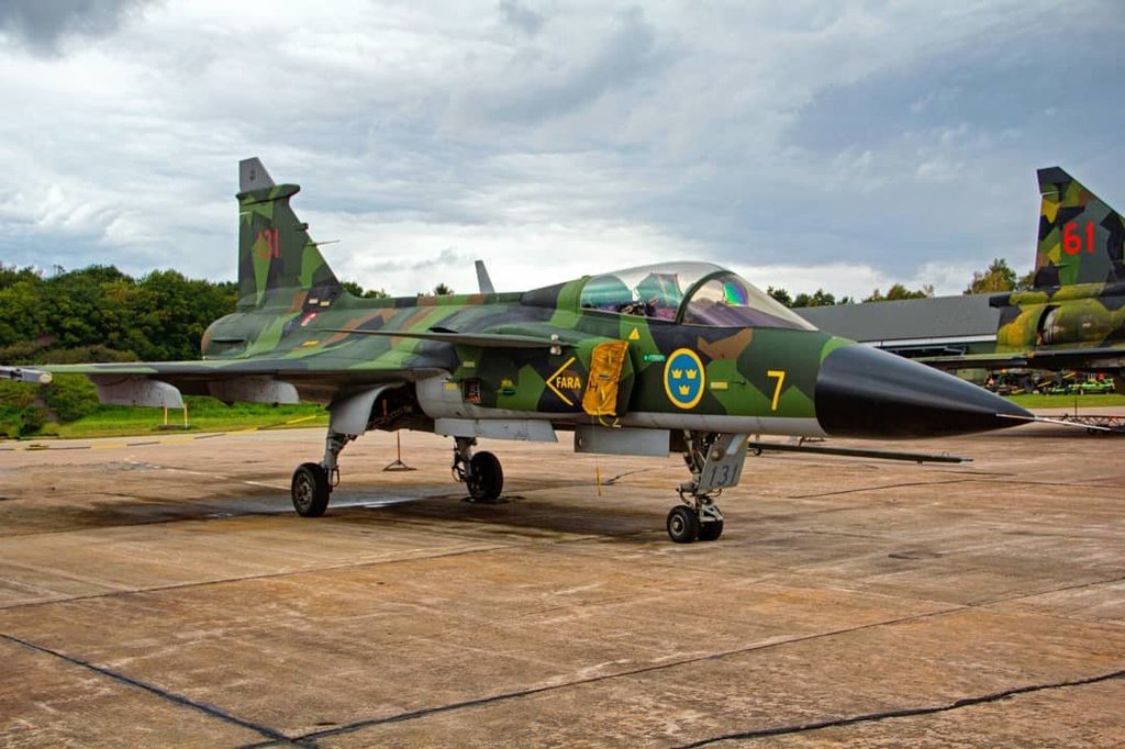

Dzięki koledzy. Widzę dwie różne wersje. Jerzy, przekonało mnie jednak zdjęcie zamieszczone na poleconym przez Ciebie szwedzkim forum - widać, że to low visibility ? -

Znalazłem w sieci dużo zdjęć samolotu nr 39131 w malowaniu które mnie interesuje tj.: Splinter Camo ale nigdy nie od dołu :-). Stąd moje pytanie. Czy znaki szwedzkich sił powietrznych na tym konkretnym samolocie są od spodu w wersji "Low Visibility" czy w pełnych barwach jak z boku kadłuba lub od góry na skrzydłach? -

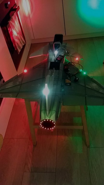

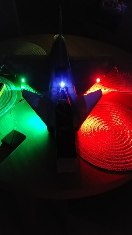

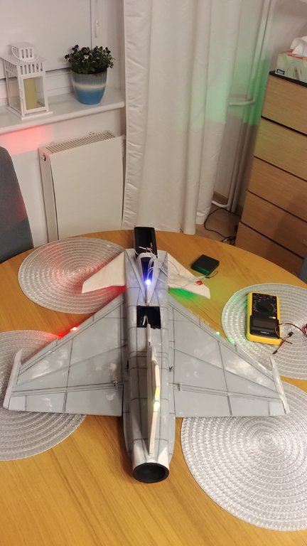

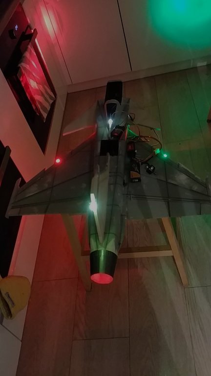

Wszystko co związane z oświetleniem polutowane. Dopalacz działa zgodnie z założeniami. Obecnie jest kolor pomarańczowo-czerwony. Zmienię soft i sprawdzę jak to będzie z kolorem pomarańczowo-błękitnym. -
GRATULACJE.?? jest moc z typ setupie. Podaj proszę zestawienie całej elektroniki i ustawień jakie zastosowałeś na regulatorze. Ten model w cenie 640 zł chyba jest tego wart? Dla porównania model F-35 firmy Freewing kosztuje 1380 zł (przy obecnym kosmicznym kursie euro). Czy to wiatr czy zbyt duże wychylenia sterów spowodowały, że lot trochę wg. mnie "nerwowy" z początku był?

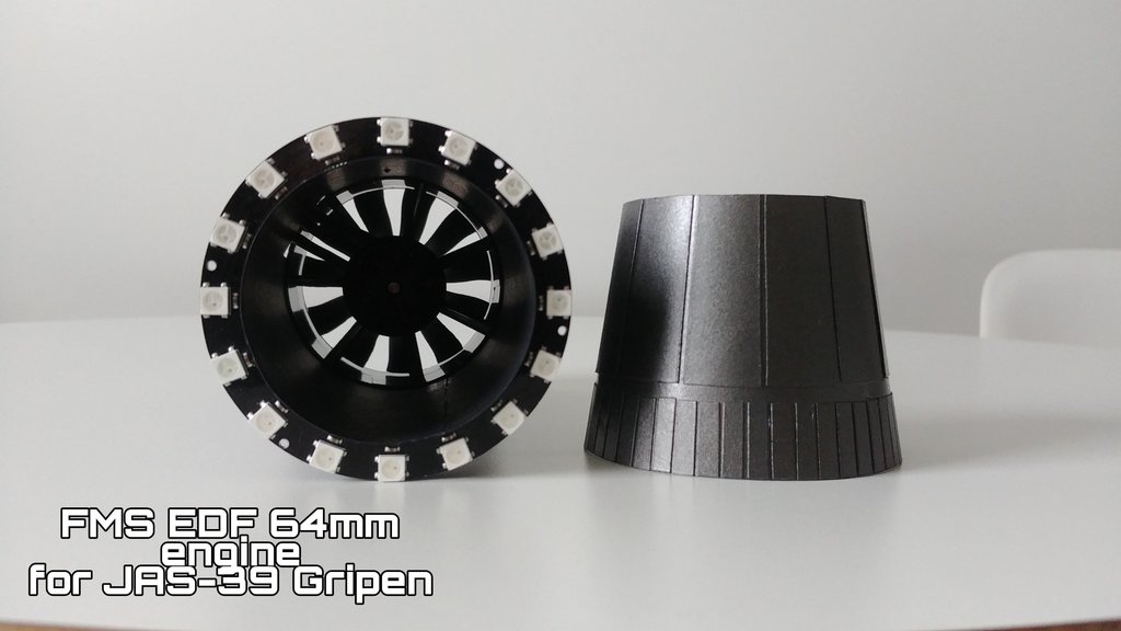

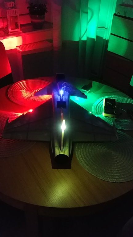

Światło za kabiną jest migające. Pozostaje tylko dolutować pierścień LED na ogonie jako dopalacz i... czas na malowanie i składanie elektroniki. -
A może pod kabiną okrągłe logo NTM 2018 a na statecznikach pionowych tygrysy ? https://archiwum-2slt.wp.mil.pl/pl/62_404.html Czy tym razem do malowania użyłeś aerografu?

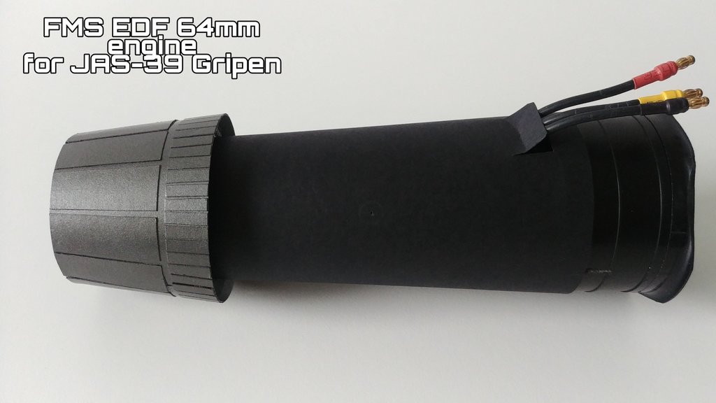

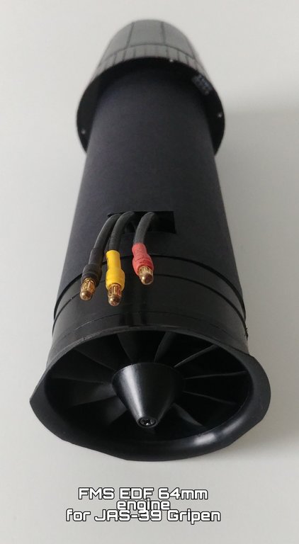

Cześć Zrobione na ARDUINO ( ze złączem USB lub bez). Okablowanie na płytce to:D2 (PD2) - wejście ppm z przepustnicyD3 (PD3) - wyjście sterujące diodamiGND - masa (na płytce i do pierścienia diod)VCC - zasilanie (na płytce i do pierścienia diod)

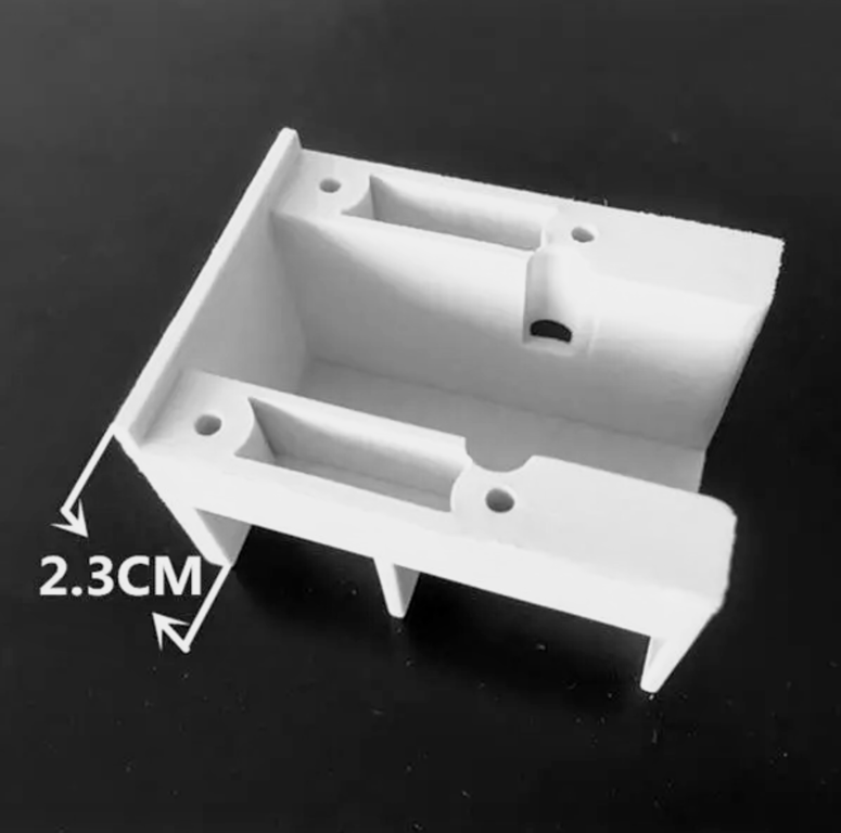

Może przydatne będzie rozwiązanie do mocowania mechanizmu podwozia - do przerysowania w 3D https://banggood.app.link/p9D7Ady7m4
