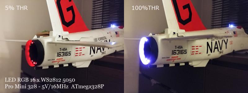

Patrząc od tyłu i z poziomu modelu to rzeczywiście migotanie jest dość zauważalne. Pierwsze loty z dopalaczem zweryfikują czy ograniczę to czy zostanie bez zmian. A filmy... gdybym to miał operatora kamery..Z telefonu to kiepskie nagrania wychodzą - oglądać punkt poruszający się na niebie to mała atrakcja. a było już kilka lotów Su35 i jeden T-45 Goshawk (EDF). Coś wymyślę w tym temacie na wiosnę .- 117 odpowiedzi

Krótki film z działania dopalacza LED https://youtu.be/V0AkN5ZgNBY- 117 odpowiedzi

A spróbuj jak ja to zrobiłem w Su35 - przesteruj na nadajniku kanał THR minimalnie tak aby po podłączeniu zasilania i manetce THR w pozycji "0%" silnik jeszcze nie uruchamiał się a świeciły się już minimalnie diody LED.- 117 odpowiedzi

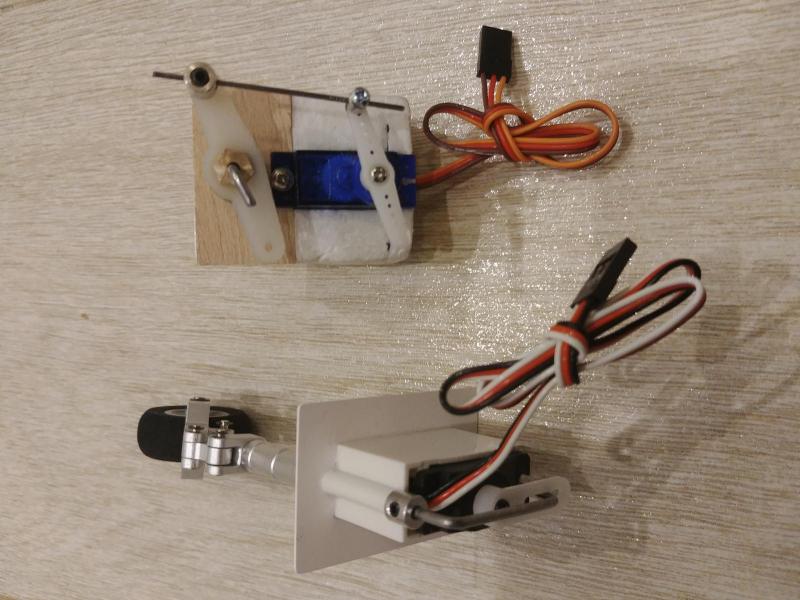

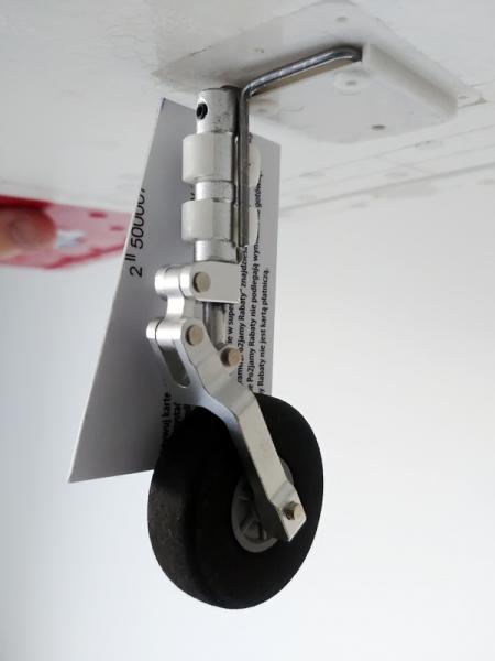

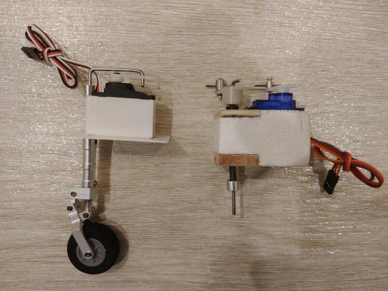

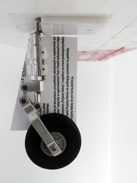

W międzyczasie wykonałem nowy, porządny mechanizm skrętny przedniego podwozia. Ten poprzedni to rzemiosło w najgorszym wydaniu (zrobiony z tego co było pod ręką) ale działało prawidłowo. W przygotowaniu osłony wnęk podwozia pod kadłubem i pod skrzydłami.- 117 odpowiedzi

Zasadnicza różnica to taka, że w Su35 diody LED zmieniają kolor z czerwonego na pomarańczowy a w T45 Goshawk zmieniają kolor z czerwonego poprzez pomarańczowy do niebieskiego i dodatkowo widoczny jest efekt pulsacyjny.- 117 odpowiedzi

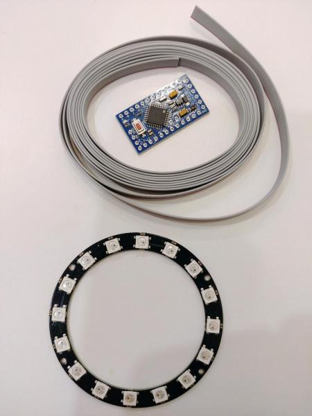

Program od grims mam bezpośrednio wgrany w modelu Su-35. http://pfmrc.eu/index.php/topic/71156-su-35-epo/?p=688379 Dla modelu T-45 Goshawk kolega napisał od podstaw nowy bardzo krótki program.- 117 odpowiedzi

W odpowiedzi na zapytania i dzięki uprzejmości kolegi który napisał oprogramowanie (Bogdan jeszcze raz wielkie dzięki za pomoc w projekcie) zamieszczam info o możliwości otrzymania pliku .hex i programu do wgrywania do arduino. Piszcie a będzie Wam dane Okablowanie na płytce to: D2 (PD2) - wejście ppm z przepustnicy D3 (PD3) - wyjście sterujące diodami GND - masa (na płytce i do pierścienia diod) VCC - zasilanie (na płytce i do pierścienia diod)- 117 odpowiedzi

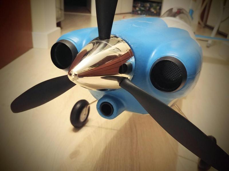

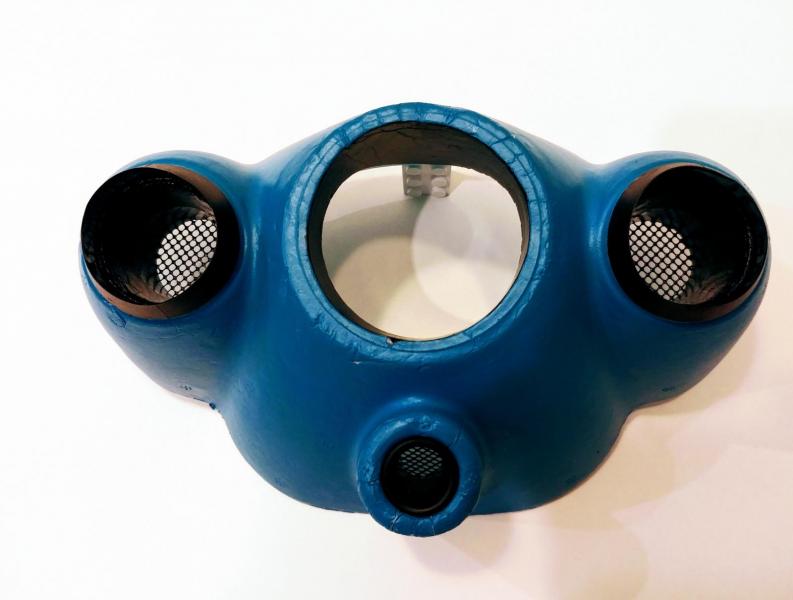

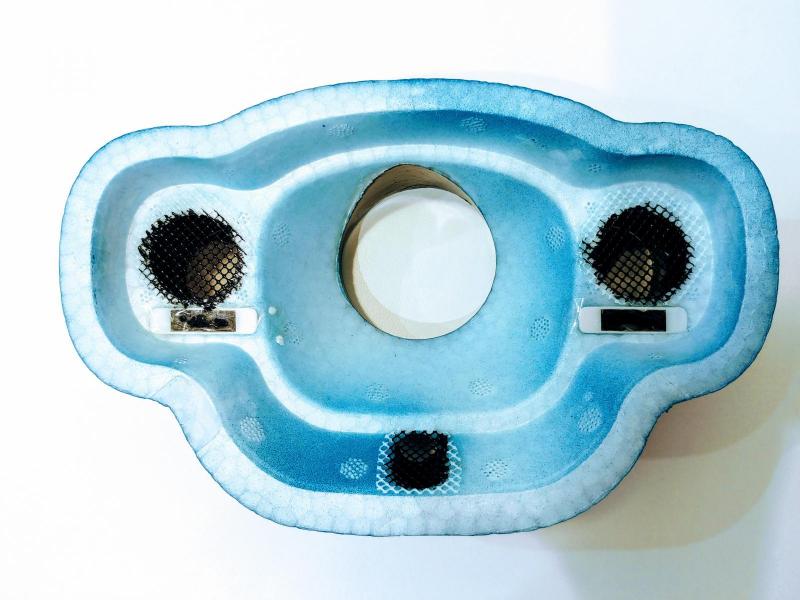

" Nudzę się" i dlatego mój duży akrobat dostał nowe wloty powietrza do silnika - zabezpieczone siatką, pomalowane i nowe prowadnice wlotów ( zrobione z uszczelek hydraulicznych)

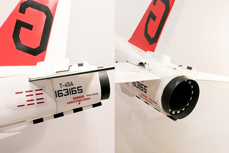

Modelami z podwoziem latam przeważnie tylko na terenie Aeroklubu Poznańskiego - pas startowy "betonowy" jest w opłakanym stanie, Jak dla mnie krótki, nierówny na łączeniach a trawa zbyt nierówna na moje małe koła :-(. Jakoś daję radę :-). Spójrz na relacje wcześnie - dysza od silnika wystaje około 1cm poza obrys modelu, przewężona jest na wylocie (dopasowana do fabrycznego kanału wydrążonego w EPP przez producenta) na nią jest nałożony pierścień LED który w ogóle nie przeszkadza powietrzu wylotowemu więc strumień powietrza nie jest zakłócony, na pierścień jest założony drugi krótki 2 cm kanał wylotowy i on wg mnie też nie powoduje zakłóceń powietrza na wylocie z kanału.- 117 odpowiedzi

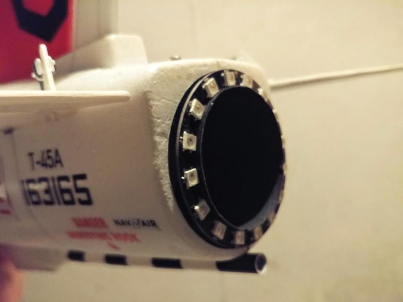

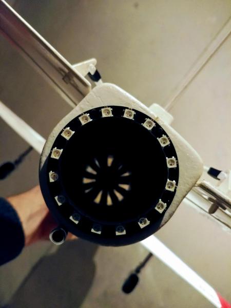

Robota prosta i skończona - 3 luty na pierścieniu LED, 6 lutów na płytce sterownika, wgrane oprogramowanie, nowa dysza i gotowe. Pulsujący kolor LEDów zmienia się od czerwonego poprzez pomarańczowy do niebieskiego z lekkim czerwonym. Dodatkowo (po ostatniej przygodzie) zabezpieczyłem i wzmocniłem krawędzie natarcia stateczników poziomych - rurka węglowa.- 117 odpowiedzi

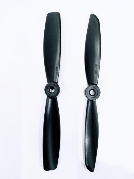

Obydwa typy śmigieł to 6x4,5. Są bardzo twarde i sztywne. Jaki wpływ na parametry lotu wg Was będą miały tak różne końcówki śmigła? W skrócie: - śmigła Bullnose to dużo większa powierzchnia łopat śmigła, dzięki temu ciąg zwiększa się nawet do 30% - dużo większa sztywność w stosunku do innych śmigieł - mniejsze wibracje - cichsza praca - śmigła nie wpadają we flater przy większych obrotach i obciążeniu. Czy coś jeszcze?

Pierścień LED po niewielkim oszlifowaniu po wewnętrznej stronie idealnie naszedł na wystającą na 5mm dyszę silnika. Po sprawdzeniu działania, pierścień LED zostanie obudowany po stronie zewnętrznej dodatkową dyszą.- 117 odpowiedzi
