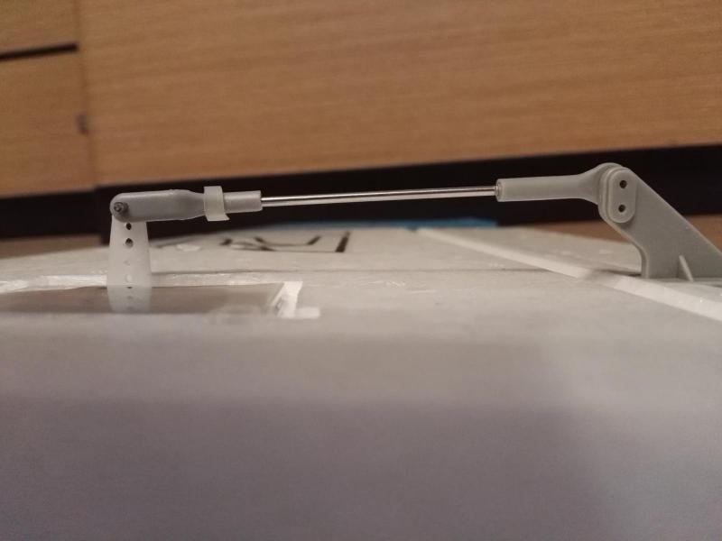

  1. Podnosząc sobie poprzeczkę wybór padł na zakup modelu EDGE 540 z firmy FMS. Dane techniczne: - rozpiętość - 1320mm - długość - 1270mm - waga - 1450g (bez akumulatora) - silnik bezszczotkowy: FMS PAEP 3948 760Kv brushless outrunner - pakiet Li-Pol: 14,8V/2600-2700 mAh min. 25C - regulator obrotów: FMS ESC 60A 3A SBEC - śmigło trój-łopatowe: FMS 13x5 - serwa: 4 szt. FMS FMS-3104 17g metal-geared digital Pora polatać czymś większym, cięższym... Dla zainteresowanych prezentację modelu załączam w poniższym linku https://www.rcgroups.com/forums/showthread.php?2364336-FMS-Edge-540-1300mm-PNP-from-Diamond-Hobby-Review Moje pytanie dotyczy ustawień wychylenia sterów zalecanych przez producenta. Ustawiłem zakresy procentowe wychyleń wg poniższej tabeli - zakresy%, expo i okazało się, że nie odpowiadają one zakresowi wychyleń podanych w mm przez producenta. Obok tabeli na czerwono podałem zmierzone przeze mnie wychylenia w mm stosując zalecane przez producenta ustawienia zakresów % i expo. Co może być powodem takich rozbieżności? Latać na ustawieniach %, expo zalecanych przez producenta czy zwiększyć te zakresy % i expo aby uzyskać zalecane zakresy wychyleń w mm?

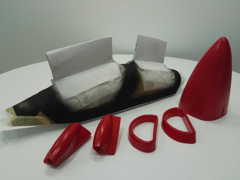

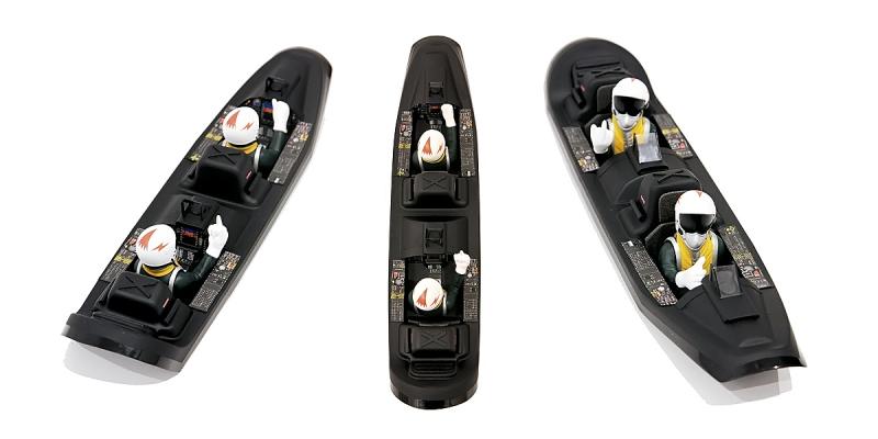

  2. W oczekiwaniu na turbinę, kabina pilotów doczekała się ukończenia.

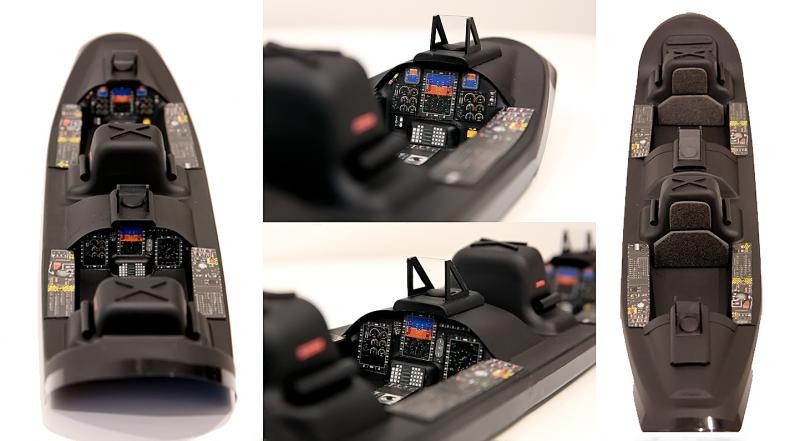

  5. Chciałem wykorzystać poniższy zestaw jaki posiadam tj.: EDF 70mm, 5 łopat, silnik Himax 2825-3600 kV -zestaw od Twistera z Multiplexu ale ilość materiału jaką musiałbym wybrać z kadłuba pod jej montaż bardzo osłabi ścianki kadłuba - aż o 3mm po obwodzie. Zrezygnowałem więc z tego zestawu i zamontuję inny tj: FMS EDF 64mm, 11 łopat, silnik 2840-KV3900 , zasilanie 3s, ciąg 900g z regulatorem 40A. Zalety: - pozostanie fabryczna grubość ścian kadłuba - możliwość zastosowania regulatora 40A zamiast 60A - brak konieczności przeróbek osadzenia serwomechanizmu steru wysokości - większa ilość łopat - przyjemniejszy dźwięk pracy turbiny Ruszyły prace związane z kabiną pilotów - coś ucięte, coś dołożone, HUDy będą itd, itp.

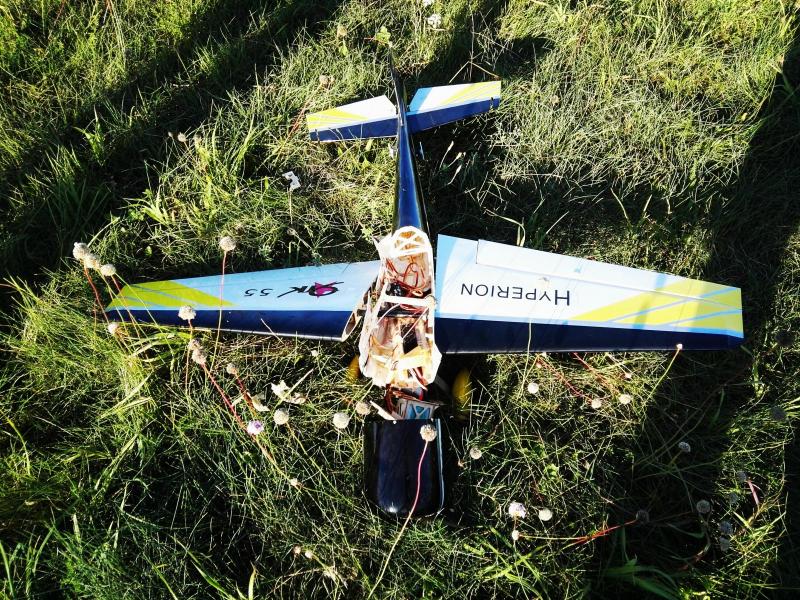

  9. Potwierdzam, że nie warto wzmacniać konstrukcji domku silnika, który stanowi strefę zgniotu. Boleśnie doświadczył tego w zeszłym roku mój kolega, u którego w modelu JAK55 domek silnika był mocno wzmocniony (tkanina, żywica, listwy z włókna węglowego). Po zaliczeniu "kreta" domek silnika przetrwał bez najmniejszego uszczerbku a kadłub.... jak na zdjęciu poniżej. Tylne kółko także w mojej Mini Katanie jako fabryczne rozwiązanie (montaż w SK) uważam za niewłaściwy. Często je musiałem klejem usztywniać. Warto to rozwiązanie zmienić jak pokazują koledzy w powyższych postach.

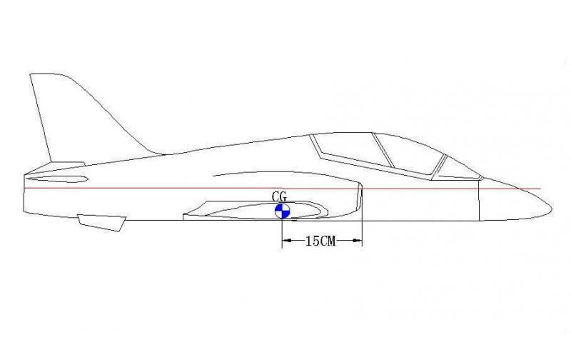

  10. Mamy 2 wersje tego modelu od tego samego producenta. Ja nie mam montażu EDFa od dołu ani konstrukcji skejkowych w środku czy wzmocnionych skrzydeł za pomocą listew węglowych. Jakie rozmiary ma Twój model. W sieci znalazłem poniższe informacje dotyczące środka ciężkości i wychyleń sterów.

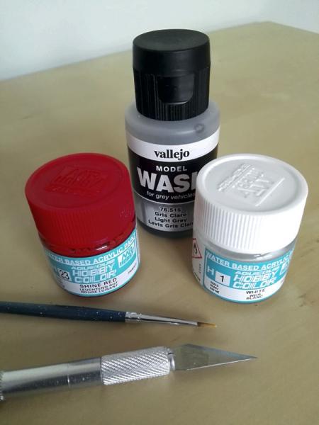

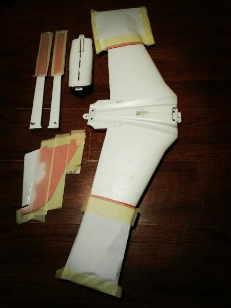

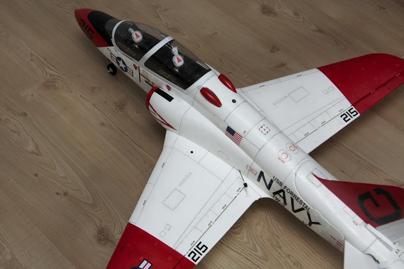

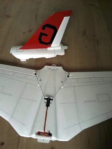

  12. Mocowanie statecznika pionowego wzmocnione ściankami z balsy - fabrycznie był duży luz w szczelinie do mocowania statecznika. Lotki odcięte i zamocowane na 5 zawiasach każda. Malowanie białym i czerwonym kolorem - akryl z połyskiem. Czerwony w rzeczywistości jest bardziej czerwony niż na zdjęciach Nacięcia linii podziału i wpuszczony pędzelkiem washing lekko roztarty wacikiem. Będą jeszcze napisy eksploatacyjne. Następny etap - kadłub.

  16. Wykorzystam turbinę EDF i silnik który posiadam. Bardziej będę cisnął w kierunku uszczegółowienia/umakietowienia. Lotki zostały odcięte bo fabryczny "mechanizm" polegający na sprasowaniu materiału to przy tak długiej lotce był kiepskim pomysłem. Lotki miały tendencje do skręcania się wokół własnej osi. Zostaną wstawione zawiasy. Ponieważ model trochę nabrał żółtego koloru a czerwony ma różne odcienie na różnych częściach więc zdecydowałem się na pomalowanie wszystkich powierzchni.

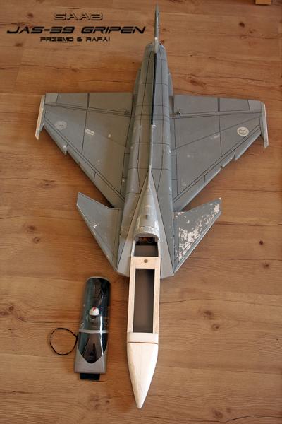

  20. Gripen przechodzi gruntowną przebudowę po zaliczonym tegorocznym "krecie" - model nie zareagował na ruch drążka pilota . Przyczyna braku wychylenia steru wysokości nieznana. Owiewka kabiny przetrwała! Mówiąc słowami Ryszarda Ochódzkiego - "...To się odbuduje" . No i się odbudowuje: - nowa część dziobu - szpachlowanie - wzmacnianie - malowanie - zdarte naklejki (stare i te starsze) - będzie nowe malowanie: splinter camouflage Poniżej -prawie jak wykopaliska archeologiczne - gryf Przemka

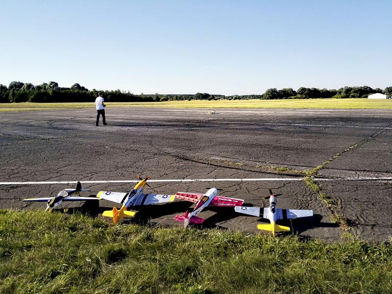

  21. Tego lata 3 Mustangi patrolowały niebo nad Wielkopolską . Straty własne - brak.
