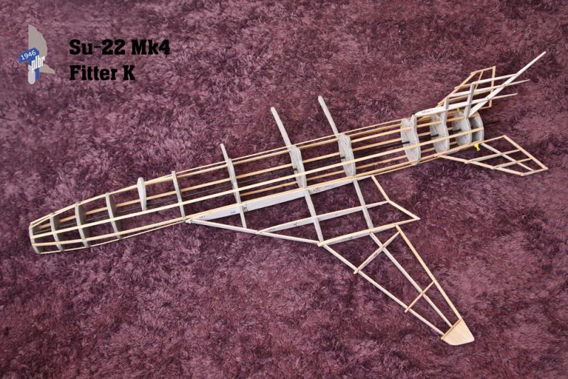

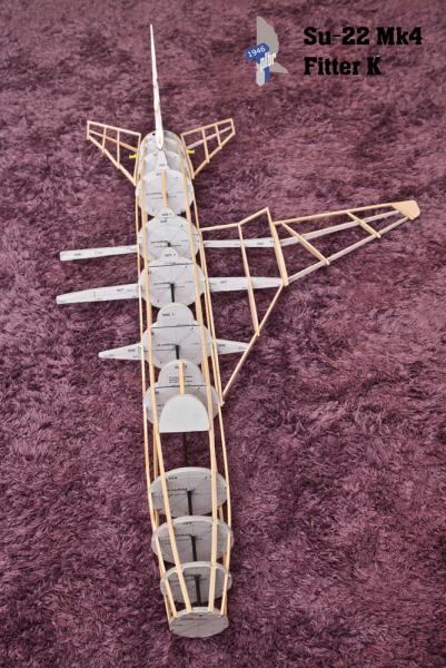

Su-22 M4 z napędem EDF 70mm (nr 3407 z JW Powidz)
RAFALR30 odpowiedział(a) na RAFALR30 temat w Skrzydełka, kaczki i "odrzutowce"
Wzmocnienie skrzydła listewką 5x3 mm na pewno będzie - jest to konieczne. Stateczniki poziome dostały wypełnienia, statecznik pionowy będzie zrobiony z jednego kawałka (na zdjęciu wyciosany nożem do tapet). Cały model będzie oklejony balsą. -
A oto konstrukcja, której cień na ścianie wykonało wczorajsze popołudniowe słońce. EDF z tego nie będzie. To tylko prototyp konstrukcyjny zrobiony "na kolanie" z resztek szarego podkładu pod panele, balsy i listewek. Ale...może powstanie drugie skrzydło, okleję 2mm depronem, wsadzę silnik na tył + 2 serwomechanizmy na statecznikach poziomych (jak Robertus) i może poleci jako platforma doświadczalna. -

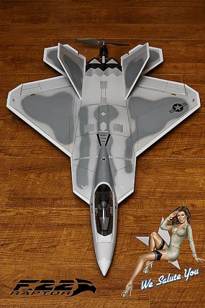

Model odrestaurowany. Część dziobowa naprawiona-wzmocniona, odmalowana, osłona radaru pomalowana, niektóre kalkomanie wymienione na czarne (lepiej widoczne). Pilot ma własą Pin-Up Girl i poświadczenie odbytych misji. Silnik wymieniłem na mocniejszy - 260W, śmigło 8x4. Stworzyłem "potwora", którego pełna moc wyrywa mi z ręki. Ciąg mierzony na wadze (dziobem w dół) - 740g. Otrzymałem stosunek wagi do ciągu 1:1. Model przytył o 20g. Waga modelu do lotu z akumulatorem 1300mAh: 740 g- 223 odpowiedzi
Su-22 powoli (bardzo powoli) wychodzi z cienia Powstał prototyp dla zobrazowania wielkości i jako pomoc w rozważaniach na temat rozwiązań konstrukcyjnych. Wiele zmian muszę nanieść na planach przed ostatecznym wycięciem wręg i żeber. -

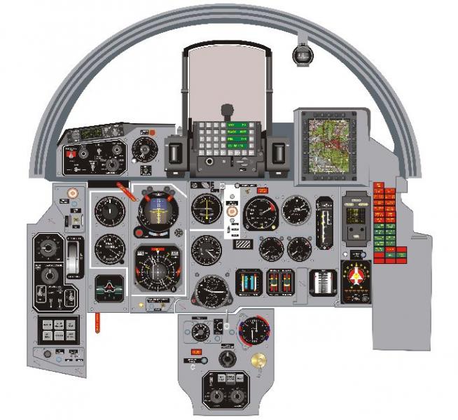

Widzę, że większość modelarzy używa do wzmocnienia skrzydła rurek lub prętów węglowych o średnicy 3 lub 4 mm. Ja stosuję z powodzeniem rozwiązanie w postaci płaskownika węglowego. Wystarczy zrobić tylko nacięcie nożykiem wzdłuż np.: linii podziału blach (bez wykrawania części depronu), za pomocą igły wpuszczam trochę kleju i wciskam pręt - mało pracy, skrzydło wzmocnione, a płaskownik mniej widoczny niż rurka czy pręt. A może ktoś skusi się na wykonanie wnętrza kabiny w wersji starej lub po modernizacji. Materiały poniżej. 32557.pdf 32559.pdf -
