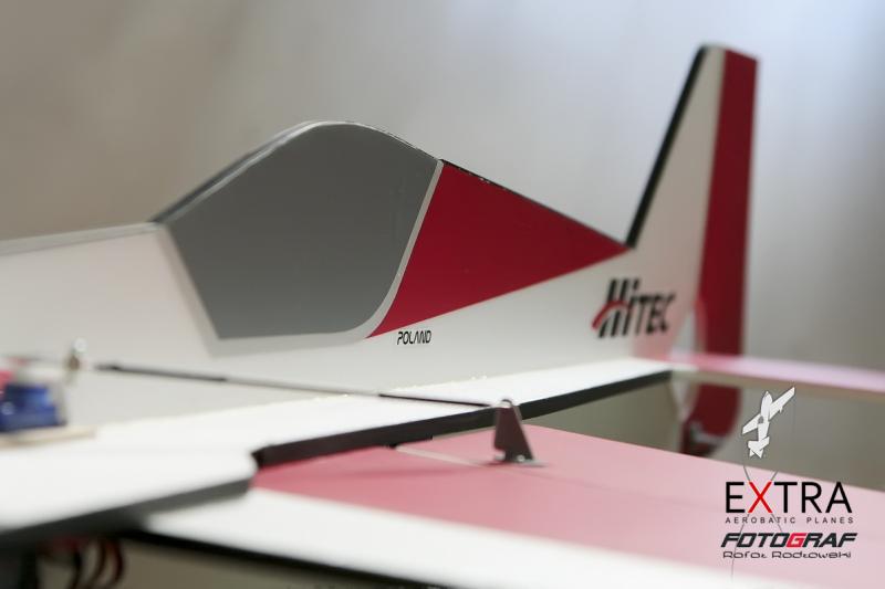

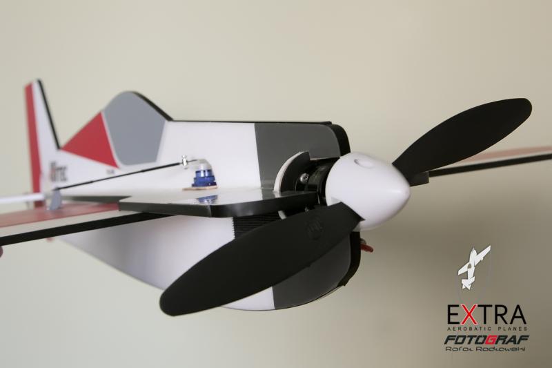

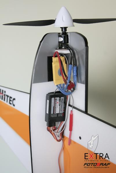

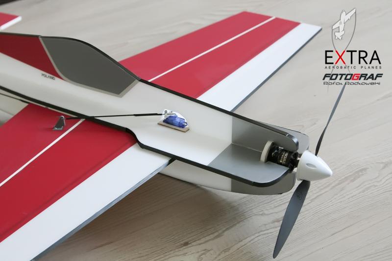

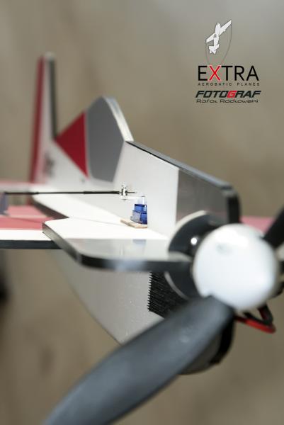

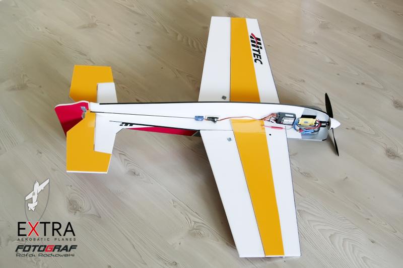

Polecam prostego "krzyżaka" na początek - Diablo lub Extra 330 (różnice w budowie kadłuba i statecznika pionowego). Zbudowałem Diablo ale nazywam go Extra 330, latam nim, jestem bardzo zadowolony - pełne 3D. Plany i link z budowy poniżej http://pfmrc.eu/index.php?/topic/45101-pzl-waryjot-aka-3d-batix-diablo/ Extra 330 (Diablo 3D - Batix) Długość 84 cm Rozpiętość skrzydeł 87,5 cm Waga modelu bez akumulatora: 340g. Waga modelu do lotu z akumulatorem: 1300mAh - 440g, Powierzchnia skrzydeł 17,83 dm2, obciążenie przy wadze 440g wynosi 24,67/dm2 Silnik: Emax GF 2210-30 Śmigło 9x4,7E Serwo steru kierunku: Tower Pro MG90s Serwo lotek i steru wysokości: Turnigy TG92 Akumulator Turnigy 1300mAh 3s 20C Regulator: 20A Komplet oświetlenia - czerwona i zielona dioda LED na skrzydłach ...a jeżeli nie masz ochoty na wycinanie to za 128 zł do kupienia w sklepie http://www.sklep.rc-lipol.pl/pl/p/Model-samolotu-Extra-3D/874 diablo3d.pdf extra330.pdf

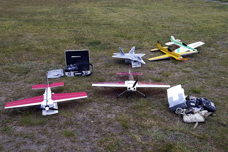

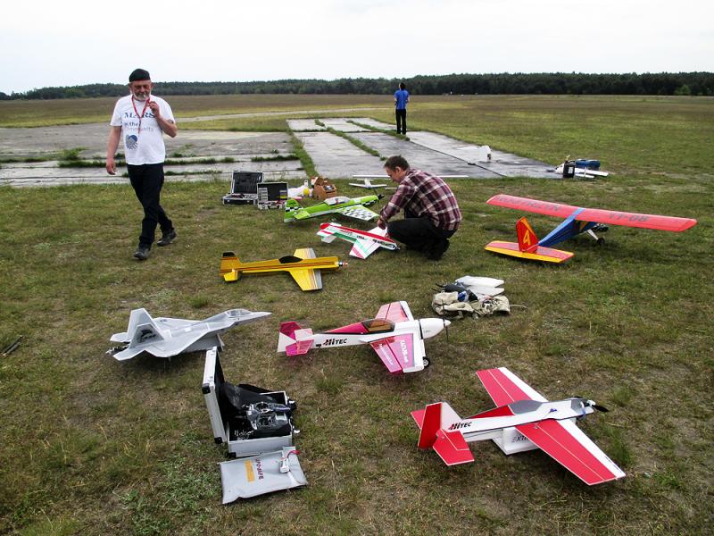

... a tym czasem w sobotę pod lasem, na trawie, na pasie od 18.00 do 21.00. Nareszcie z kolegami otworzyliśmy swój sezon na loty. Były modele spalinowe, elektryki, na uwięzi, akrobaty, jety. Dwie depronowe Extry 330 zaliczyły swoje pierwsze loty - konstrukcje udane.

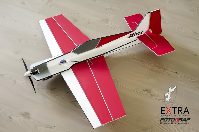

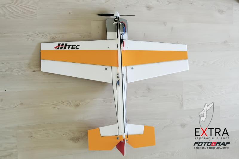

... a nie miałem budować więcej "krzyżaków" . Z tak mocnego postanowienia powstała moja Extra330. Oryginalnie wg planów model zwany Diablo3D lub wg Marcina z Krakowa "PZLWaryjot". Extra 330 (Diablo 3D - Batix) Długość 84 cm Rozpiętość skrzydeł 87,5 cm Waga modelu bez akumulatora: 340g. Waga modelu do lotu z akumulatorem: 1300mAh - 440g, Powierzchnia skrzydeł 17,83 dm2, obciążenie przy wadze 440g wynosi 24,67/dm2 Silnik: Emax GF 2210-30 Śmigło 9x4,7E Serwo steru kierunku i wysokości: Tower Pro MG90s Serwo lotek: Turnigy TG92 Akumulator Turnigy 1300mAh 3s 20C Regulator: 20A Komplet oświetlenia - czerwona i zielona dioda LED na skrzydłach -
... a nie miałem budować więcej "krzyżaków" Extra 330 (Diablo 3D - Batix) Długość 84 cm Rozpiętość skrzydeł 87,5 cm Waga modelu bez akumulatora: 340g. Waga modelu do lotu z akumulatorem: 1300mAh - 440g, Powierzchnia skrzydeł 17,83 dm2, obciążenie przy wadze 440g wynosi 24,67/dm2 Silnik: Emax GF 2210-30 oraz Emax CF2822 (1200 kV) Śmigło 9x4,7E Serwo steru kierunku i wysokości: Tower Pro MG90s Serwo lotek: Turnigy TG92 Akumulator Turnigy 1300mAh 3s 20C Regulator: 20A Komplet oświetlenia - czerwona i zielona dioda LED na skrzydłach krótka jego historia:
