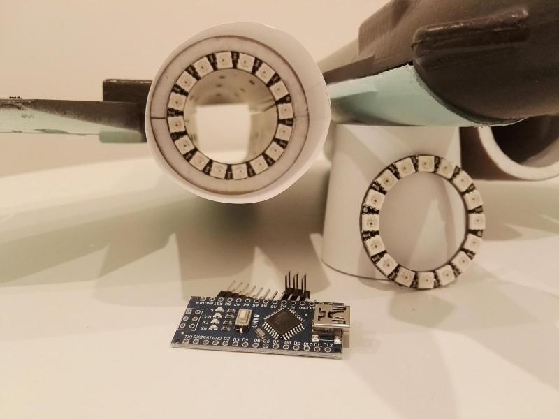

Tak, na Arduino podłączyłem pierścienie LED. Muszę popracować tylko w programie nad kolorystyką aby na max przepustnicy świeciły kolorem bardziej jasno niebieskim. Pozostałe 3 diody ( czerwona, zielona i białą migająca) podłączyłem równolegle do wolnego kanału odbiornika.
No ładny ten latacz. Za pomocą jakiego środka przyklejałeś papier japoński do depronu?
Diody i sterownik dostępne są na aukcjach allegro lub w sklepie modelarskim ab-rc.pl. https://abc-rc.pl/Arduino-NANO-V3-CH340 https://abc-rc.pl/piersien-led-rgb-ws2812-5050 do tego kabel USB https://abc-rc.pl/kabel-mini-usb-80cm-arduino-nano-inne Instalujesz program Arduino IDE https://www.arduino.cc/en/main/software I wygrywasz oprogramowanie "dopalacza" (po małych modyfikacjach ze względu na ilość diod) Pomocne linki (otrzymane od Robertusa) https://www.rcgroups.com/forums/showthread.php?2864213-DIY-afterburner-led-ring-for-EDF-jets-with-arduino-WS2812B https://github.com/grmis-fr/NeoPixelAfterBurner NeoPixel_PulseIn_AfterBurner.zip

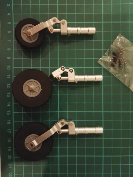

Aby model za bardzo się nie zakurzył trzeba coś przy nim "podłubać" - może nowe podwozie będzie pasować.- 117 odpowiedzi

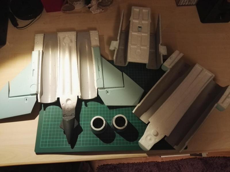

Jednak "wzięło mnie" ????. Maluję wewnętrzne komory silnika, odcinam dysze i robię bardziej makietowe, przymierzam się do zrobienia oświetlenia- do wiosny dużo czasu.

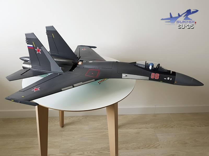

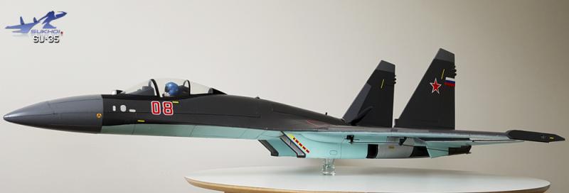

Jesień - to dobry czas na posklejanie czegoś nowego. Tym razem wybór padł na model Su-35 z Hobby Kinga. Specyfikacja: Długość: 1050 mm Rozpiętość skrzydeł: 735 mm Wymagane do lotu: 1 x 2200 lub 2450KV Silnik 1 x 30-40A ESC 1 x 6x5E lub 6x4E Śmigło 2 x 12g Serwo 4 ~ 6 kanałów Radio TX / RX 1300 ~ 2200 3S LiPo bateria Oczywiście nie obędzie się bez zmian . Na początek kokpit.

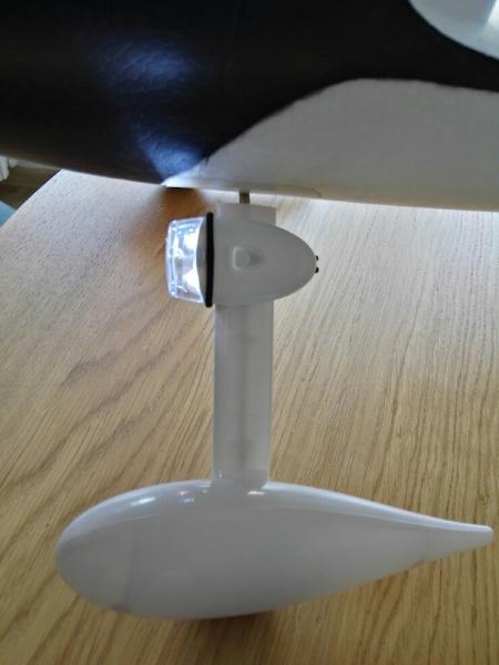

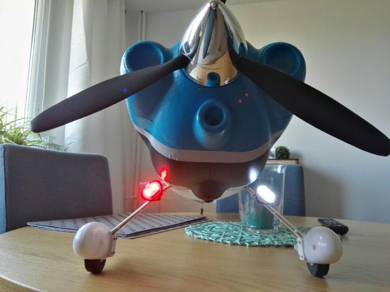

Dzięki cennym poradom/uwagom kolegów, którzy byli w tym dniu na lotnisku (m.in. Jarka) do modelu zamierzam włożyć pakiet 3700mAh i dalej szlifować umiejętności pilotażu. Mój pomysł na montaż oświetlenia - lampki LED rowerowe (IKEA).

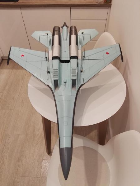

SU-35 Specyfikacja: Długość: 1050 mm Rozpiętość skrzydeł: 735 mm Skala: 1:20 Wyposażenie: Silnik DYS D2826 2200kv Outrunner Motor Śmigło TGS 6x4,5R bullet Regulator 30A ESC HK Blue Series Li-Pol 1300 3S 45-75C Serwo 2 x 12g odbiornik HK 4 kanałowy Komplet oświetlenia - pozycyjne, stroboskop, lądowania + imitacja dopalacza (2 pierścienie 16xLED każdy). Oświetlenie pozycyjne, stroboskop, lądowania podłączone pod kanał nadajnika (5,5V), imitacja dopalacza podpięta przez sterownik Arduino pod kanał odbiornika THR. Pylony pod skrzydłami+rakiety i zasobniki do walki elektronicznej na magnesach neodymowych. Waga modelu bez akumulatora: 567g. Powierzchnia skrzydeł 15,6 dm2 Waga modelu do lotu z akumulatorem 1300mAh: 687g Obciążenie przy wadze 687g wynosi 44 g/dm2 "Ciąg" mierzony na wadze 660g, pobór prądu 26A Historia modelu - loty i przeróbki autorskie http://pfmrc.eu/index.php/topic/71156-su-35-epo/
