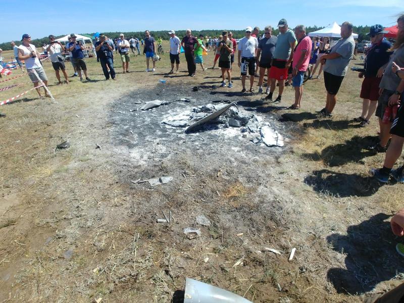

Z mojej perspektywy ( model przeleciał mi nad głową) wyglądało to na przeciągnięcie. Nie wiem tylko dlaczego model skręcił w lewo po starcie nad publiczność. Powiadali, że możliwa była awaria systemu sterowania wektorem ciągu.

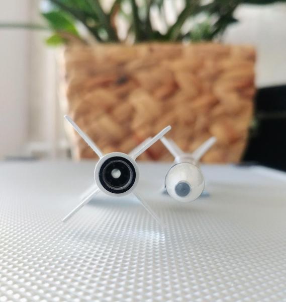

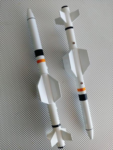

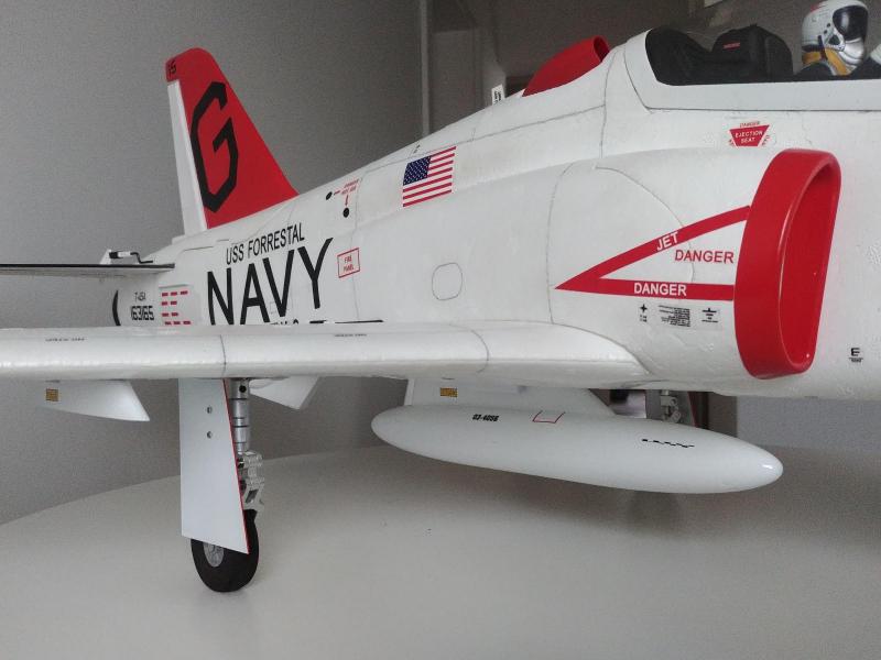

Puste pylony ... nie w moim modelu. Wyciągnięte z szuflady: - rurka plastikowa 2x - stare karty rabatowe 2x - plastikowe końcówki od długopisów 4x (dziób i jako silniki rakiet) - magnesy neodymowe 4x i rakiety w przygotowaniu. Waga przed malowaniem to 8g.- 117 odpowiedzi

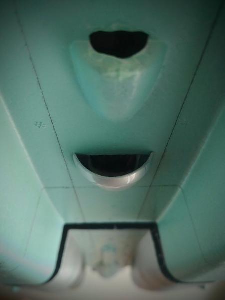

Matoda Michała bardzo ciekawa ale wymaga nakładania 2 warstw farby - farba na podkład, nałożenie taśmy, malowanie kolorem czarnym wzdłuż taśm, malowanie kolorem docelowym z cieniowaniem i zdjęcie taśm. Ja używam metody washingu. W modelach z pianki (depron, epp) nacięcia muszą być wykonane delikatnie aby nie poszarpać brzegów nacięć bo washing wypłynie poza linie nacięć. Robię płytkie nacięcia skalpelem wzdłuż linii podziału, maluję model na kolor docelowy (lub najpierw maluję model na kolor docelowy a potem robię cienkie nacięcia skalpelem) a na końcu wypełniam nacięcia washingiem za pomocą bardzo cienkiego pędzelka, odczekuję około 15 minut i wacikiem lub patyczkiem do uszu ściera i rozcieram nadmiar washingu z nacięć linii podziału. Benedyktyńska robota - warta poświęconego czasu Efekt przy modelu F18 https://pfmrc.eu/index.php/topic/31497-f-18-super-hornet-malowanie-daimondbacks/?p=455721 Efekt przy modelu T45 Goshawk https://pfmrc.eu/index.php/topic/66031-t-45-goshawk-edf-70mm/?p=650950
Proszę o opis sposobu wykonania efektu brudzenia wokół linii podziału blach. Czy to technika z modelarstwa plastikowego? Efekt bardzo realistyczny i chętnie zastosowałbym w moich kolejnych modelach.

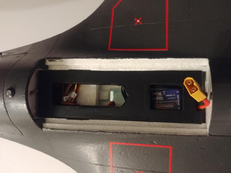

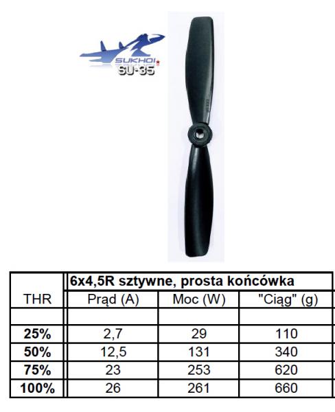

Śmigło bullnose 6x4,5R sztywne - wyniki obiecujące. Wzrost poboru prądu o 5A a i "ciąg" dużo większy. Czas przetestować w powietrzu. Regulator muszę przenieść na zewnątrz bo gorący co mogło być powodem jego zachowania jak w ostatnich lotach na śmigle 6x4E.

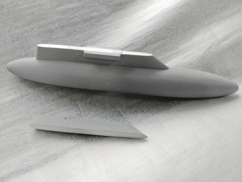

Zbiornik i pylony pod skrzydłami gotowe. Przybyło też oświetlenie przy przedniej goleni. To już koniec "dopieszczania" modelu.- 117 odpowiedzi

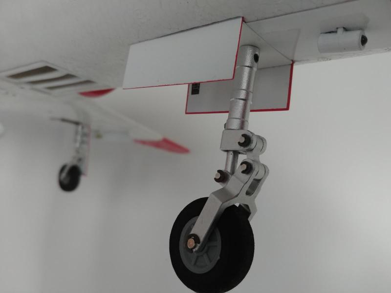

Stare karty rabatowe, uchwyty do mocowania kabli, cztery śrubki i...osłony wnęk podwozia gotowe. Jeszcze malowanie i można zakładać/zdejmować.- 117 odpowiedzi
