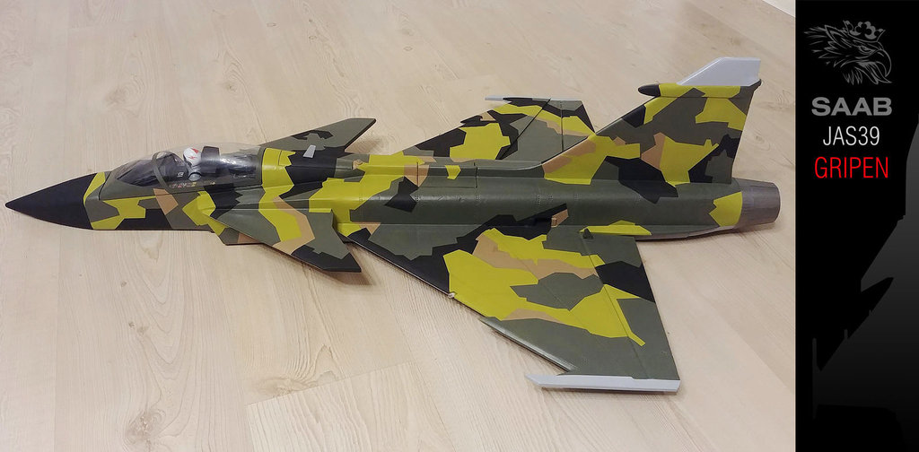

Taśmy odklejone. ? Główne malowanie zakończone. Jeszcze kilka małych poprawek malarskich, potem washing, naklejki, elektronika i na lotnisko (z podwoziem lub bez) ? ...a i jeszcze uzbrojenie (już gotowe) na zaczepach neodymowych. -

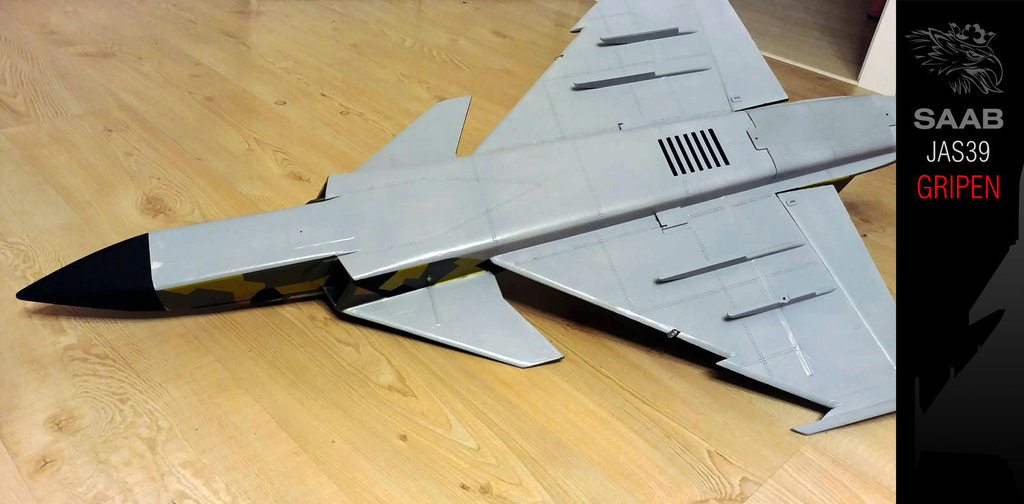

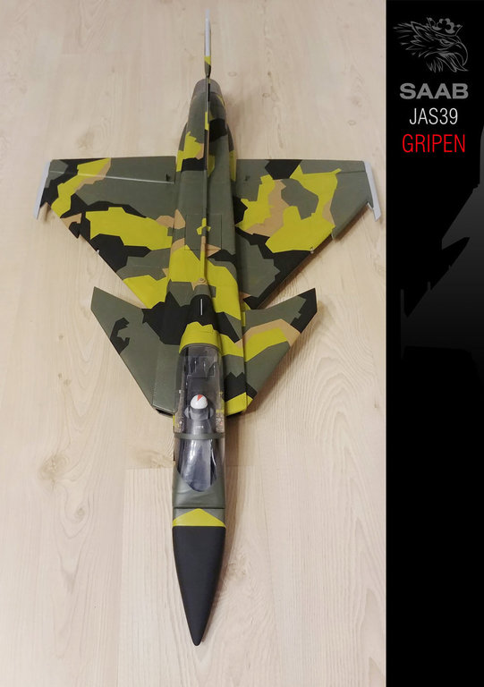

Modelem gotowym po malowaniu będę mógł się pochwalić najprędzej w weekend. Dzisiaj jeszcze malowanie kolorem czarnym i odlepianie taśm z całości. -

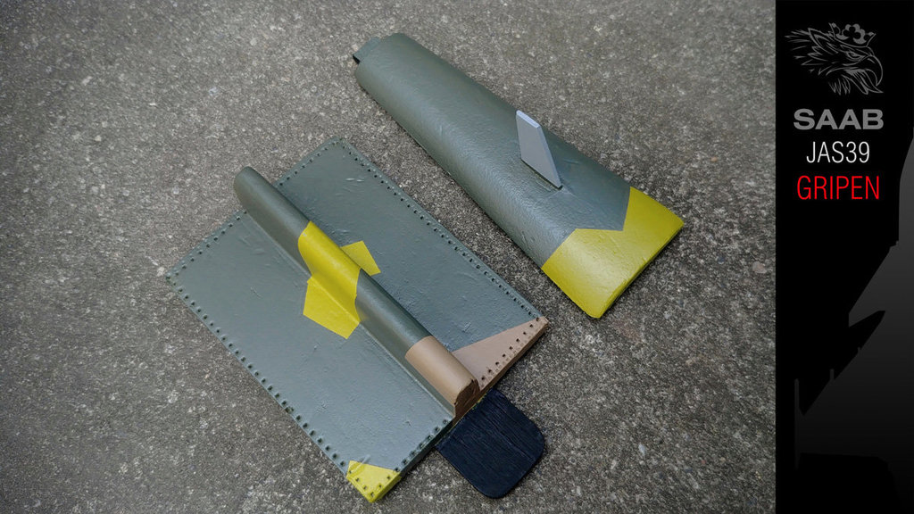

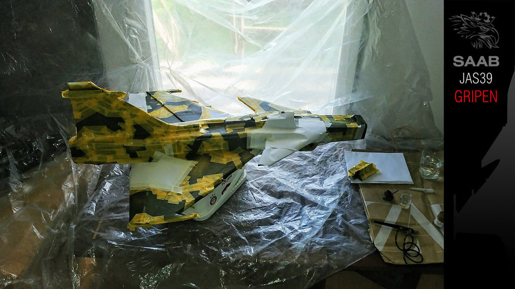

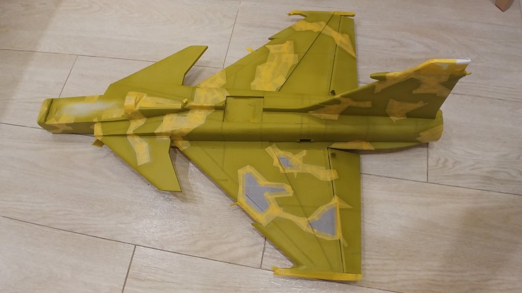

4 godziny maskowania. Jutro kolejne malowanie - ciemno zielony. Pojutrze znowu maskowanie i malowanie brązowym. Po pojutrze znów maskowanie i malowanie czarnym. Potem najprzyjemniejsze - odlepianie taśmy. -

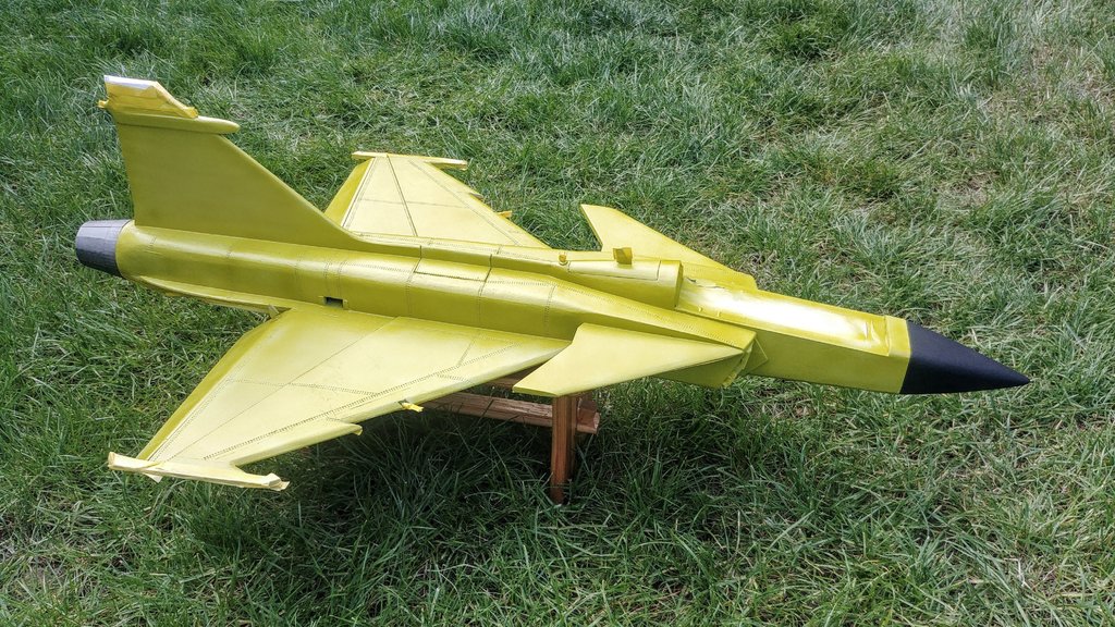

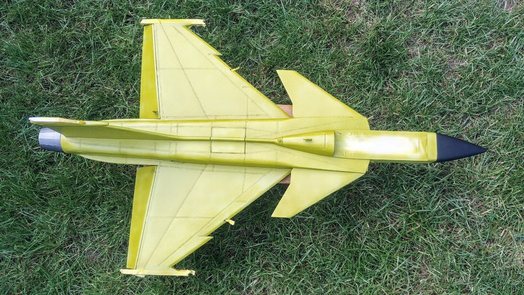

Trochę mi Robert dałeś do myślenia ?. Na wielu schematach malowania czy to Gripena czy Viggena podają: Gunze - Light green - H058 ale Light Green wg Gunze to H422 a H058 wg Gunze to Interior Grenn Patrząc na poniższe zestawienie to różnica jest duża i rzeczywiście ten Interior Green wchodzi bardziej w żółty odcień. Modelarze plastikowych modeli tez różnie wybierają/dobierają Patrząc nawet na zdjęcia słoiczków z farbami o tym samym oznaczeniu to też są różne odcienie Zainwestowałem już, pomalowałem, raczej tak zostawię. Może po pomalowaniu pozostałymi kolorami ten H058 Interior Grenn już nie będzie sprawiał wrażenia aż tak zielono-żółtego. Cześć Bartek. Nitowanie robiłem dostępnymi w moim pudełku ? pinami do montażu elektroniki - listwa dwurzędowa. Można użyć także jednorzędowej. Do nitowania linii prostych - idealne. Nie trzeba używać linijki. -
SAAB JAS - 39 GRIPEN - park jet
RAFALR30 odpowiedział(a) na przemo temat w Skrzydełka, kaczki i "odrzutowce"

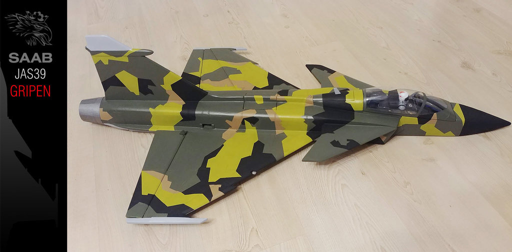

To jest farba Gunze nr H058 Interior Green. W rzeczywistości jest trochę ciemniejszy niż na zdjęciu które robiłem w pełnym słońcu. Poniżej zdjęcie modelu w skali 1:48 malowanego tą samą farbą. -

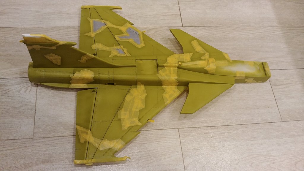

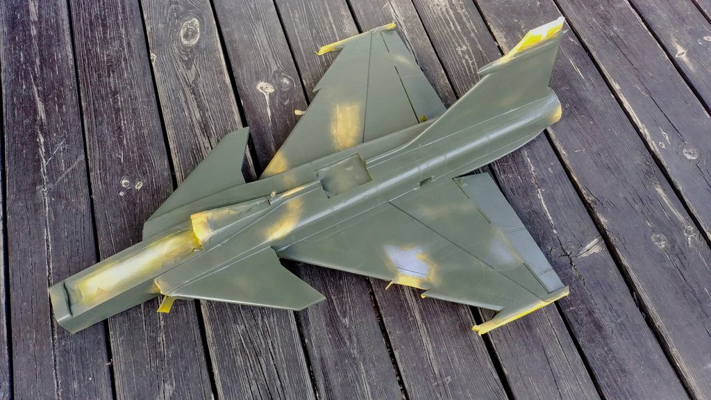

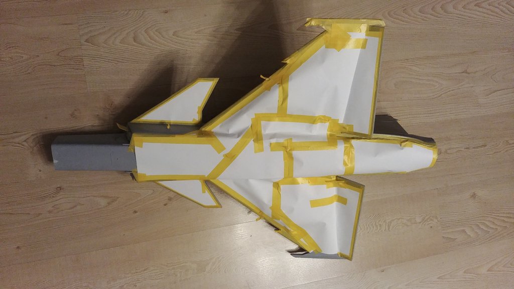

Bazowy zielony nałożony. Pora na żmudne maskowanie taśmą modelarską dla pozostałych 3 kolorów: ciemny zielony, czarny i brązowy. Układ kamuflażu postaram się odwzorować możliwie dokładnie ale nie będę odmierzał co do mm - to nie makieta. -

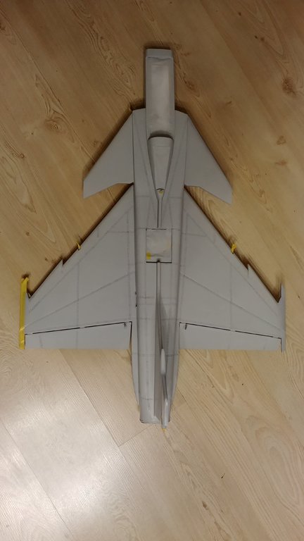

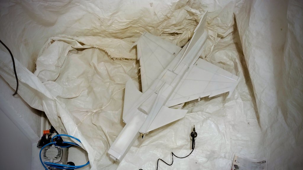

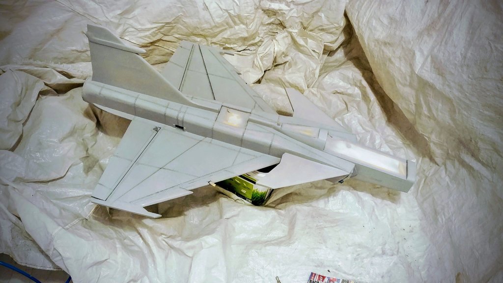

Trzymajcie kciuki. Malowanie rozpoczęte. Całościowo podkład jasnoszary i bazowy szary od spodu już jest. Teraz maskowanie spodu i od góry będzie kamuflaż typu "splinter camo". Szablon naklejek też gotowy - będę drukował i naklejał jak w modelach plastikowych. Szału nie będzie bo to model po przejściach, odrestaurowany, szpachlowany, szlifowany, przerobiony z napędu śmigłowego pchającego na EDF. A do tego z depronu więc wszystkie ryski i wgniotki będą wcześniej czy później widoczne. Ale oko będzie cieszyć :-). Coś trzeba przecież podłubać wieczorami. -

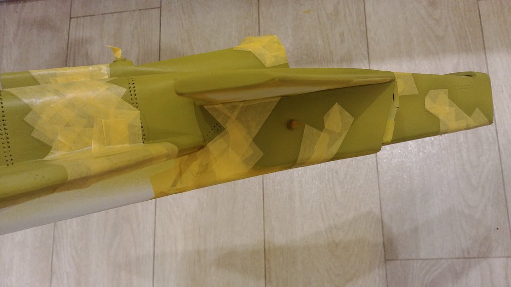

Mechanizm zamykania pokrywy przedniego koła bardzo sprytny - bez zbędnej elektroniki. Ale w jaki sposób drucik jest zabezpieczony przed przypadkowym wysunięciem się z prowadnicy (zaznaczyłem czerwoną obwódką)?
