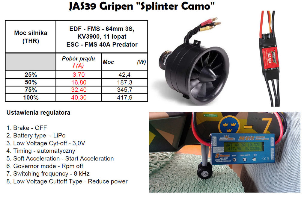

  5. W związku z tym, że mój poprzedni regulator (Predator 40A) pracował na granicy wydajności prądowej (producent zestawu EDFa zalecał reg. 40A , taki zastosowałe, na próbach pobierany prąd to 40,3A) postanowiłem wymienić regulator na mocniejszy (Skywalker 50A) i przeprowadziłem próby - wyniki poniżej. Ku mojemu zdziwieniu prąd pobierany przez zestaw EDF wzrósł do 48A, moc do 510W a i "ciąg" do 700g. Dlaczego jednak ten sam zestaw EDF + regulator 70A (zamontowane w innym modelu T-45 Goshawk) generuje pobór prądu tylko 37A, mocy max 350W, "ciąg" 730g. Wpływ na tą różnicę "ciągu" ma kanał dolotowy, który w T-45 Goshawk jest prawie pusty a w JAS39 Gripen częściowo zajęty przez konstrukcję skrzydła, okablowanie, regulator i 2 serwomechanizmy Akumulator w obu modelach ten sam: LiPo Gens Ace Tattuu 3s,2300mAh, 45C. Skąd taka różnica poboru prądu skoro producent deklaruje pobór 40A?
  6. Dla uzupełnienia informacji: "Ciąg" mierzony na wadze 730g - dysza skierowana na wagę w odległości około 15cm. Ten sam silnik+LiPo daje w moim Jas 39 Gripen "ciąg" 650 g .Wpływ na tą różnicę "ciągu" ma kanał dolotowy, który w T-45 Goshawk jest prawie pusty a w JAS39 Gripen częściowo zajęty przez konstrukcję skrzydła, okablowanie, regulator i 2 serwomechanizmy.

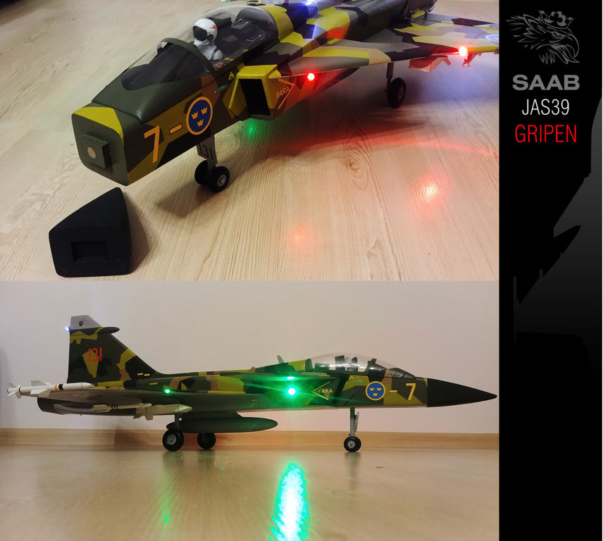

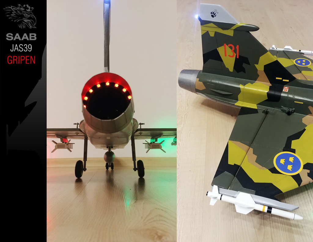

  13. Ta odbudowa/przebudowa była z cyklu "Poznań się nudzi" ? Miło, że się podoba. Dziękuję. Jest ok - zdjęcia nie pokazują jednak wszystkich niedociągnięć. Musi polecieć - nie pozwolę mu się kurzyć po 2 latach leżakowania w piwnicy. ?

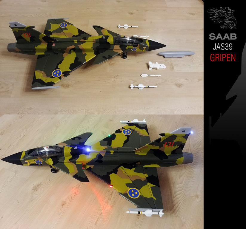

  15. Poskracałem okablowanie, poukładałem je na płasko, regulator jest w pionie (nie w poziomie) - opory powietrza zmniejszone i...ciąg wzrósł o 50g. Teraz jest 650g ciągu. READY TO FLY JAS39 Gripen EDF Jet, malowanie „Splinter Camo” ?? Długość 111 cm Rozpiętość skrzydeł 67 cm Bez podwozia Wysokość 26 cm Waga modelu do lotu (RTF): 950 g "Ciąg" mierzony na wadze 650g Powierzchnia skrzydeł 14 dm2, obciążenie przy max. wadze 950g wynosi 67,85 g/dm2 Powierzchnia skrzydeł z powierzchnią canardów 16,4 dm2, obciążenie przy max. wadze 950g wynosi 57,92 g/dm2 Z podwoziem Wysokość 35 cm Waga modelu do lotu (RTF): 1040 g "Ciąg" mierzony na wadze 650g Powierzchnia skrzydeł 14 dm2, obciążenie przy max. wadze 1040g wynosi 74,28 g/dm2 Powierzchnia skrzydeł z powierzchnią canardów 16,4 dm2, obciążenie przy max. wadze 1040g wynosi 63,41 g/dm2 Wyposażenie: Silnik i turbina: FMS EDF 64mm, 11 łopat, silnik 2840-KV3900 , zasilanie 3s, ciąg 900g ESC: FMS 40A Predator Servo: 2 x 9g TowerPro SG92R Li-pol: 2300mah 11.1V 3S, 45C, Tattu Komplet oświetlenia - 1 x stroboskop, 4 x pozycyjne(na skrzydłach i pod canardami), 1 x pozycyjne na ogonie podłączone pod kanał nadajnika (5,5V), imitacja dopalacza(pierścień LED) podłączona przez sterownik Arduino pod kanał odbiornika THR. Pylony pod skrzydłami+rakiety i zasobniki do walki elektronicznej na magnesach neodymowych

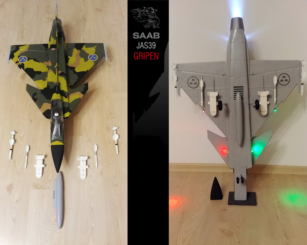

    JAS39 Gripen EDF Jet, malowanie „Splinter Camo” Długość 111 cm Rozpiętość skrzydeł 67 cm Skala 1:13 Bez podwozia Wysokość 26 cm Waga modelu do lotu (RTF): 950 g "Ciąg" mierzony na wadze 650g Powierzchnia skrzydeł 14 dm2, obciążenie przy max. wadze 950g wynosi 67,85 g/dm2 Powierzchnia skrzydeł z powierzchnią canardów 16,4 dm2, obciążenie przy max. wadze 950g wynosi 57,92 g/dm2 Z podwoziem Wysokość 35 cm Waga modelu do lotu (RTF): 1040 g "Ciąg" mierzony na wadze 650g Powierzchnia skrzydeł 14 dm2, obciążenie przy max. wadze 1040g wynosi 74,28 g/dm2 Powierzchnia skrzydeł z powierzchnią canardów 16,4 dm2, obciążenie przy max. wadze 1040g wynosi 63,41 g/dm2 Wyposażenie: Silnik i turbina: FMS EDF 64mm, 11 łopat, silnik 2840-KV3900 , zasilanie 3s, ciąg 900g ESC: 50A, BEC 5A, Skywalker 1. Brake - OFF 2. Battery type - LiPo 3. Low Voltage Cutoff – medium 3,25V 4. Start mode - Normal 5. Low Voltage Cuttoff Type - Reduce power 6. Timing - Low Servo: 2 x 9g Towe Pro SG92R Li-pol: 2300mah 11.1V 3S, 45C, Tattu Komplet oświetlenia - 1 x stroboskop, 4 x pozycyjne(na skrzydłach i pod canardami), 1 x pozycyjne na ogonie podłączone pod kanał nadajnika (5,5V), imitacja dopalacza(pierścień LED) podłączona przez sterownik Arduino pod kanał odbiornika THR. Pylony pod skrzydłami+rakiety i zasobniki do walki elektronicznej na magnesach neodymowych Historia modelu - loty i przeróbki autorskie
  17. Pierścień jest w modelu ale lekko z 4 stron ścięty na płasko aby zmieścił się w "komorze silnika". Ponadto ESC i 3 żyły kabli zasilających w tunelu, 2 serwa przed EDFem wchodzące częściowo w kanał dolotowy...Dobrze, że od spodu dodatkowe wloty zrobiłem. Ogólnie jest gotowy do lotu.

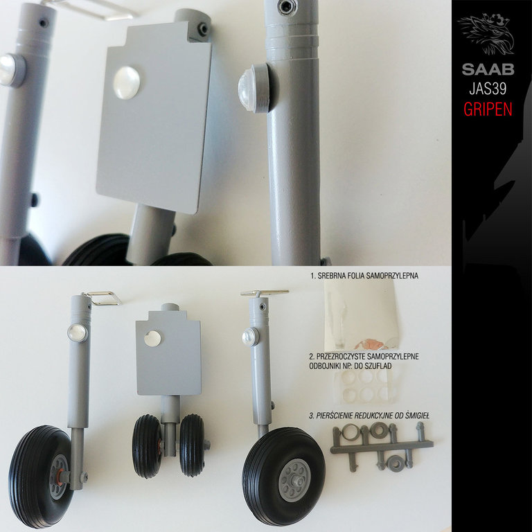

  22. Potrzeba jest matką wynalazku - mój sposób na imitację reflektorów świateł lądowania. Instrukcja jest chyba zbędna ?. Zamiast srebrnej folii można użyć np.: żółtej.
  23. I prawie gotowe - jeszcze tylko imitacja reflektora i nr 131.

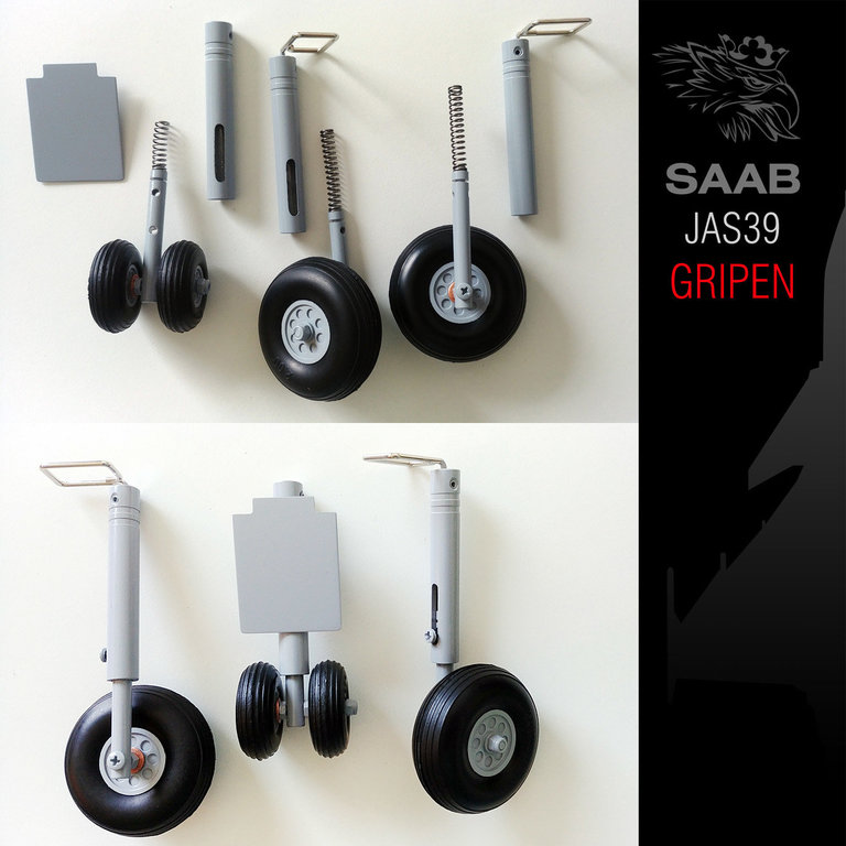

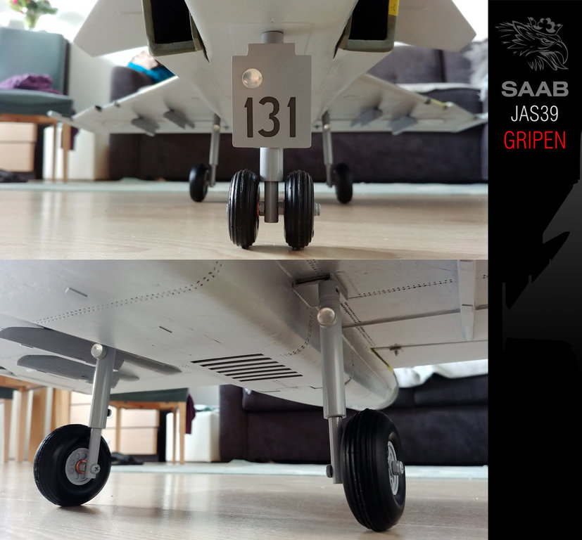

  24. Ostatnie malowania - podwozie.
